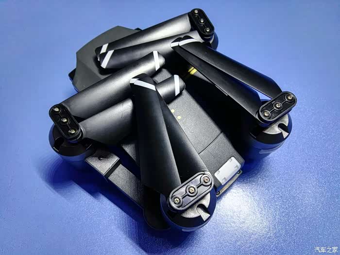

收起翅膀很乖巧的样子

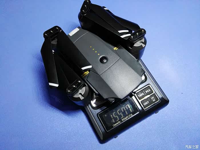

测量下体重,155.77g ,根据国家有关法规,低于250g的无人机无须飞行申请,也不用培训学习领取无人机飞行执照。

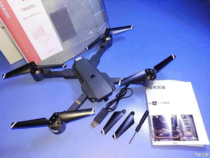

无人机、充电线、2片备用浆叶、螺丝刀、小布袋和说明书。

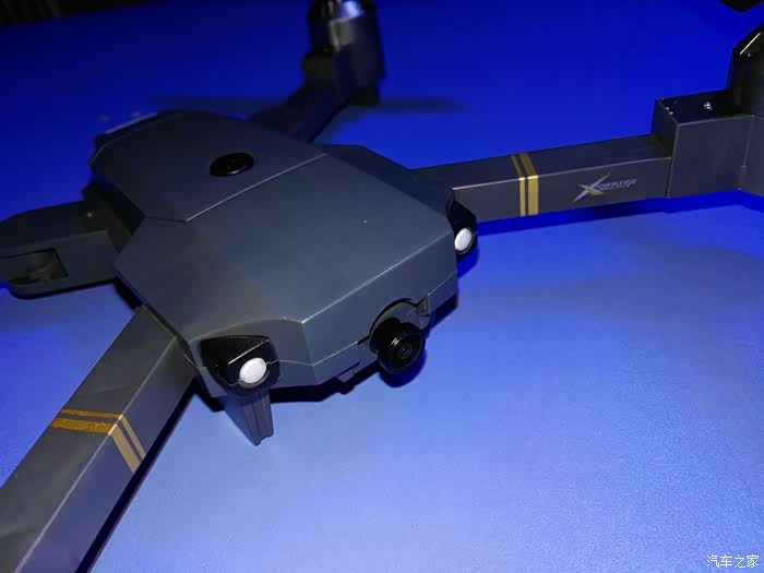

舒展开纤巧的身材
这角度看起来很酷!
方直的线条,倾斜的倒角和弧形切角,小巧中略显威猛。

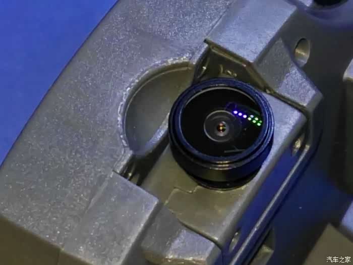

广角镜头景深范围很宽,镜片镀有增透膜可增加CMOS感光器件的感光度。
镜头俯仰角度可调

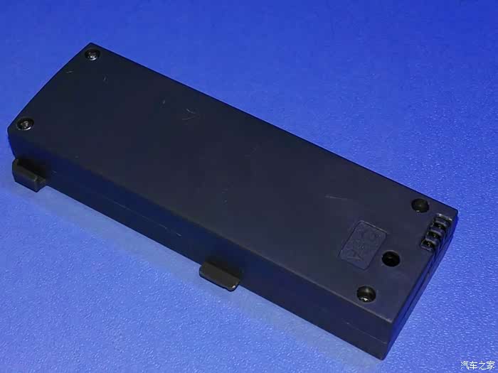

电池盒,内装3.7V 800mAh锂电池。

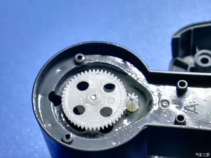

电机座,内有减速齿轮。

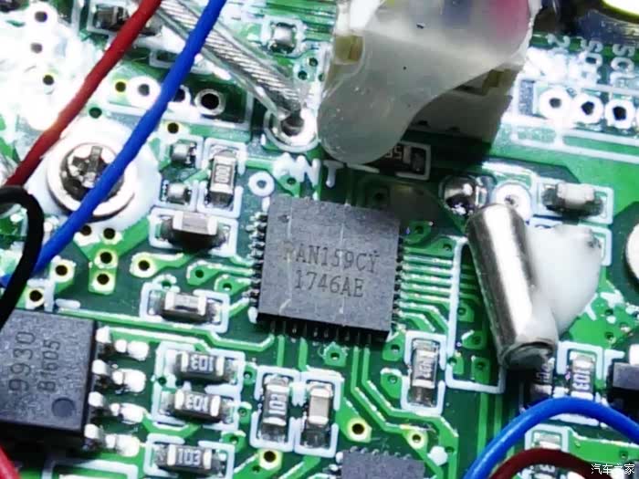

拆开看看,飞线有点凌乱,热熔胶丝到处挂着,电路布局总体做工一般。
主控、陀螺仪、有刷电调、发射、接收都集成在一块板上。
AN159CY是RF MCU芯片,主控、发射、接收全靠它。

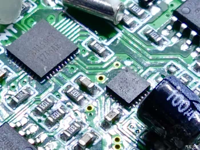

这块小芯片大概就是陀螺仪了吧,无人机的上、下、前、后、左、右六个维度全由它监测后说了算。
有刷电调MOS FET芯片,电机的驱动电流全靠它供给。

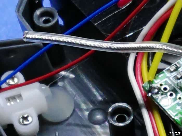

遥控接收天线,比较简单。

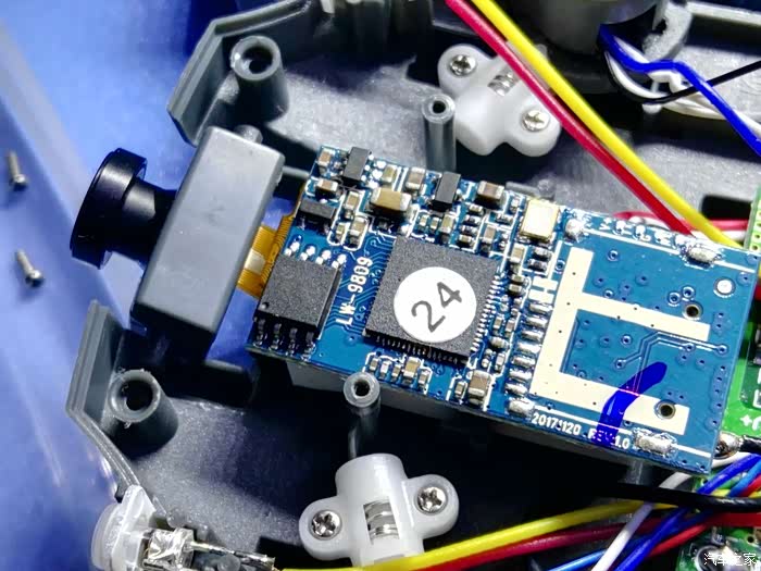

摄像头主控和2.4G图传系统。
8:50减速齿轮,降低转速,增加螺旋桨扭矩。

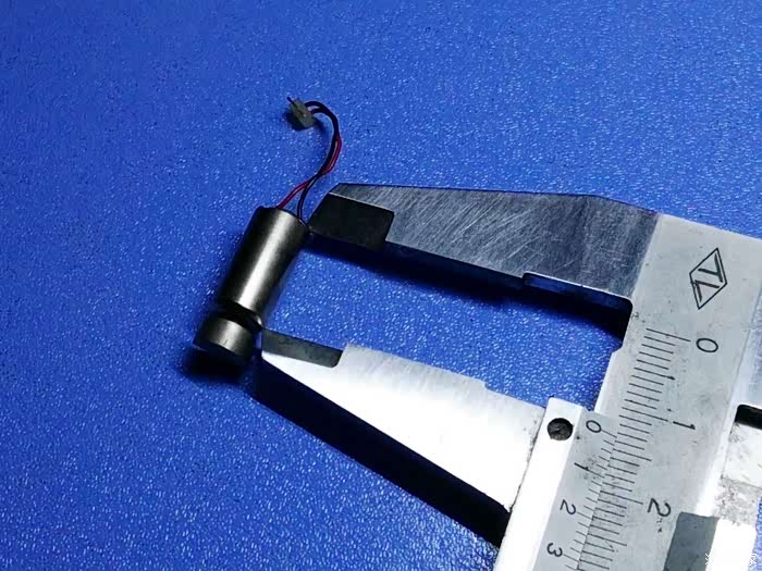

都想知道带动螺旋桨的动力-空心杯电机长得啥样,但拆螺旋桨、齿轮太麻烦,找了个以前玩航模时收藏的空心杯电机代替看一下。
这空心杯电机重量轻、转速高、扭矩大,常用于高速舵机和航空航天上的仪器仪表。

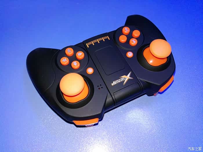

遥控器
翻开手机夹
手机夹在遥控器上可适时观看2.4G图传系统传回的影像,体验第一人称飞行视角。
将功能键安排设置在遥控器上端,操控很方便顺手。

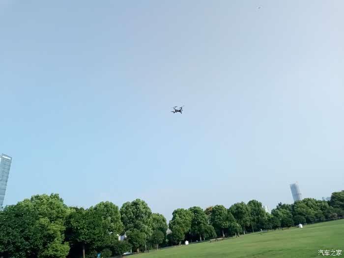

按下遥控器电源开关,遥控器红灯亮起,将左边油门摇杆向上推到顶,再将油门摇杆向下拉到底,此时无人机灯光停止闪烁变成长亮,完成遥控器与无人机对码匹配。将左右摇杆呈外八字向下拉,螺旋桨迅速转动,将左边油门摇杆平稳向上推,螺旋桨加快转速升力加大,逐渐将无人机拉离地面,无人机顺利起飞。
风来了
一阵风吹来,将无人机吹得老远。
