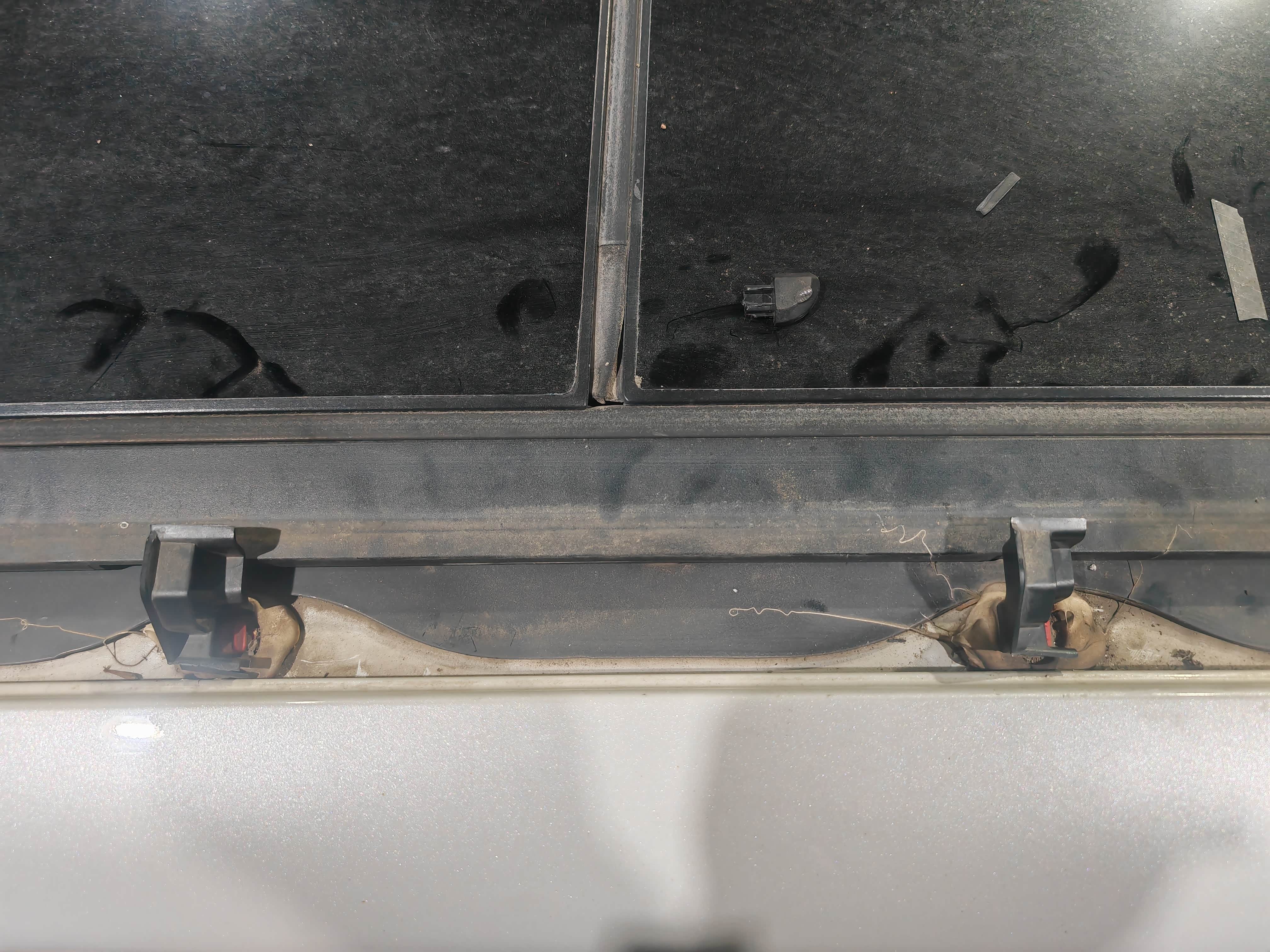

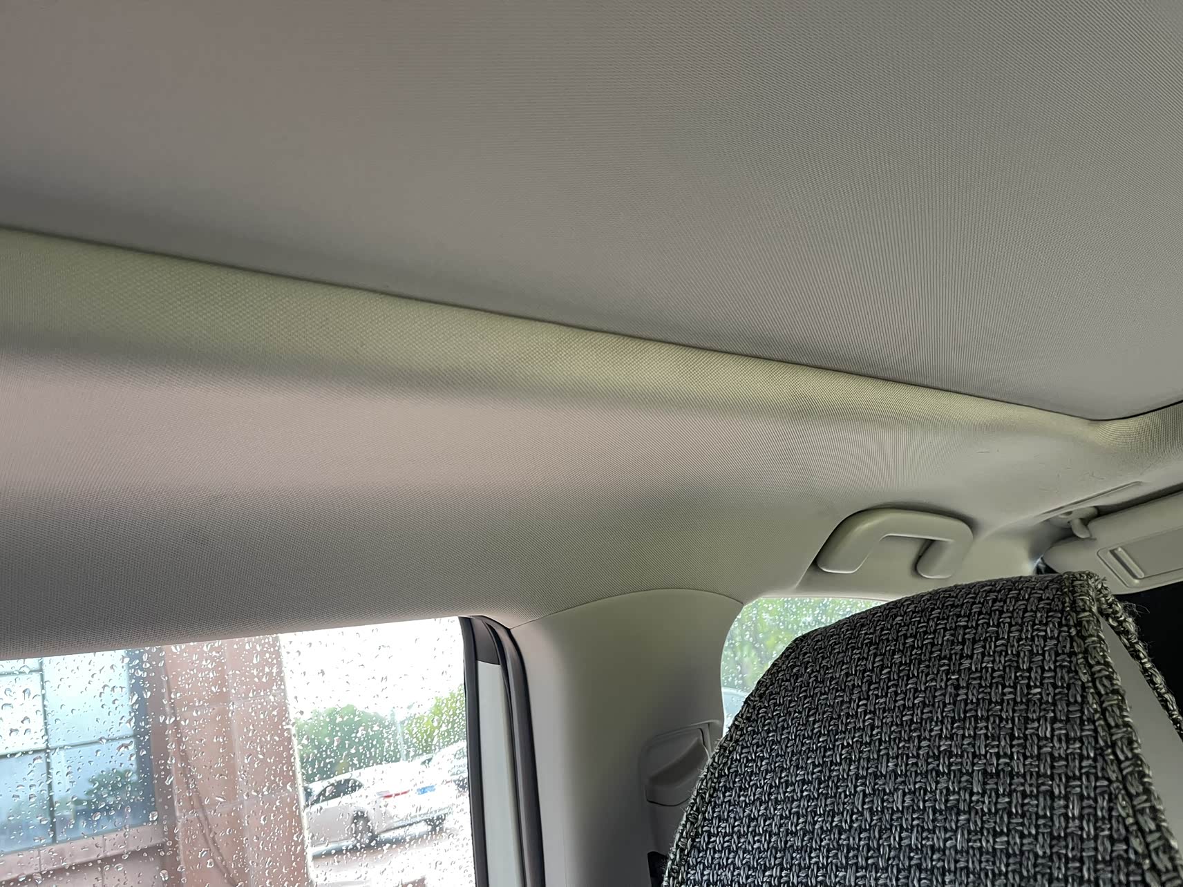

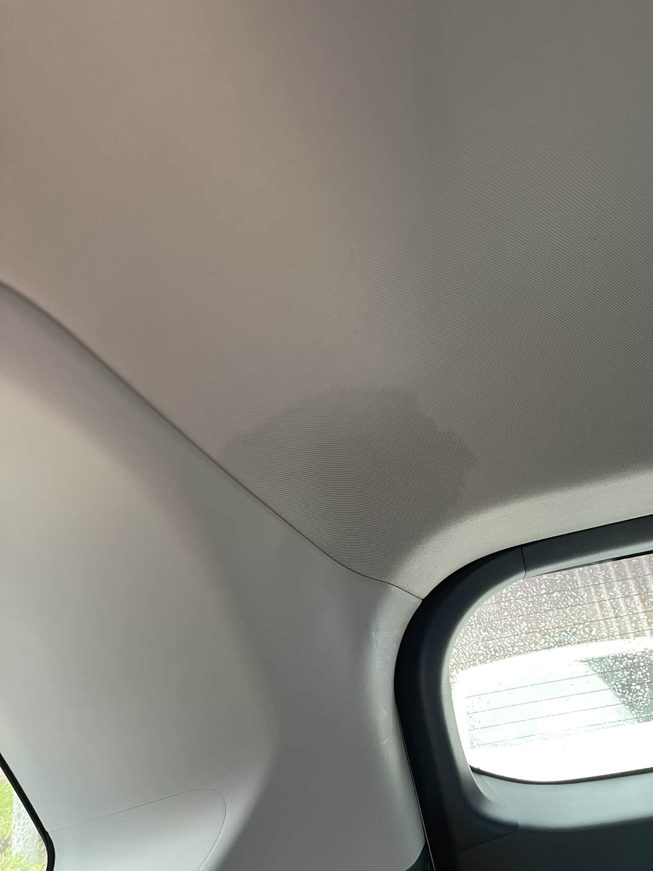

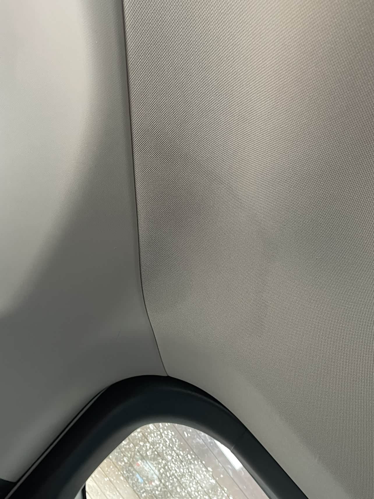

其实今年夏天A柱上面就开始湿了,研究了一下觉得还是行李架卡扣漏水,(不要再说天窗排水口堵了,20款尊贵没有管子的排水口)之所以到现在才拆是因为我知道一拆卡扣必断,打听了好多都说没有办法。这两天没事就自己开始干了。

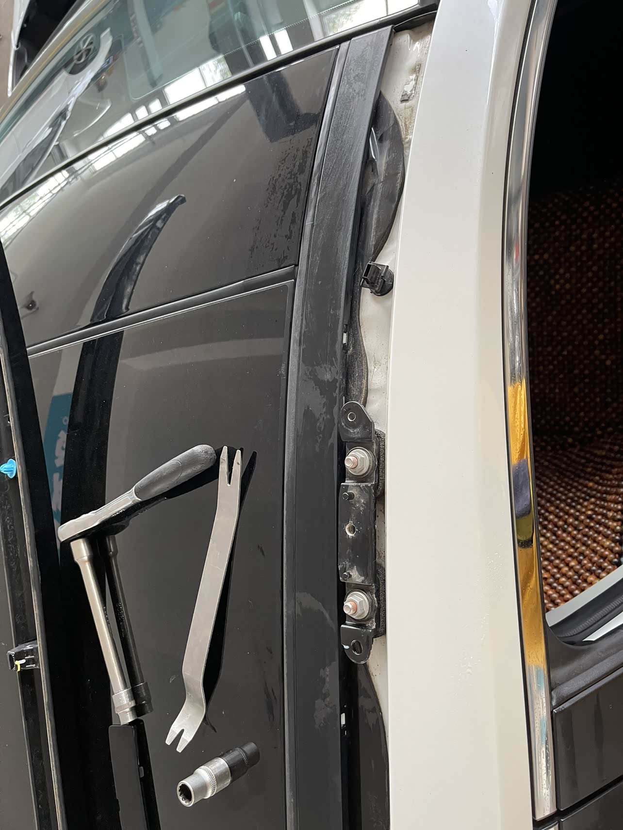

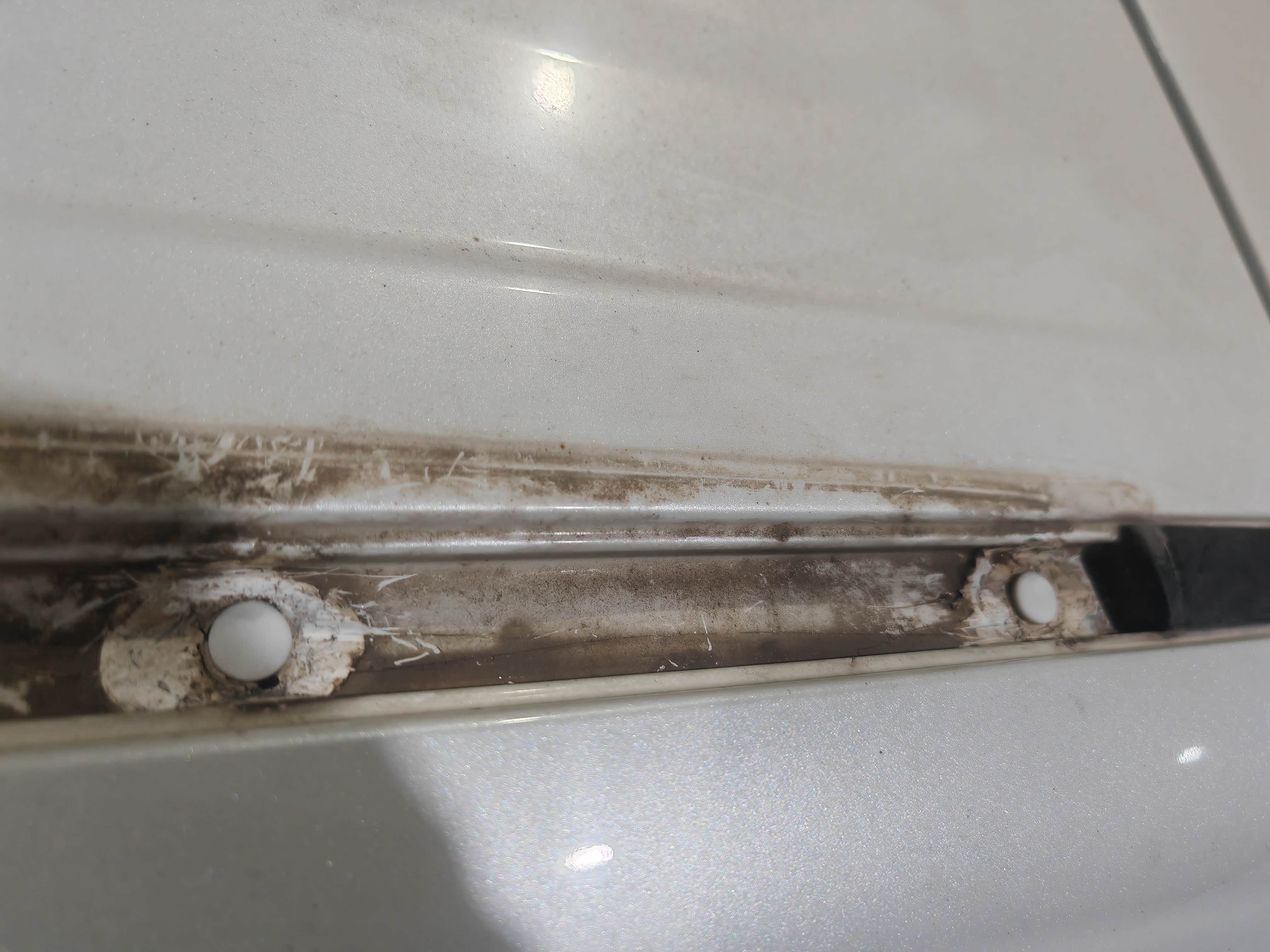

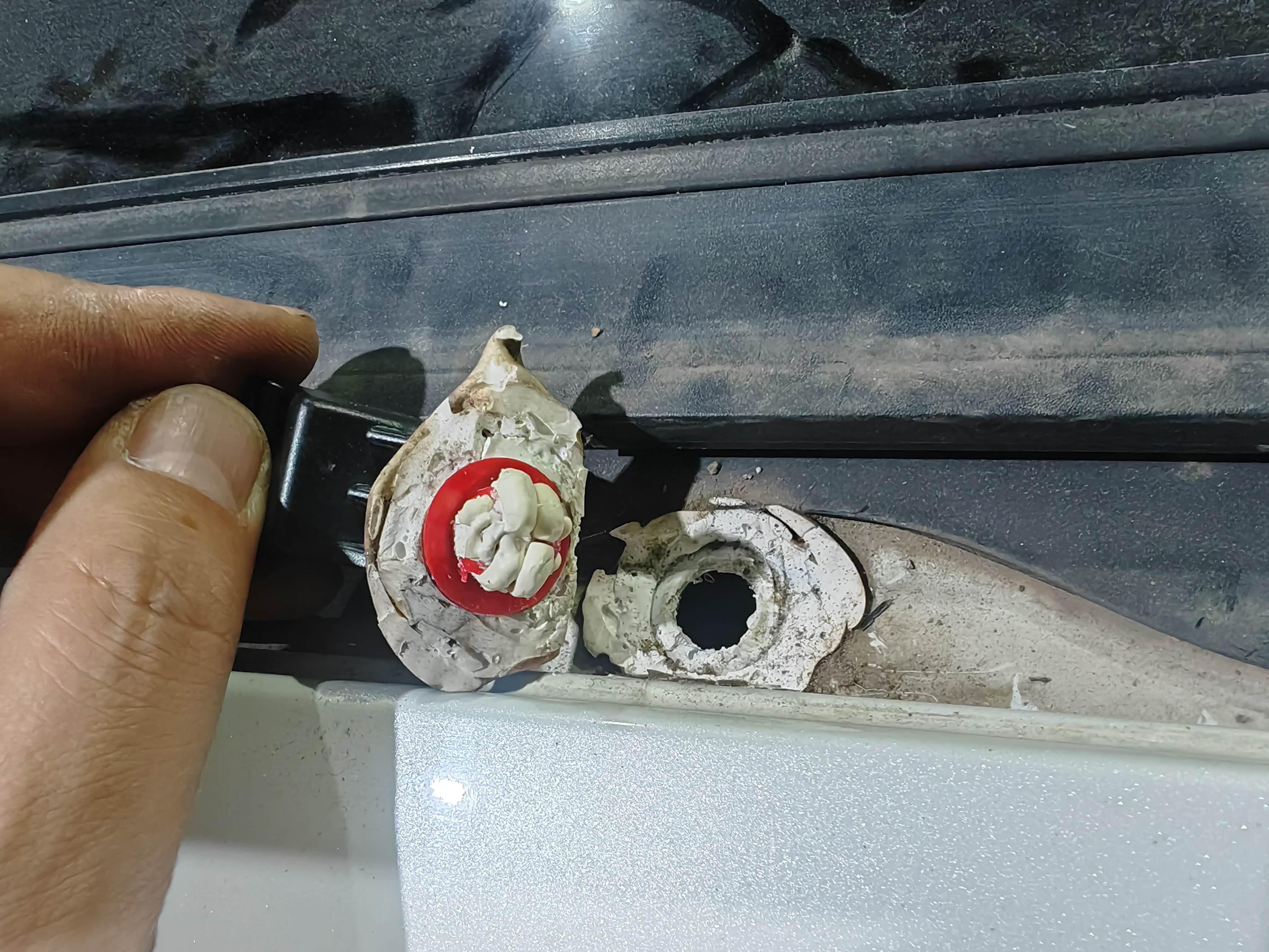

行李架一拆卡扣全断,尤其是打胶的。
这个孔的胶打的挺好没漏,所以打胶还得看手艺。

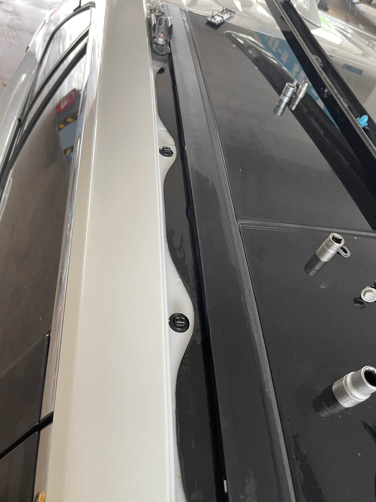

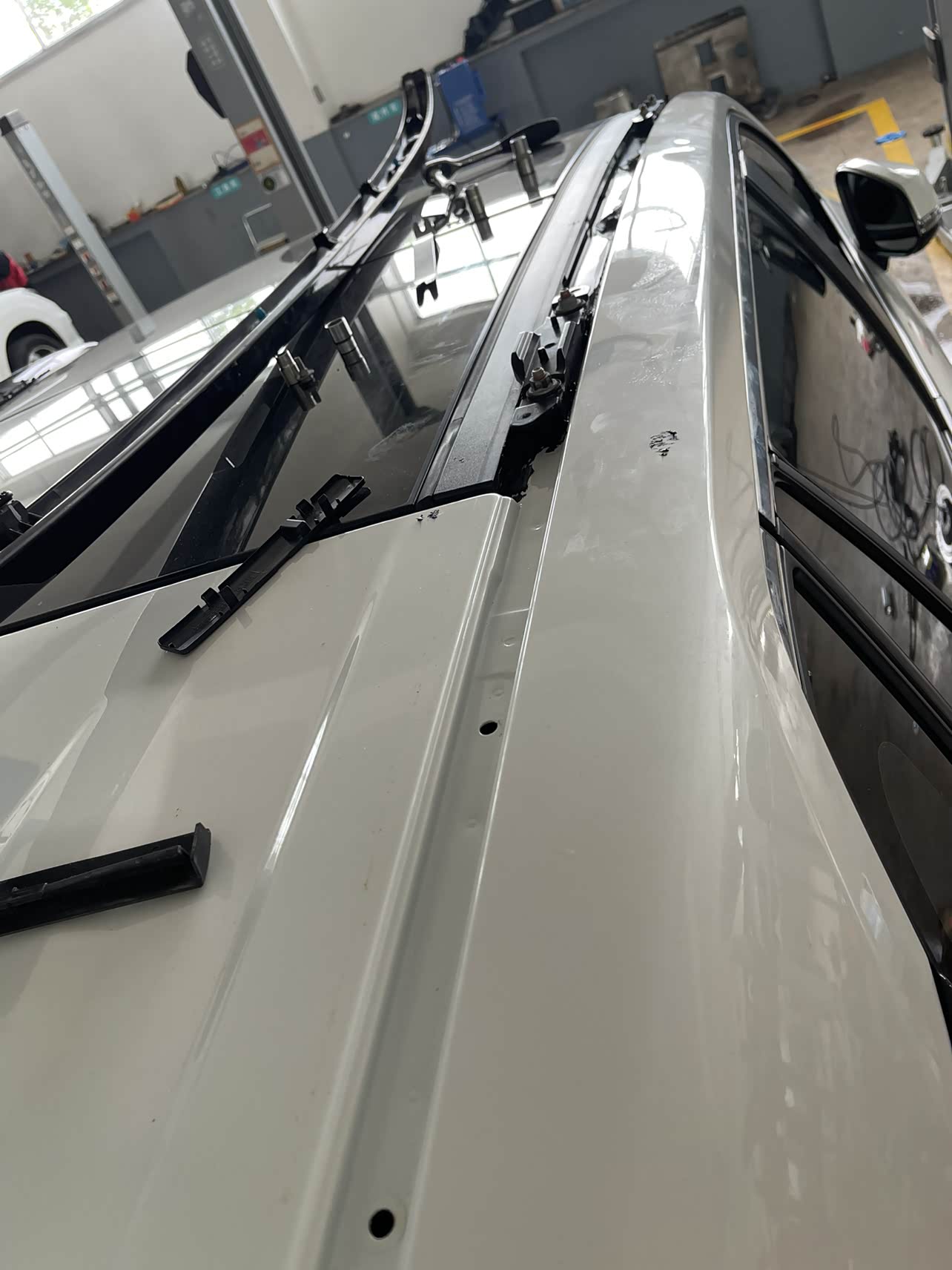

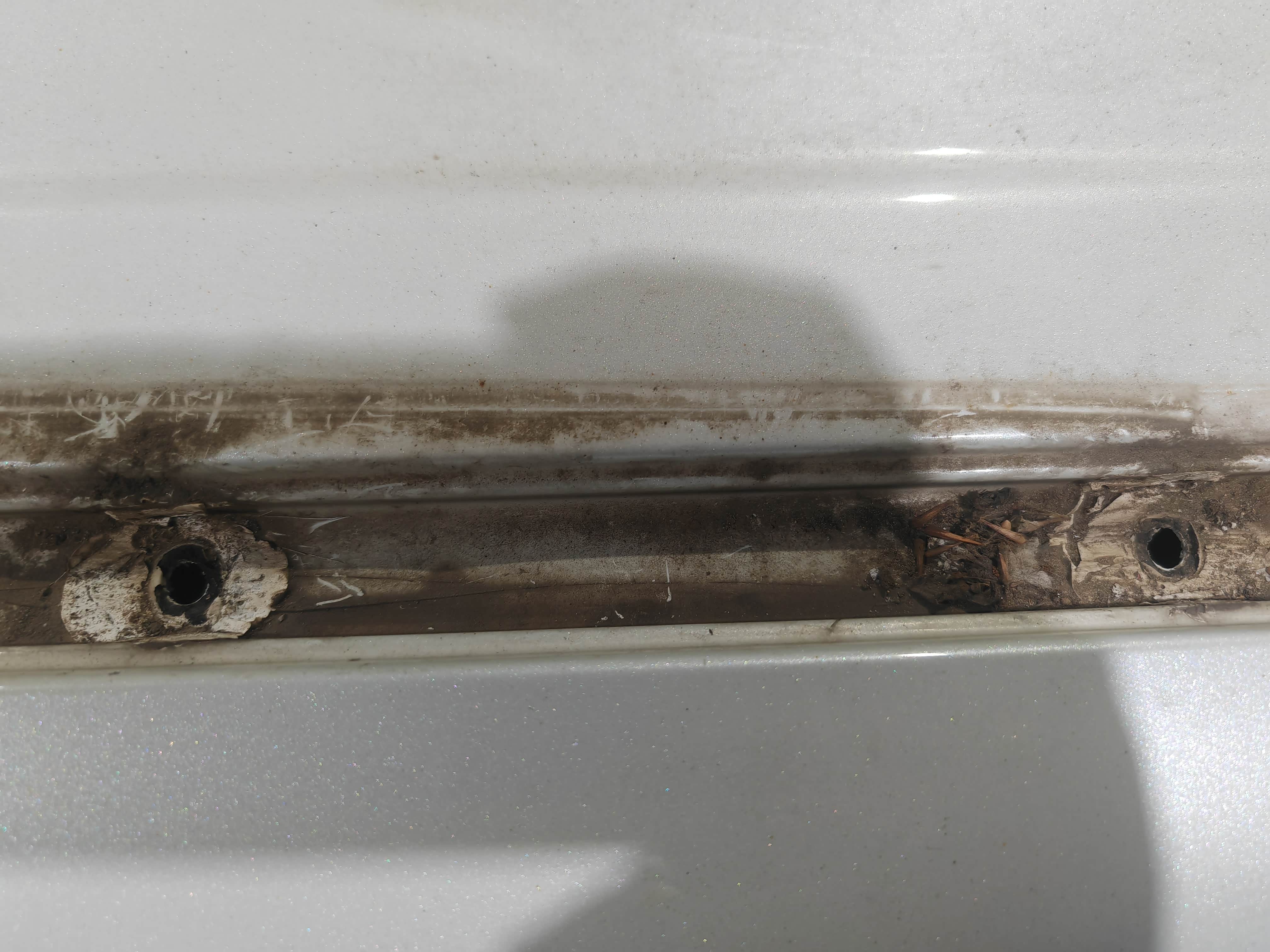

20荣放原车行李架的孔,一侧5个,共10个。都是直接通车里面的贯穿孔。
硅胶塞,行李架一侧的五个孔有三个是12mm两个8mm.我买了13mm和9mm的塞。
12mm孔三个
8mm孔两个
