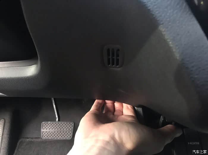

1、拆开外壳,这里直接看图,手的位置 稍微用力向座位方向拉开即可,行程很短 不要太大力就能拆下外壳,漏出点火开关内部看到连接线束

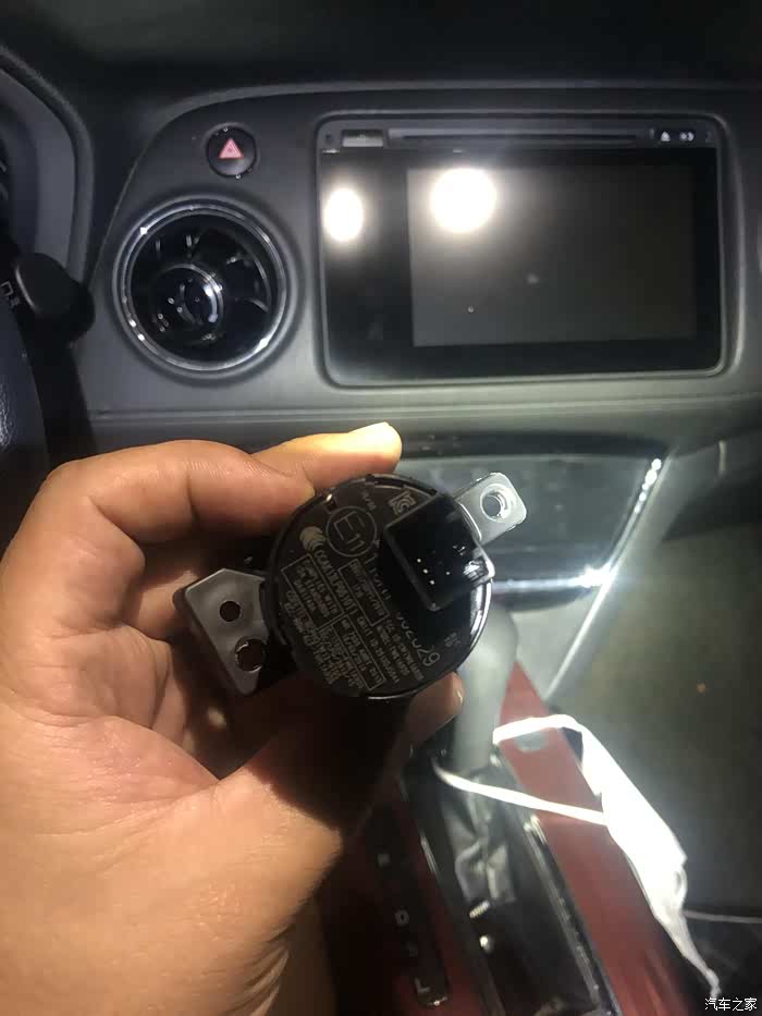

2、拆下线束,白色线束向上的一面有个卡扣,按下后捏住两侧拉开即可 需要稍微用点力,注意不要斜着拽,容易伤到针脚
这里比我想象的容易 忘记拍照了,借用论坛https://club.autohome.com.cn/bbs/thread/00c374d31a6ee6f6/79376844-1.html  这个帖子的图片说明。感谢作者autoit3

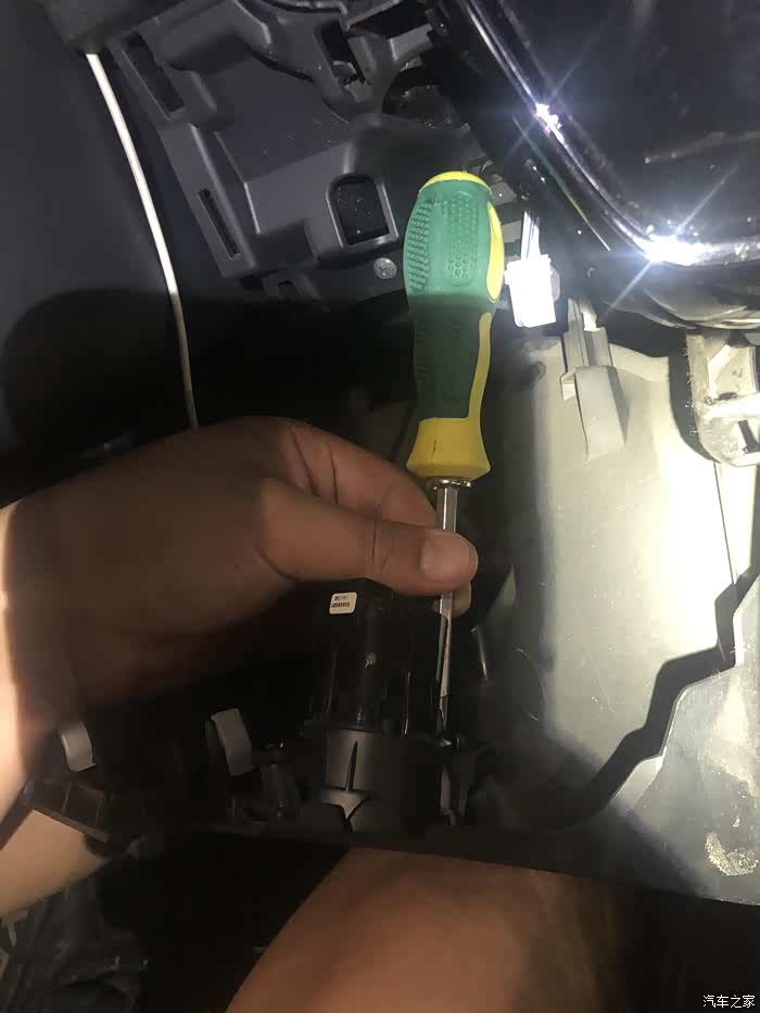

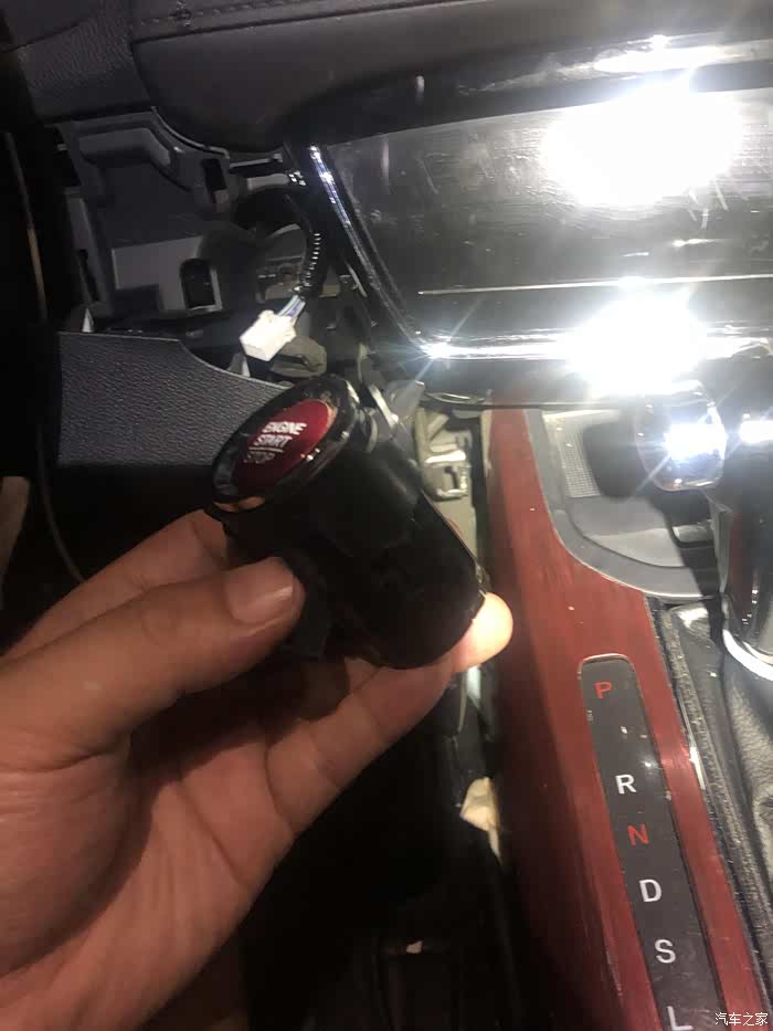

3、点火按钮上下各1颗十字花螺丝,分别拆下就可以取下按钮总成,下方的螺丝有点不好拧,注意要用短一点的螺丝刀比较方便

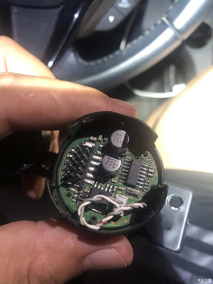

4、点火开关的被盖也是有卡扣的,仔细看图,用小号1字螺丝刀或者小刀,分别撬开几个卡扣的缝隙,就可以顺利取下背面的外壳

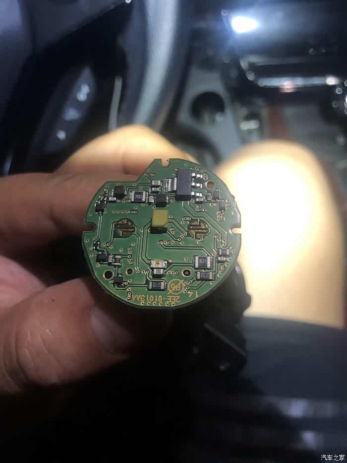

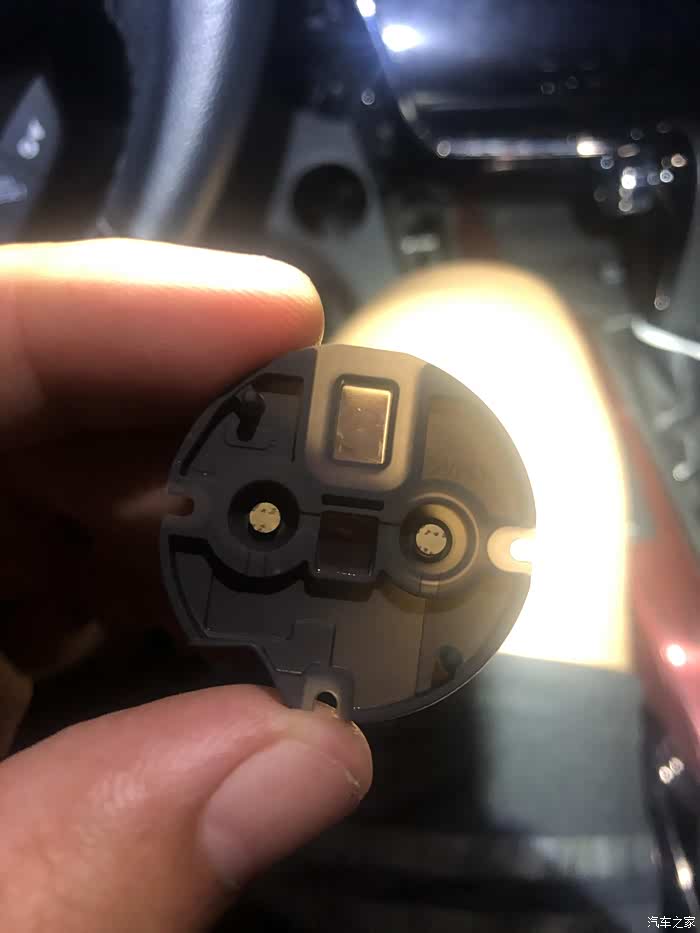

5、拆下外壳后露出电路板,小心取下即可  取下后就能看到触点,这个原理和电视机遥控器是一样的 里面藏着一个比较有弹性的橡胶垫,看我的图就能发现,触点已经有黑斑了,论坛有人说用橡皮擦,我为了一次到位直接上了砂纸,轻轻打磨即可,电路板那边触点也是一样操作
6、打磨后黑斑没有了按拆解顺序逆向装回即可。我再打火已经很灵敏了 错误提醒也不见了。
