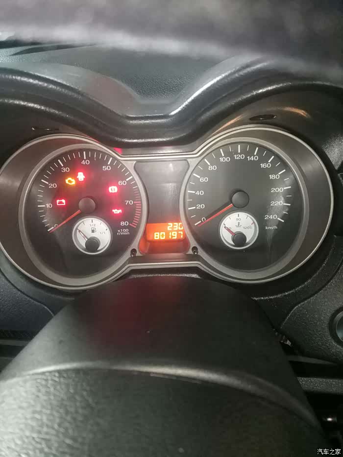

此时此刻的公里数
跑了八万多了!

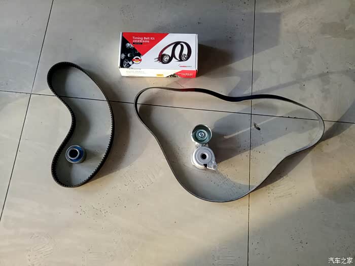

今天的主角!全部在此
正时皮带,堕轮,发电机皮带,张紧轮。

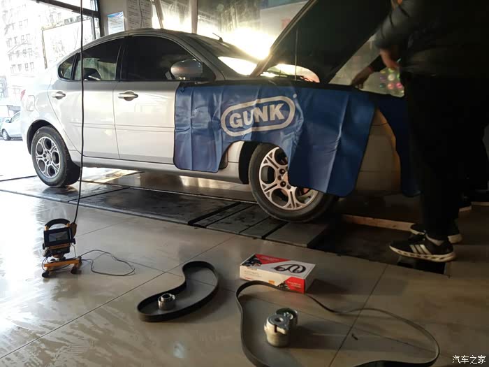

先做好防护!赞一个
这还算干净吧!

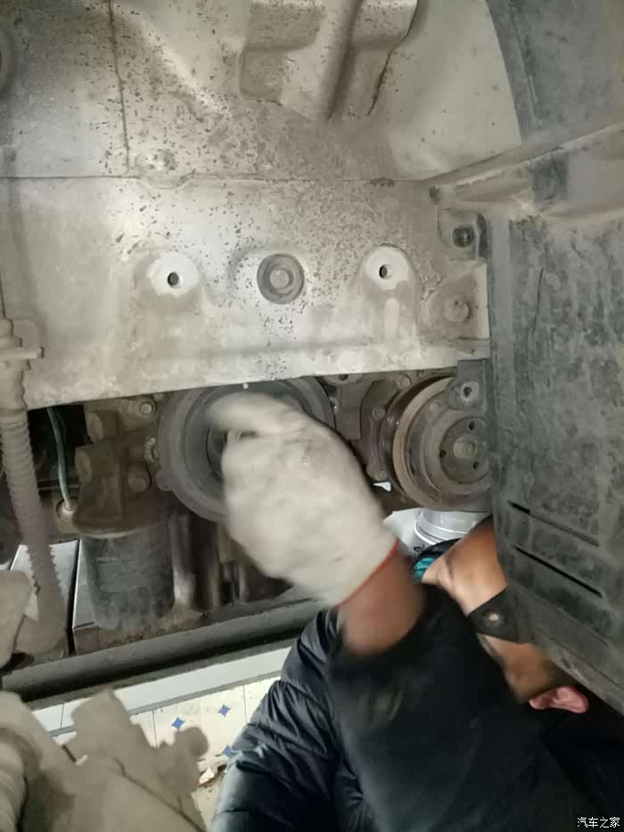

开始动手了

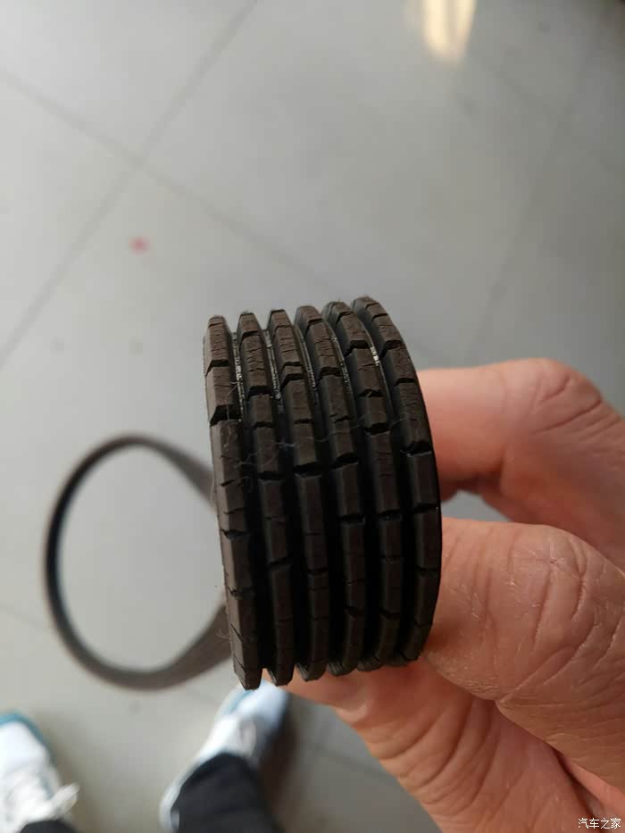

发电机皮带
这是刚拆下来的发电机皮带!明显的裂痕!

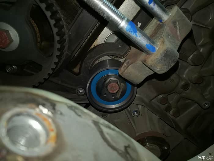

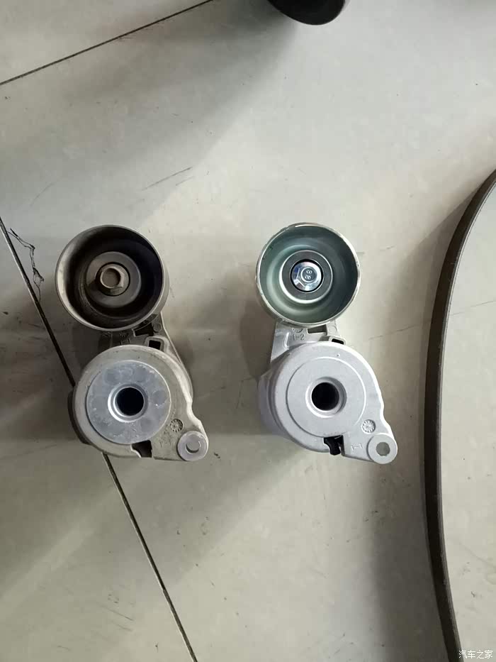

发电机张紧轮
原来的和新的对比一下!没看出什么来![

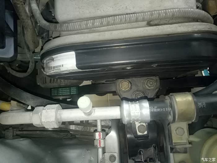

继续拆!准备换正时

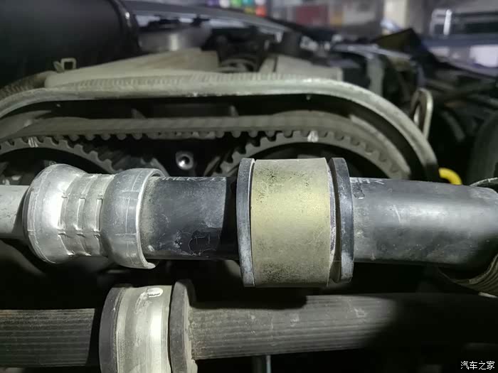

看见正时皮带了吗?
原车正时皮带
原车正时皮带
能看出有些松了!

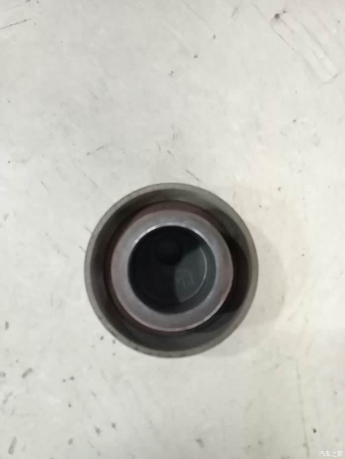

堕轮
原车的堕轮
装上新的堕轮!挂上皮带!中间还有对正时的步骤!好像原来有标记对上就好了,
