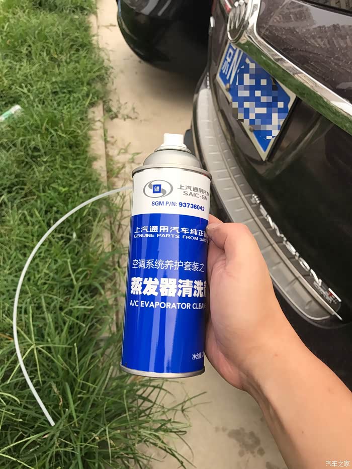

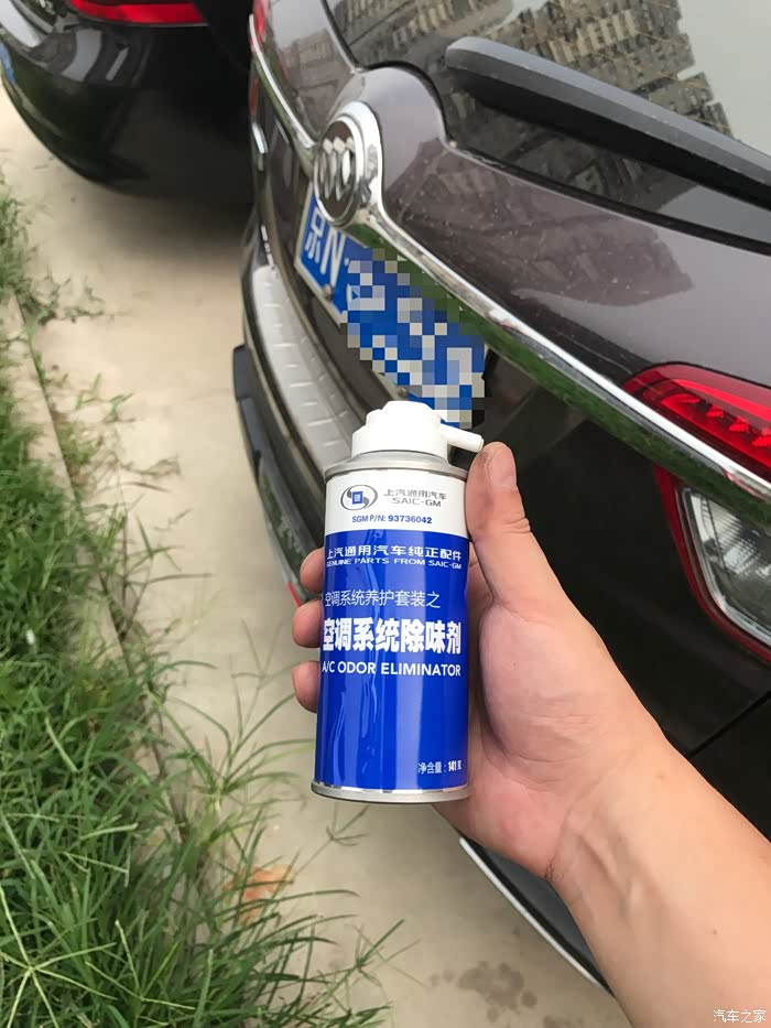

上海通用原厂配件(SGM P/N:93736042)
包装正面
包装背面

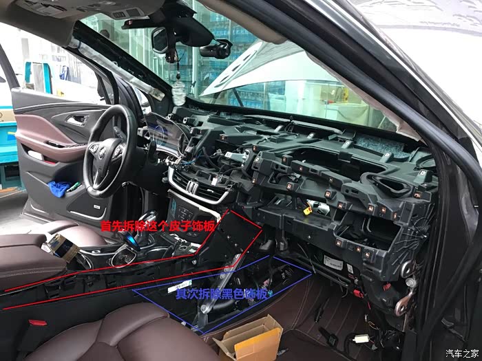

第一步:拆除皮子饰板,图中红色已圈出。
第二步:拆除黑色饰板,图中蓝色一圈出。
黑色饰板前边有个10号螺丝,要先把螺丝取下再拆饰板。
整个过程没难度,不用担心卡扣损坏。

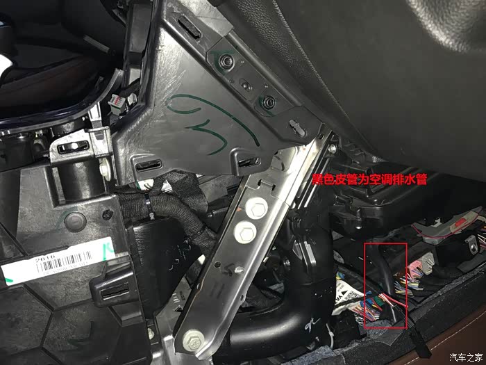

第三步:找到空调排水孔,图中红色已圈出。管子有个对插的地方,一拔就下来了。
第四步:将配件中 蒸发器清洗剂 接上软管(买配件就附赠软管,配套的),另外一头插进空调排水孔内。
第五步:将 蒸发器清洗剂 内液体射入空调排水管里。
注意:喷一半用量,自己要掌握好。

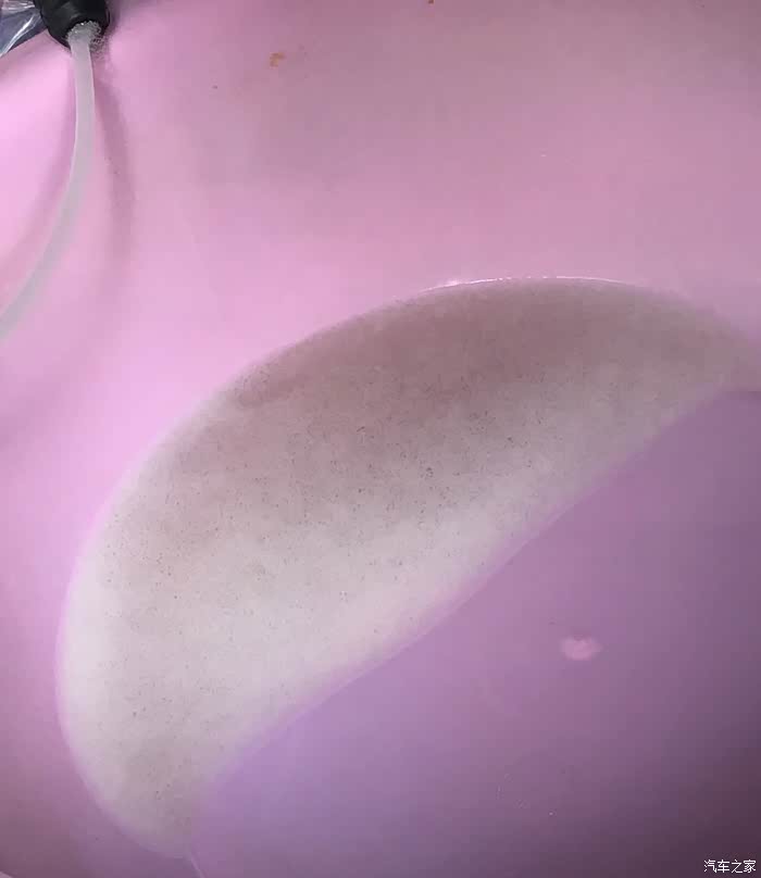

第六步:射入时是泡沫,过几分钟泡沫分解,就会流出“水”来。
等全部流完以后重复第四、五、六步,将剩余的另一半射入到排水管中,直到第二次液体全部流出。蒸发器就算清理完毕了。

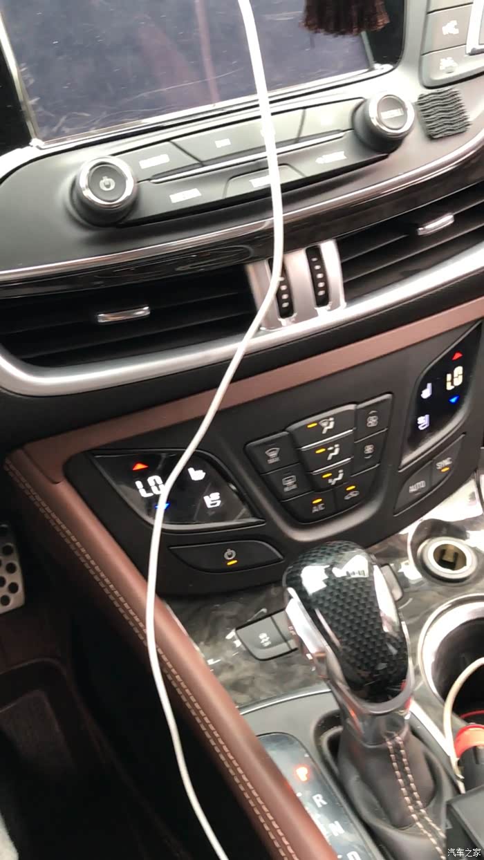

第九步:打开空调,将温度调至最低,同时风量开到最大。

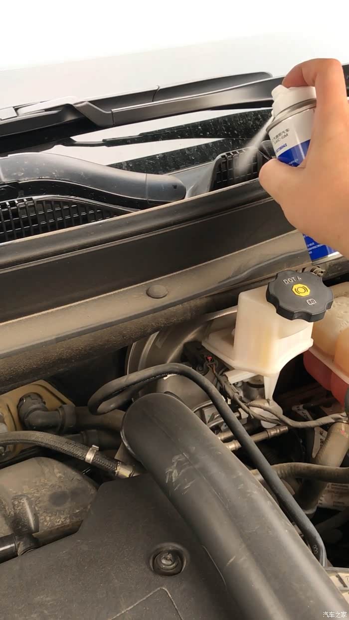

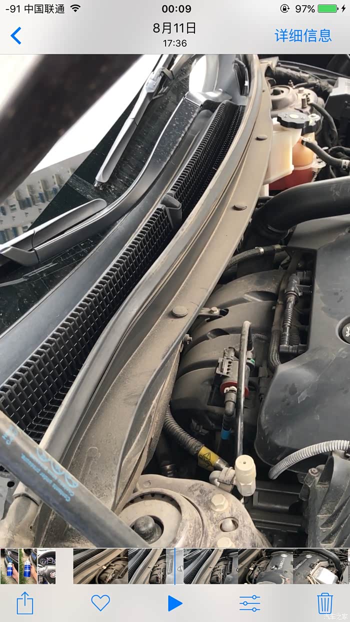

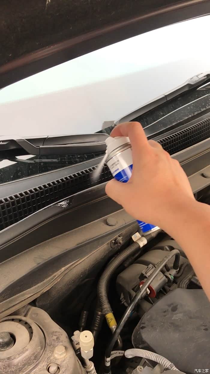

第十步:打开机舱盖,图片中“网格状”那一排是空调外循环下进风口。

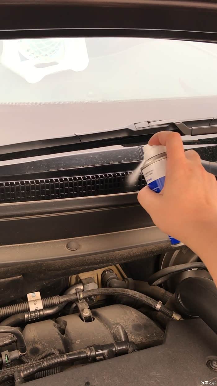

第十一步:分别从左到右用 空调管道除味剂 那瓶开始喷射。
图片中是左边部位
中间部位
右边部位
一次将整瓶喷射完毕。
