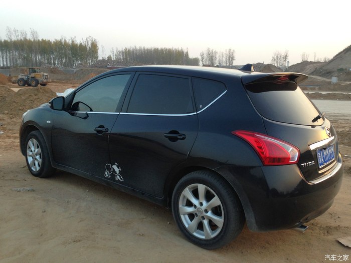

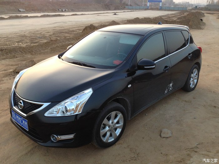

先上图一组,爱车近照。尽管上市三年,设计风格依然耐看。线条飘逸饱满。左前视角
车辆信息:新骐达,11年车,行驶4万公里(本来告知是3万),看了看车况还行,没有事故。就定下来了(后来才发现卖家是个极品,算了不提了)。

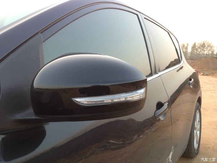

更换过轮胎(前面邓禄普SP270 195/60,后面205/55固特异F1D5),加了发动机护板,加了后保险杠,日版刀锋尾翼。做了平静全车隔音,加了后视镜LED转向灯,日行灯。改了13款天籁CD,改了惠威音响。

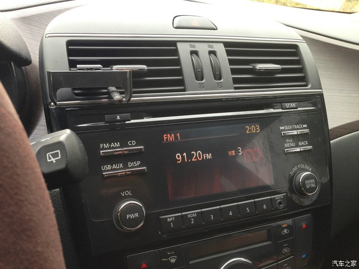

下图更换的天籁CD

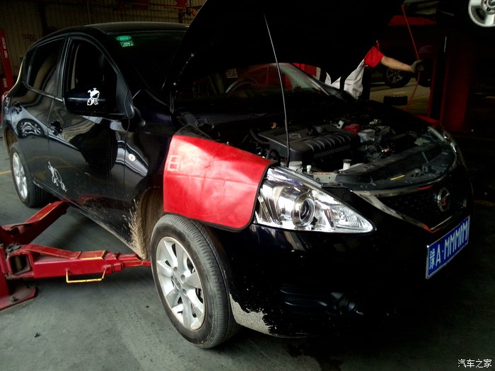

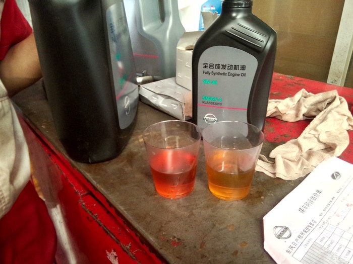

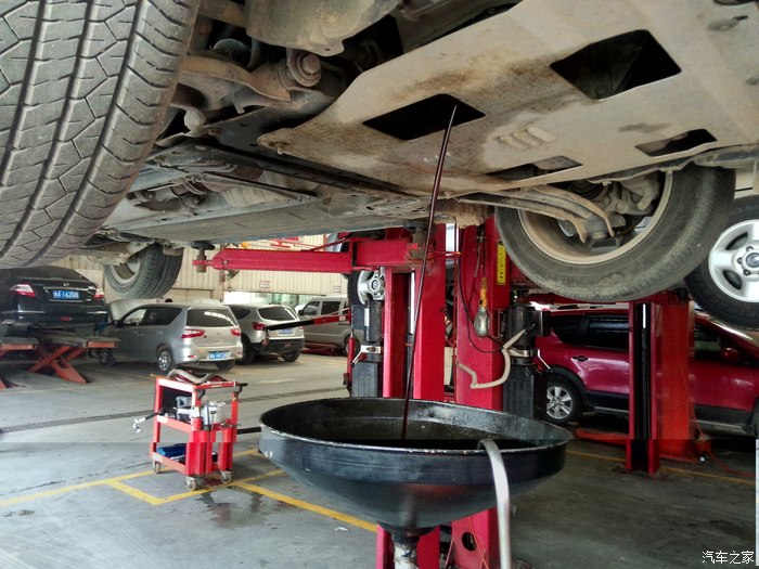

4万公里保养后,用车2500公里多,想试试全合成效果如何,去论坛口碑极好的某日产小店,购买了日产全合成+原装机滤+发动机清洗剂。加入之后发动机1500转以上噪音开始逐步上升,3000转感觉全车都是颤的。娘的,第一感觉,机油是假的。赶紧换机油吧,无奈手头没有机油,去4S吧,又更换了半合成,日后还想再试试全合成,准备换壳牌试试(据说日产机油即壳牌代工)。下面是更换机油现场照片
上图左为网购4L装全合成,右图为4S店1升装 机油颜色天壤之别啊
拉近点镜头,哈哈。区别够明显吗?

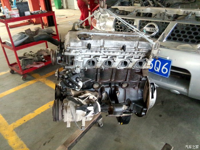

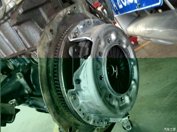

隔壁老奇骏拆下的发动机及变速箱
花了410大元,更换半合成。现在感觉机油水太深了。

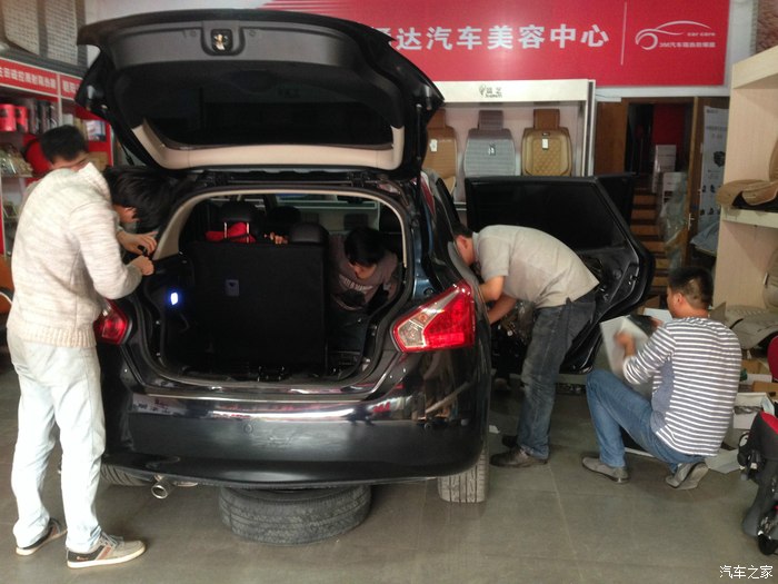

平静隔音现场图片

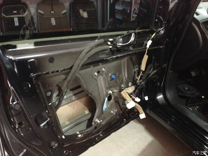

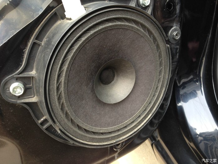

上图左前门隔水布,下图日产垃圾6.5寸纸盆音响。中间的纸环一碰就掉了。现在就留了一个做纪念,其它的都扔了。

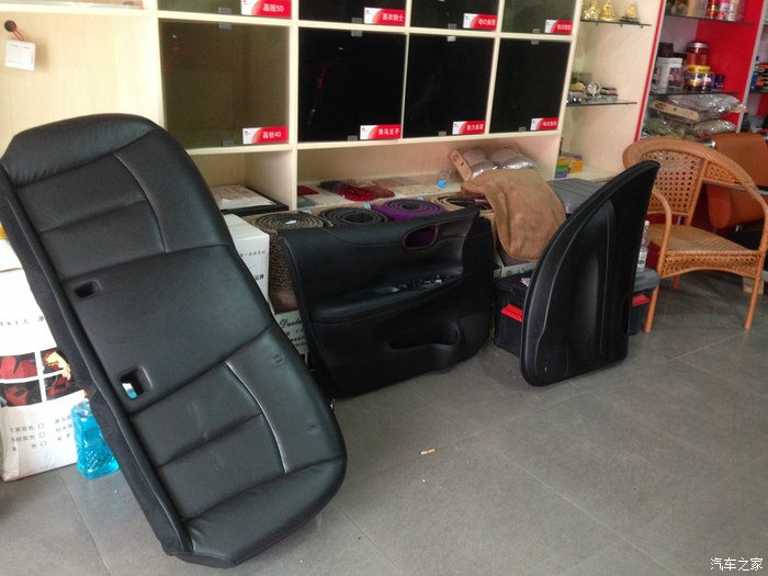

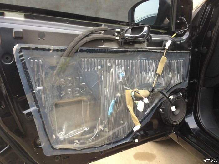

上图左前门拆掉防水布后。下面拆车现场,说实话有点儿心疼
下图拿掉后轮拱盖

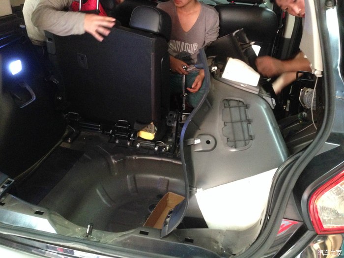

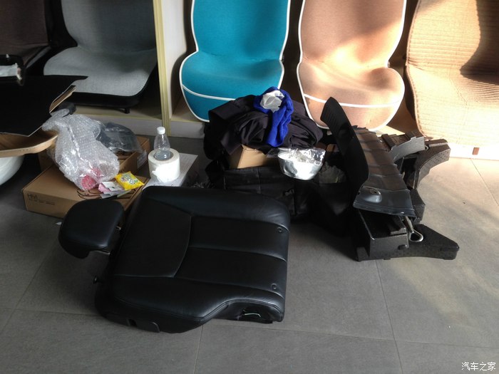

下图为拆掉的座椅,七零八落

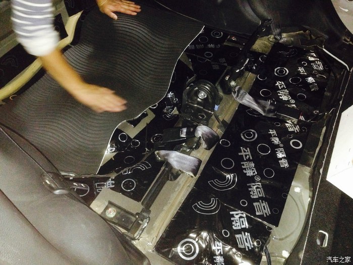

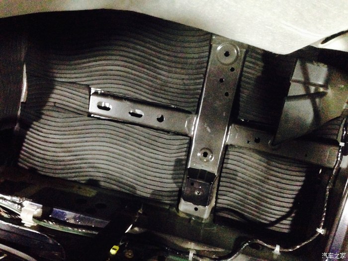

下面开始做隔音,依次是四门,地板,后尾箱,后轮拱,前轮拱。
先铺一层止震板

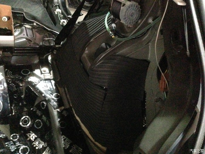

后轮拱上的止震及隔音棉
地板已经做好隔音,效果如下
上面是尾箱备胎位置,已经铺设止震+隔音棉。下图车门用止震板做了一次密封,提升音响效果。手下面位置吊着的是还未固定的惠威分频器(加装高音喇叭必须)

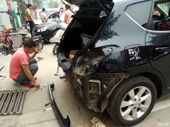

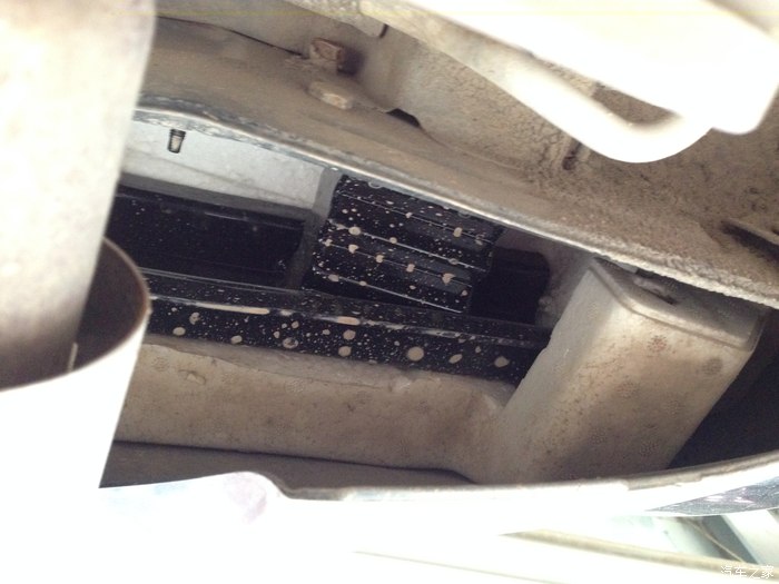

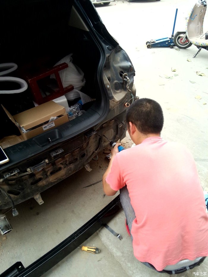

下图是加装后防撞钢梁时的场景

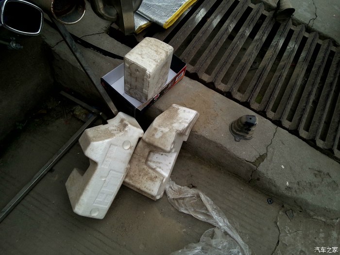

上图为网购钢梁,下图为拆掉后的泡沫。。。。(给泡沫也行,弄个一体式完整覆盖的也行啊,还三块。。。)
打孔可以安装4个螺丝固定。不打孔也可以(三个螺丝固定)。

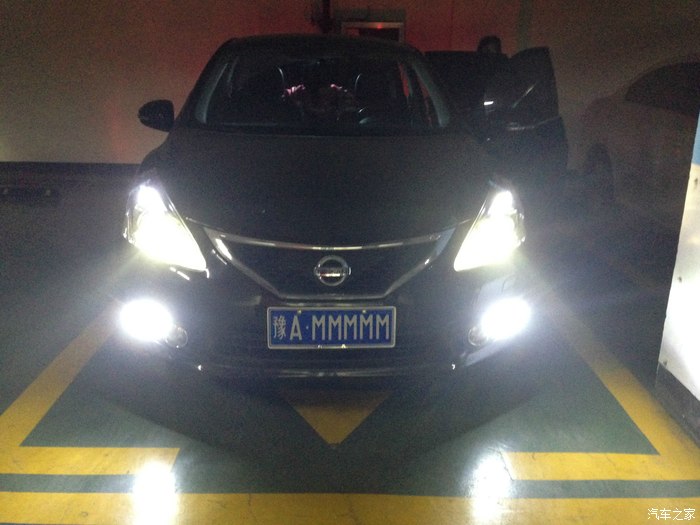

日行灯地库效果(爪机拍摄效果,抱歉了)

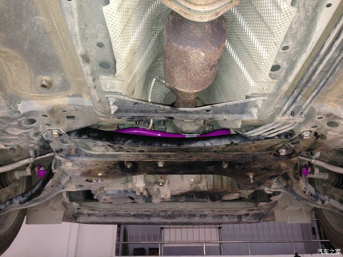

更换防倾杆
这个我补充下内容,详细说说:
目前很多朋友改装骐达,首先就是加装顶吧,井架下拉杆之类的几件套,再者就是改避震系统了(劳民伤财啊)。
装各种拉杆井架有没有益处,有。
对操控性有改善。但是这样改,相当于把底盘变得更加整体,刚性更强,但改变了底盘各部分的受力分配,骐达作为一款买菜车的舒适性特点就不复存在了。
另外改避震动辄几K的费用,非我等能承受啊!

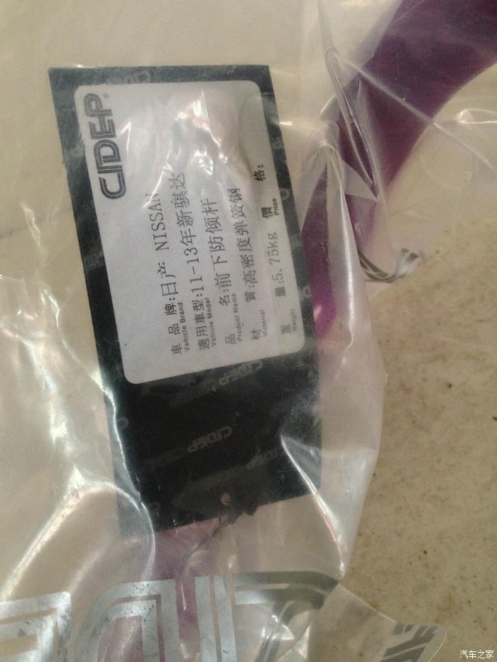

因此,考虑再三,首先考虑加装法兰盘。
选法兰盘要求:首先考虑轴承的承受能力(过宽对轴承的损伤是呈几何倍数增大的)。因此前轮考虑15mm或者20mm,后轮20mm或者25mm。另外前轮为驱动轮,加宽轮距涉及整个汽车的参数设定,可谓牵一发而动全身。
因此,先尝试加宽后轮距,综合考虑选用了25mm的(担心20mm的效果不明显,品牌纵天)。更改后原车40码以上侧倾严重的问题稍有改善。

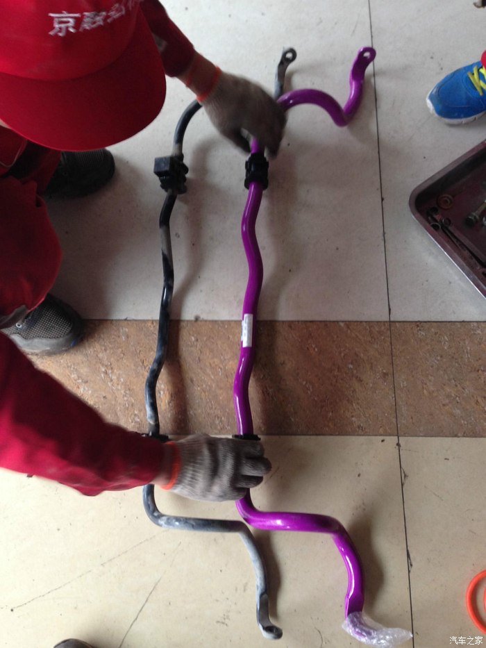

之后,随着对车子了解,要想解决侧倾问题,除非能减少车辆重心和车辆滚动中心的距离,这个太高大上。更容易实现的是替换原车防倾杆,加大防倾杆直径(注:替换防倾杆也是一个折中方案,首先原厂防倾杆综合考虑了车辆可能遇见的各种驾驶状况,取一个最平衡的值。而我们的改动趋向在30-60码弯道转弯改善侧倾。改动有利有弊,更粗壮的防倾杆会让独立悬挂接近非独立,会导致两侧车轮在较差路面或激烈驾驶时不能同时着地,增加失控风险)。后来综合品牌价格选用狮特品牌。改装当天2位技师,拆装了近3个小时,拆装艰难。技师说欧美系防倾杆在元宝梁下面,日系设计到元宝梁上面。2个技师辛苦了。
上图为CIDEP FOR新骐达的标识,下图为CIDEP和原厂的直径对比。对比效果明显,大了至少一圈儿。
防倾杆完工效果。(下边油渍为加装发动机护板之后更换机油时漏上去的)
