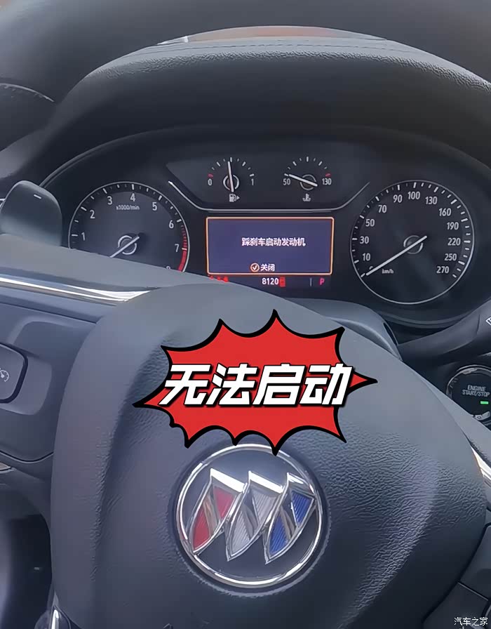

本人于2022年8月喜提新车别克君威,开了一年多了,车辆一直都很正常,但是在2023年10月注意到上汽通用燃油模块问题,闹的的沸沸扬扬,我一开始也没在意,因为我对甚至燃油模块有什么作用都不知道,直到2023年12月底汽车无法启动,踩着刹车点火也不行,发动机发出突突突的声音,于是联系4s店,后期检测说燃油模块故障,该换了,这才回忆起来车友们说的著名的燃油模块事件,分享一下我更换燃油模块的过程吧

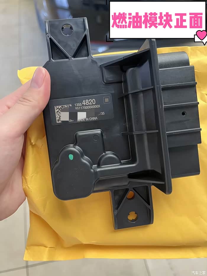

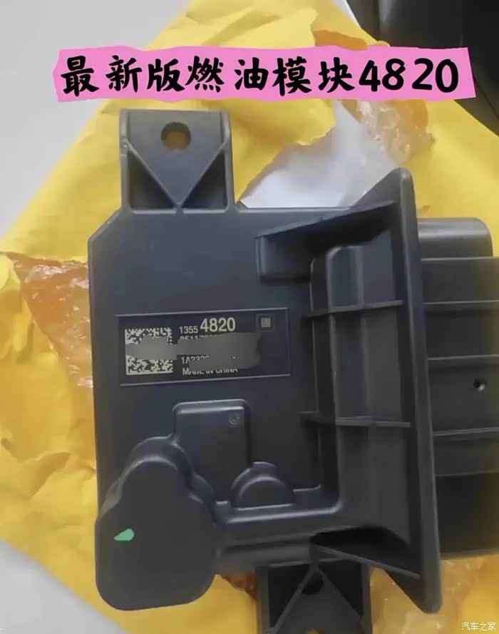

2023年的通用车型用的别克专用燃油模块型号是4821和4820,轿车用4820,SUV用4821,所以我申请的的型号是4820。大家可以把自拍杆伸到车底,拍一下自己的人用模块是什么型号,如果是4820或者4821,那就是已经升级过的最新版,不需要进行更换了,上汽通用旗下的雪佛兰,凯迪拉克也是如此。

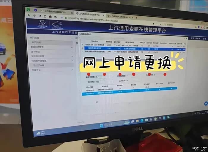

①给4s店工作人员提供行驶证 ,仪表照片 铭牌照片,他们根据信息在上汽通用索赔管理平台网上提交燃油模块更换申请,一到两天内审核通过,一般审核时间为2天。

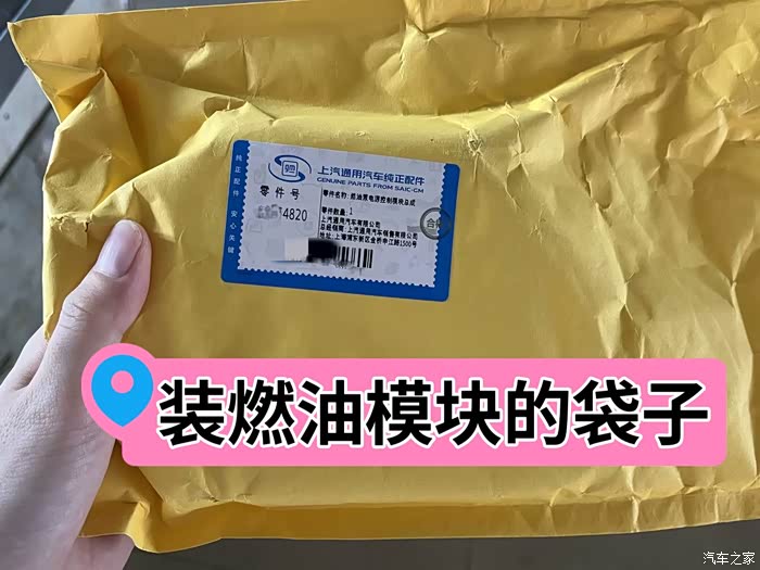

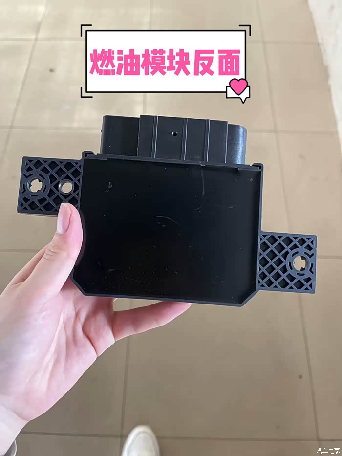

②厂家同意之后,4s店会打电话通知你可以更换了,然后我就去了4s店,顺便看看是怎么更换的,到店之后,售后人员会先让你填一张更换燃油模块的单子,然后带你去库房领燃油模块,就是这个黄色的袋子装的,我拍了燃油模块儿正反面的照片,大家可以看一下。

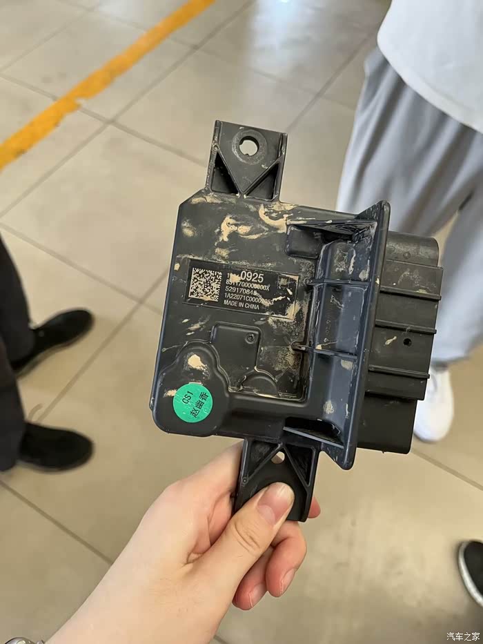

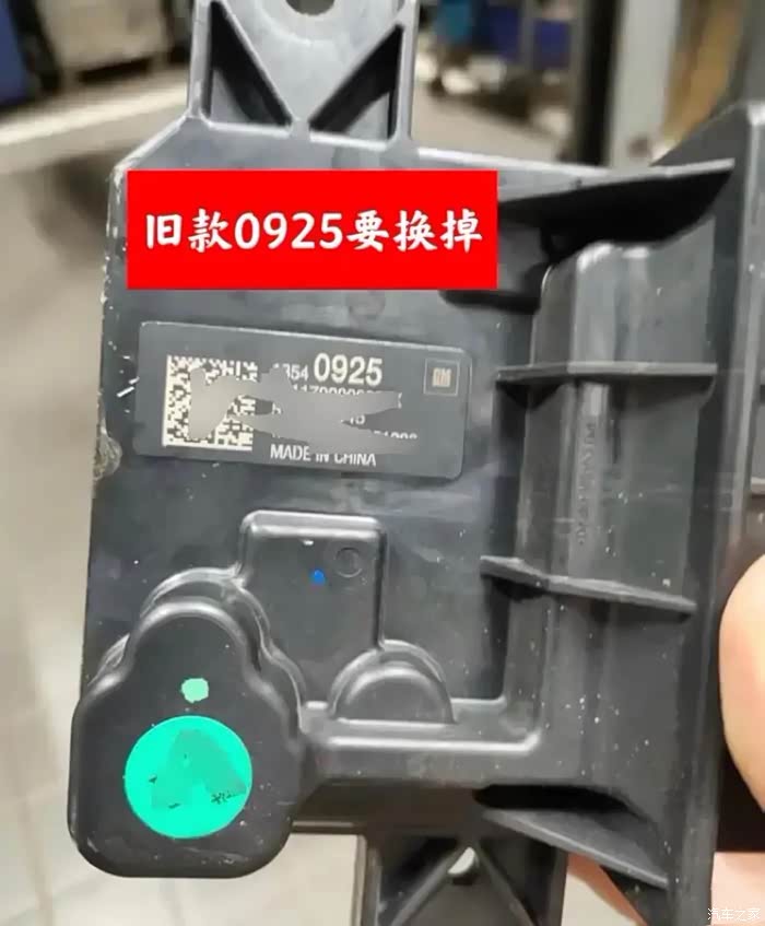

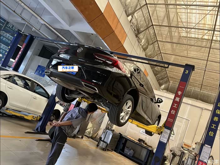

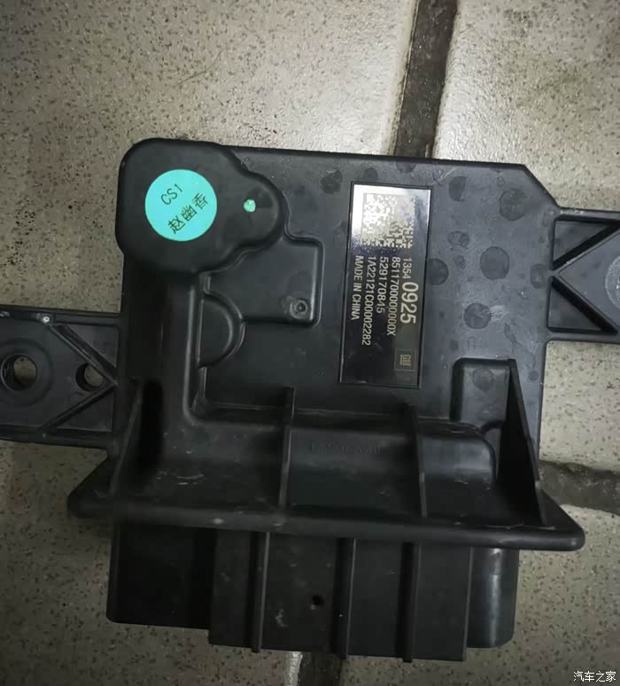

③师傅会当着你的面拆开之后燃油模块包裹,然后让你检查是否是最新版4820型号,确认之后开始安装,安装具体位置是在车底的后车座中间部分,安装过程需要40多分钟,师傅很耐心,更换过程中也允许拍照,换下来的型号是0925,一般上边还会有个小绿标签,上边写着三个字。
旧的燃油模块是0925型号,拆下来以后厂家会回收

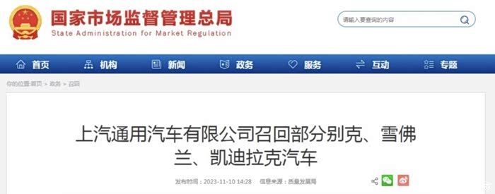

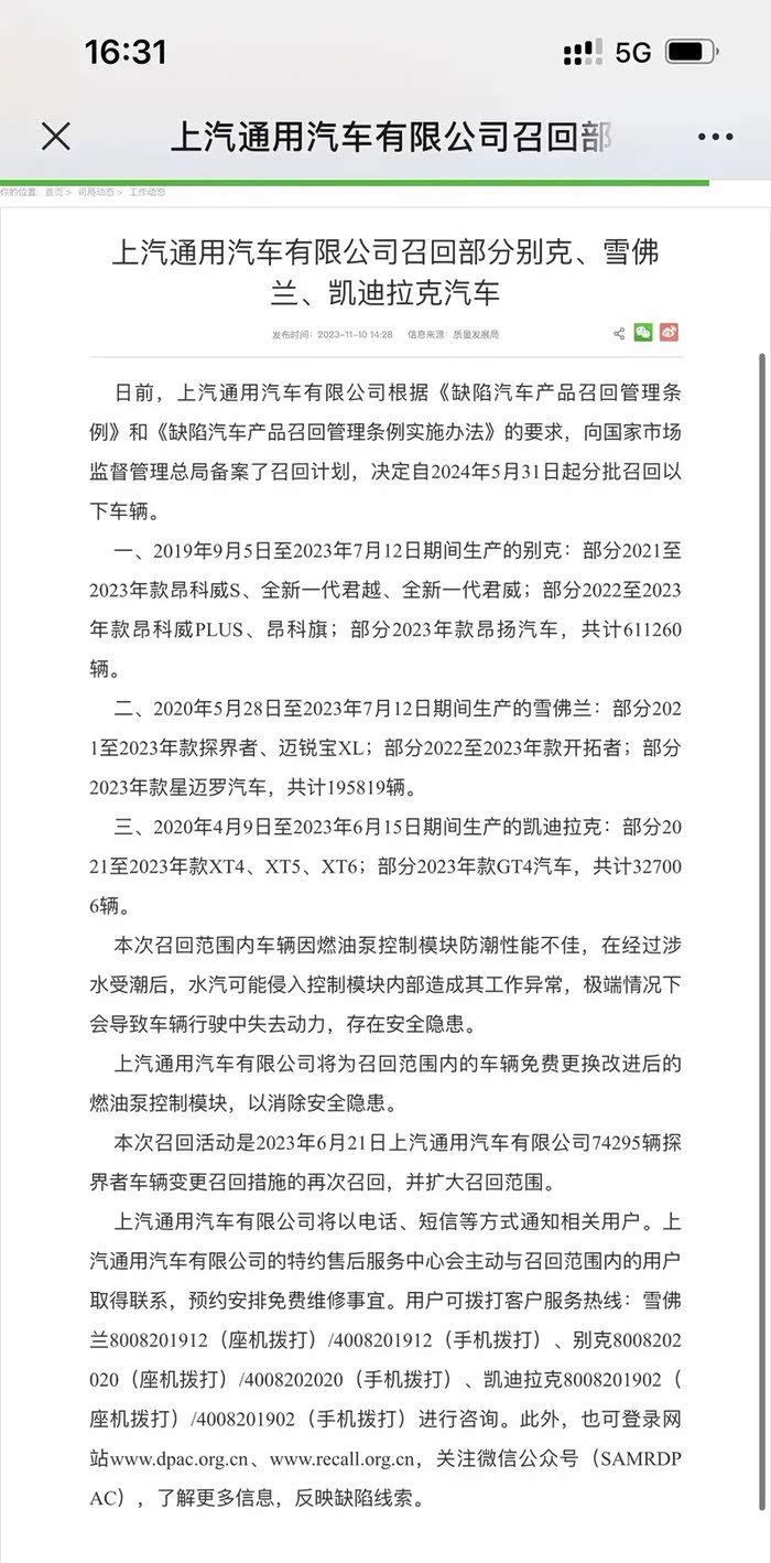

分享一下上汽通用官网发的车辆生产批次,大家可以看一下自己的车型是否在里边。如果着急,跟4s店联系或者等4s店电话通知去更换即可。
