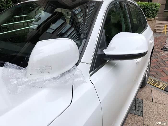

两个月前走高速突被一飞来横物砸中,当时动静很大,真是吓了我一大跳。前面服务区赶紧下来查看究竟,发现驾驶员侧的外后视镜壳被砸裂了,还好万幸,再偏一点点就砸到了前档玻璃,要真的那样后果很严重!
临时找了透明胶把裂的地方贴了一下,心想防雨就行。但因为最近突然鼓捣想把旧车卖了,于是想还是再出手前把这旧车拾掇拾掇好见人吧,毕竟跟了我快6个年头,也要对人家负责啊。

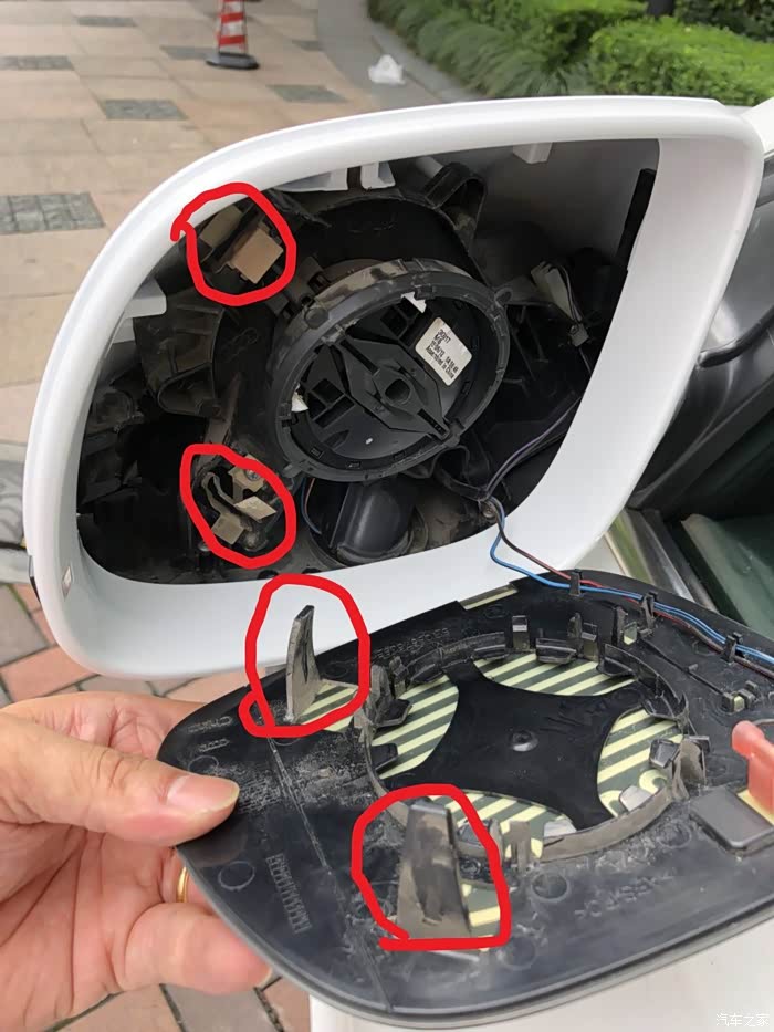

把镜片尽量往里侧调整(让镜片外侧和塑料外壳之间缝隙尽量大),用塑料材质的细棒状的东西伸进缝隙往外撬,图片里红圈的位置有2个卡子。撬的时候尽量温柔但有力,以防撬坏镜片。

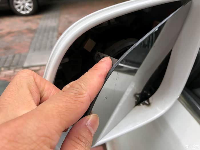

看我指尖部位,左上侧的卡子已经与底座上的卡座分离了。现在再在镜片左下侧部位稍用力撬开左下侧的卡子。

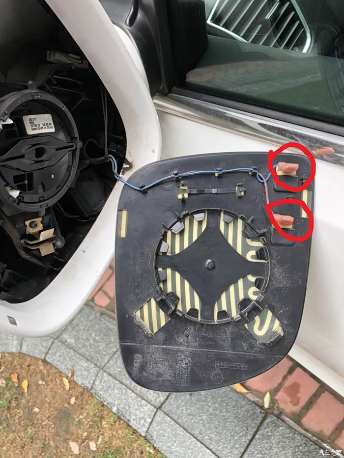

镜片完全撬开取下后是这个样子的,红圈内的是卡子及底座上的钢片卡座。
拔掉镜片上加热装置的电源线接头,并把线从黑色的塑料固定夹中取出,然后把完全分离的镜片放在一边备用。记得拍照,回头安装时,插头别插错了!

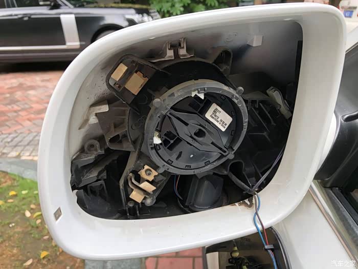

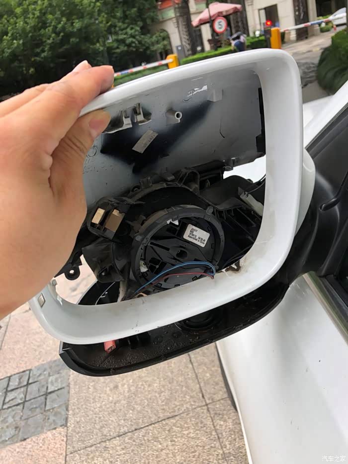

这是把镜片完全取下后外后视镜内部的样子。
观察一下内部的,整个塑料外壳与底座没有任何螺丝连接,全部是考卡子卡紧固定的。向上用力把外壳取下。取下外壳的时候注意几个卡子的位置和相互装配情况,回头装回的时候需要卡到位。

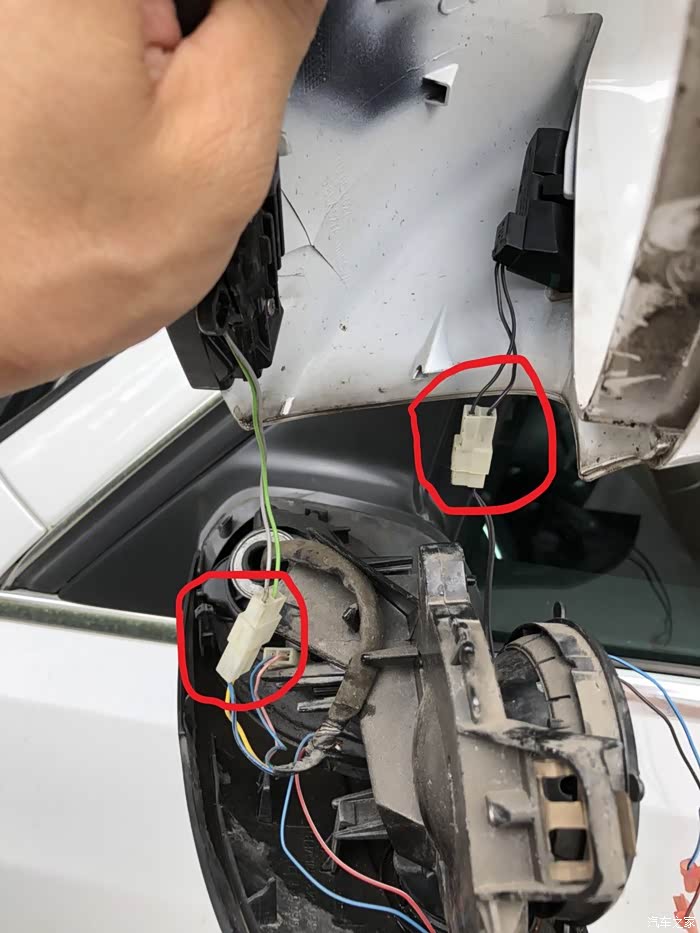

把红圈内的2个接头直接拔开分离,注意线的颜色(回头还要重新装上)。

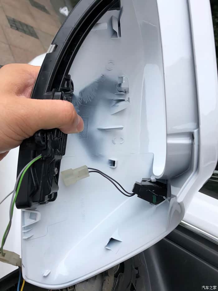

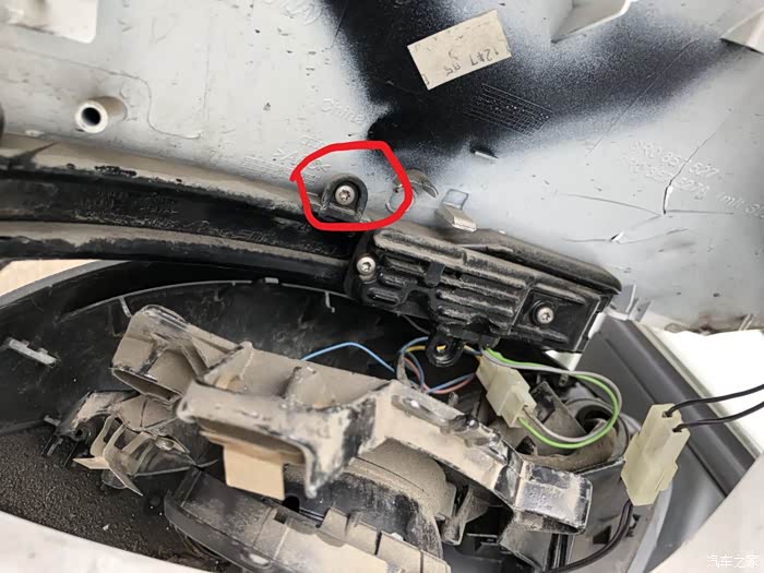

拆掉变道辅助警示灯模块:用一字起沿箭头方向用力顶,同时用手把变道辅助警示灯模块(黑色塑料部分)往外推,取下变道辅助警示灯模块。

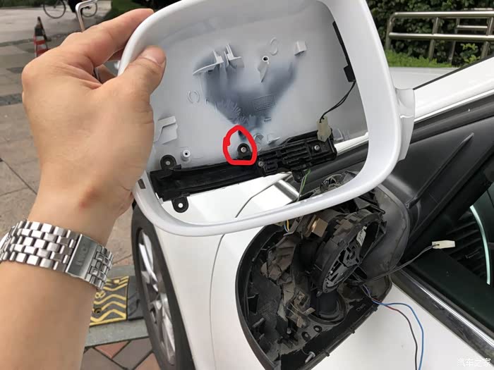

拆掉这个螺丝(T15梅花起子),取下外后视镜上的转向灯模块(取下的时候注意尾部的透明塑料尖头,很容易折断)。
把转向灯模块安装在新的后视镜壳上。
旋紧这个全程唯一需要拆装的螺丝,安装变道辅助模块。
