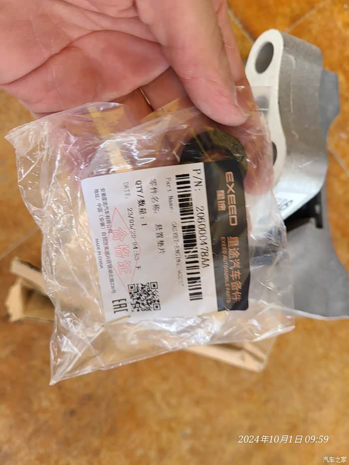

趁着国庆节回家给车子做个大保养,更换发动机右机脚,发动机机油,变速箱油,机滤,空滤。由于店里只剩一个师傅,我只能打先下手了,只拍了部分照片
某宝买的机脚,看起来不错,24年生产的改良机脚,原车机脚19年11月
垫片

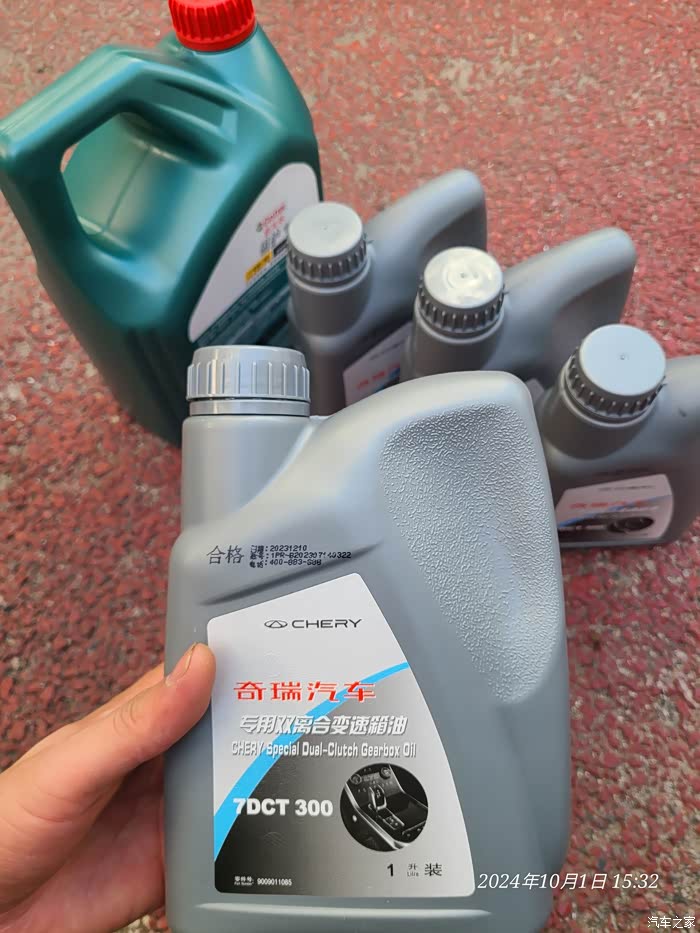

某宝买的变速箱油,4升

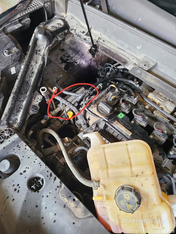

更换机脚,空调管路挡着,非常难拆,有两颗小螺丝就拆了装了1个多小时,感觉设计不合理,10点搞到13点多,拆装共用了3个多小时
,如果拆空调管路1天估计都搞不完。

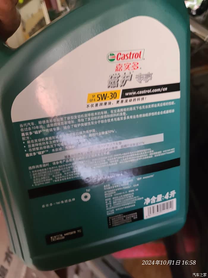

嘉实多磁护,更换过程没有拍。

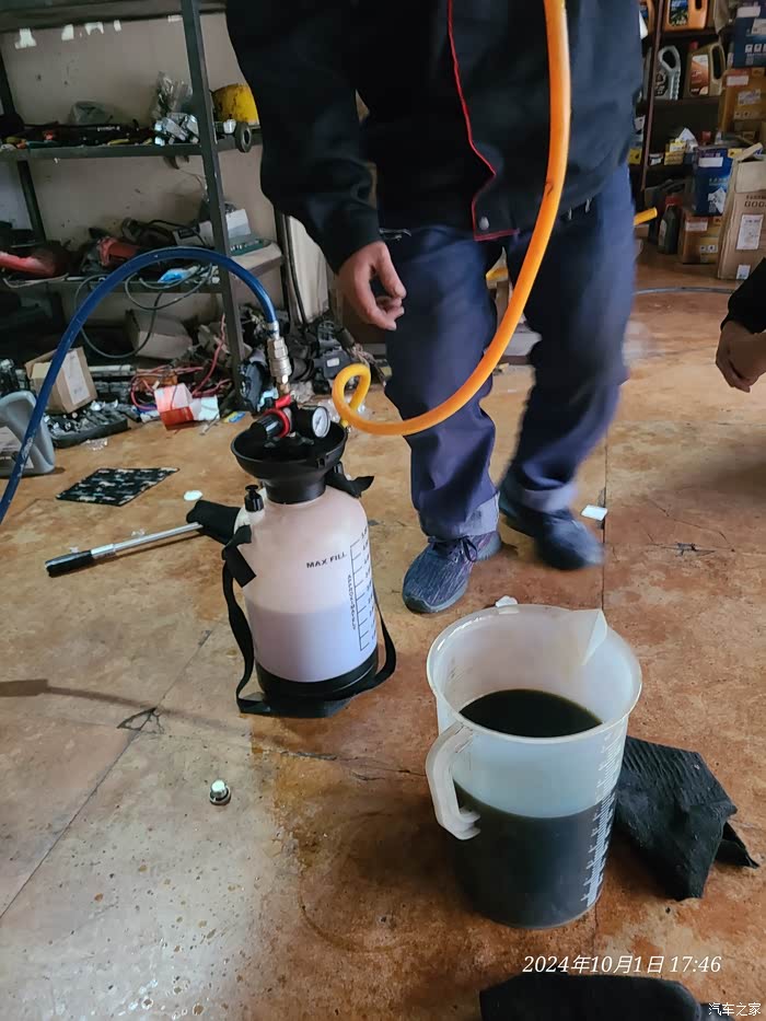

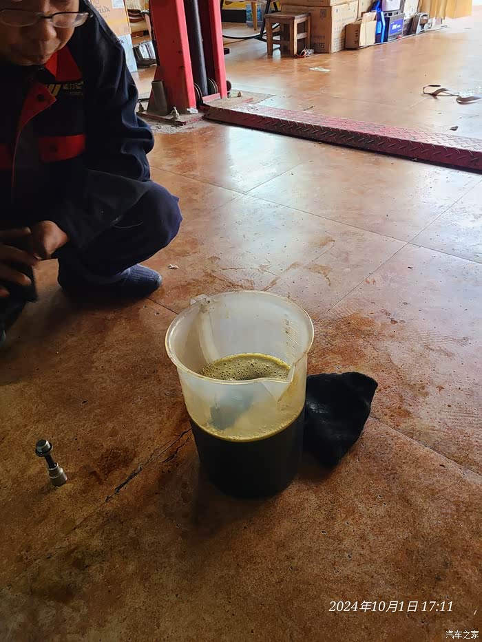

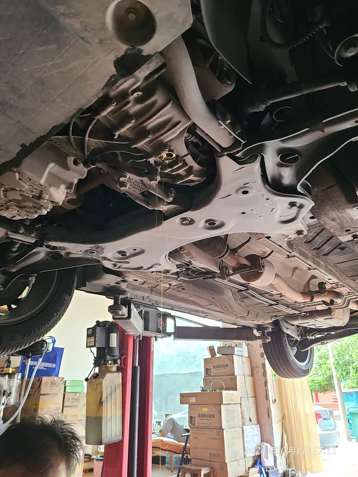

开始放变速箱油
最终只放了3.7升,难道之前就少油?

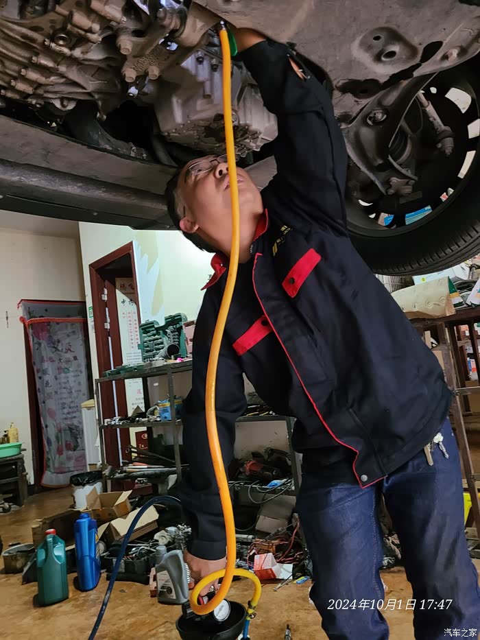

开始从观察孔加油,4升油刚刚到观察孔
使用的空气泵加油

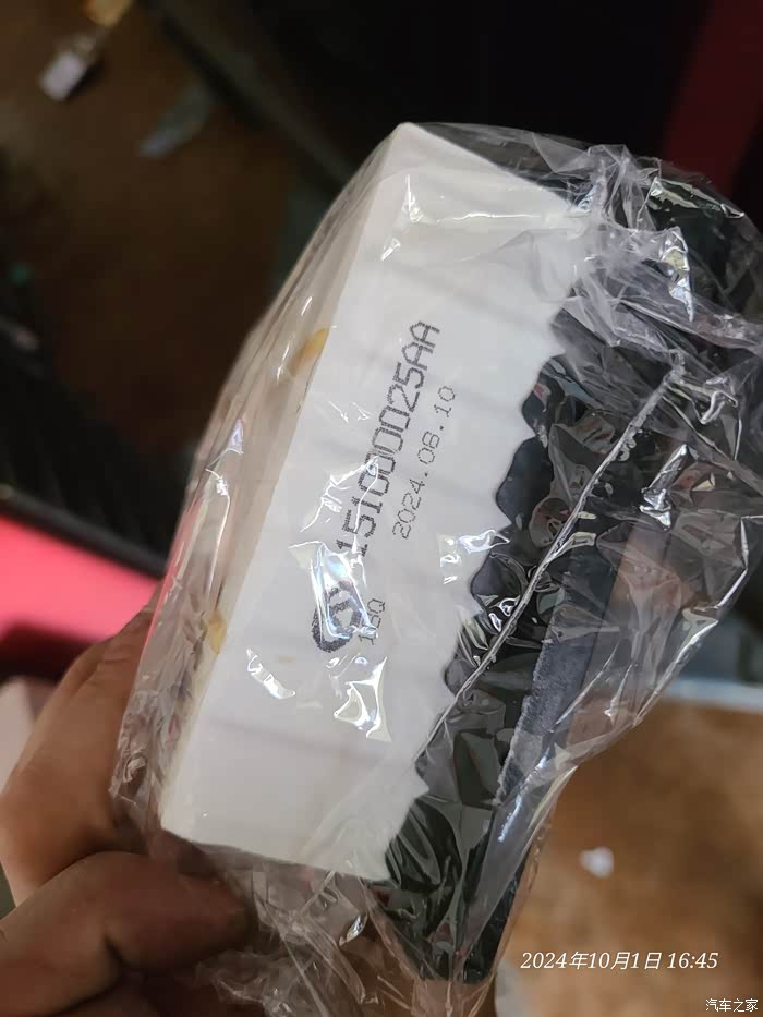

某宝买的空滤
