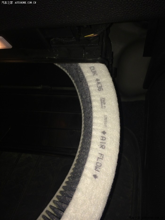

德国制造,滤芯侧面有空气流动方向。
这款滤芯是双层活性炭的,所以看着黑黑的。

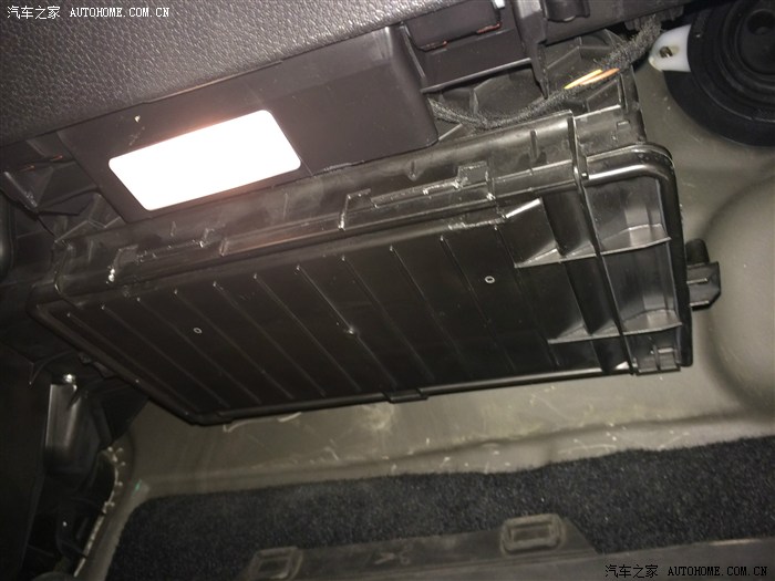

空调滤芯在副驾驶储物箱下面,这个盖子有两个卡扣,要用点力掰开,不过要小心手,太紧的话可以用钥匙掰一下。

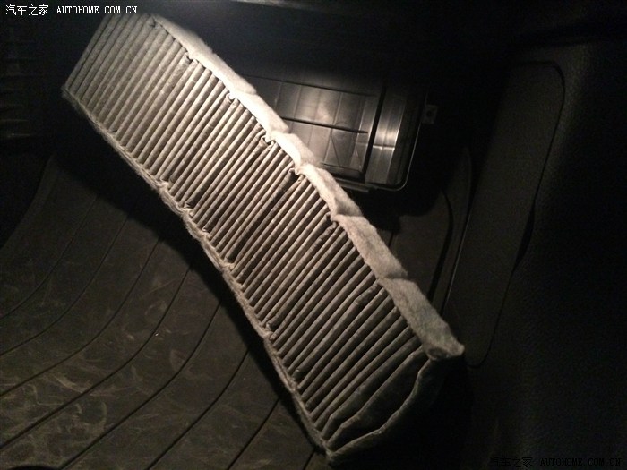

打开盖子后就可以看到滤芯,这滤芯之前清洁过一次,所以看着有点变形。

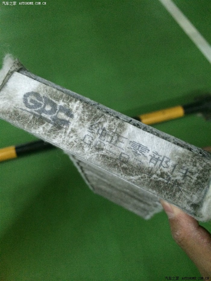

这个滤芯是上次自己换的,在汽配城买的,110块,但不是很好,侧边比较硬,没什么弹性,所以放进去的时候会起皱。
看看用了8个月的效果,还不是太脏,但是有点异味了。

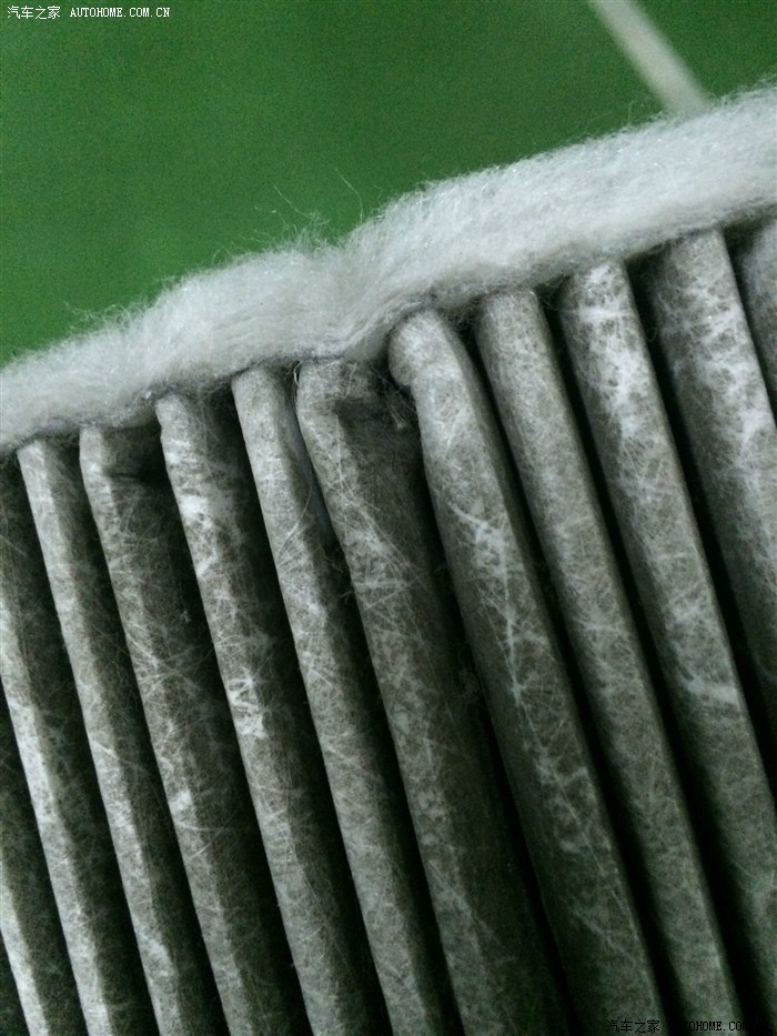

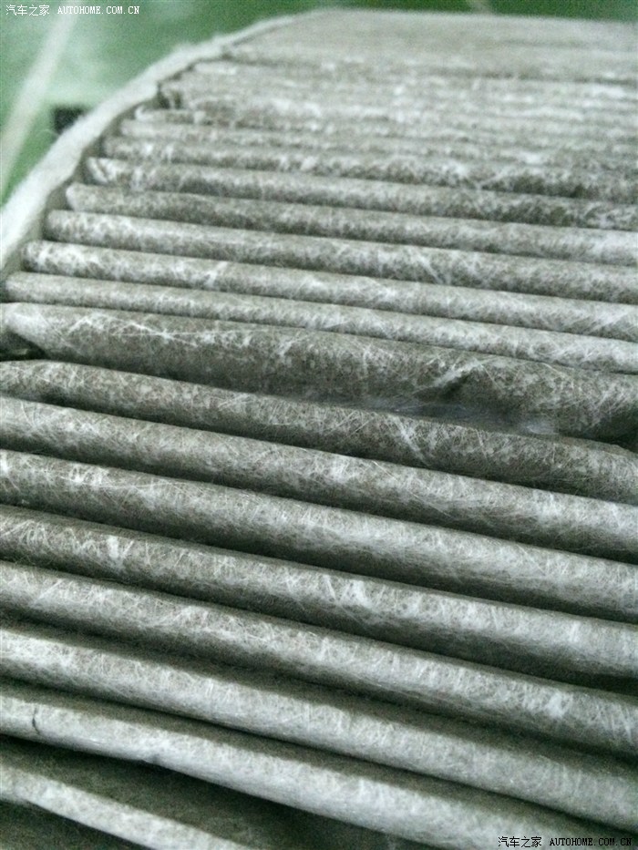

这个也是活性炭的,所以有点黑。褶皱里都是土。

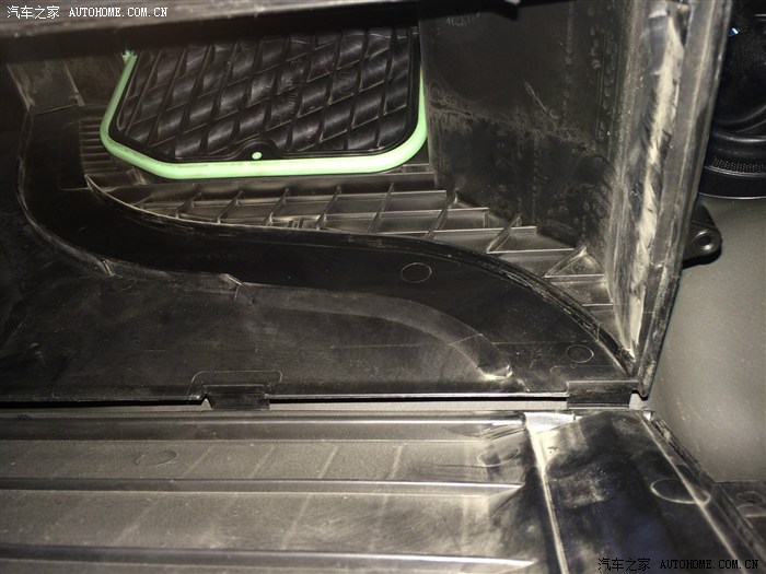

滤芯盒子里是这个样子的,都是土,换新滤芯前要清理一下。这个S型的轨道就是放滤芯的,所以滤芯侧边弹性很重要。

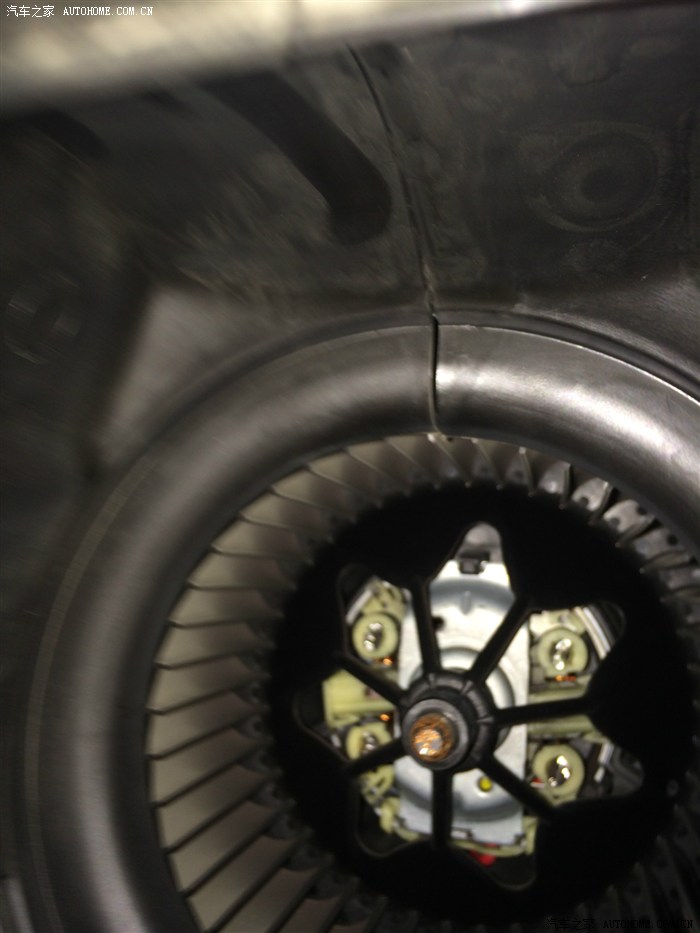

管道上面的涡轮风扇是这样的,这个不好清理,下次用清洁剂再弄吧。

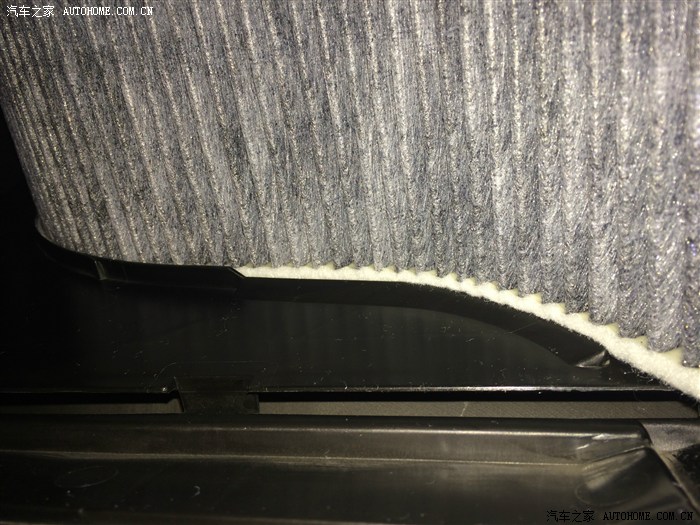

可以看到侧边弹性很好。要注意方向。
安装后的效果,严丝合缝。
