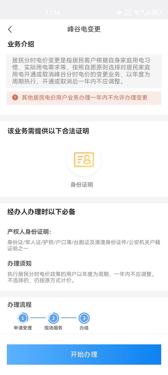

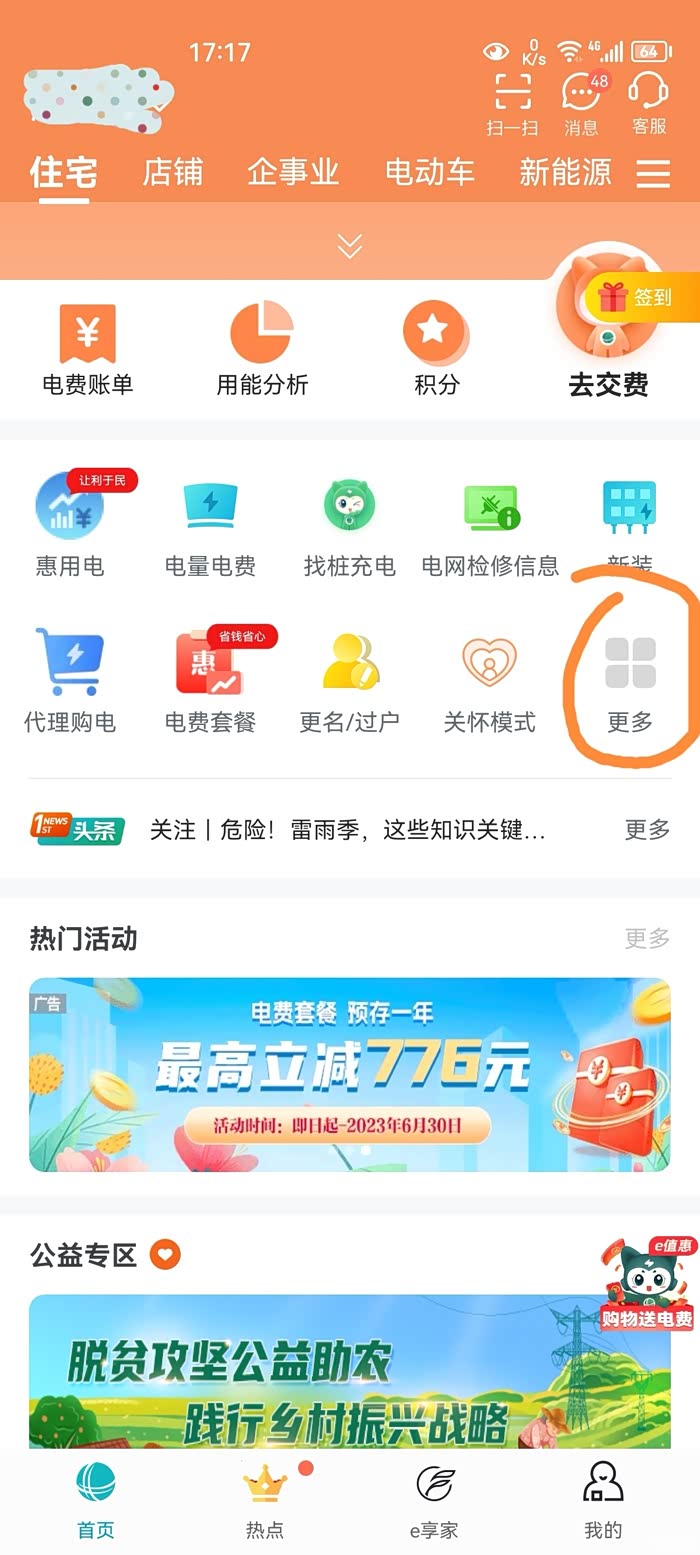

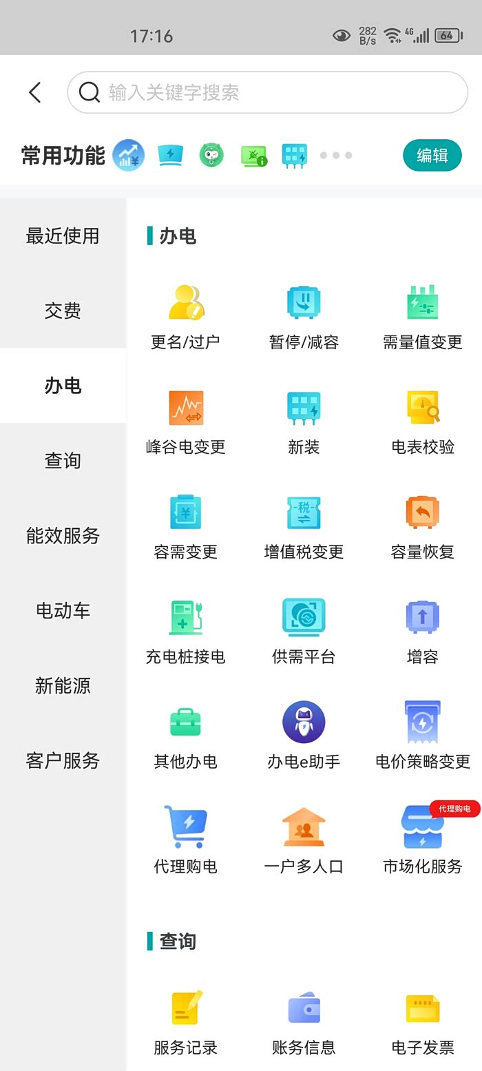

另一种情况就是用电产权是自己的(就是可以自己在网上国网APP缴费),拿着地下车位产权书去当地供电营业厅申请新的单项电表,这个是不需要经过物业的,厂家赠送充电桩安装期限大约是申请后的20天左右,需要现场勘查这时候叫上物业确定走线位置即可,厂家赠送30米线缆、桩前漏保、充电桩,我选择的是壁挂式的,防护箱需要自己买,用厂家的比较贵一些,可以提前网上买一个不锈钢的就可以,大半天的时间就可以装完。缺点是超出线缆还是挺贵的,优点是可以申请峰谷分时电价,特别是这种车位专用电表的,基本就是充电车用的,晚上10点以后预约充电才三毛多一度,申请流程很简单,在网上国网APP按照我以下指示步骤操作就可以,就是天天充电也不怕啊,方便的很。(各地申请流程可能略有不用,咨询营业厅即可)
