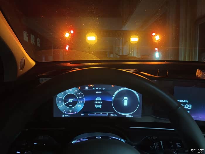

至此都是非常完美,但是就在这个五一,开车回湖南,历经13个小时高速,安全到家,一切正常,空调效果冻人。在第二天陆续使用中,启动车辆行驶大概3-4公里左右,几分钟路程后提示水温过高报警,立马停车靠边,打开发动机盖检查,皮带断裂。

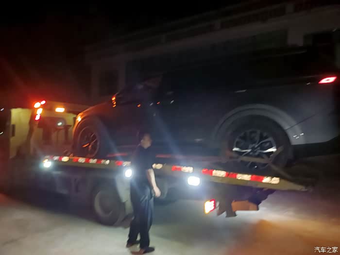

16:40当即拨打了400电话进行救援,在告知娄底市没有售后维修点,选择就近网点,湘潭是二级网点,邵阳是4s店,长沙相对又远了个起码二三十公里,选择了邵阳。刚开始想着只是简单换个皮带,上门救援过来也就一个多小时,也不至于影响太大,事实证明我想多了。邵阳店接单后沟通说没有此款皮带,又表示上门救援和拖车到店均要我付费,后面我又跟400反馈才没有让我自付拖车费用。后跟店内师傅沟通判断为压缩机卡死。
只能拖车到店维修,且没有压缩机配件,
本来计划3号就要返程回东莞的,说建议我去永州直营店会修得快一点,一直跟400,邵阳店沟通拉扯,我希望能尽快维修,或者拉去东莞,这样就不影响我上班。在晚上8点40才确定拖车出发拖回邵阳店,历经4个小时才确定救援方案。10点左右拖车到位,23:45到达的邵阳店。

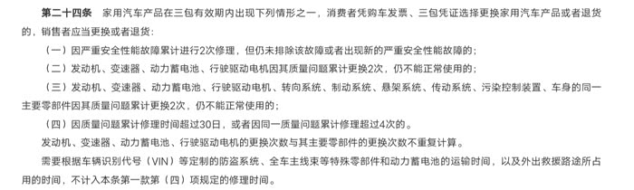

3,维修方案,据我了解只是更换卡死的空调压缩机。我在查询了维修案例中,都提及到一个压缩机卡死,可能会有铝屑等残留物吸附在管道或者冷凝器以及干燥剂中,需要清洗管道,或者更换集成干燥剂的冷凝器。在向400反馈和询问了解也只是对压缩机更换,大概意思也是哪里坏了修哪里,后续有问题再维修。我主要意思是后续如果再出现这个问题,修车时间也好,还有路上抛锚等不确定性让我产生恐惧。我当即表示,三包期内维修工作日合计达到30日是否可以退车,客服表示没有这一说法,让我再查阅相关资料法条。

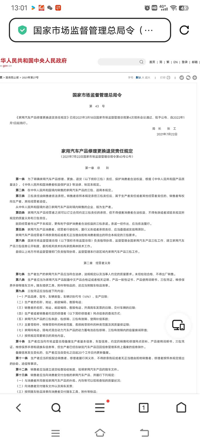

国家市场监督管理总局令第43号,第二十四条
 家用汽车产品在三包有效期内出现下列情形之一,消费者凭购车发票、三包凭证选择更换家用汽车产品或者退货的,销售者应当更换或者退货:
第4项,因质量问题累计修理时间超过30日,或者因同一质量问题累计修理超过4次的。
这个是白纸黑字写的,可不是我自己写的。
