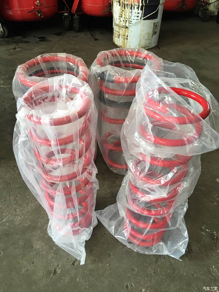

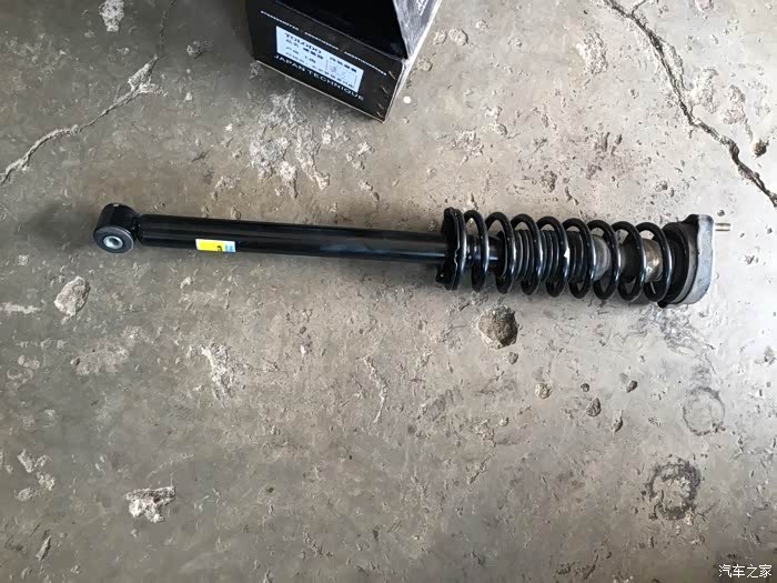

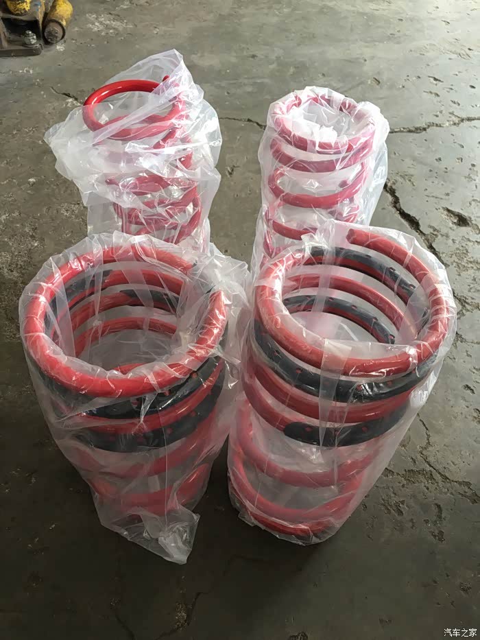

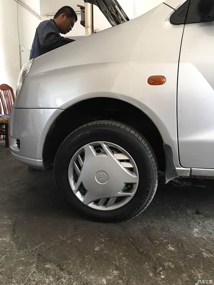

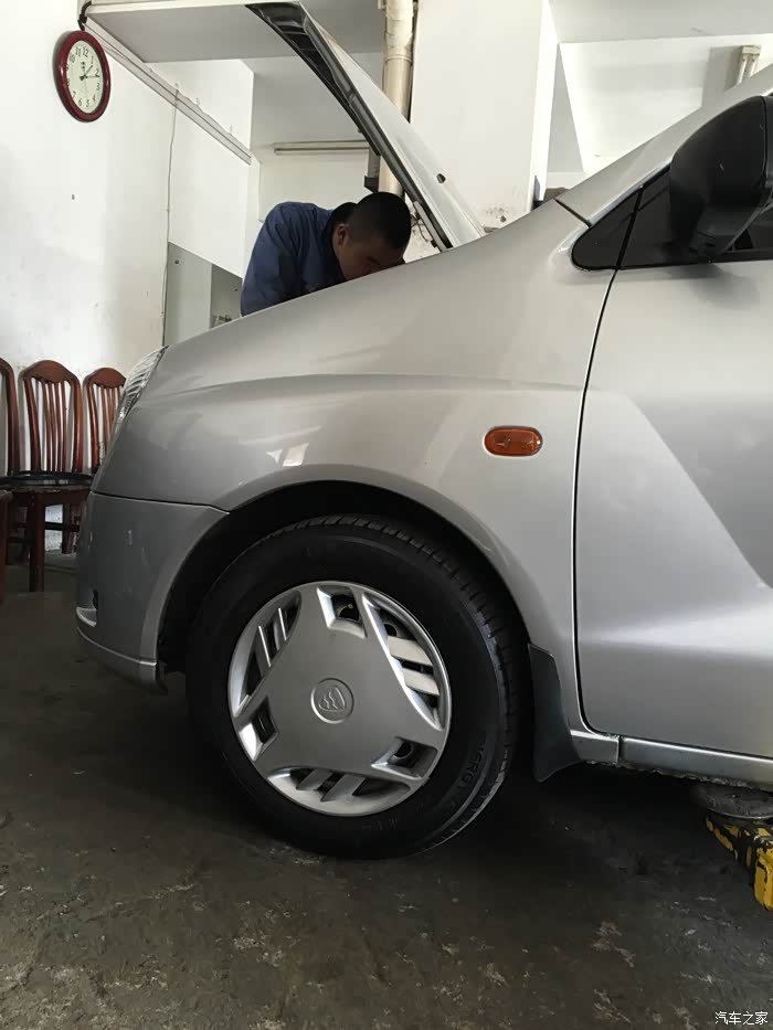

前阵子在TB买的减震器,一起拍的SRR原高度的弹簧~后来店家说前面没货没办法买了一套GIP的,谁知换上之后前面高的像越野车……着实出乎预料!没办法再想寻SRR原高度依然没货,想着这车本身车身较高操控一般就拍了一套短簧,想降低一下车身高度提高一下操控在弹簧上车之前心里还是有一些惶恐,生怕按上之后又不合心意那真就法克了抱着试试看的想法去了售后开始三拆减震,至于哪三拆下面看图吧

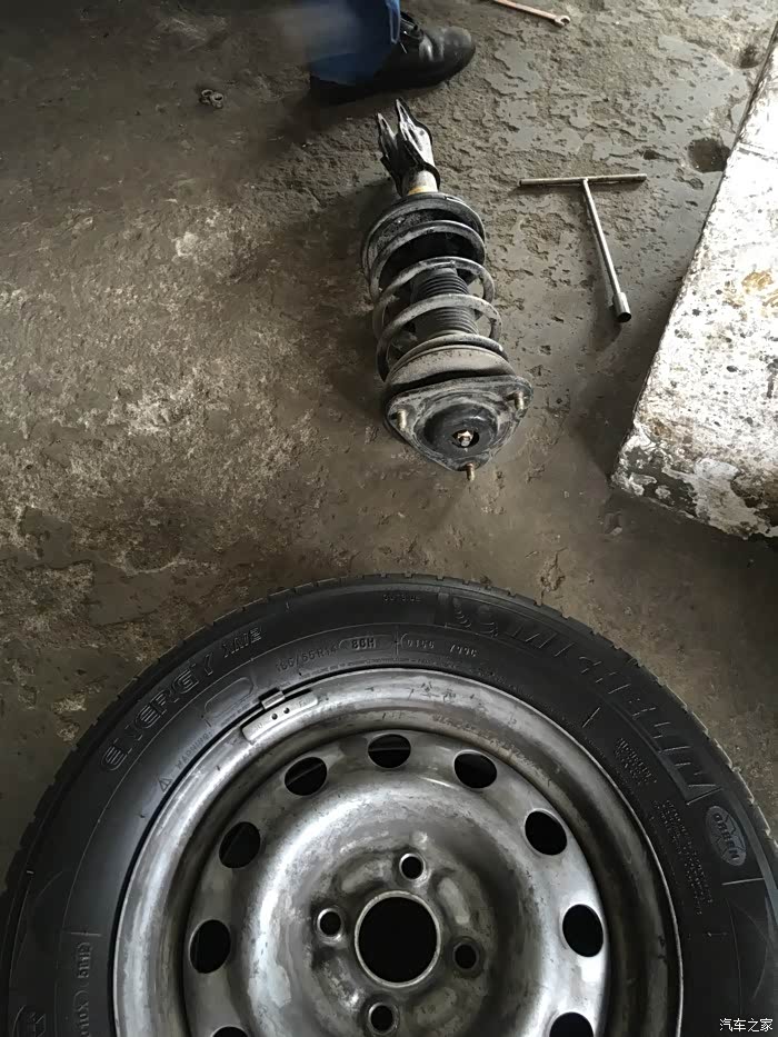

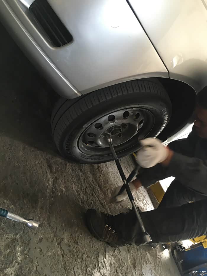

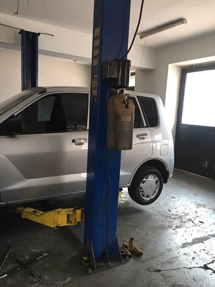

开始卸轮胎

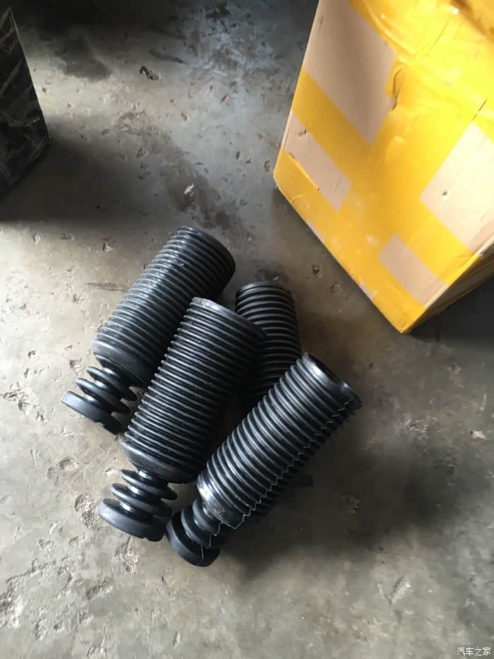

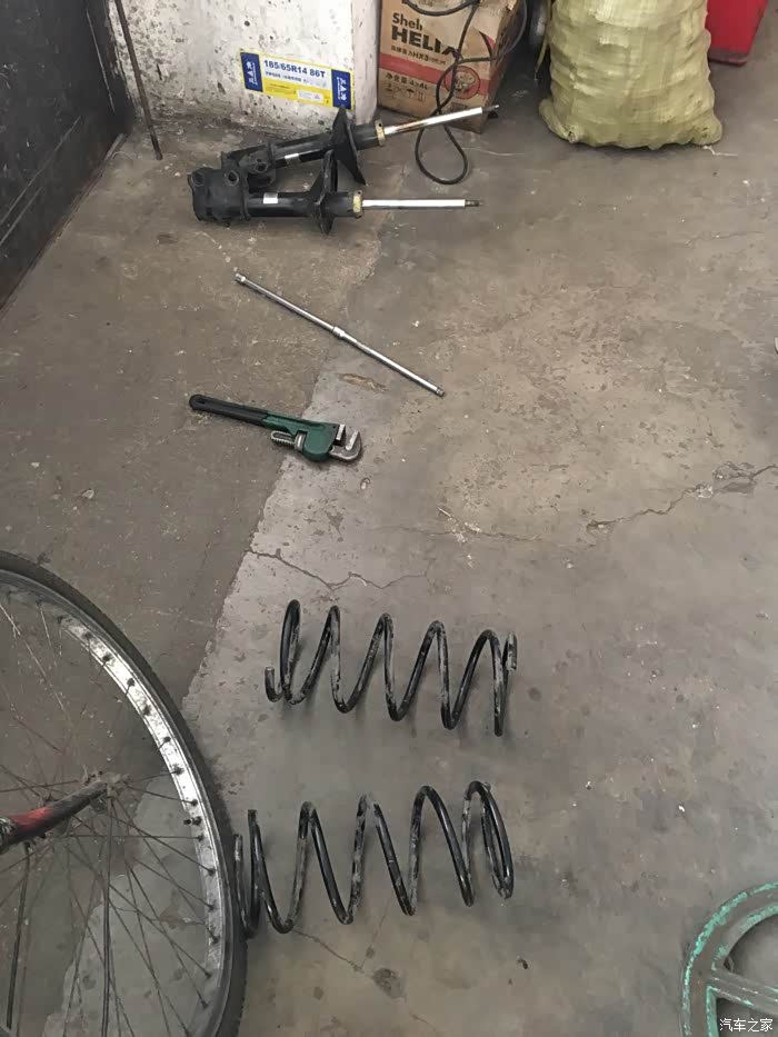

防尘套

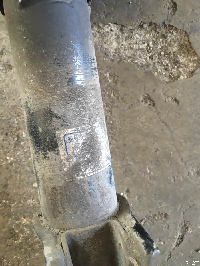

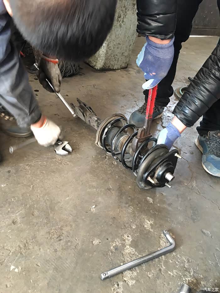

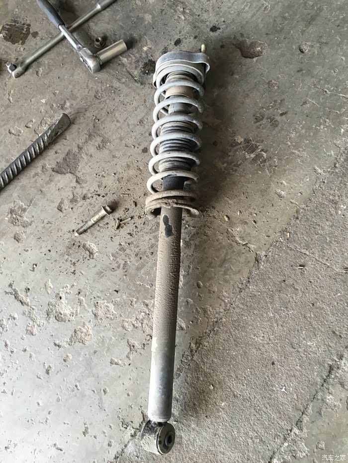

原车减震

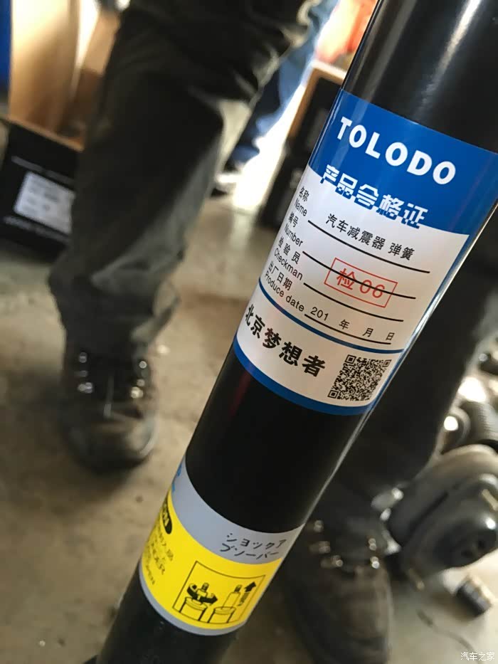

赛马什么什么什么
开始伤心的

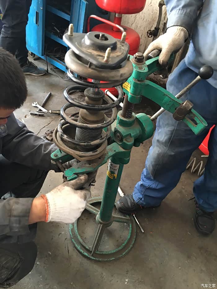

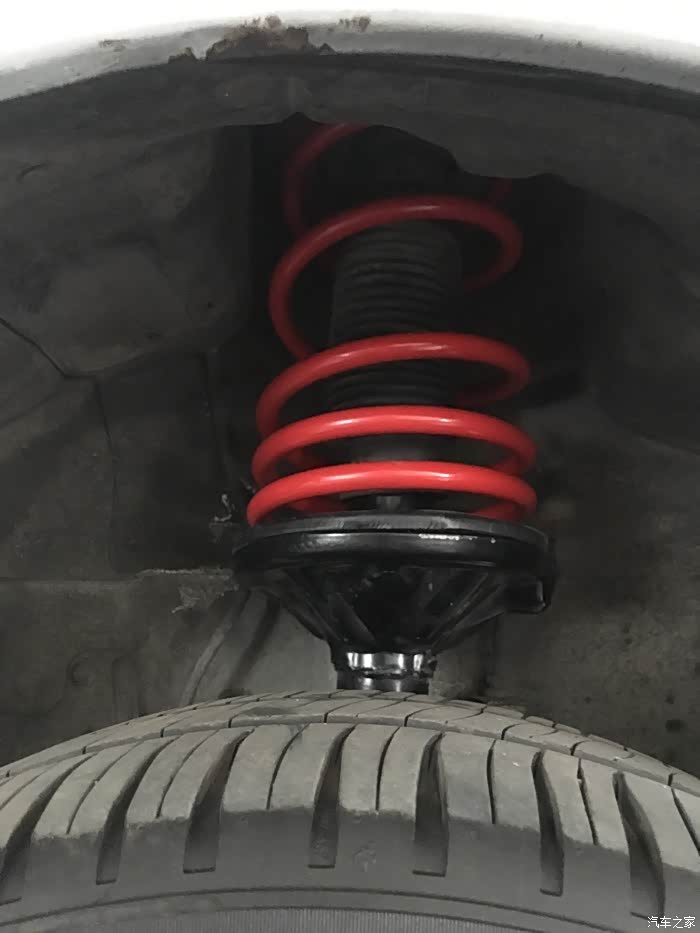

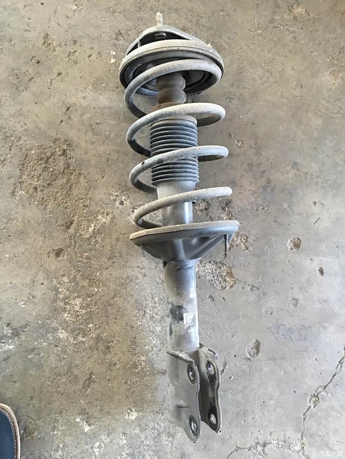

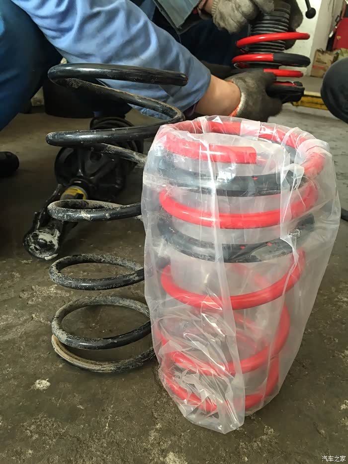

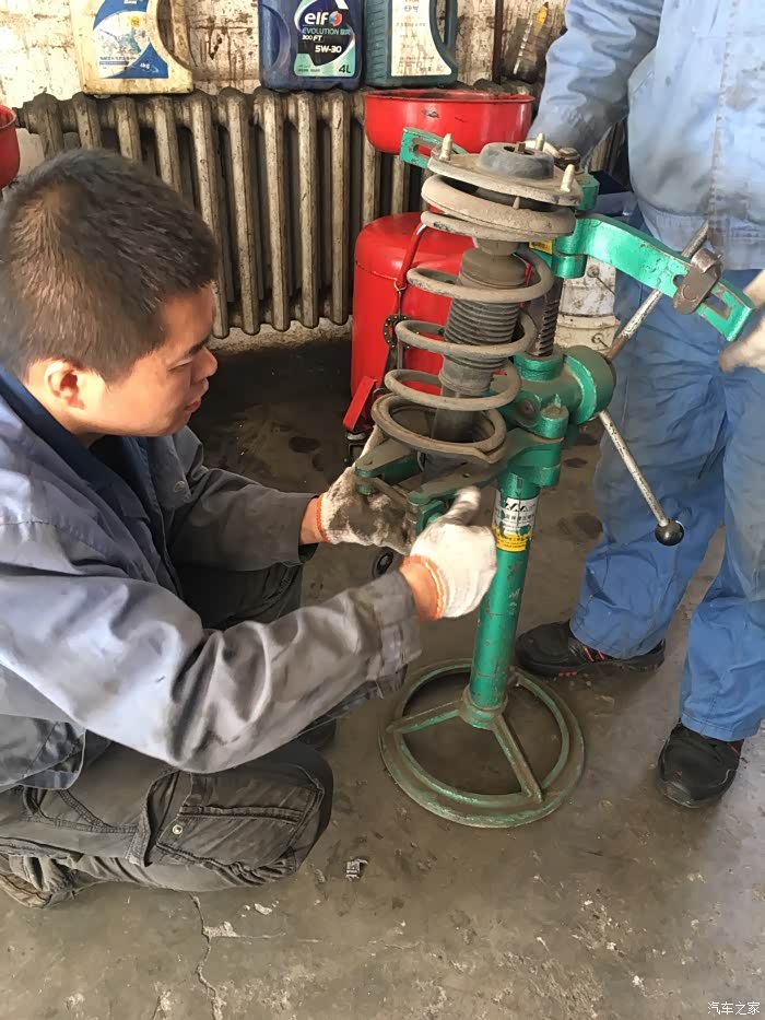

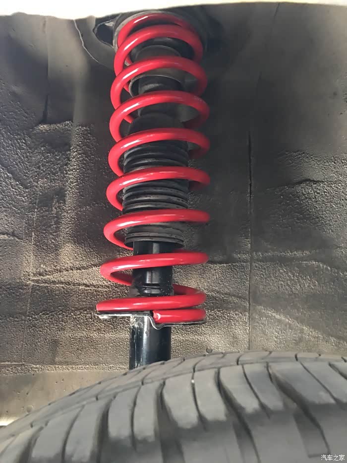

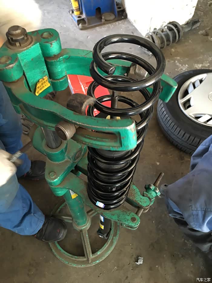

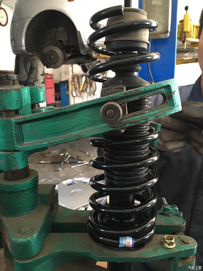

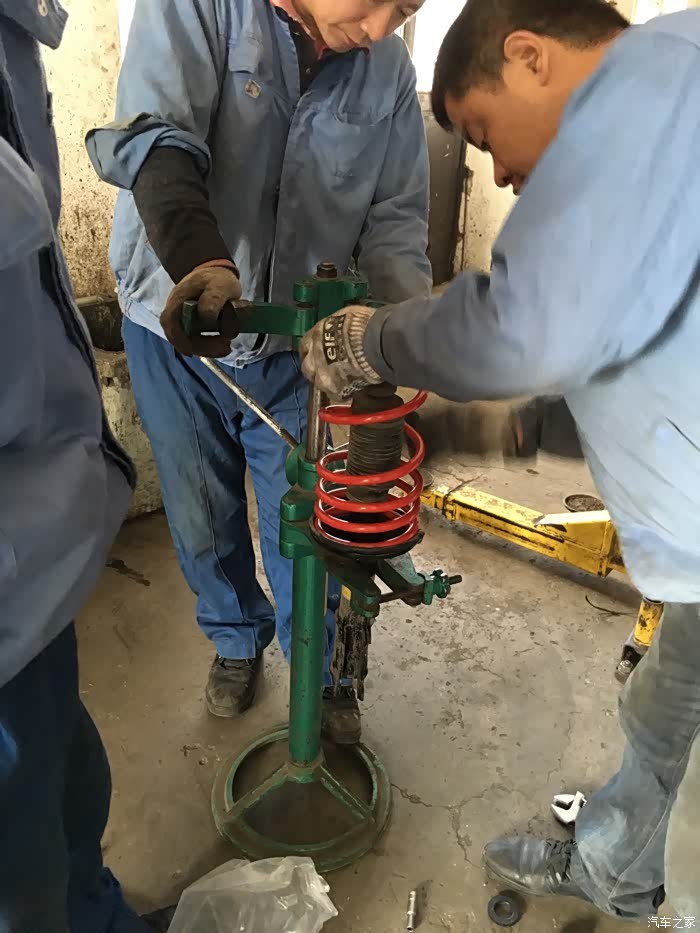

上弹簧
合体成功

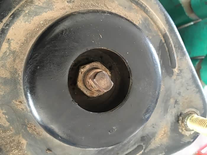

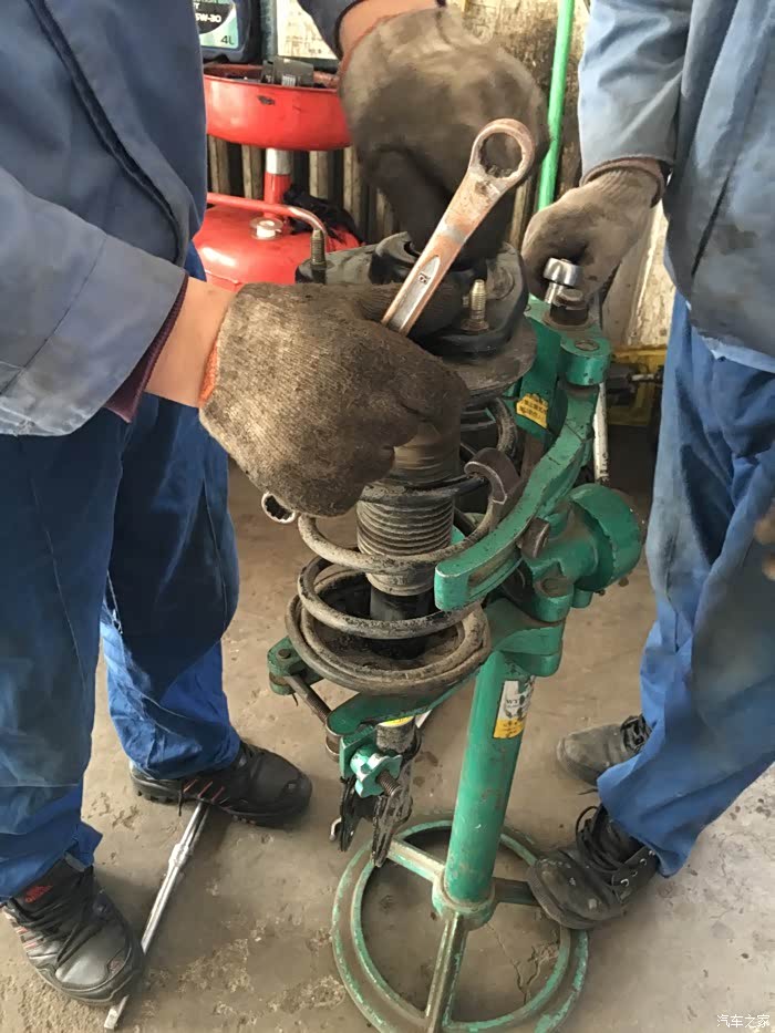

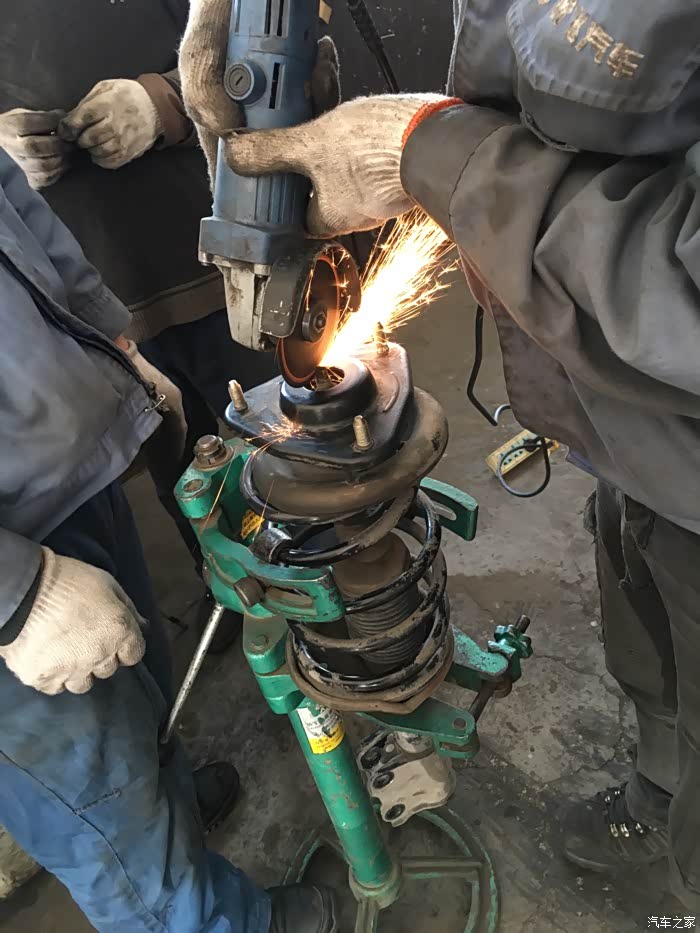

卸塔头出了点岔子

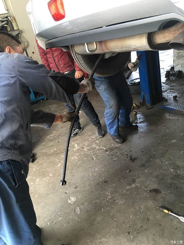

上点家伙事 要不工具弄不下开
中间出去一趟 回来就安装完了~我就呵呵了
没办法 对付这么开了一晚 搂了顿烤肉 哈哈

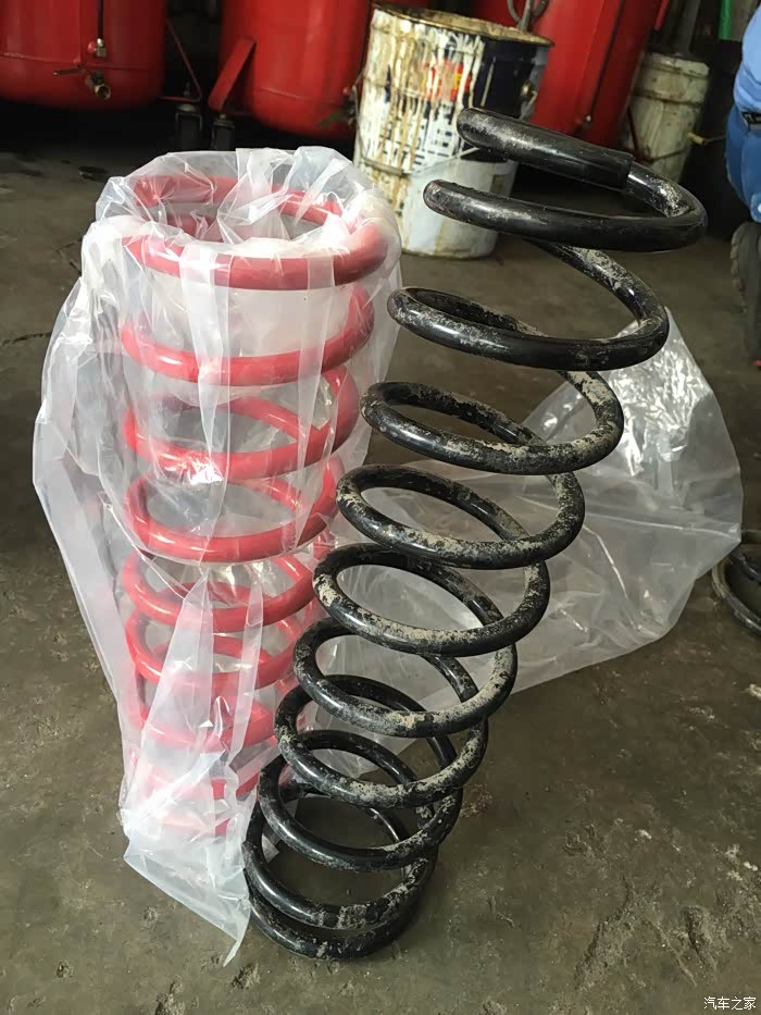

第二天一早又来了~干嘛?把前减弹簧再换回原厂的对付两天 等着我的新弹簧到货 这就第二拆了

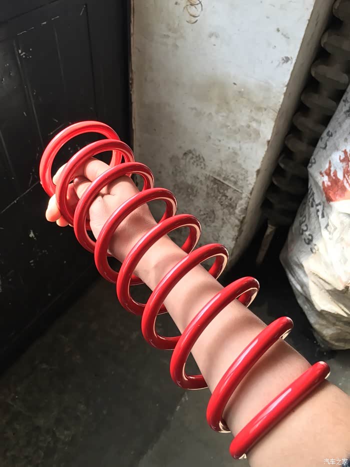

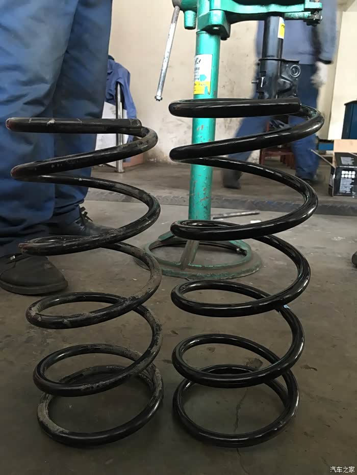

旧弹簧
对比一下高度
过程就没拍 按完之后和谐多了
先这么跑两天

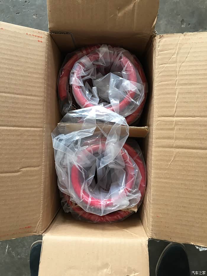

没过两天新弹簧就到了 没好意思当天就去换~这几天这个减震折腾人家好几遍,寻思等两天

对比一下高度
哈哈哈 想起电影功夫里面那个裁缝了
其实是矮了 但是看不太出来呢

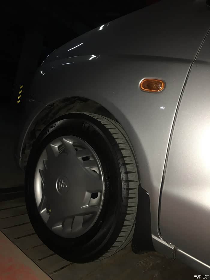

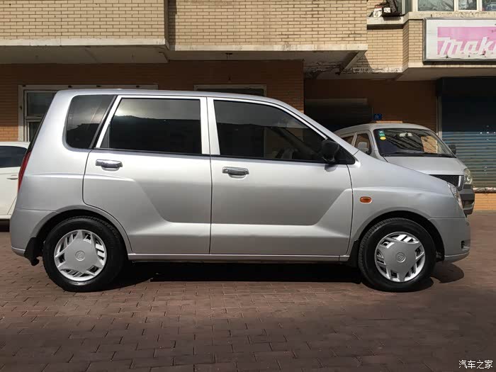

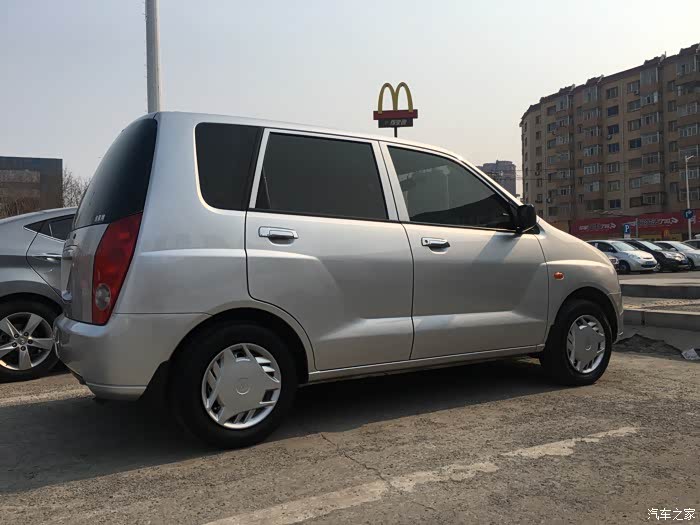

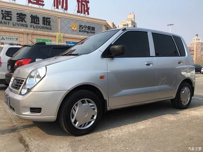

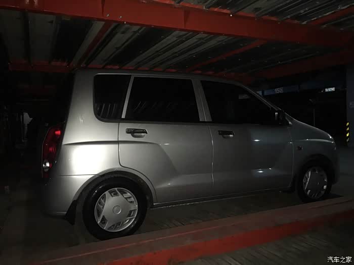

洗完车到车位上瞧瞧

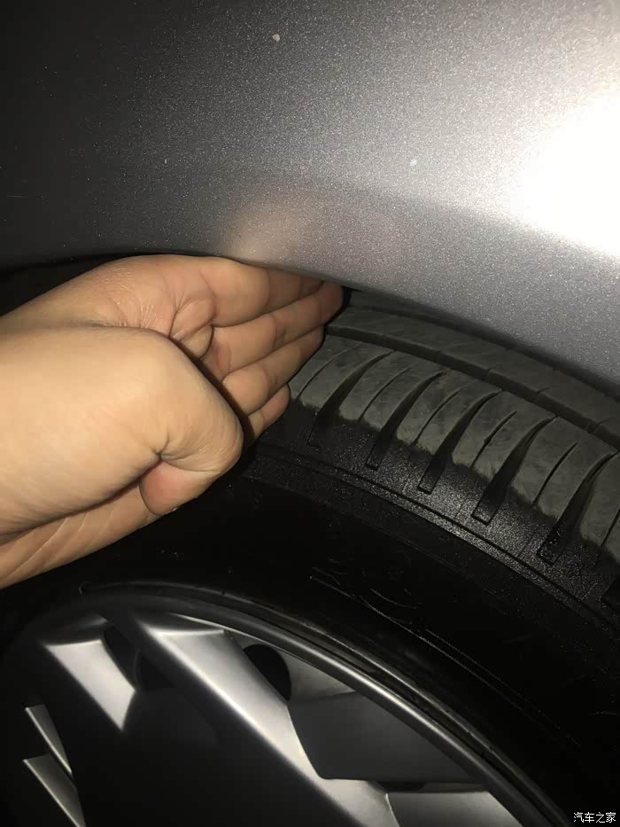

前轮三指
后轮三指
照片真看不太出来 不过真的爱了不少

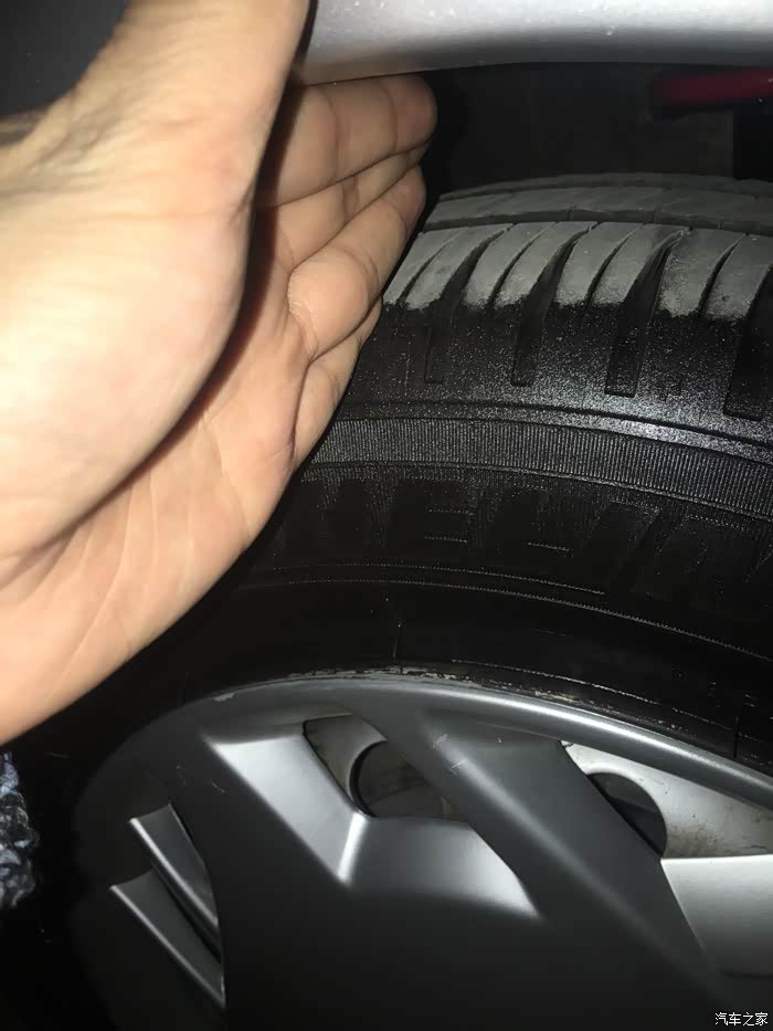

轮胎到轮眉的空间小了不少
那原来的对比一下
换完之后总的感觉就是爽了很多!车身随方向的跟随性强了很多,而且转弯侧倾度小了可不是一点半点,这点算事打倒预期的目的了行驶稳定性也好了不少,就是偶尔有点颠~不过完全在接受范围内
