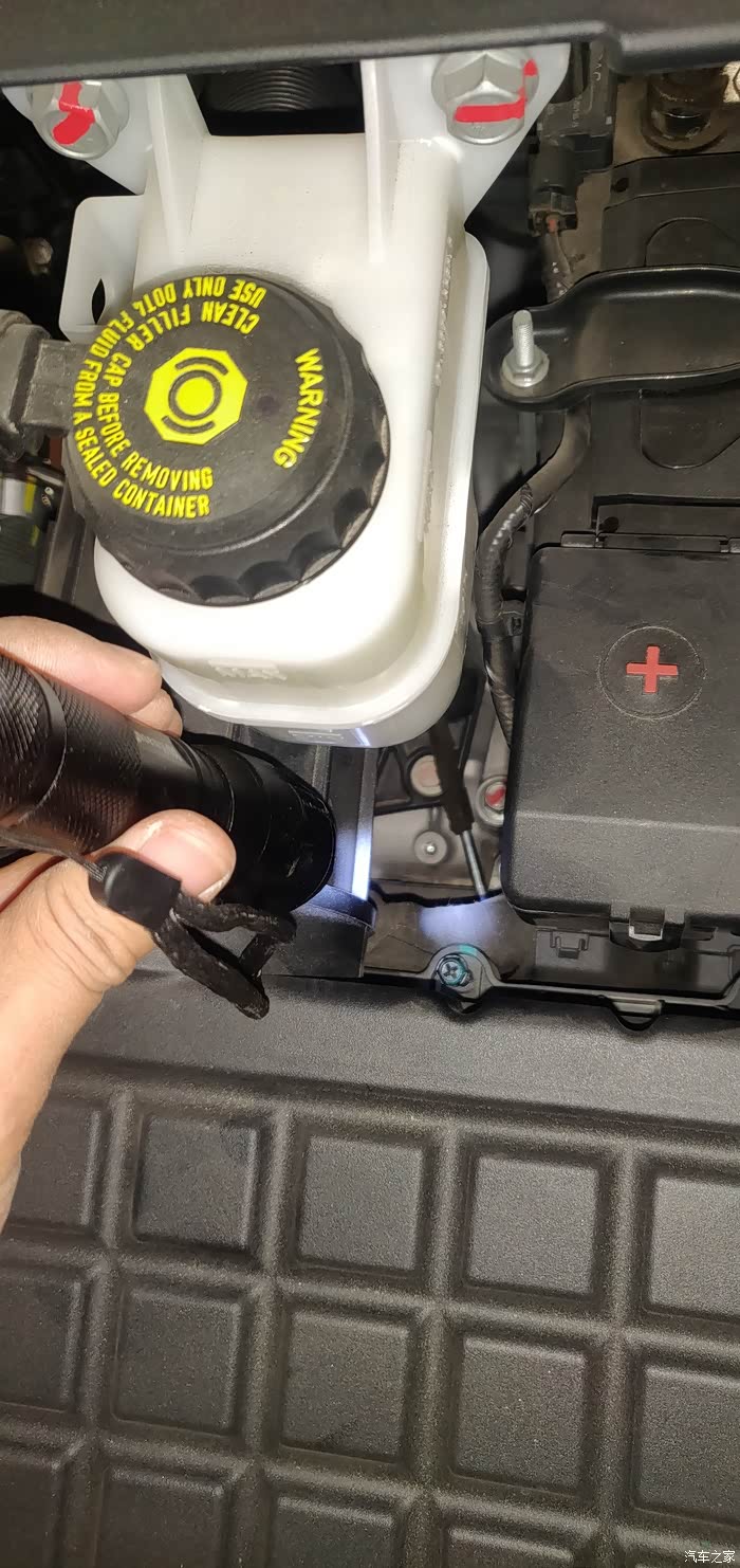

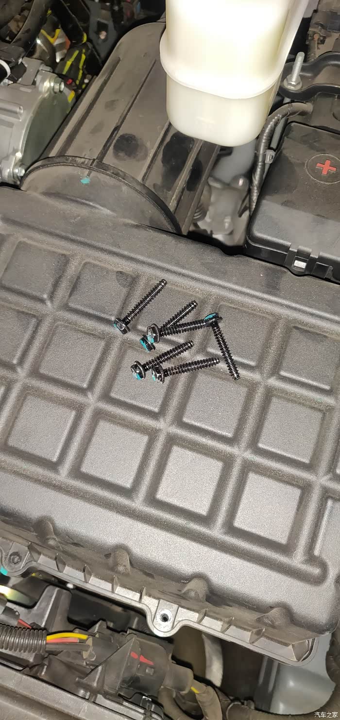

由于从未用过传祺品牌的车所以对空滤位置一无所知。仔细观察,反复推敲,用排除法,终于判断出空滤位置。(空滤盒子上的螺丝居然还有油漆记好,让我误以为不能拆解)
用扳手拆下这个支架螺丝
一共六颗螺丝,可以拆下。而楼主的老科鲁兹空滤盒子的螺丝是用弹簧固定在盒子盖上的,不用担心拆掉进机仓。
靠近刹车油壶的两个螺丝,当心螺丝掉进机仓。

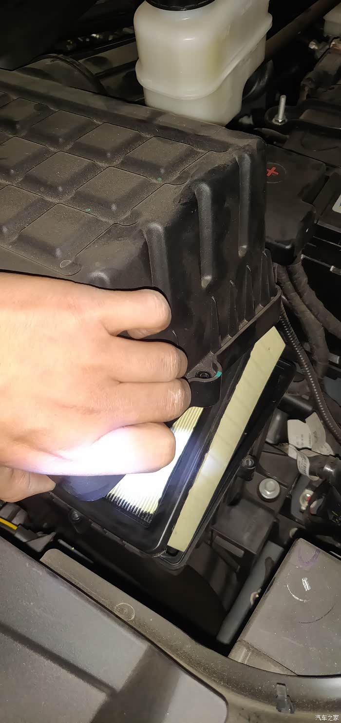

露出空滤

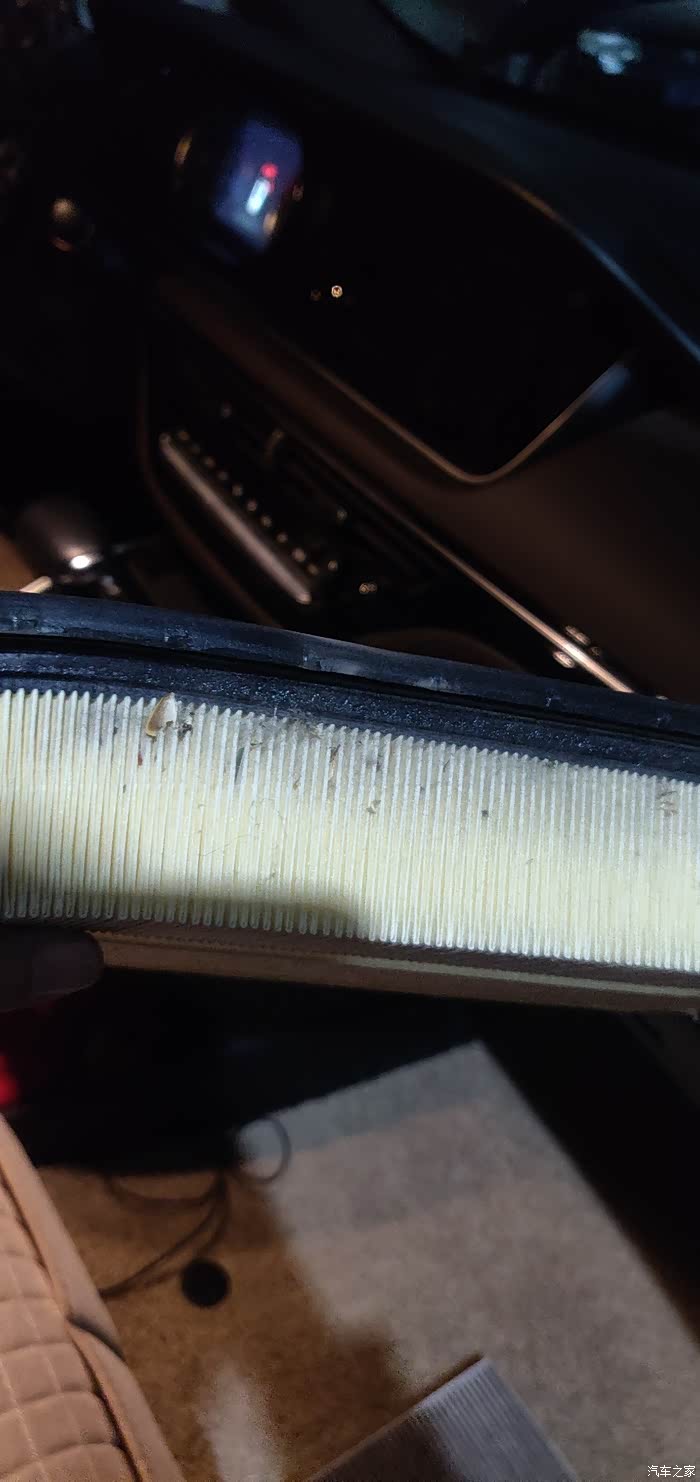

楼主是19年3月的车,使用近8个月,挺脏,阻碍进气。

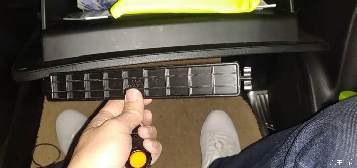

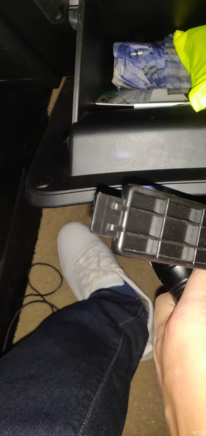

副驾驶手套箱无法拆下(知道的朋友科普下),强行伸手进去拆下盖子
盖子左端,卡进槽内

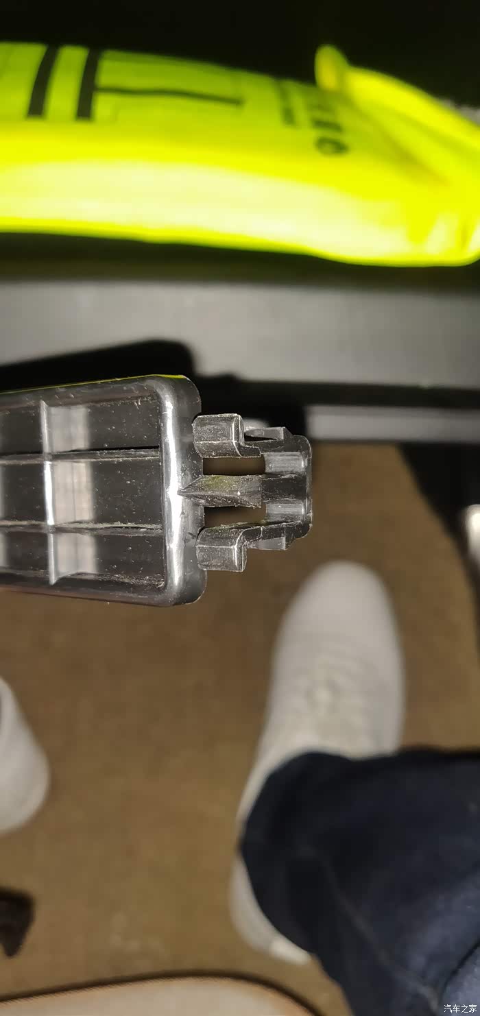

右端,上下挤压,卡扣

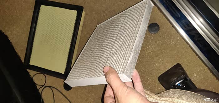

原厂空调滤,叶片密,重量轻,只有左右是硬质,像是太长,用刀切断所致,做工惨不忍睹。

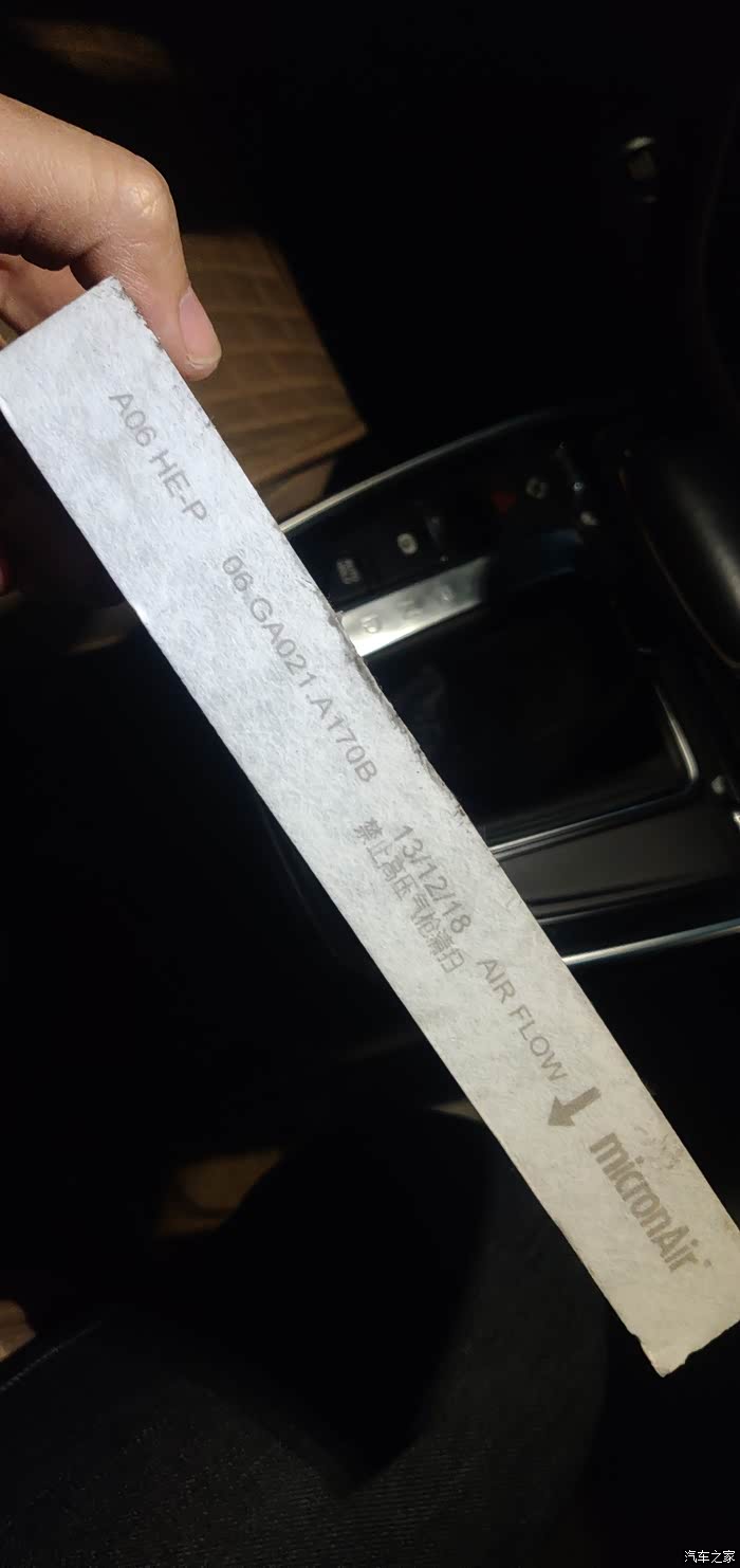

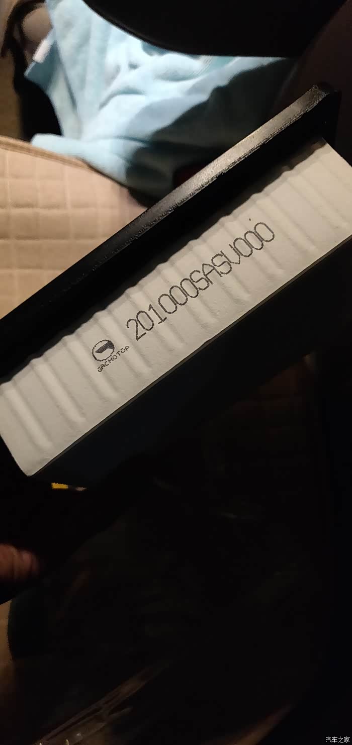

网购款,叶片梳(唯一缺点),份量重,字迹清晰,四面规则。这年头山寨比原厂还原厂了吗?

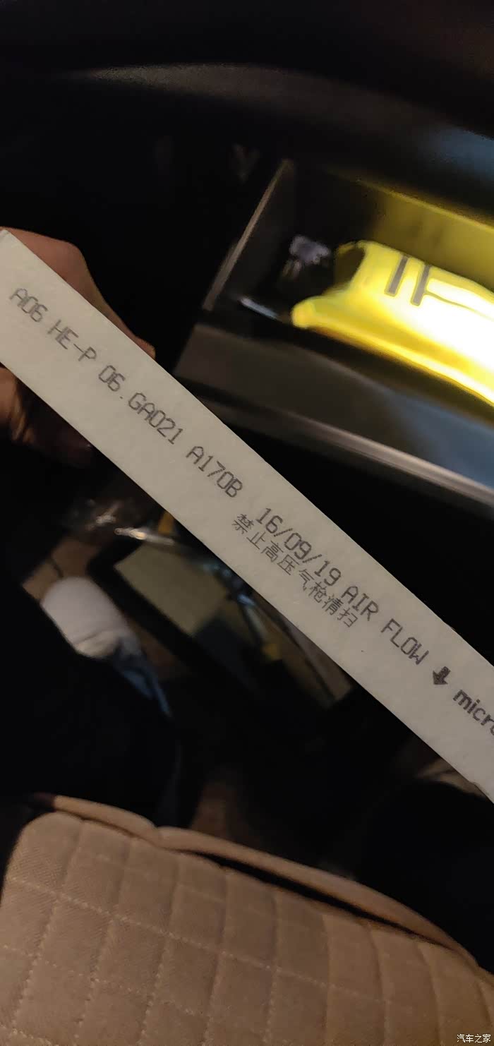

原厂,字迹小而淡。我2019年的车给我用16年的产品,无语。
