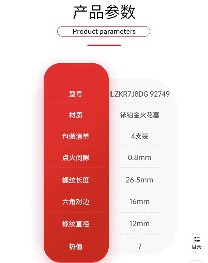

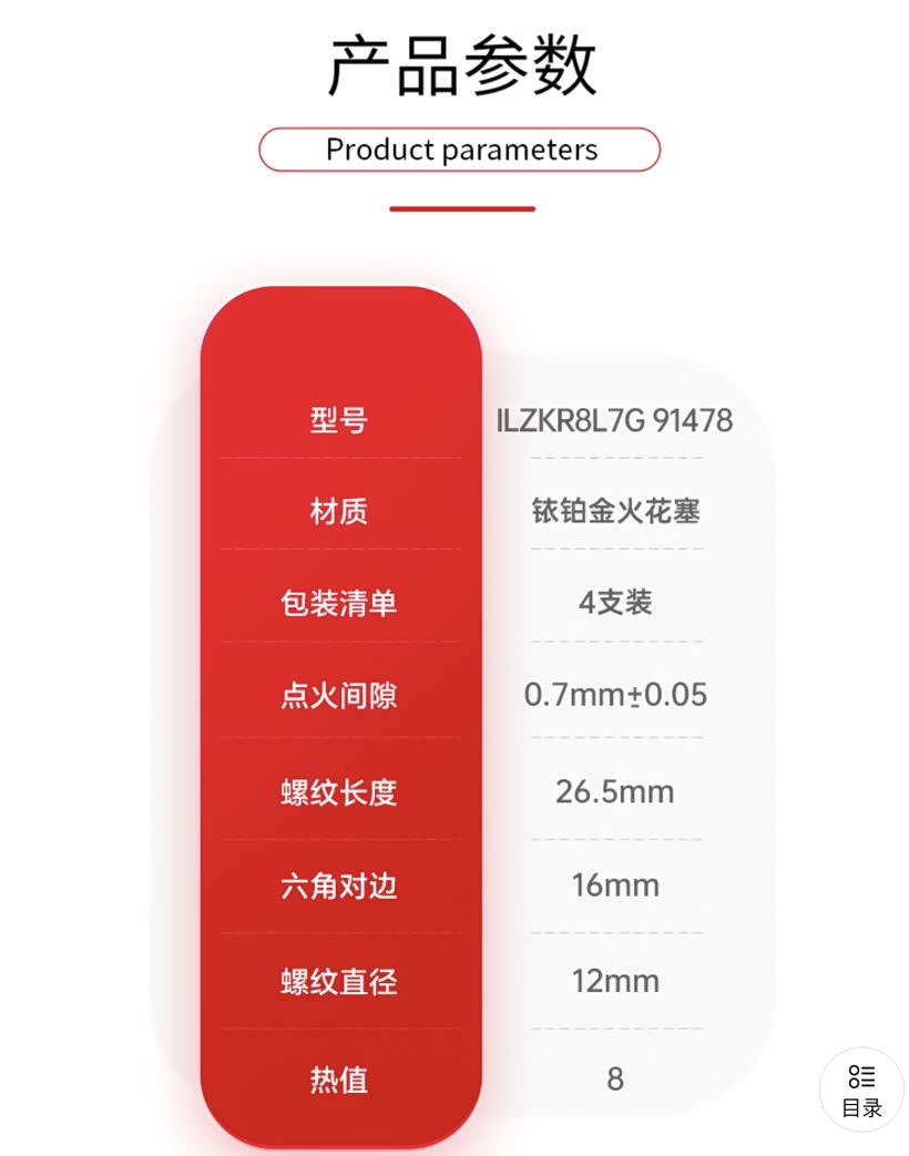

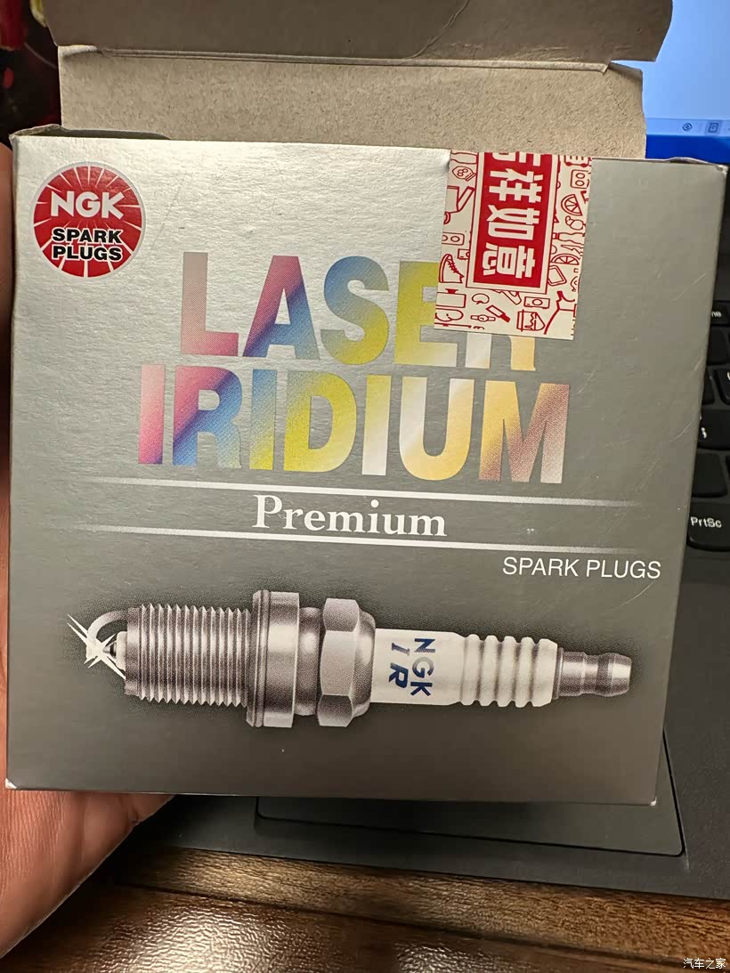

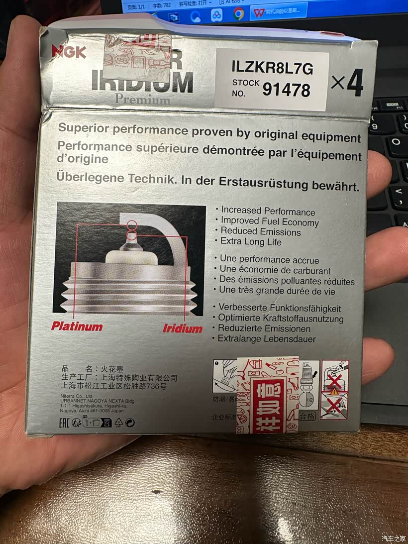

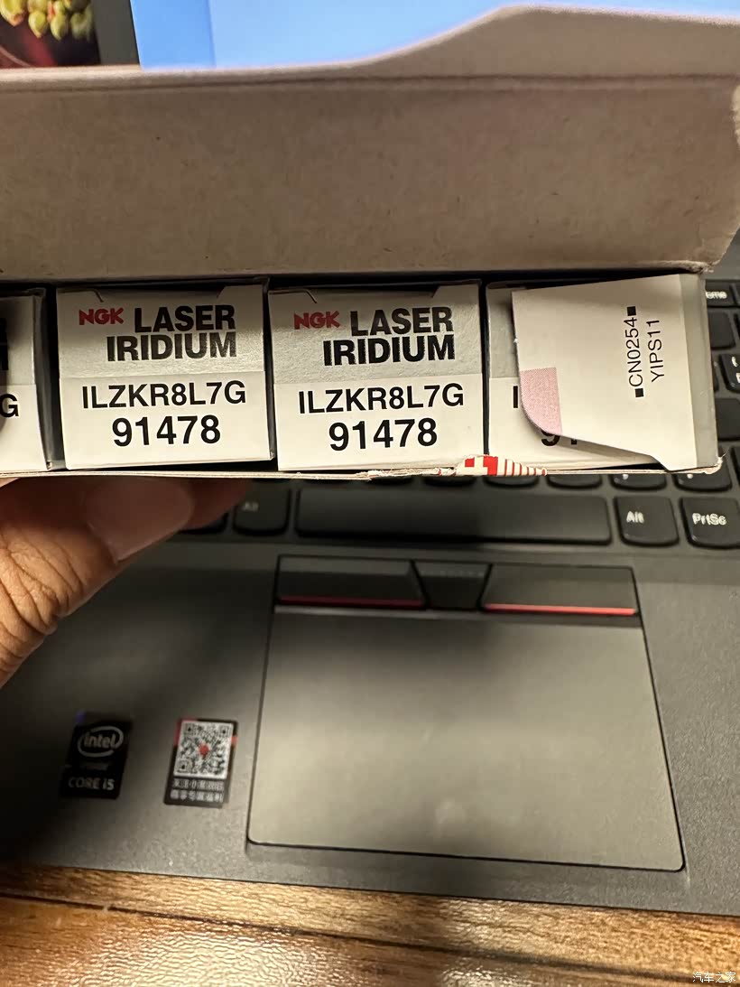

老习惯用一备一,一口气买了两套NGK ILZKR8L7G (91478)火花塞。这个塞是国六机头的原配塞,不论是不是一模一样,光看原车的火花塞上的钢印铭文和这款是一样的。天逸这个车的火花塞是分国五(ILZKR7***DG 92479)和国六(ILZKR8L7G 91478)的,区别就是热度不一样,国六的火花塞是热值是8,而国五的火花塞热值是7。另一个不同点就是点火间隙不同,国五的火花塞点火间隙是0.8mm,国六的火花塞间隙是0.7正负0.05mm,虽说装车上这两个塞都能用(因为两种火花塞我都用过,至少以我自己的驾驶习惯我是没有感受到区别的),既然参数不同,哪么在性能或者说功能上,肯定还是有点区别的,否则厂家不会吃撑到去特意采购不同型号的火花塞来装车。太专业的知识说出个一二三,但还是建议各位车友慎重选择,毕竟这个小玩意对于发动机来说,是非常重要的一环。关于火花塞的安装教程,之前的帖子里都介绍过的,有兴趣的车友可以去翻帖了解。
