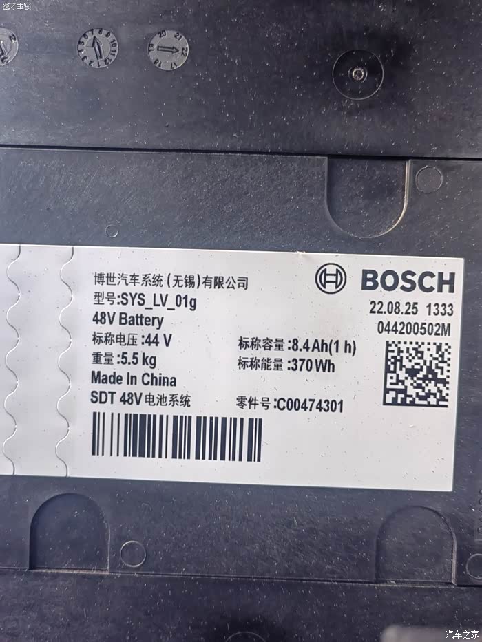

本想用领地48V为拖挂房车48V电池行车充电!但遇到如下问题:

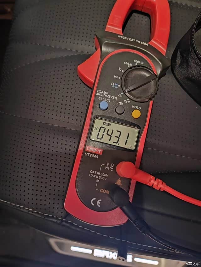

1、领地48V电池为三元锂电,标准电压44V,实测发动机起动后43.1V左右;

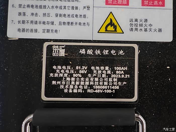

2、拖挂房车48V电池为磷酸铁锂,充电电压56V。
