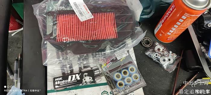

5.2油2滤
机油、机滤、齿轮油
空滤换新

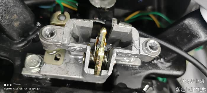

王董反应车在使用时有时会断电,点检后发现为启动继电器螺母松动导致。

原本的普利珠有磨出平面
皮带出现裂纹老化
替换

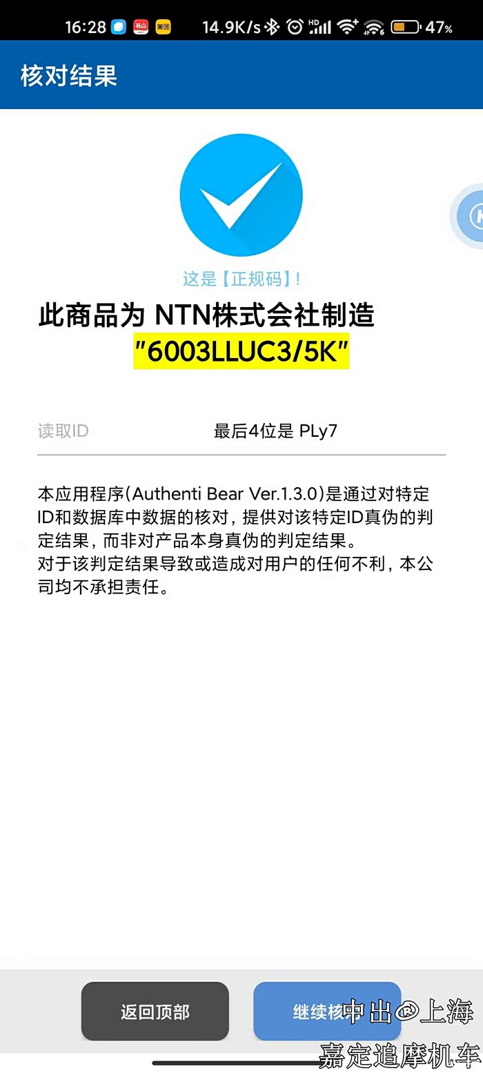

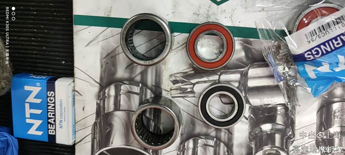

替换轴承详细
1.前轮轴承6201*2
2.后轮ABS轴承6003*1
3.后轮支架轴承6203*1
4.离合器内轴承6902*1
5.离合器外轴承(滚针)2218

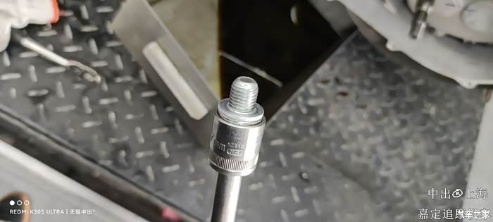

很多踏板车固定挡泥板的螺栓时间长了生锈、融合在一起,导致不好拆卸
装配时涂上油脂方便日后的拆装换新

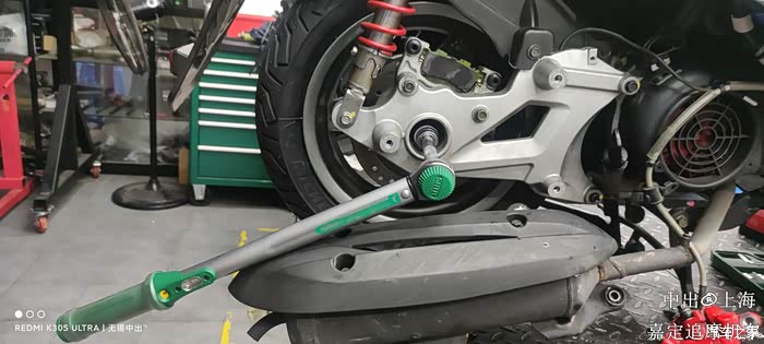

前轮装配、承重部位螺栓、螺帽力矩点检

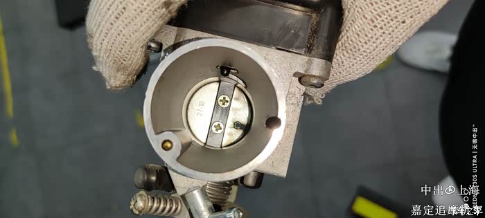

节气门清洁

熄火开关褪色,王董不喜欢........换新
大灯卤素换LED
一些褪色附件也换新

换下的旧件预览图
