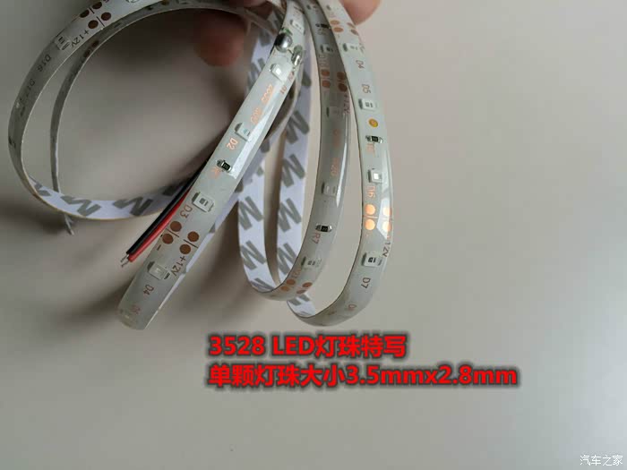

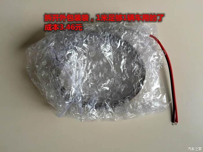

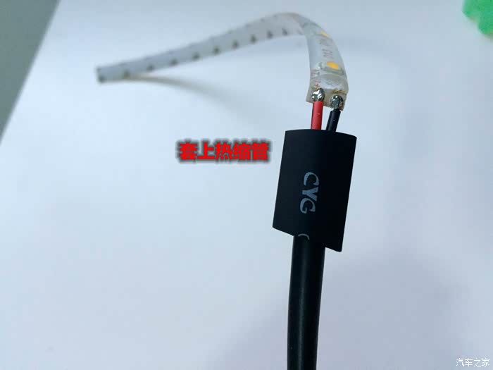

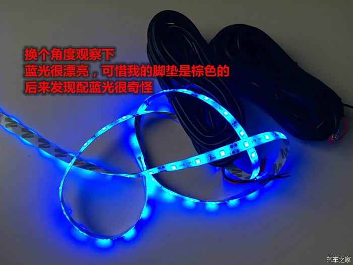

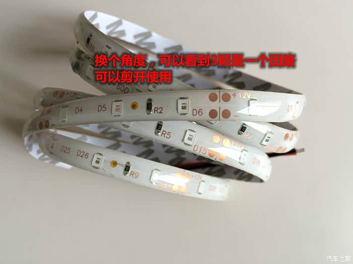

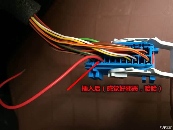

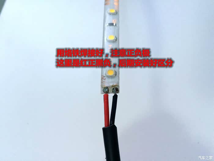

       动手前先做个分析:车上的电压12v,保险的电压也是12v,即如果有12v电压的灯泡或者LED灯,氛围灯就是个走线的事儿,这点动手能力还是有的。有了这个想法后,果断上网找12v的LED灯,比较了下,3528灯带最终入选。

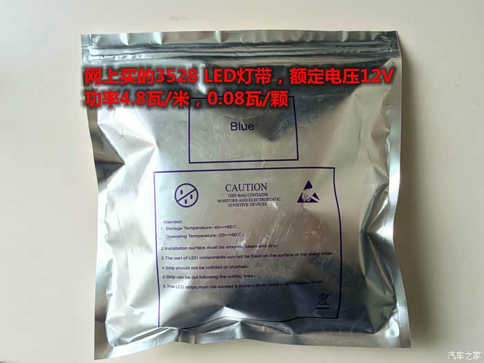

       科普下,3528灯带,12v直流电压驱动,单颗LED灯珠的大小是3.5mmX2.8mm,非常小,单颗灯珠的功率是0.08瓦,电流小,安全隐患小。同样的还有5050灯带(12v,单颗LED灯珠5mmX5mm)和5630灯带,这些太亮,做氛围灯不太合适。

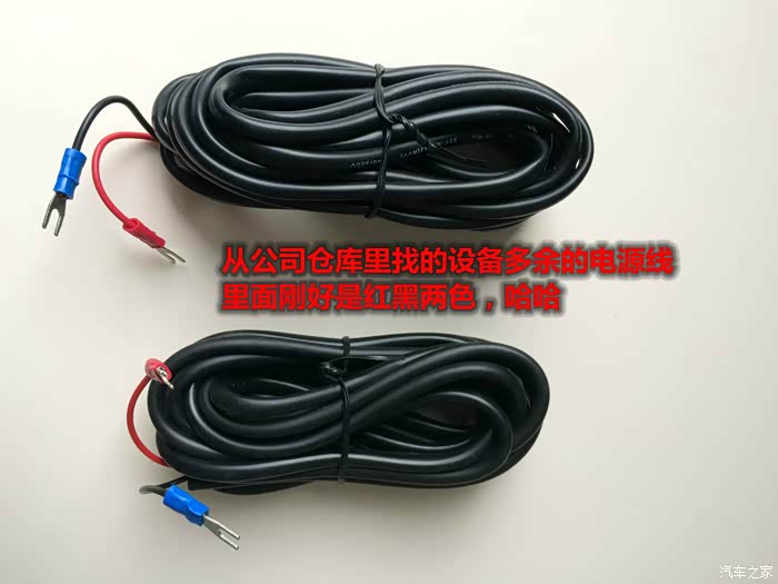

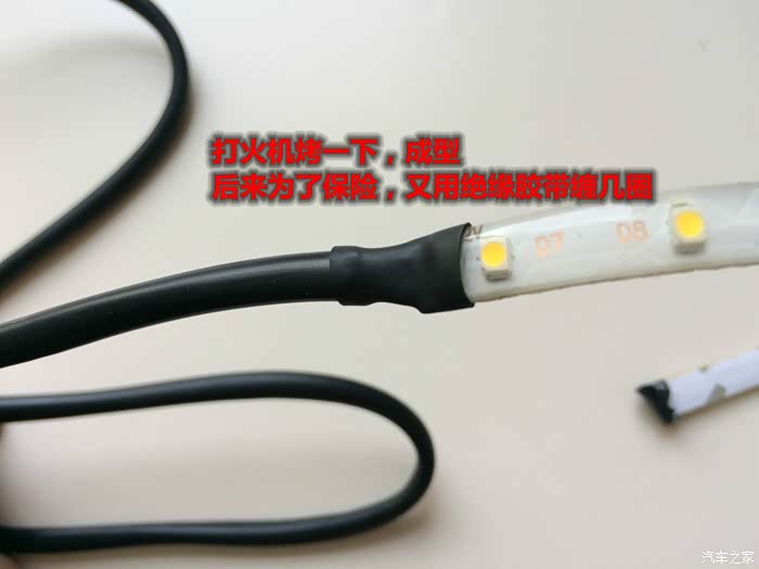

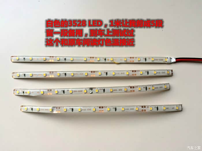

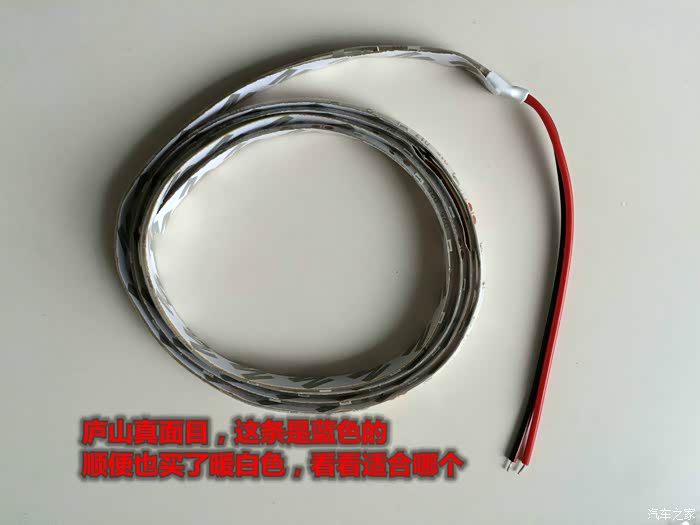

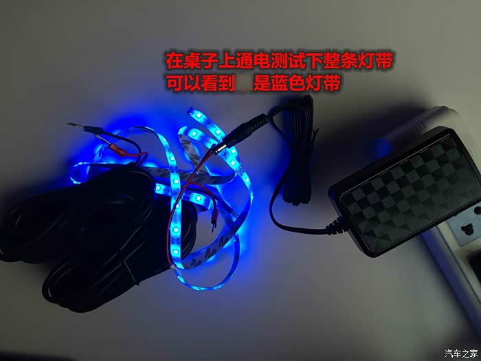

       到万能的某宝入手1米(3.46元1米,60颗灯珠,还包邮,性价比无敌)。回来剪成5段,4段上车,1段备用
每段12颗灯珠,每段功率0.96瓦,准备做前排和后排的氛围灯,全车氛围灯功率3.84瓦,够节能了。

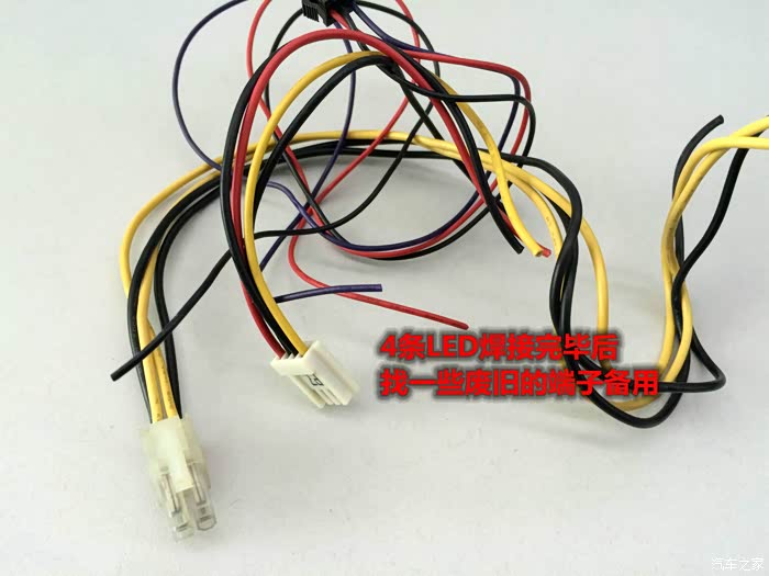

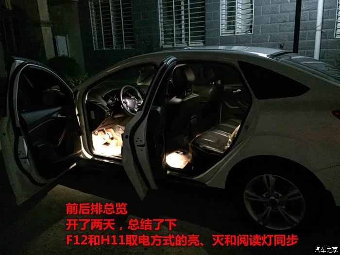

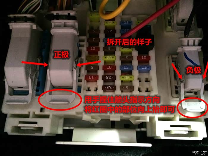

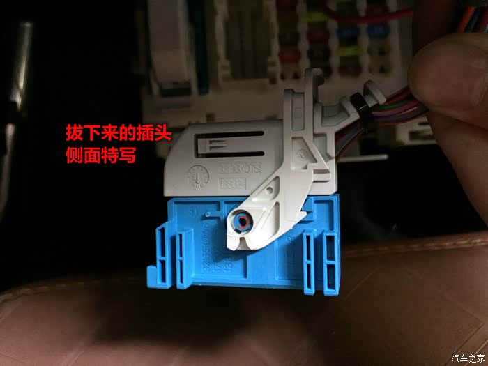

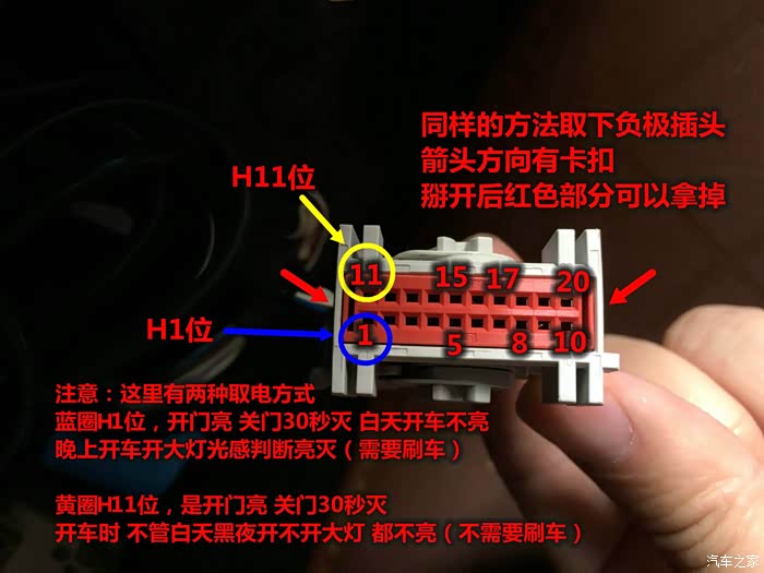

       然后就是取电方案

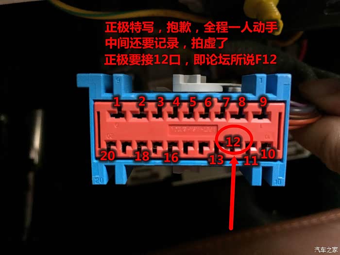

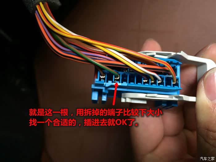

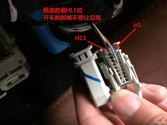

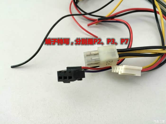

       第一种:天窗取电(ACC)(不需要刷车)车钥匙插入转到2档位就亮拔出就灭。

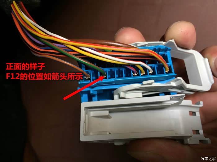

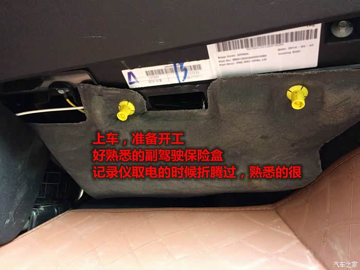

       第二种:副驾保险盒F12 H1是原车氛围灯取电(需要刷车) 开门亮,关门30秒灭,白天开车不亮,晚上开车开大灯光感判断亮灭。

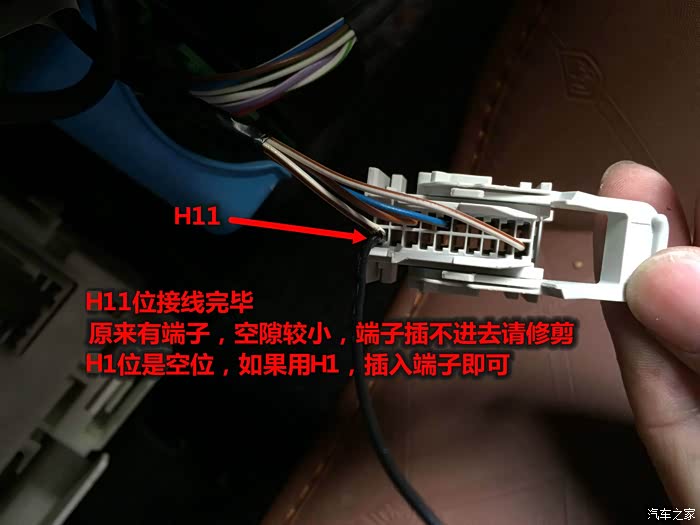

       第三种:副驾保险盒F12 H11取电(不需要刷车) 是开门亮,关门30秒灭,开车时,不管白天黑夜开不开大灯,都不亮。

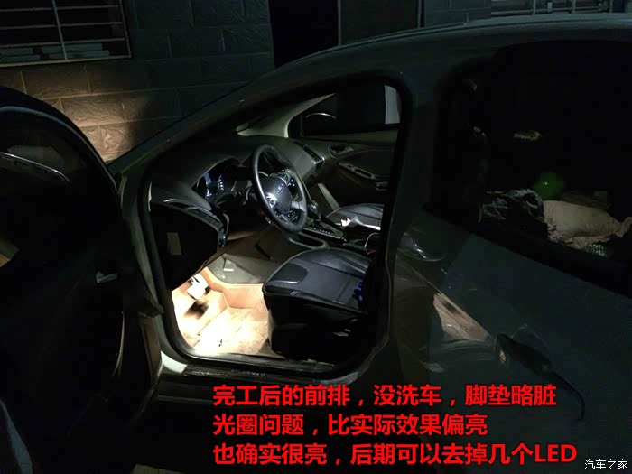

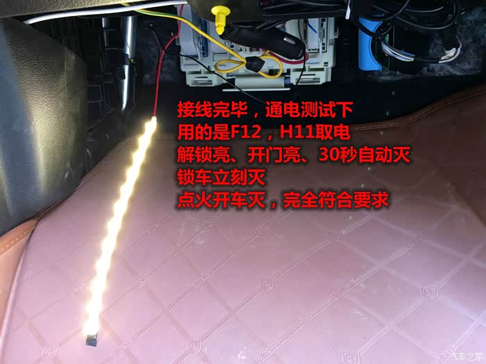

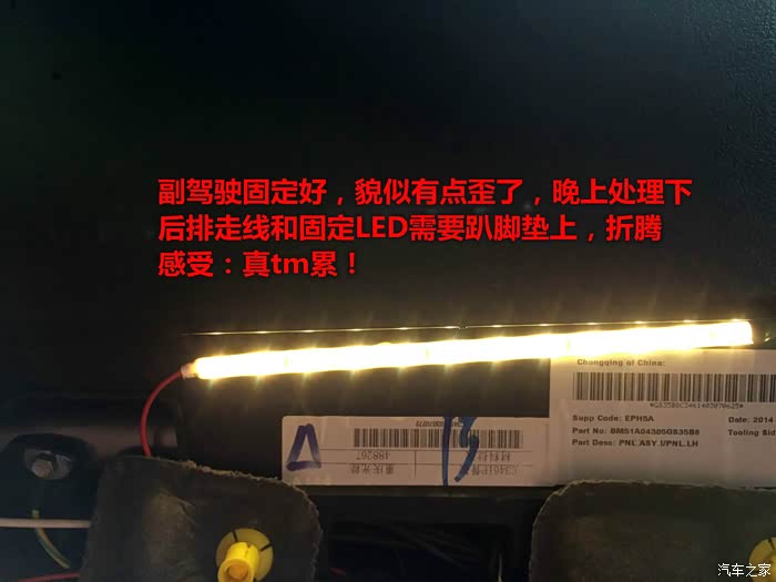

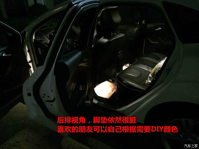

      我用的第三种方案,经过实际测试:解锁亮、开门亮、关门30秒自动灭,锁车立刻灭,点火开车立刻灭,行车过程中不亮,完全符合预期。

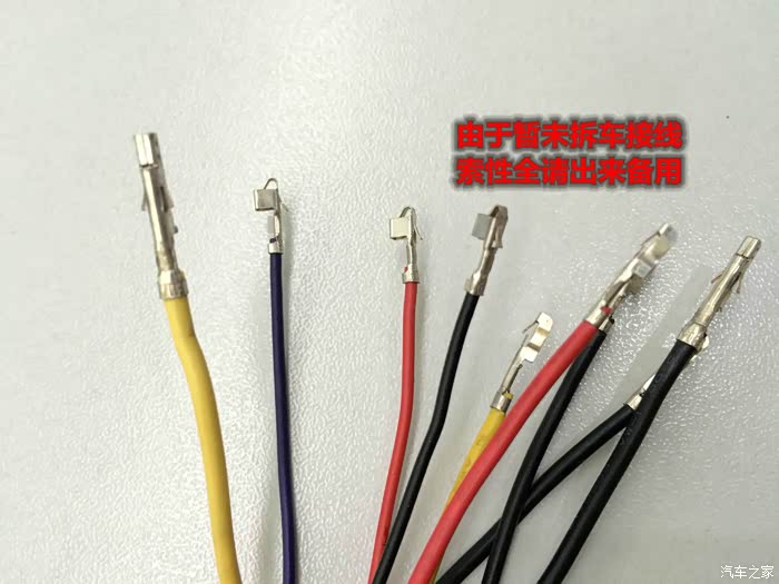

      为方便大家阅读,花了半天的时间,将文字用PS都加在了图片上。还算比较清晰:

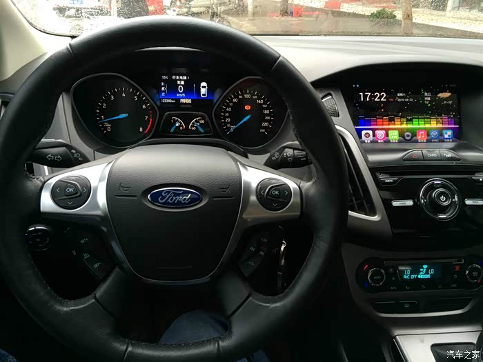

附小福近照!
本次折腾利用F12和H11位获取12v直流电,和阅读灯同步控制氛围灯的开关,成本就3.5元1米的3528 LED,还没用完!喜欢的折腾的朋友可以尝试一下,喜欢什么颜色就上什么颜色。
腰酸背痛、全程一人动手并拍照记录整理图片,欢迎跟跟帖交流!
