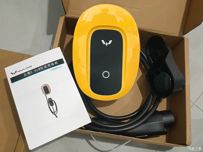

这就是五菱3.5kw交流充电桩
功率220V/16A/3.5kw,新国标7孔充电头
这款充电桩兼容性很强
具备国标交流充电口的纯电动、混动车型都能使用

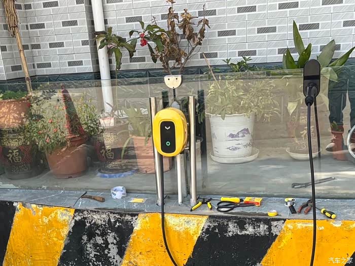

值得注意的是,在安装充电桩的时候
充电桩背面有充电密码
一定要先拍照记录下来
然后要安装充电桩
不然安装好了又得重新安装
因为之前我家里就有一个充电盒
所以电线和地线都是现成的
只需要把3.5kw的充电桩替换上去就可以了

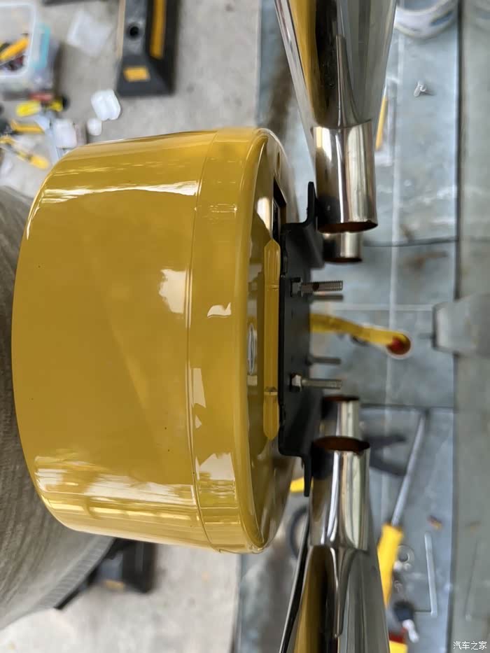

但是之前充电盒的螺丝孔和3.5kw这个不同
所以又去找人重新钻了四个孔
就完美的安装好了
在这里要特别强调一下
L是火线、N是零线、PE是接地线
想自己动手安装的车友一定不要接错
切记,切记!

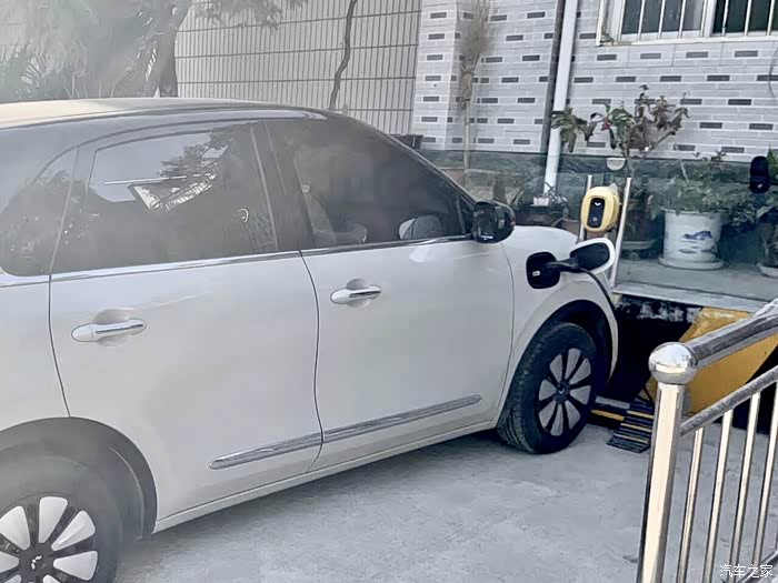

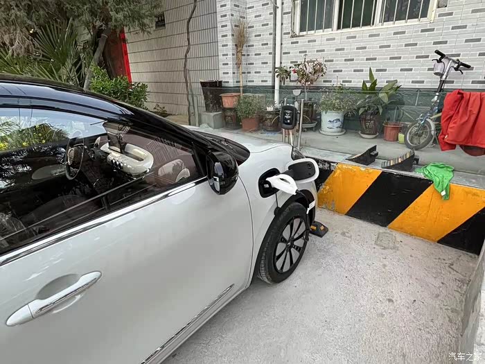

这就是安装完工之后的样子
大家觉得我手艺怎么样
非常有成就感

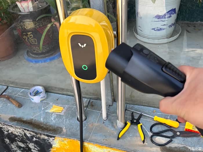

安装完毕我们来看看效果
充电桩上有指示灯
接地正常亮绿灯
没接地线是红灯,无法进行充电
我这里显示绿灯,代表安装成功

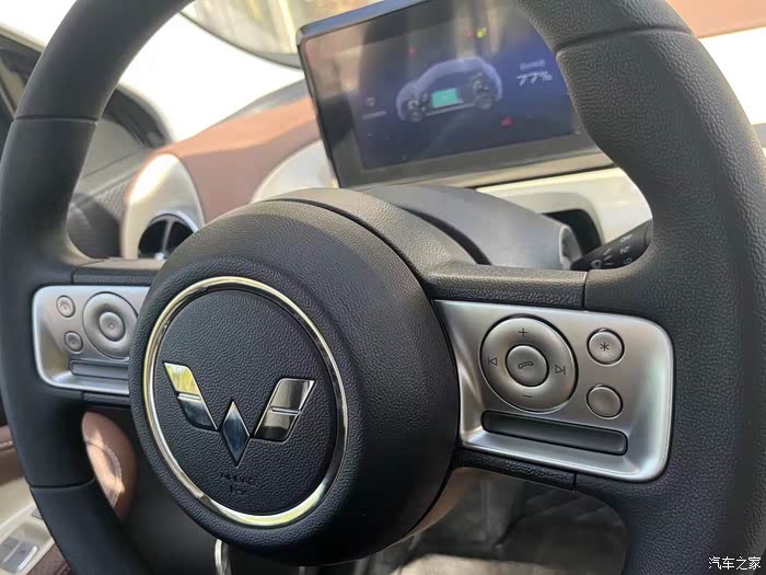

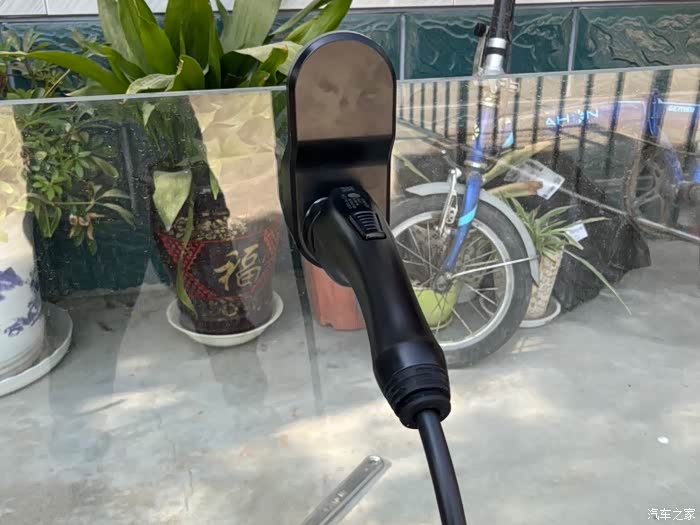

充电桩是手机蓝牙控制的
安装好之后插上充电枪
打开手机蓝牙搜索充电小程序
连接成功后就可以开始充电了

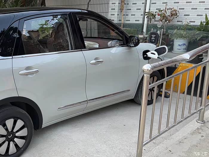

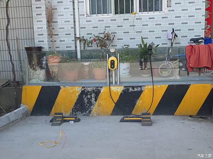

看看3.5kw充电桩和旧充电盒的对比
上面黄色是3.5kw充电桩
下面黑色是旧的充电盒
