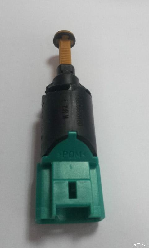

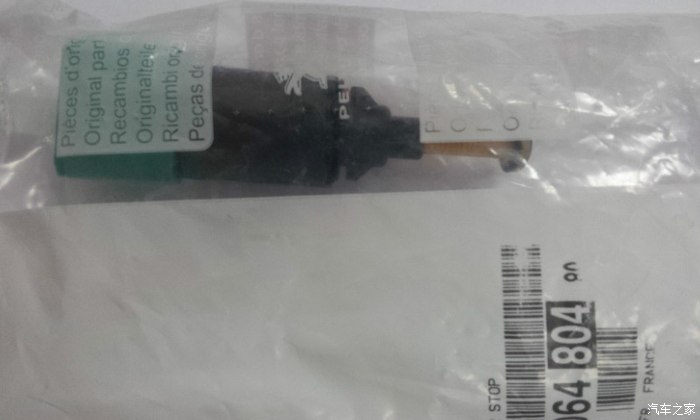

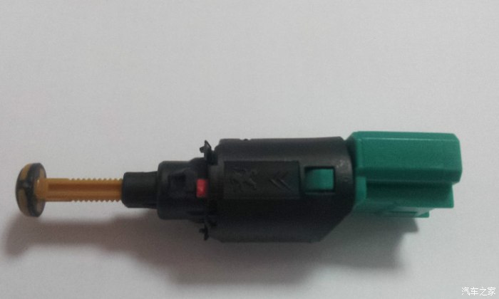

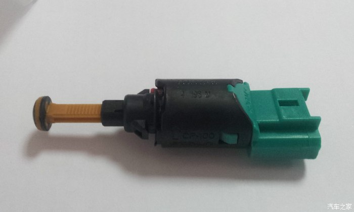

先看看09款世嘉的刹车开关买来的是什么样的,传说是法国原装进口的:
打开之后是这样的:
不管怎么样我是准备把刹车开关给换掉了。也许还有其他的地方有问题不过我准备先换掉刹车开关试试。

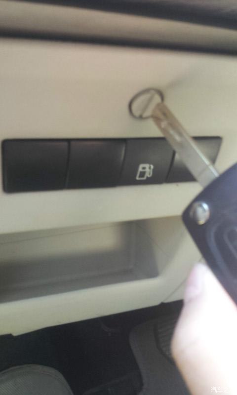

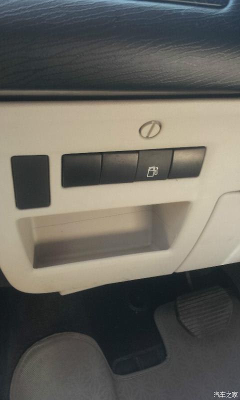

首先在驾驶位置有个一字型的小按钮拿东西转动90度:
我是拿车钥匙拧的,这个就是为了固定住这个面板。

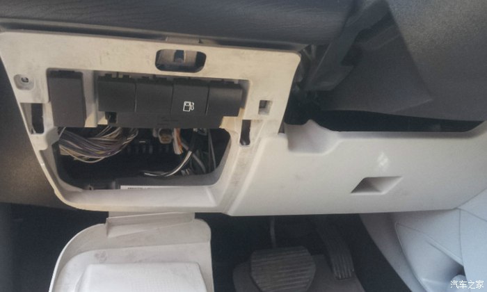

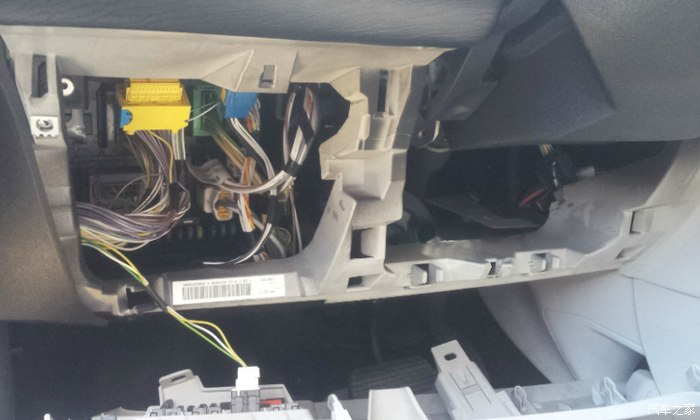

转动完成后扣住两边向外拉里面有两个卡扣拽开面板之后就发现里面有个螺丝。

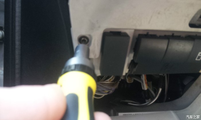

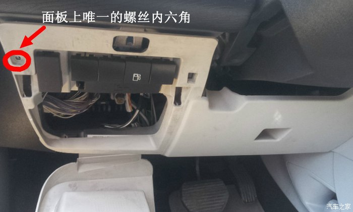

就是这个:我觉得用合适的一字型的也能拧下来。
最左边这个园钮。需要用内六角螺丝刀
拧下来,整个面板上就这么一个螺丝。剩下的就都是背后的卡扣卡着,从一边开始往下抠。直到整个面板扣下来为止:

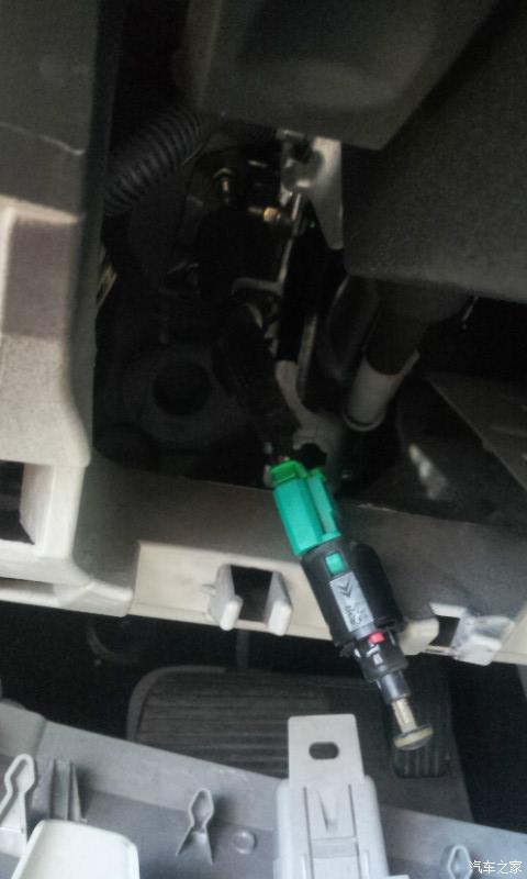

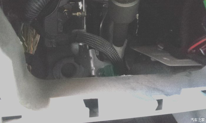

左边别管方向盘底下那个位置能看到个绿色的东西卡在刹车踏板上面的就是刹车开关。
到那根大黑色的护套下面连接的那个绿色的吗? 那个就是刹车开关。

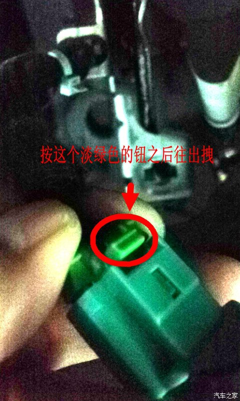

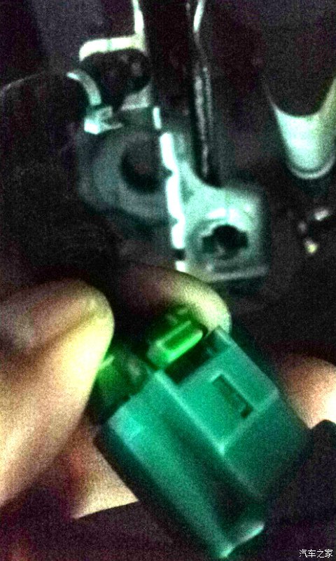

握住旋转,只有往一个方向能转动,转动到一个角度就转不动了就往出拔,拔出来之后就像下图。
接线头上有个凸起的淡绿色按钮,按住那个淡绿色按钮然后向外拽下面的开关就能整个拔下来:

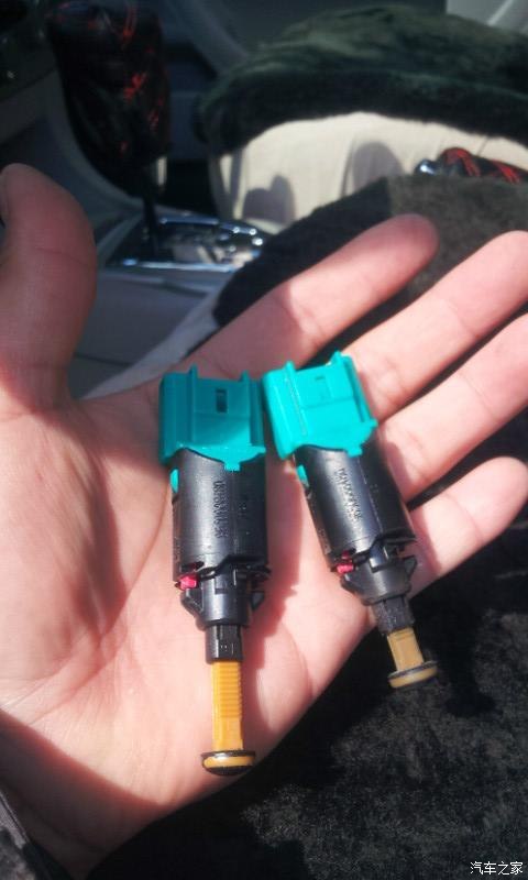

拽来下之后把新的卡上去在旋转固定住。
左边是新买的,右边是旧的。
