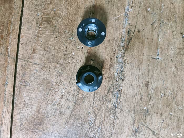

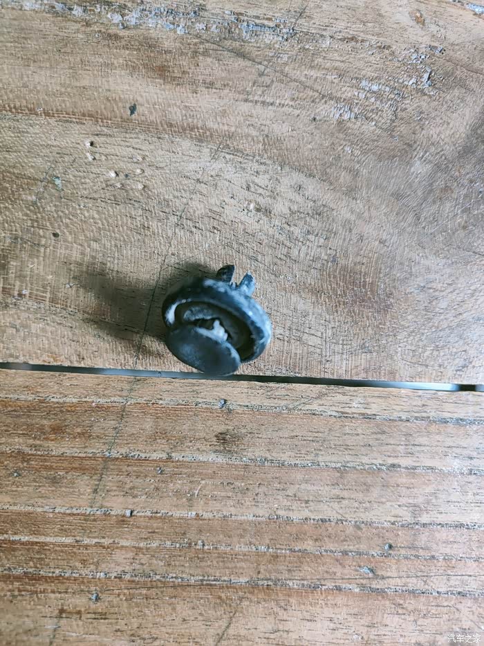

后轮内衬上的螺母,塑料的。我喷了底盘装甲,这个拧过。但汽修店小工拧得太狠,我费了很大劲才拧下。装回去,还发现有一大半滑牙,用不了。

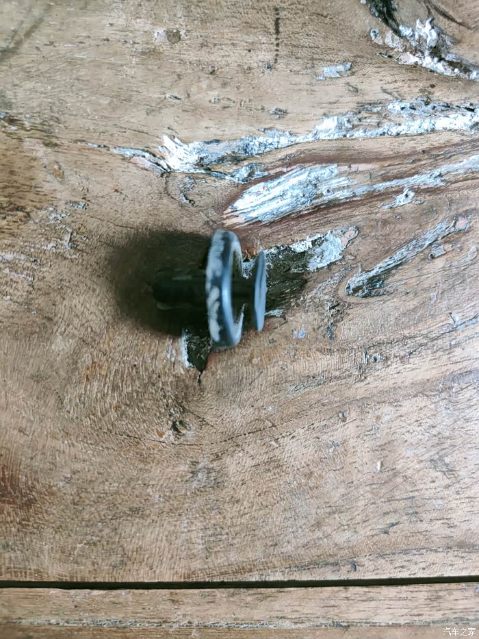

这个我觉得最难拆,膨胀螺丝,后轮空间小,手伸过去难扣,用瑞士军刀把中间的扣出一截,再拔出。
这个看得更明白

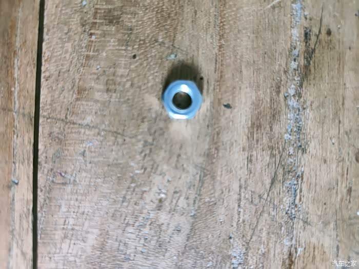

因为原塑料螺母滑牙,五金店买了这个代替。5公厘螺母,车友可以参考。还买了垫片。

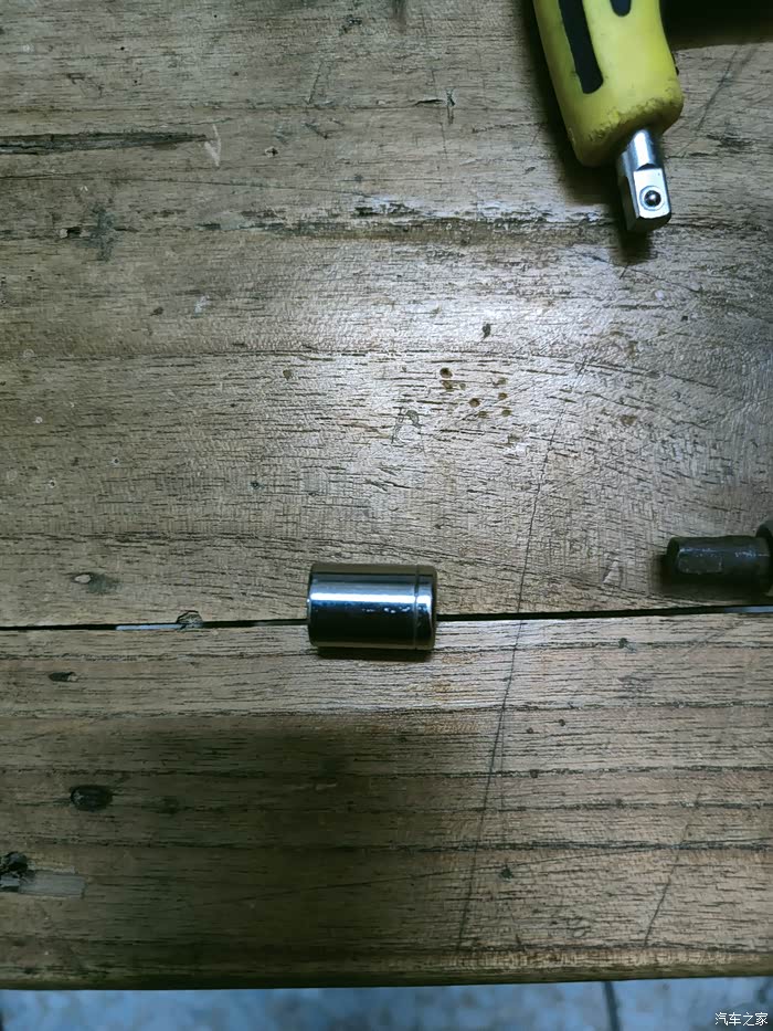

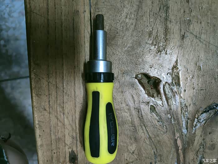

用10的套筒

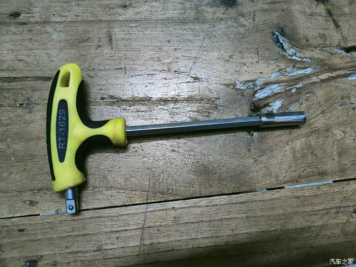

空间小,用的工具
工具

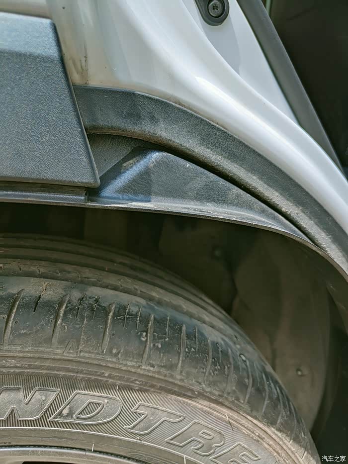

右轮
右轮
右轮

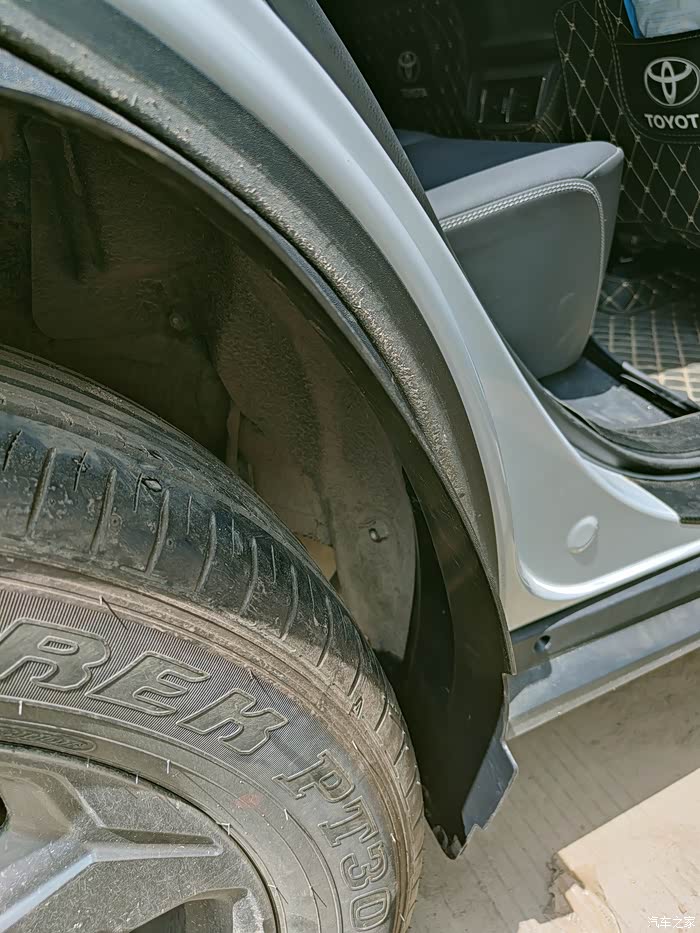

左轮
左轮

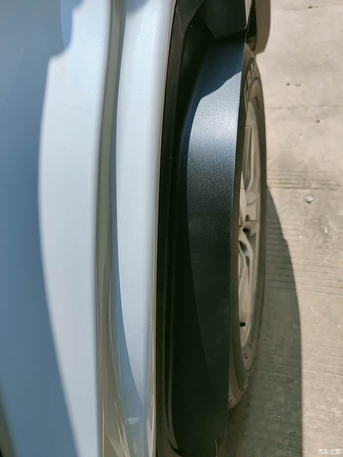

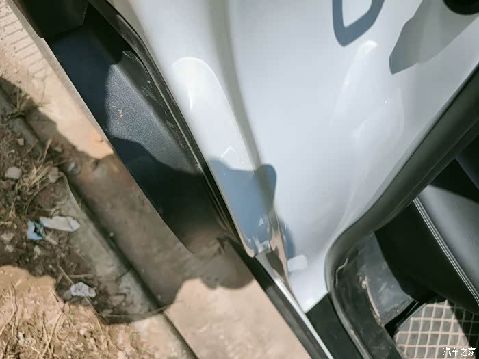

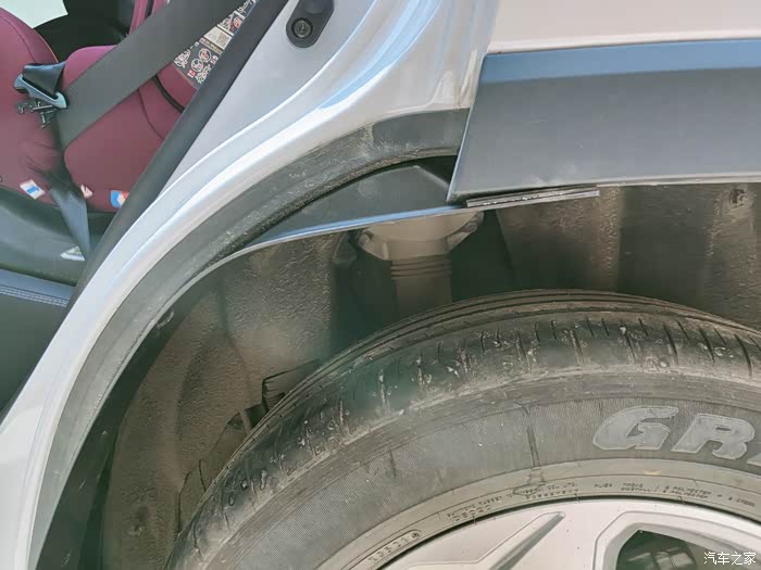

      这个是否有用,看以后使用效果。但我车左车门里边的确有泥沙堆积,只是忘记拍照了。那边位置装了二宝安全椅,平时开门少,前几天开门我才发现泥沙,才下决心装这个挡泥板。今天本地高温,中午装车汗流浃背,但强迫症,不|装难受。装好,心理舒服了。谢谢车友观看!
