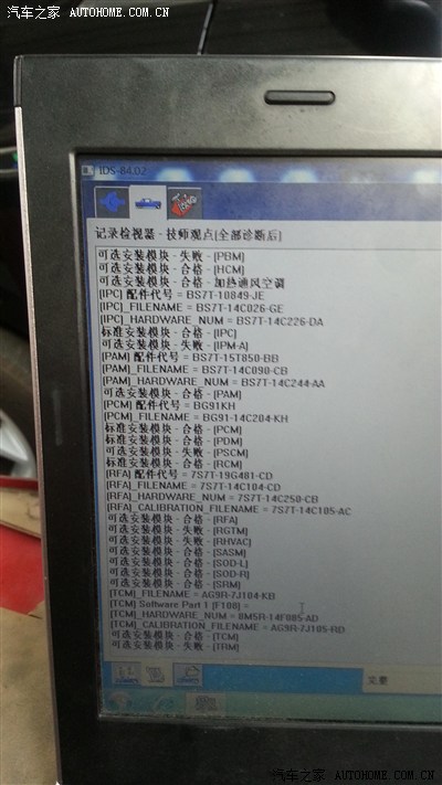

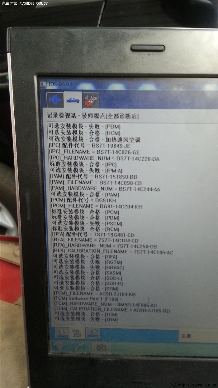

老杨师傅,帮我看两图片。指导一下

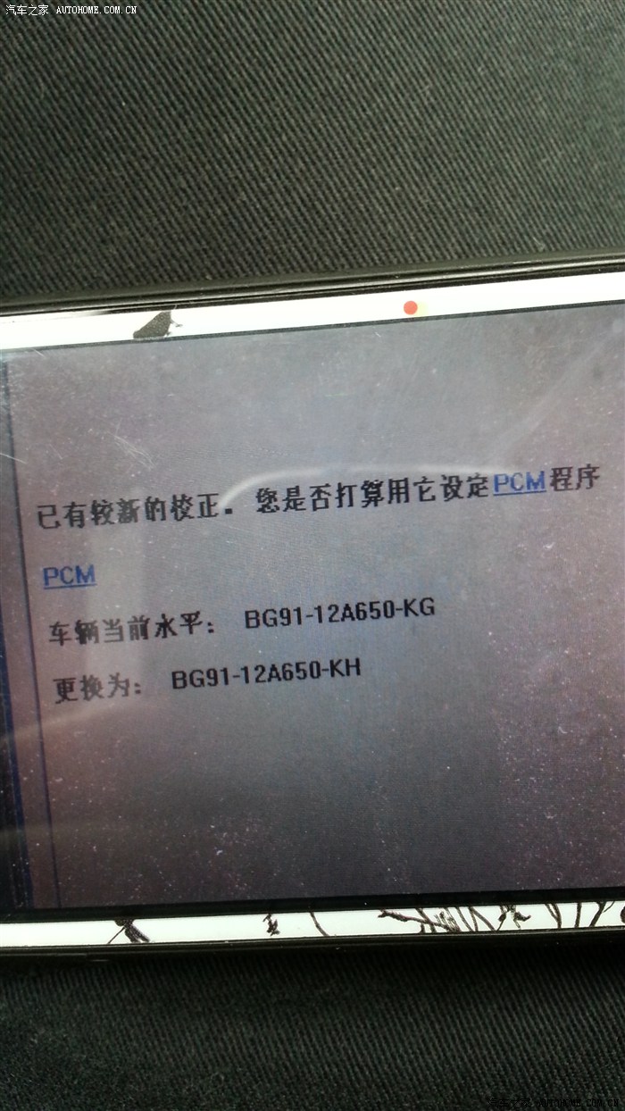

请老杨师傅帮我看一下,版本是否正确,以确定SSSS是否忽悠我的。关键是这两个新的版本都不一样。那总监说是啥汽车电脑板的版本号。谢谢
还没降级呢!
但是我升级之后确实发现了油耗增加和动力衰减,我之前没有用过97号油,但是现在升级PCM之后再改为97号油,所以目前不确定到底是油质问题还是发送机本身问题,所以也无法掌握现在的爆震是否可以降级。请指导,谢谢!
2011年的240车辆PCM版本尾号为KJ;
2012年大部分240尾号为KG
2012部分240车辆尾号为KH
240车型新刷的PCM都是KH版本。
老杨同志,这个说法正确吗?麻烦能不能详细说下降级过程,前提是找到和自己车型一样的未升级PCM车辆。谢谢了!
