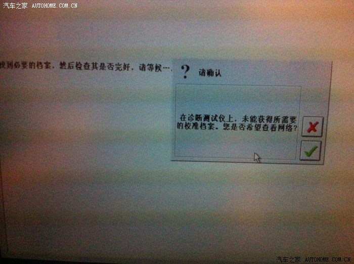

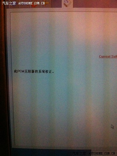

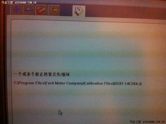

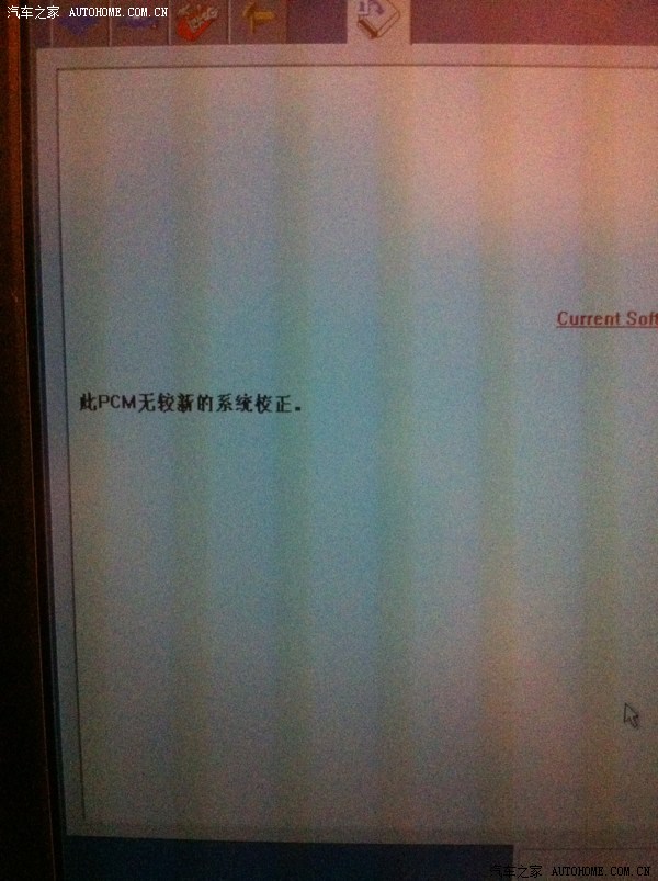

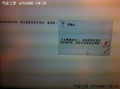

bd7gn 2013/7/13 23:23:57 发表在 64楼
楼主说的方法 到重新编程这一步就提示 没有新的pcm 然后就不能继续下去了 如果选择可编程模块安装就提示标定文件已经损坏 提示是否联网下载文件,下载了以后又是最新的JL版本的标定文件了,所以说改名骗不过ids程序,有没有像我这样的???

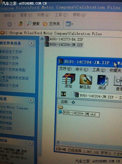

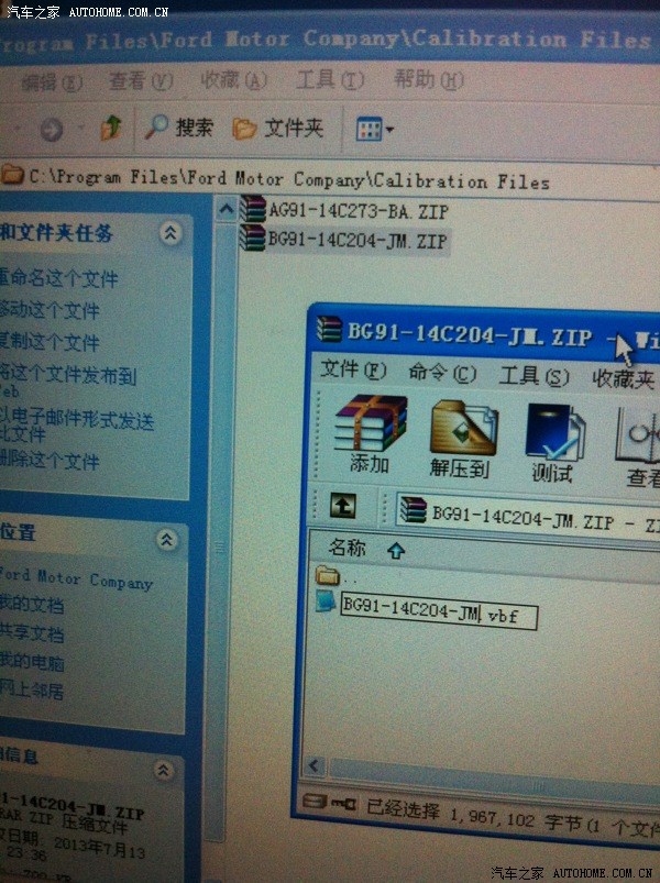

发烧车友2 7/13/2013 11:50:02 PM 发表在 71楼
你好首先要把之前下载的目录删除,其次再把更新的文件(爆震版本文件JK)尾缀改成JM版本,这样就可以进行自动识别更新了,不可以用原来的文件直接装在里面,因此,大家自己知道用IDS 编辑的版本也就是之前爆震的版本,但是尾缀是 JM
bd7gn 2013-7-14 00:03:37 发表在 74楼
是可编程模块安装还是模块重新编程呢?
bd7gn 2013-7-13 23:56:32 发表在 72楼
??这样子
