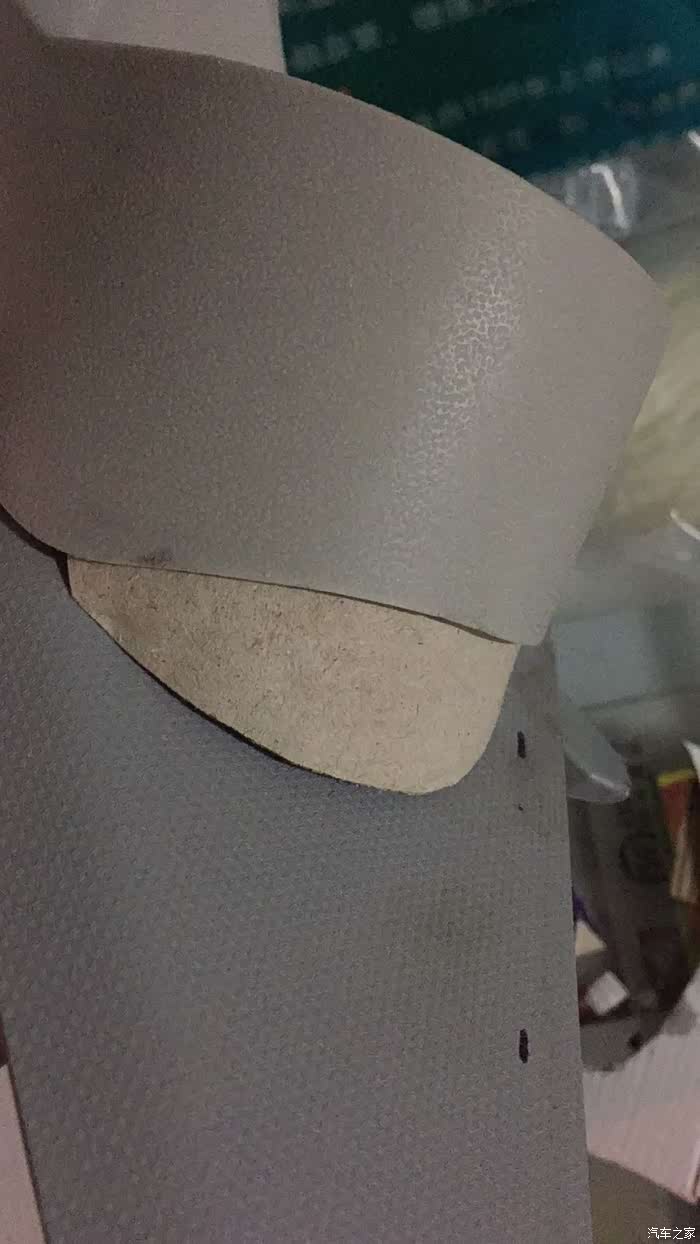

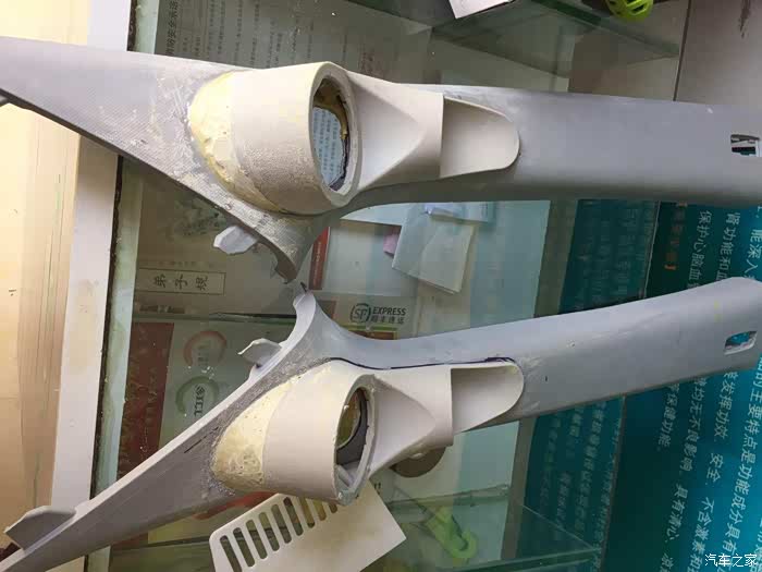

差了这个缺口,用纸皮作为模具,准备下一步的原子灰倒模

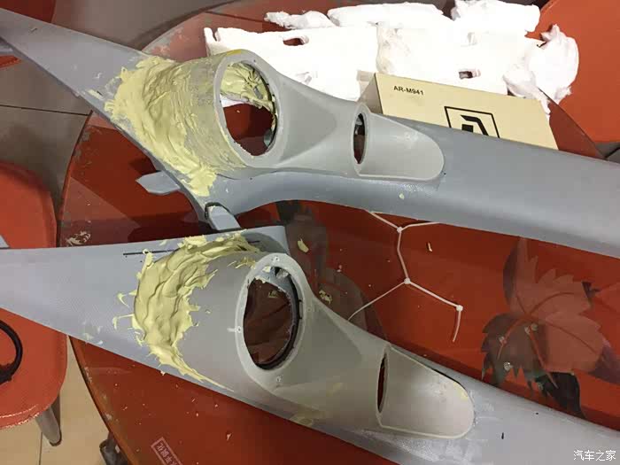

第一次倒模,固化时间没控制好,导致干了很快,倒的不是很好,也还算凑合
修补旁边的原子灰

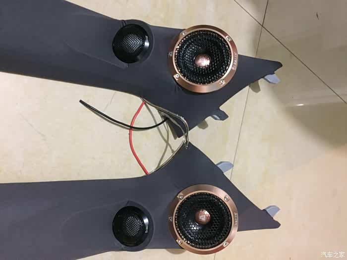

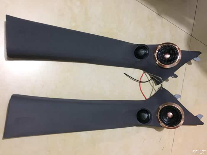

然后开始包布,一定要用弹力布,刷上南光树脂就好了
手艺不是很好,接缝并不是太完美,不过影响不大

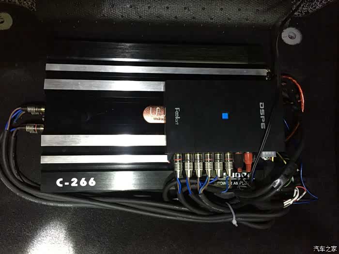

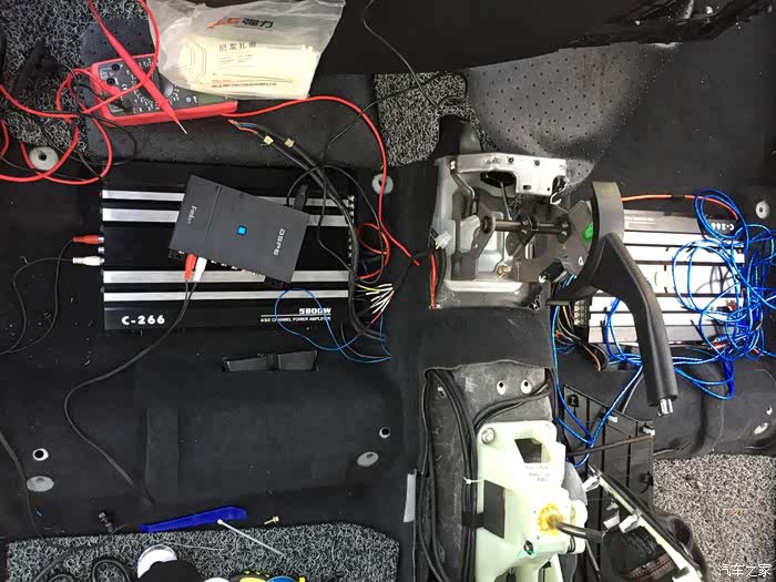

然后开始拆车,两座椅全部拆掉,刚好放下,功放音量调节的都朝车门,方便以后调音。
功放模式全部选为全频的,因为有DSP作为主动分频了
自己买的莲花头焊接音频线,全铜,而且很粗,另外那条没有焊接的音频线是后面要换掉的。

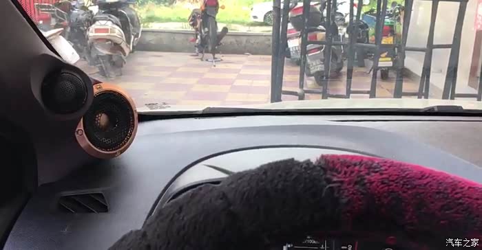

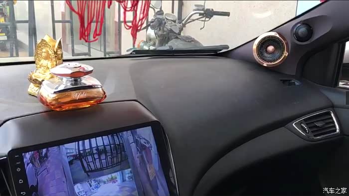

这个是装完后的左边A柱效果图
这个是装完后的右边A柱效果图

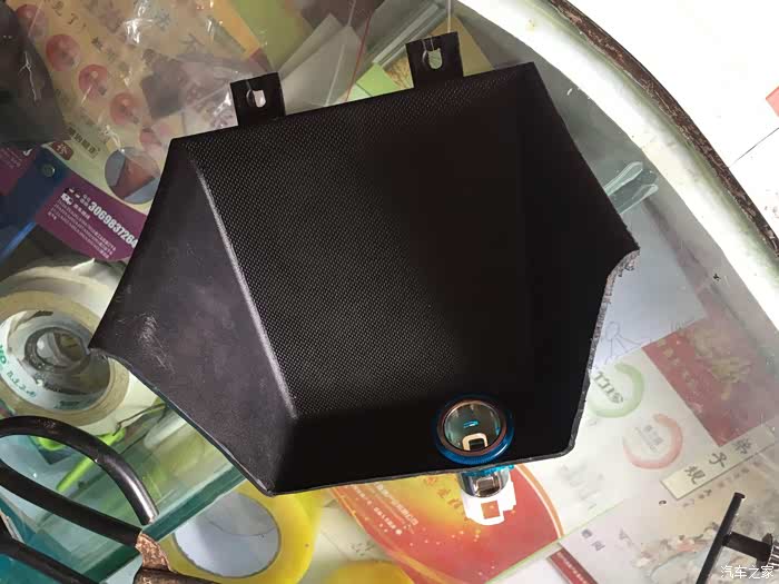

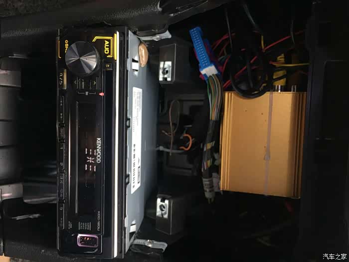

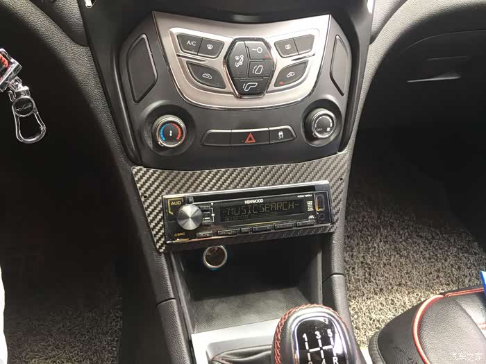

接下来是CD的倒模,为了省下倒模刮原子灰麻烦,我自己研究设计了个碳纤维面板,切割了CD位直接锁上去了。

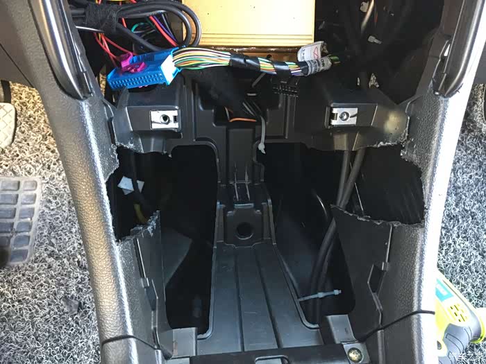

CD位装在空调面板下方,不能无损安装,要割个CD套出来
CD直接固定在这个位置,然后用贴片锁住
点烟器口重新挖孔了
碳纤维CD面板直接套在CD上,然后锁两颗内六角螺丝,图示两个孔就是螺丝孔

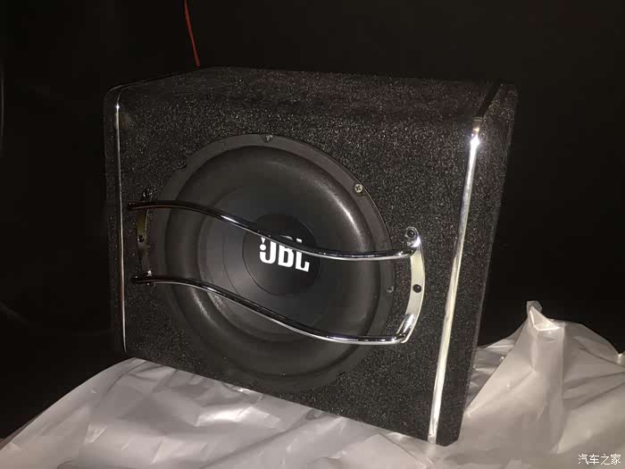

后备箱重低音

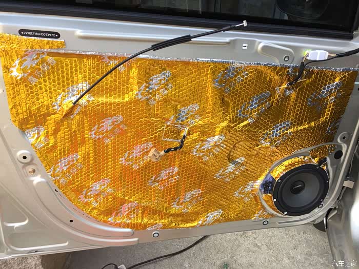

车门喇叭加隔音

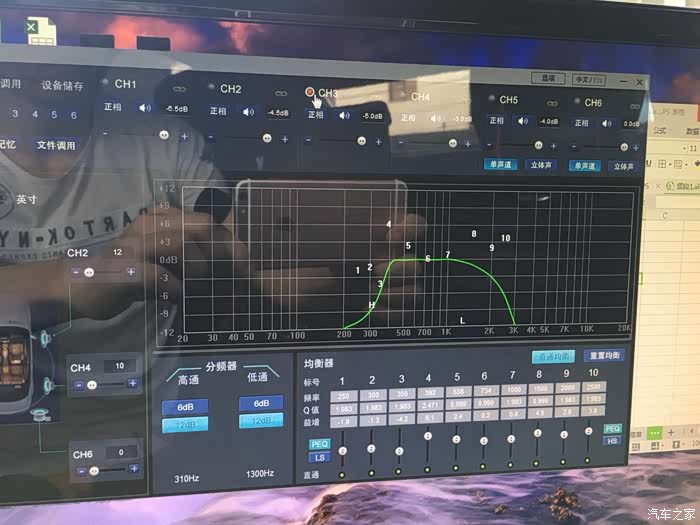

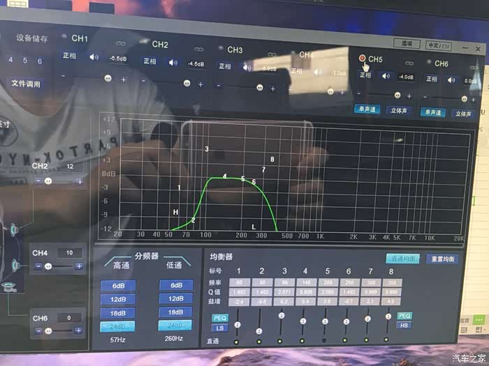

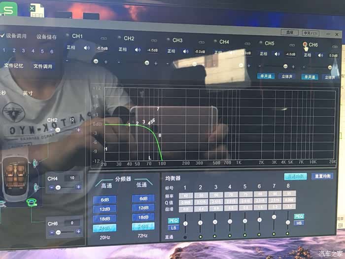

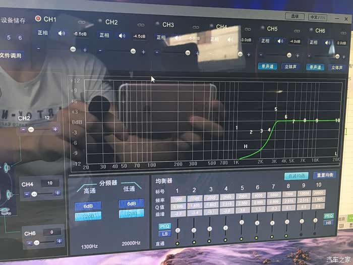

接下来进入初步DSP调音。ch1和ch2为左右高音头,ch3和ch4为左右中音喇叭,ch5为中低音喇叭,ch6为重低音喇叭,为了做到皇帝位的效果,左侧A柱比右侧A柱短大概40cm左右,所以要将ch1和ch3增加40左右的距离。然后ch1和ch3的音量削减2个分贝(-2db),数值只作为参考效果,具体还得看自己调音。
重低音
中低音
中音
高音
