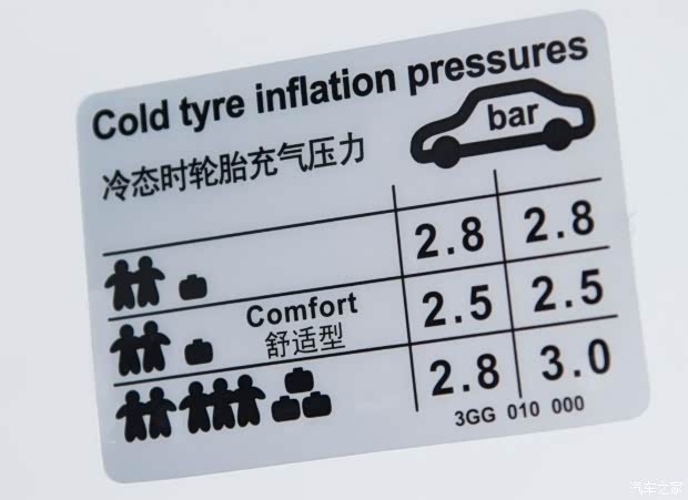

车辆的副驾驶门框铭牌上标有胎压标准值,是冷态条件下最低值,一般在230Kpa。夏季气温高加上车辆行驶轮胎胎压升高,所以车辆冷态胎压不低于230Kpa就行。
轮胎没这么娇贵,厂家建议的胎压已经考虑到了夏季高温或者长途行驶导致胎压升高的因素。所以,按照厂家的建议冷胎压达到2.5没问题,实在担心你就降个0.1。
多虑了,无论什么季节都按厂家的推荐值就好,要搞清楚胎压低更容易爆胎。
