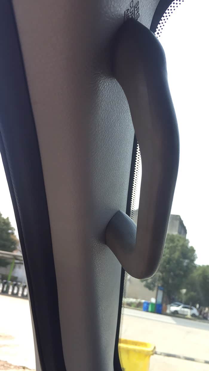

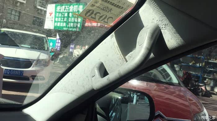

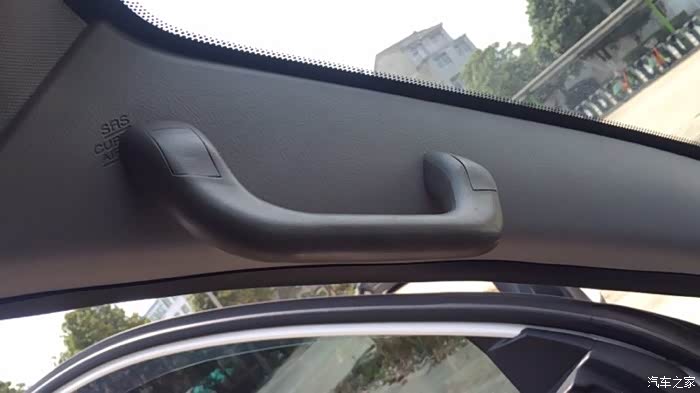

H5车车 到手已有快3个年头了,以前也开过大型越野车(原车有拉手),从刚入手H5时 就感觉车有点高,而且H5的A柱有点弯,开习惯了有拉手的车、对H5来说上下车极不方便、家中有老人小孩的上下车就更不方便了!!!一年多前就想装个A柱拉手和后排拉手,因为懒 :拉手买回来一年多就是扔着库房没安装上,现在有空了又想到要装了!要装就得认认真真慢慢研究研究,本人注重细节 对工艺要求高,刚好我们本地的H5车友群共十几辆车 有七八个车友也都有想法要安装,于是就决定批量多做几套出来!!!!!好了不废话了装上后就就方便,就是大气 ,瞬间B格提升N个档次!请看图片欣赏吧

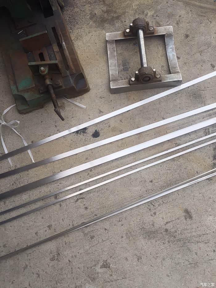

选料用不锈钢材质

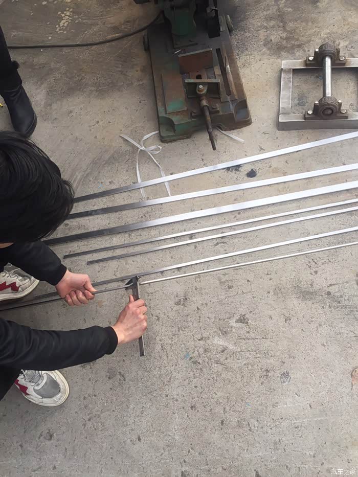

量尺寸

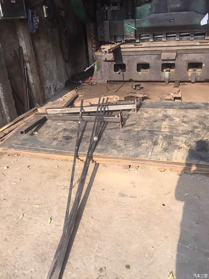

料太长了 切断放车顶行李架带回

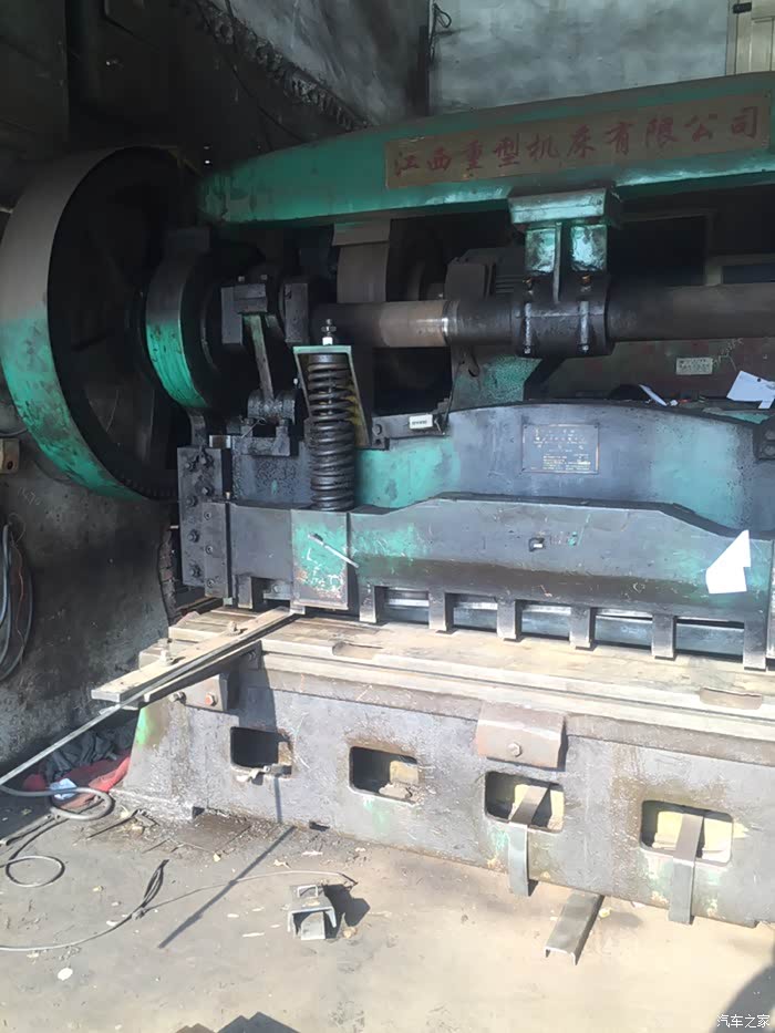

大型机械剪料 更标准

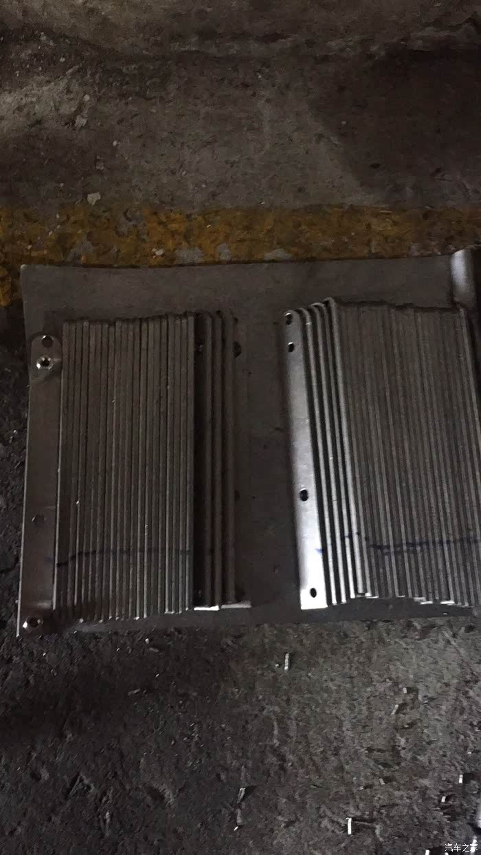

剪料下料中

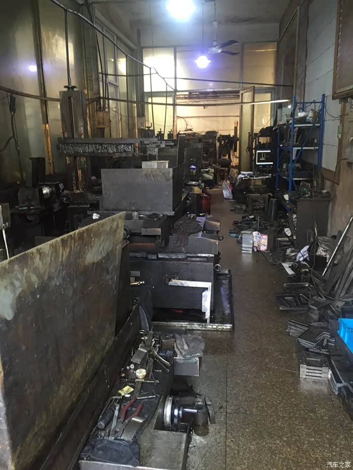

车床加工

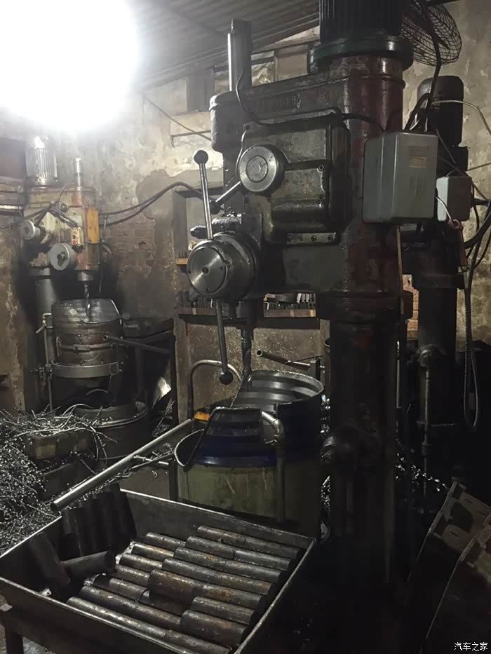

摇臂钻

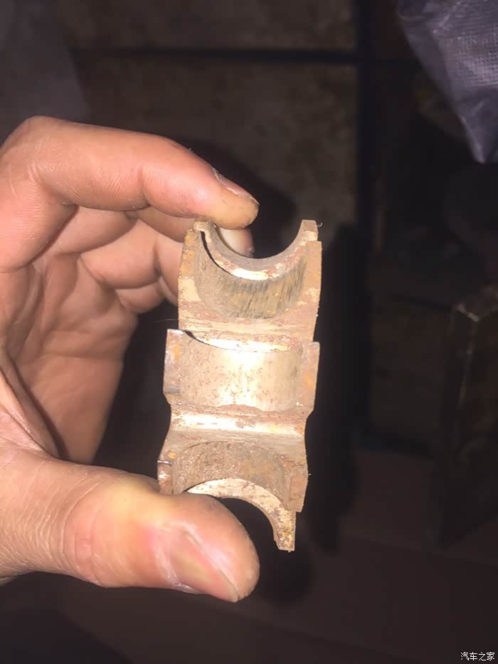

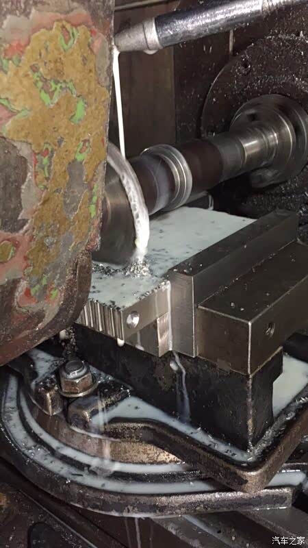

铣床铣角刀头
切槽  H5尊贵版专用

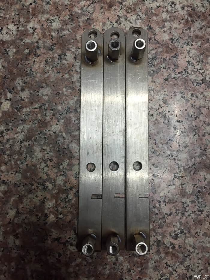

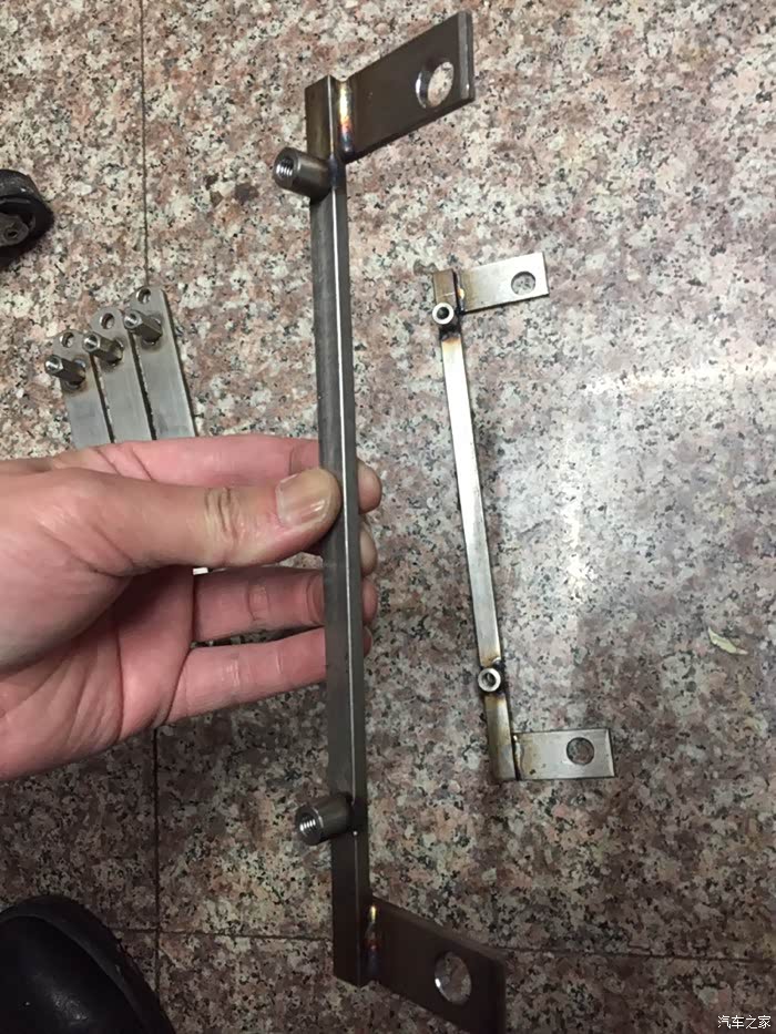

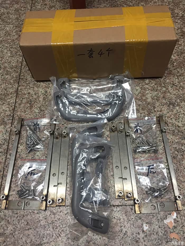

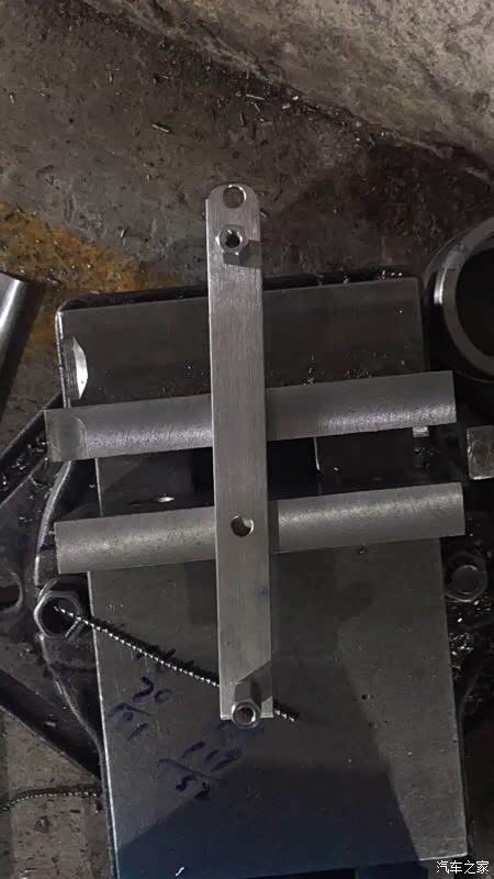

半成品
半成品

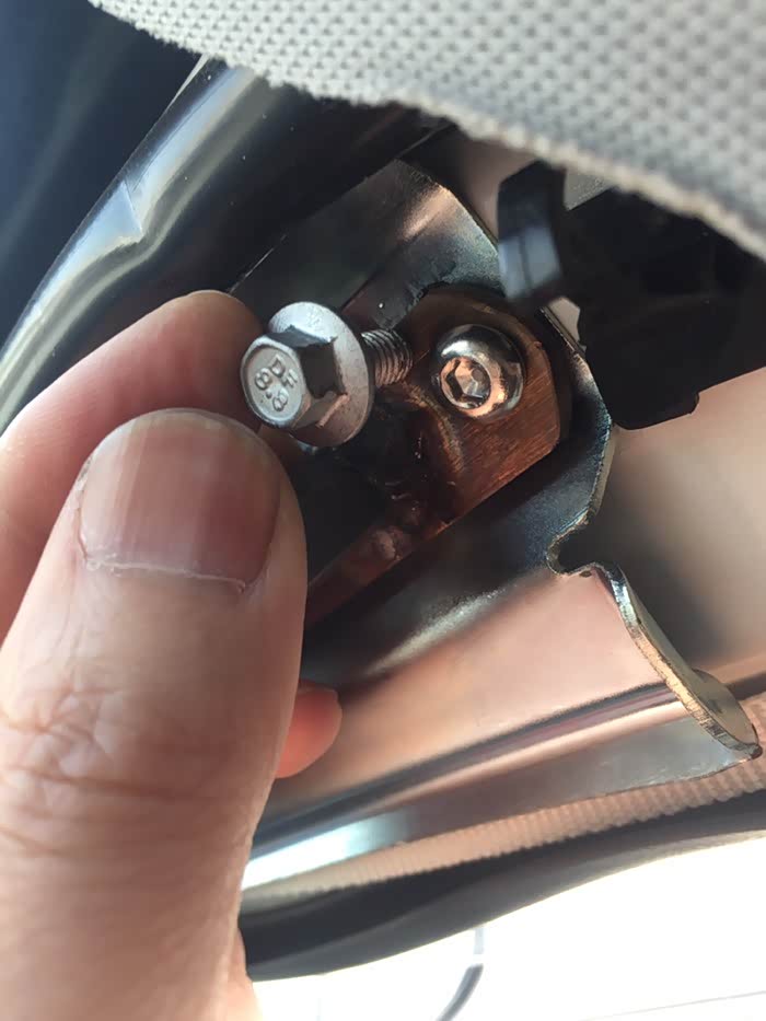

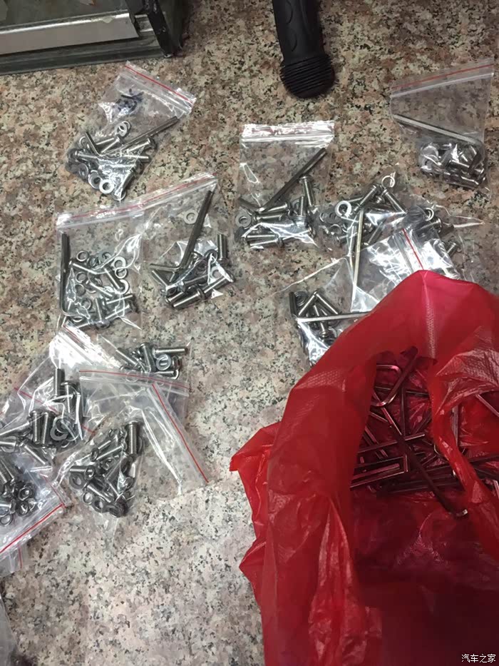

更换原车螺丝,换上不锈钢螺丝

全部用不锈钢螺丝

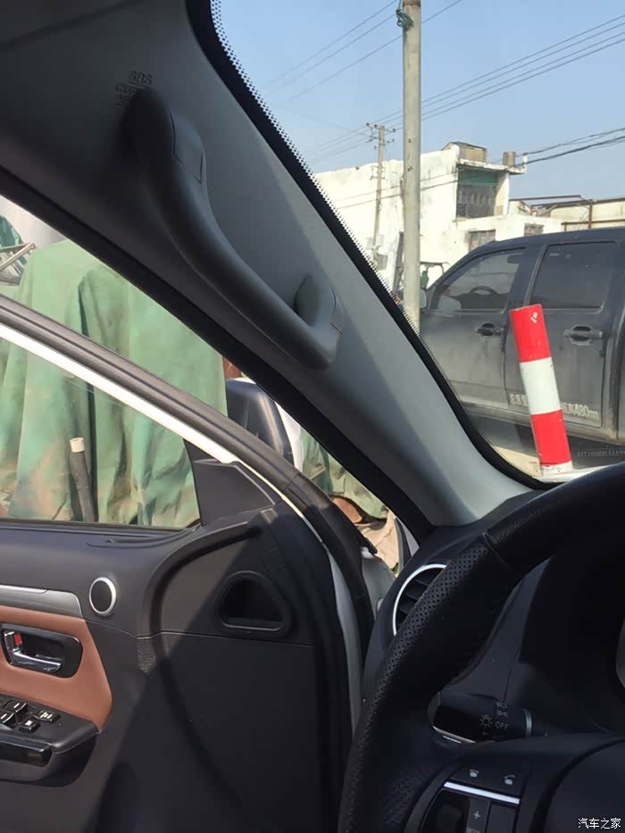

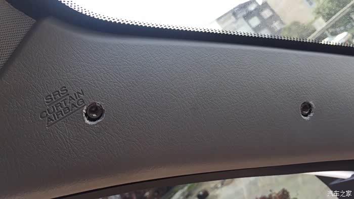

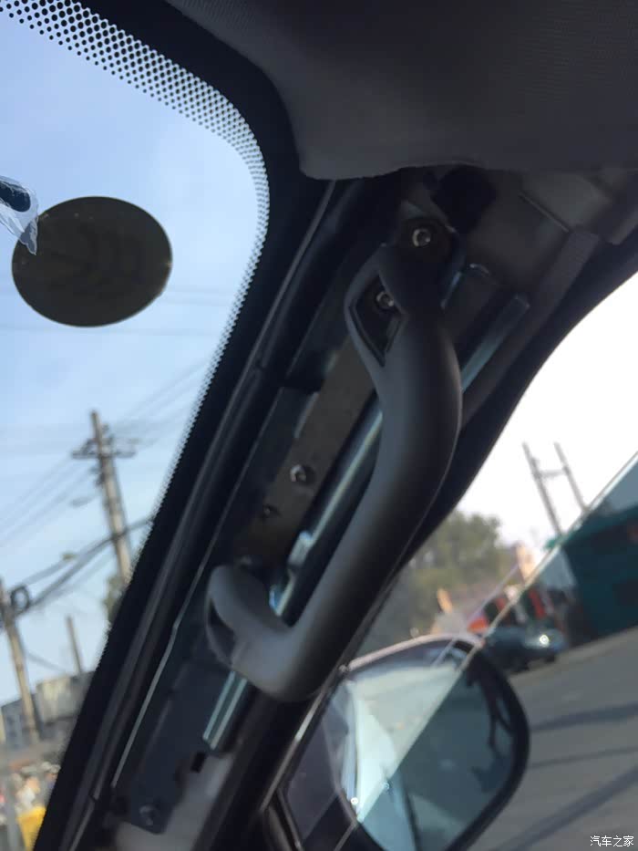

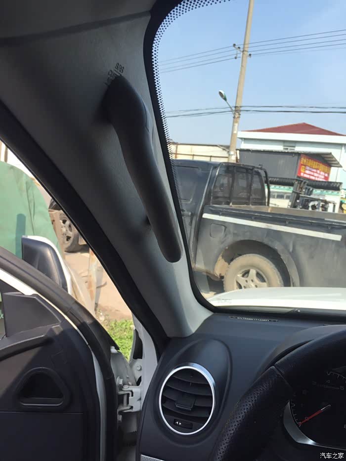

H5A柱里是没有气帘的

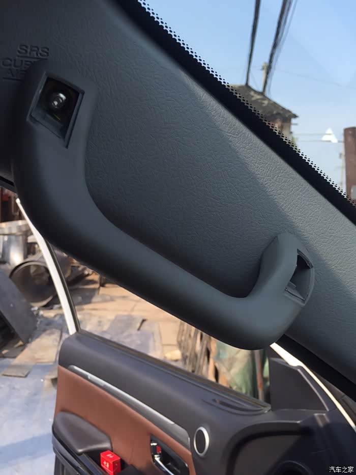

颜色搭配非常混合,不说后装的都以为原厂就有的
装上了太开心了

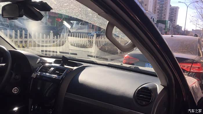

根本不挡视线

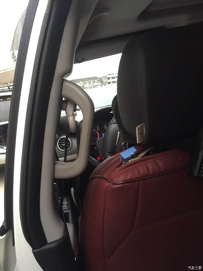

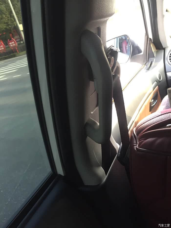

后面也装上
大气 开心的合不拢嘴

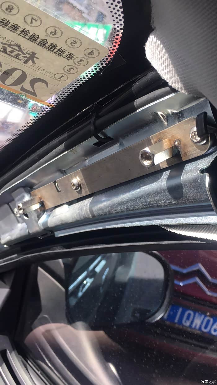

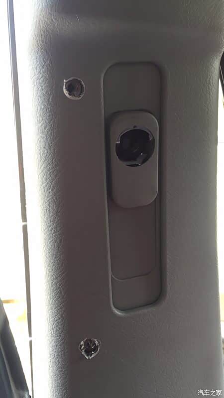

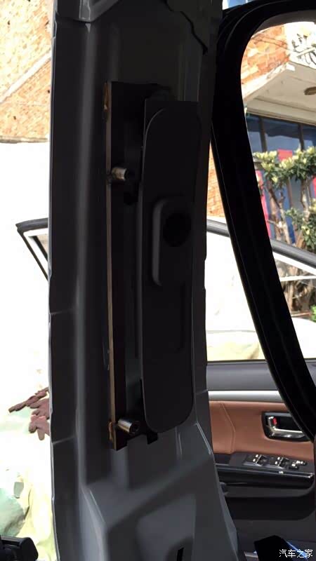

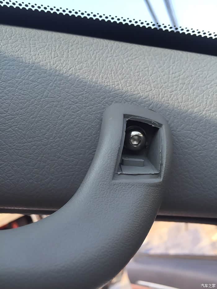

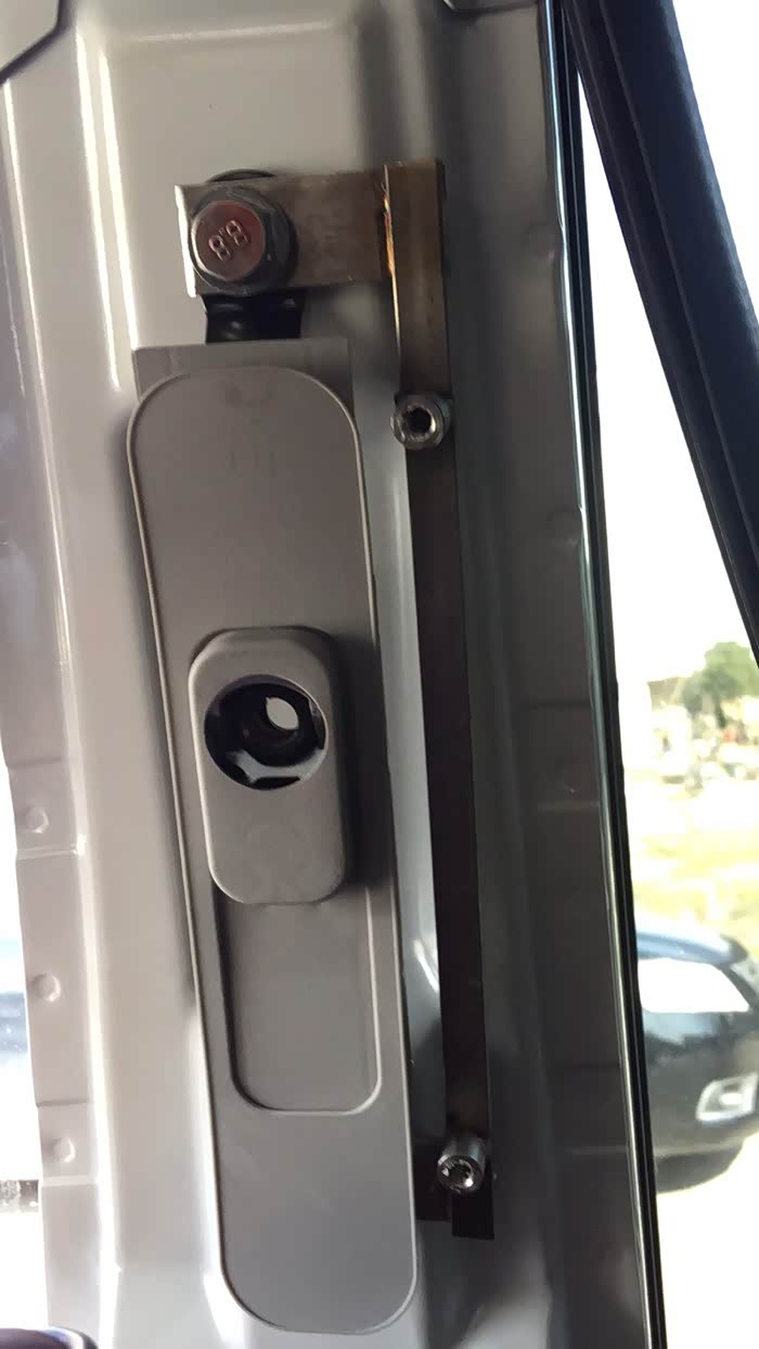

就钻塑料饰板两个孔,里面支架无损安装
OK了

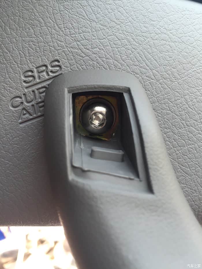

本着对工艺的注重,一定要严丝合缝

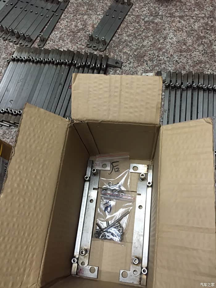

这是后后排左支架 5毫米厚度 双手拉文丝不动
后排右支架
装好里面支架后

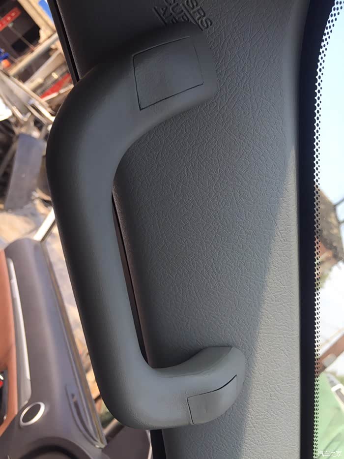

上拉手 太棒了
不锈钢安装螺丝

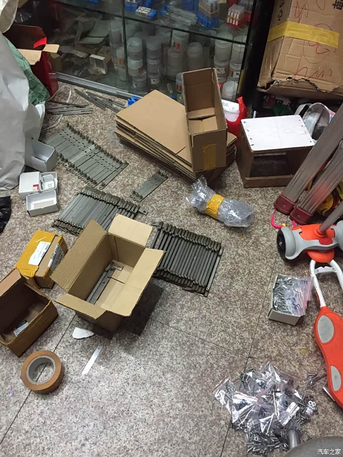

发给当地车友们
做产品我是认真的
这是经典款顶配 里面是没有气囊的
安装好了
要的就是这个感觉
