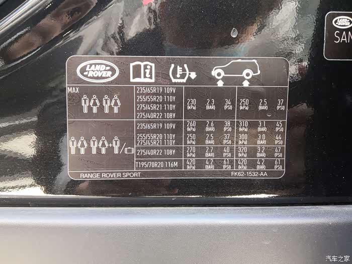

问题二:胎压多少合适?
解决答案:可以参考车辆B柱下方气压建议表,也可以前后均为2.5较为合适!

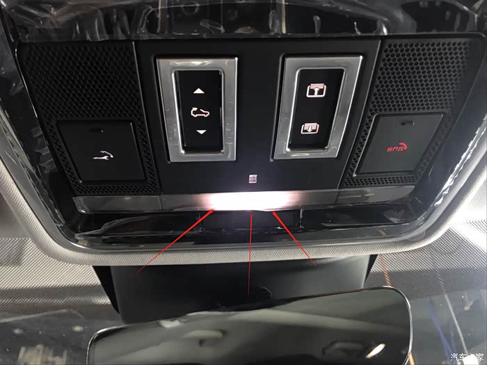

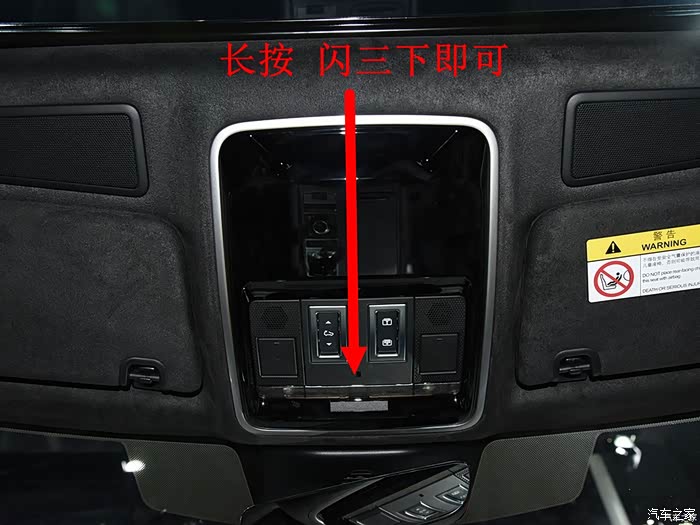

问题四:打开车门之后,车内的阅读头灯不亮?
解决答案:在天窗开关前面,阅读灯灯管中间位置触摸按住,闪三下灯光就会恢复,就可以了!

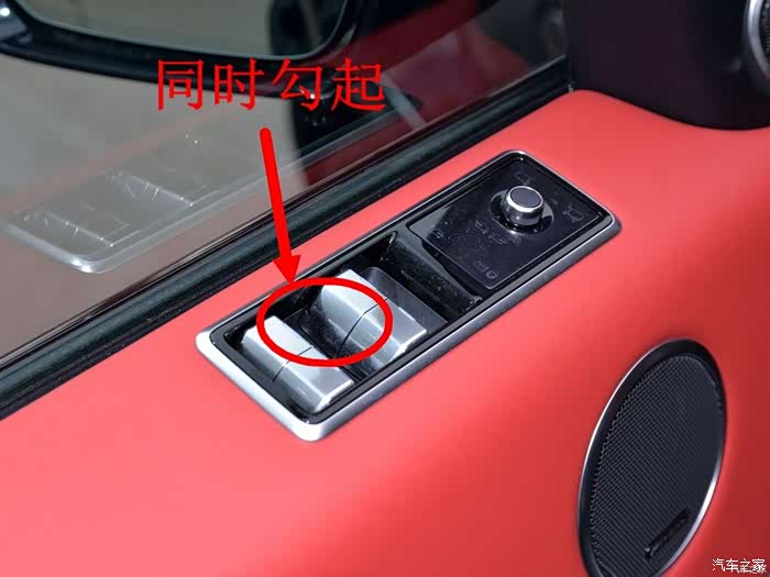

问题五:玻璃不能一键升起和降落了?
解决答案:需要连续勾起原车车窗开关键(四个同时),勾起3秒连续3次,就会恢复正常,降落也是一样,同时按下连续三次!

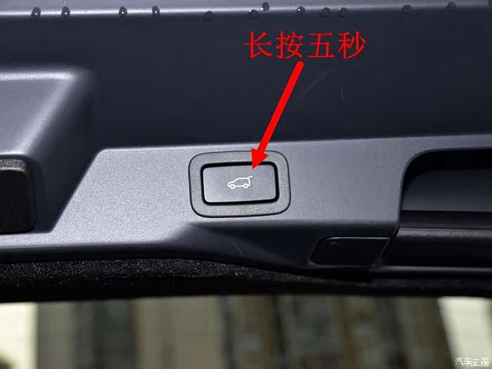

问题六:电动尾门高低如何调节?
解决答案:手动打开到您想要的位置,长按尾门开关按钮5秒左右,就可以了!

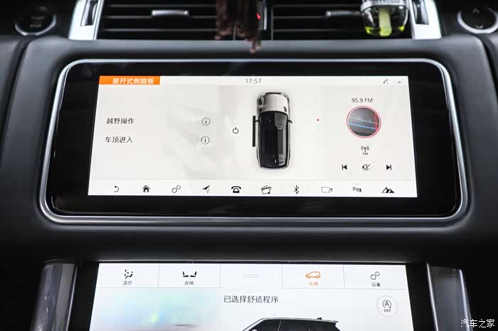

问题十四:停车默认最低悬挂正常吗?
解决答案:这个是自动进入高度,停车时悬挂降到最低,启动后恢复正常位置,悬挂高度不可锁定,根据车速自动调节。在设置里,把便捷关掉即可!

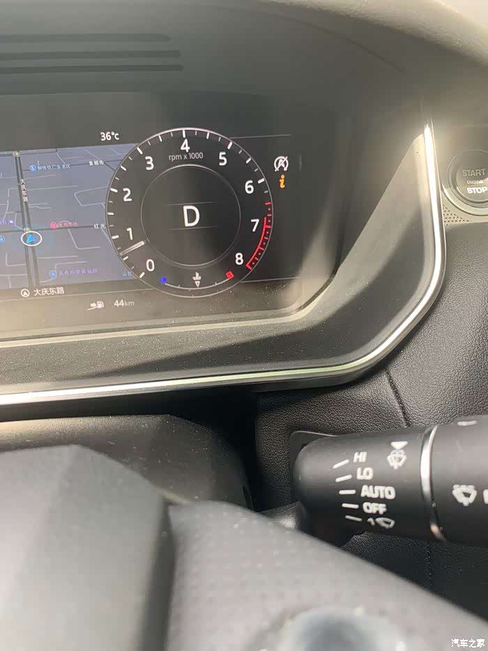

问题七十:仪表右侧亮起一个黄色的叹号什么意思?
解决答案:提示灯,比如缺玻璃水都会亮,可以看看仪表有没有其他提示。

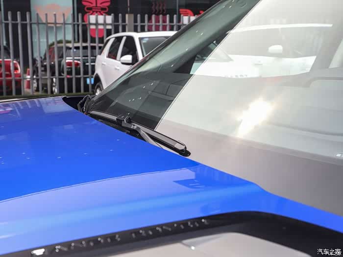

问题七十八:雨刮喷头的水喷太高,能调低吗?
解决答案:可以用针微调的!

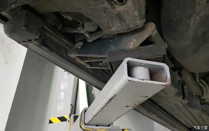

问题九十四:安装电踏后的支点位置在哪?
解决答案:安装电踏后支点位置如下图,可以做一下参考

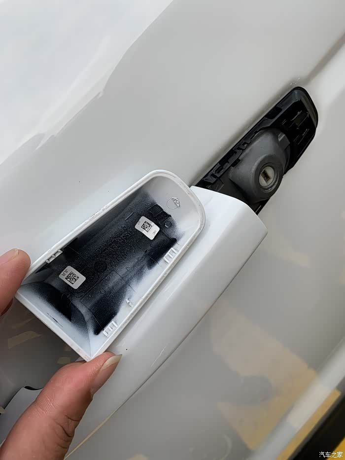

问题一百零七:新车钥匙孔的盖子这样的正常吗?
解决答案:这是正常的,里面会带有配件的配件号等信息!

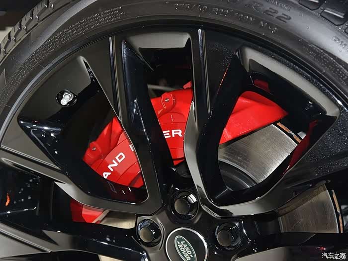

问题一百一十四:卡钳烤漆什么步骤呢?
解决答案:拆卸轮毂,拆卸卡钳,喷漆,晾干,装车,安装轮毂!
很简单,不影响原车安全,可以拆喷,也可以不拆喷,拆喷需要换刹车油!

问题一百二十二:晚上开车门,车内灯不亮?
解决答案:下图位置手指放三秒左右就会自动打开的!

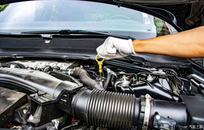

问题一百三十:发动机舱油尺在哪里?
解决答案:如下图!

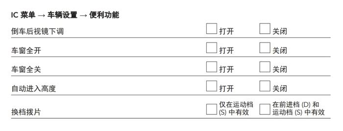

问题一百三十二:熄火自动下降底盘如何关闭?
解决答案:在仪表的车辆设置中-便利功能 将自动进入功能关闭

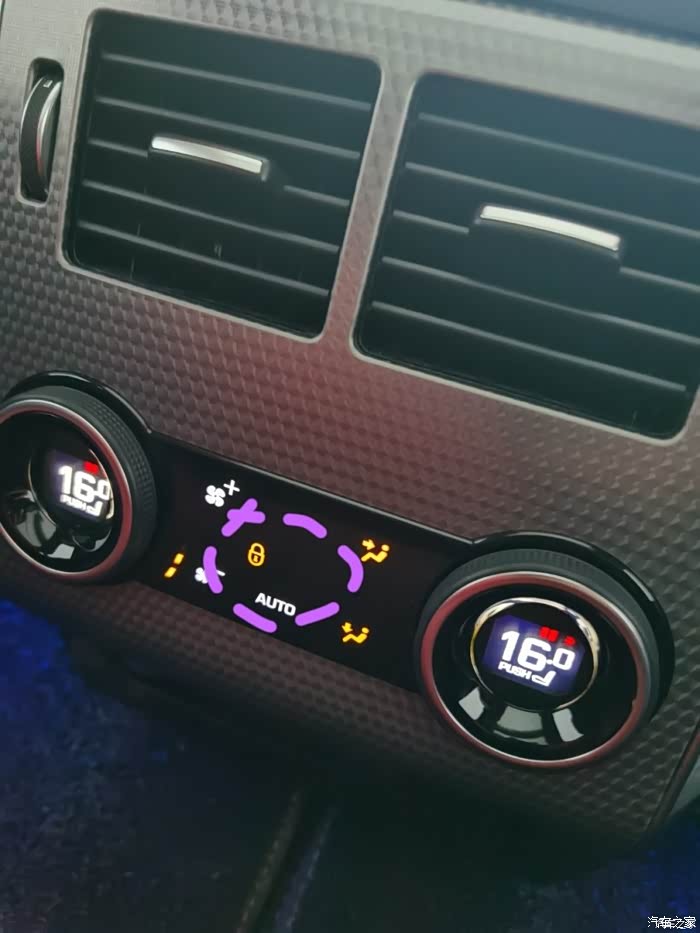

问题一百三十五:后排空调控制面板那个锁怎么解?
解决答案:需要在前排中控屏幕的温控页面锁定解锁后排空调!

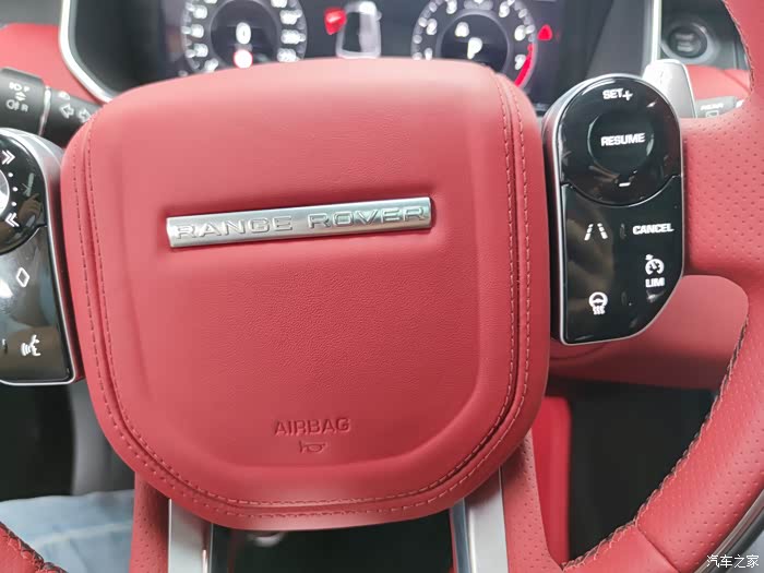

问题一百三十八:为什么红内饰方向盘气囊有的是红色有的是黑色?
解决答案:21款耀黑版的方向盘盖是黑色,HST红内的方向盘盖是红色!

问题一百六十四:HSE的后排空调如何关闭?
解决答案:hse版本标配的三区空调,独立的后排空调控制需要四驱空调才可以实现!

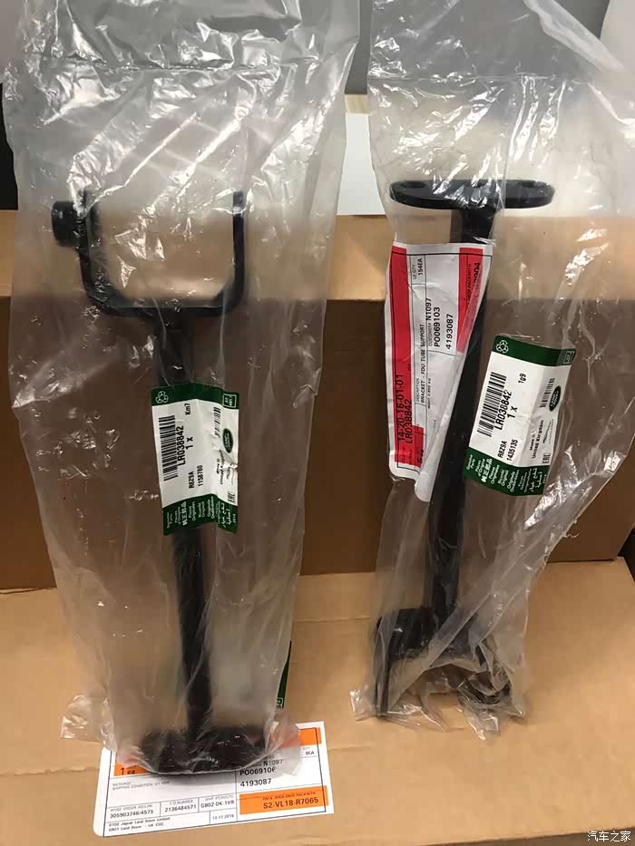

问题一百六十八:差速器支架有作用吗?
解决答案:原车有这个问题,可以装一个!
车辆在起步时,50-60KM/h行驶或过弯时,底盘差速器位置,会传来共振的感觉及嗡嗡声,方向盘及油门刹车踏板也会感到震动。

问题一百九十:换方向盘气囊盖有什么影响吗?
解决答案:气囊盖拆卸比较麻烦,的找专业技术,气囊盖产品本身要找靠谱的商家提供!

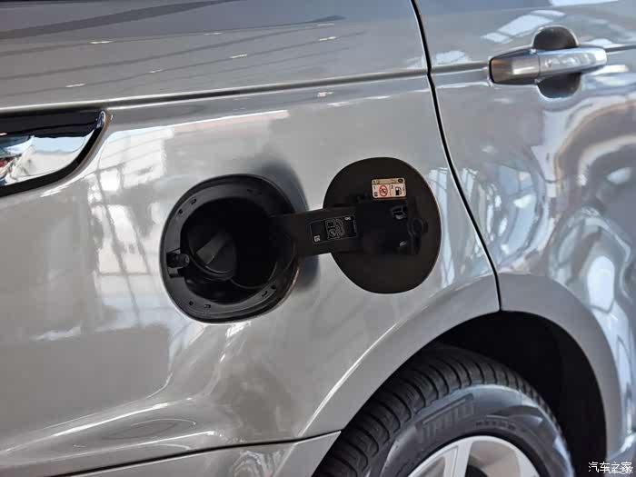

问题二百零四:23揽运有没有油箱锁?
解决答案:没有呢,后期可以外边找店加装!
