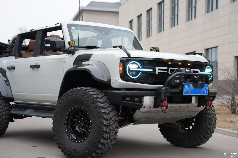

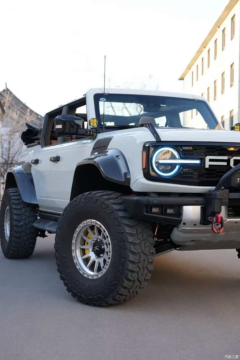

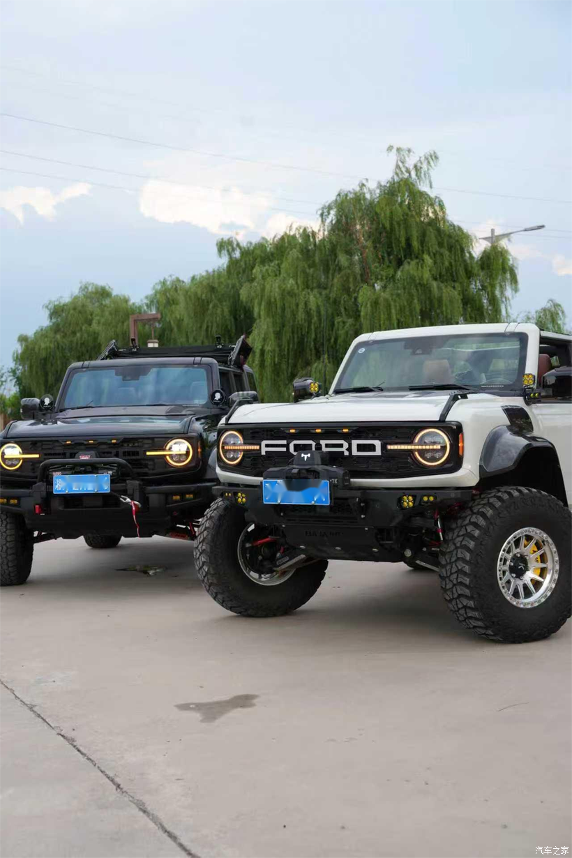

底盘是整个改装项目里最核心的投入,也是和原厂拉开差距最大的地方。Baja Kits这套专为烈马开发的Pre-Runner长行程套件,核心参数非常硬核:轮距每侧加宽3英寸,总共加宽6英寸,悬挂行程直接从原厂水平提升到13英寸。
这是什么概念?普通素车过个深坑,轮子一悬空你就心虚,而加宽轮距配合大行程悬挂,四个轮子始终能死死贴住地面。
沙蜥3.0管径氮气减震同样不是花架子。3.0管径相比常见的2.5管径,最直接的好处是抗热衰减能力大幅提升——减震器内部油液容量更大,长时间高强度工况下温度控制更好,阻尼不会掉链子。而且这套减震支持高低软硬、压缩回弹全段调节,顺时针增加硬度,逆时针降低硬度,调节逻辑非常直观。
参数说完,聊聊实际体验。先说通过性。原厂烈马大脚版的底子就已经很能打:最小离地间隙273毫米,接近角45度,离去角37度,最大涉水深度850毫米。这套数据放在原厂越野车里已经是天花板级别——接近角45度意味着你几乎可以直直地怼上绝大多数陡坡而不用担心蹭前杠,850毫米涉水深度够你安心趟过绝大多数溪流和积水路段。而我的车在Baja Kits套件加持下还有3-4英寸的额外升高,实际通过能力比纸面数据更强。
轮胎也是通过性的重要一环。我配的是毒液XT全地形轮胎,属于兼顾越野抓地力和公路静音性的AT胎,胎侧带有加强防护设计,在碎石路段不用担心侧壁被割破。锻造轮毂单只重量控制得非常好——参考同类烈马锻造轮毂方案,单只仅约9.5公斤,大幅降低簧下质量,悬挂响应更快。
越野性能方面,上个月跑了一趟草原沙地小穿越,全程沙地模式。429牛·米的峰值扭矩在沙子里的优势很明显——不需要拉高转速冲坡,低扭稳稳给油就能挠上去。过交叉轴沟时,前后差速锁一键挂上,几乎没有挣扎就出来了。真正让人放心的是高速过波浪起伏路段的表现:13英寸的悬挂行程吸收冲击的能力极强,落地时没有多余弹跳,沙蜥3.0氮气减震在连续十几分钟高强度压缩回弹后,阻尼脚感没有任何疲软。
而且Baja Kits套件特意增加了主销后倾角来弥补升高后的公路稳定性损失,高速巡航不发飘,这点对日常通勤特别重要。
