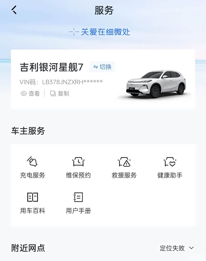

售后提前和我打电话联系了,预约的3月8号去做的首次保养,也可以在app里预约
预约界面
以下全面记录我的首保经历,并为车友们总结实用建议。

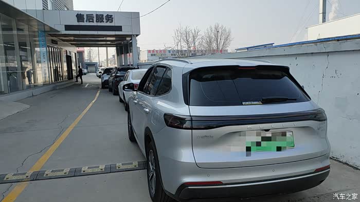

一、早预约,尽量约到工作日,尽量早到
可通过吉利银河APP提前3天预约,我是由于工作关系,约到了周六的上午,这里是维修保养吉利所有的车子,所以周末去的晚的话需要排队。
建议车友:周末尽量8:30前到店,或选择工作日错峰保养。若需紧急处理,可尝试通过APP“插队”功能联系售后协调。
排队等待中

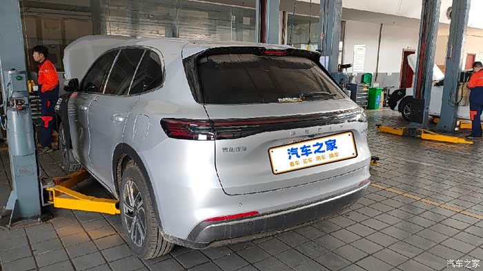

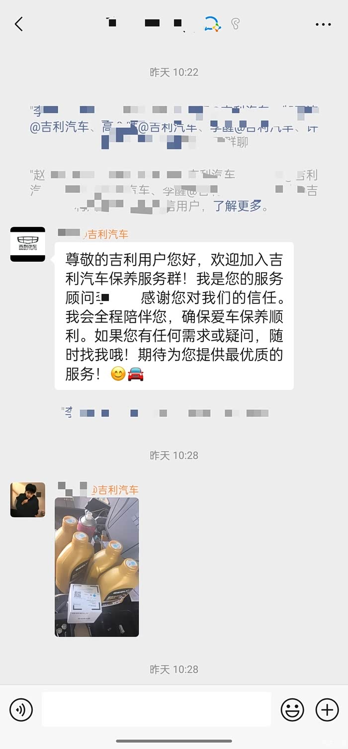

到店之后,首先需要签一下保养的一个清单,然后顾问把保养师傅和我拉到一个群里边儿,保养师傅会随时把每一步拍照发到群里
首保全程耗时1小时30分钟,分为以下核心步骤:
基础检测:师傅首先检查车辆外观和底盘,确认无剐蹭或异常磨损。

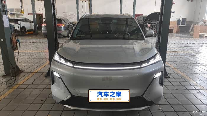

上升降台

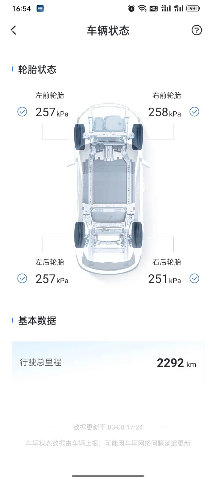

附加检查:师傅主动检测刹车片厚度、胎压(从2.7放至2.5)。

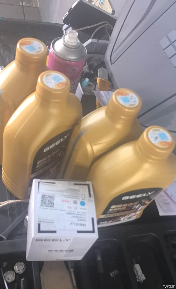

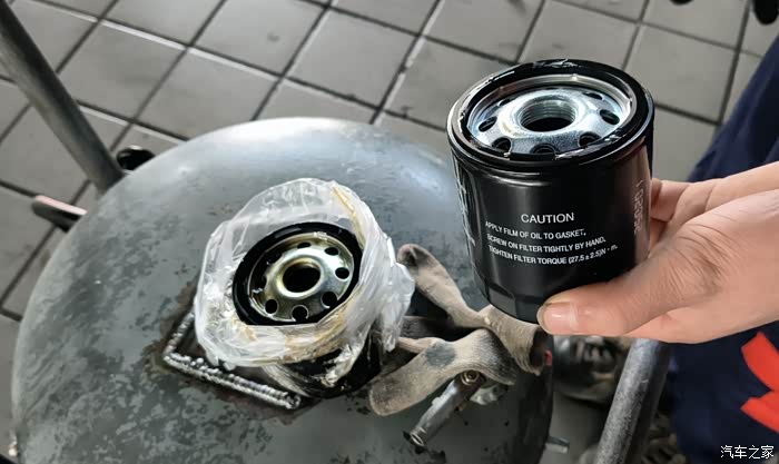

机油机滤更换:作为混动车型,首保免费更换了全合成机油和机滤。
这都是师傅发群里的图,机油机滤
这都是师傅发群里的图,放机油
这都是师傅发群里的图,更换机滤

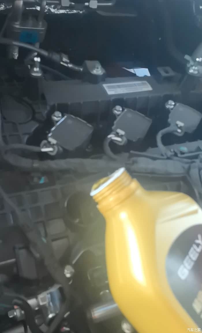

这都是师傅发群里的图,新机油

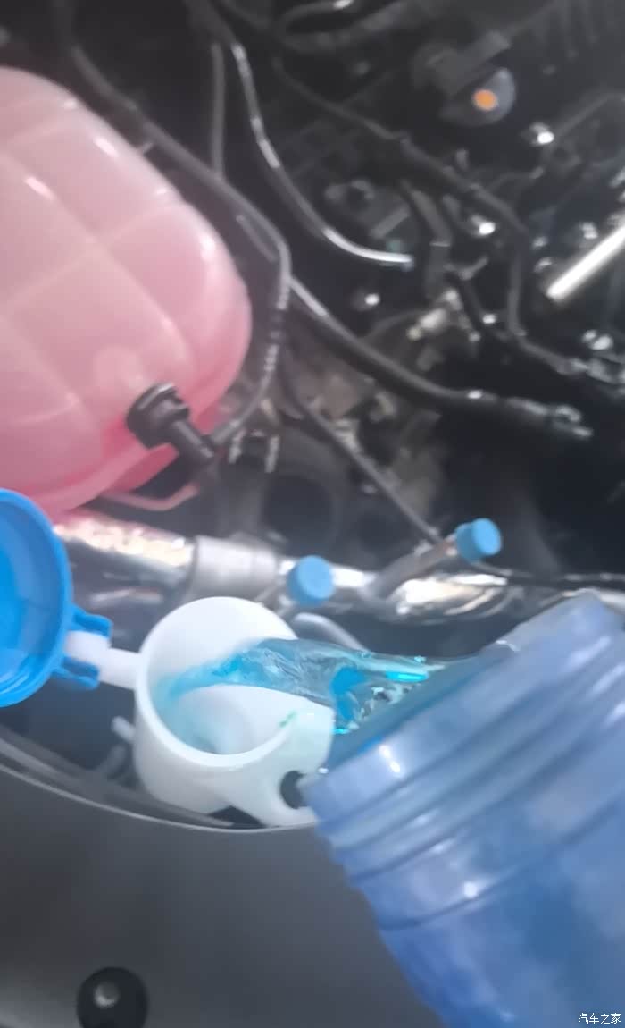

玻璃水加满:省去车主自购成本。
这都是师傅发群里的图,玻璃水

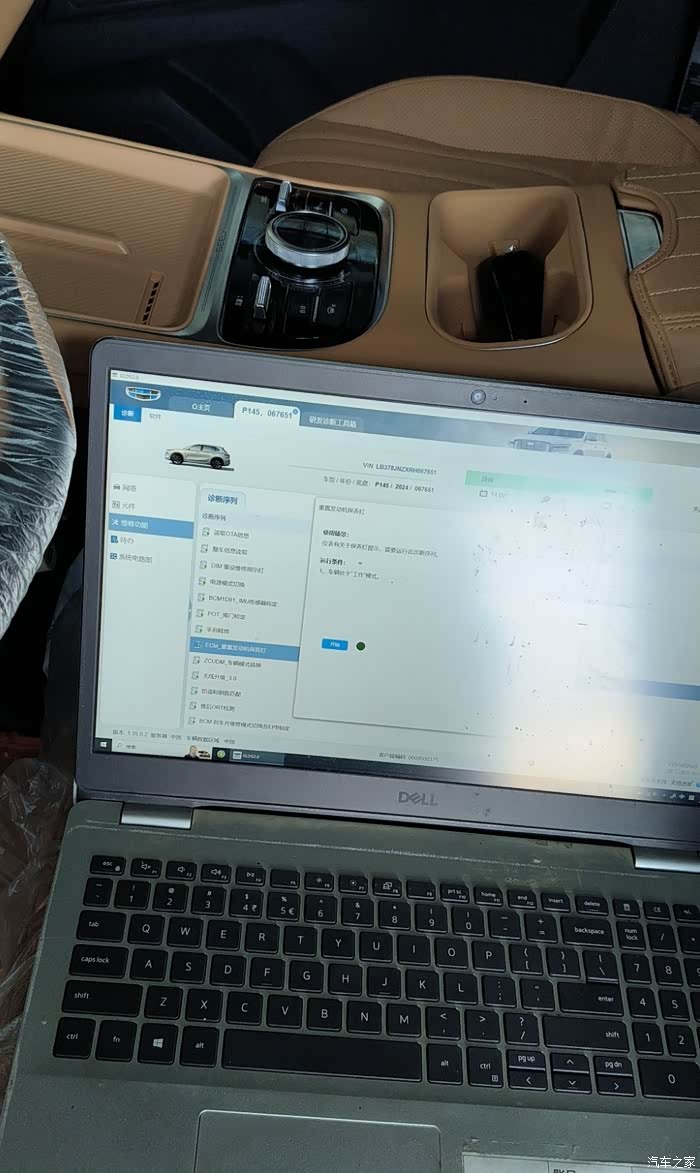

三电系统检测:电池、电机、电控系统经专业设备扫描,确认无故障码,电池健康度等。
这都是师傅发群里的图,电脑检测

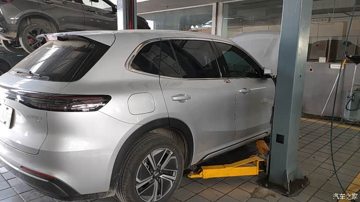

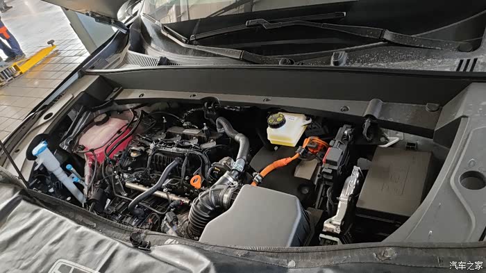

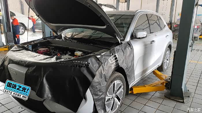

发动机舱
维修师傅还是有经验的好,给我车做保养的有三个师傅,有一个小师傅好像是把车发动机舱左边儿的一个高压插头先拔掉了。
但是最后装回去的时候,他装的不认真,没有完全装好。
然后另一个师傅上车用电脑检测的时候就报警了,他俩也没装上,又叫来一个老师傅,用一个扁头螺丝刀,别着点把那个插头装好了,无语=_=
保养中

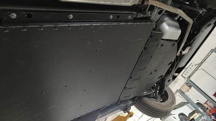

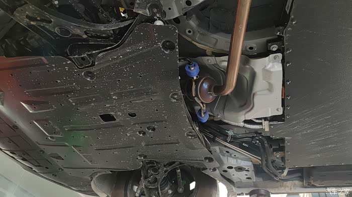

底盘
还有就是这次有一个透气阀是免费更换的,清单上写的是索赔,估计是首批车这个透气阀有什么问题,厂家发现了,然后全部给免费更换了
底盘

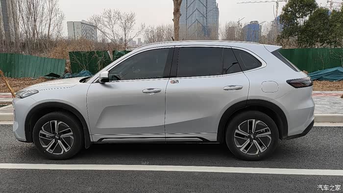

侧面
侧面

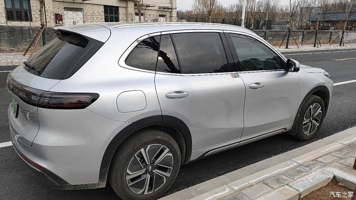

后面
侧面

一是更换透气阀,厂家免费更换;
二是更换机油机滤,升起车子,去掉发动机护板,从下边放出来旧机油,安上护板,放下车子,从上边再放进去新机油;

四是电脑检测;
