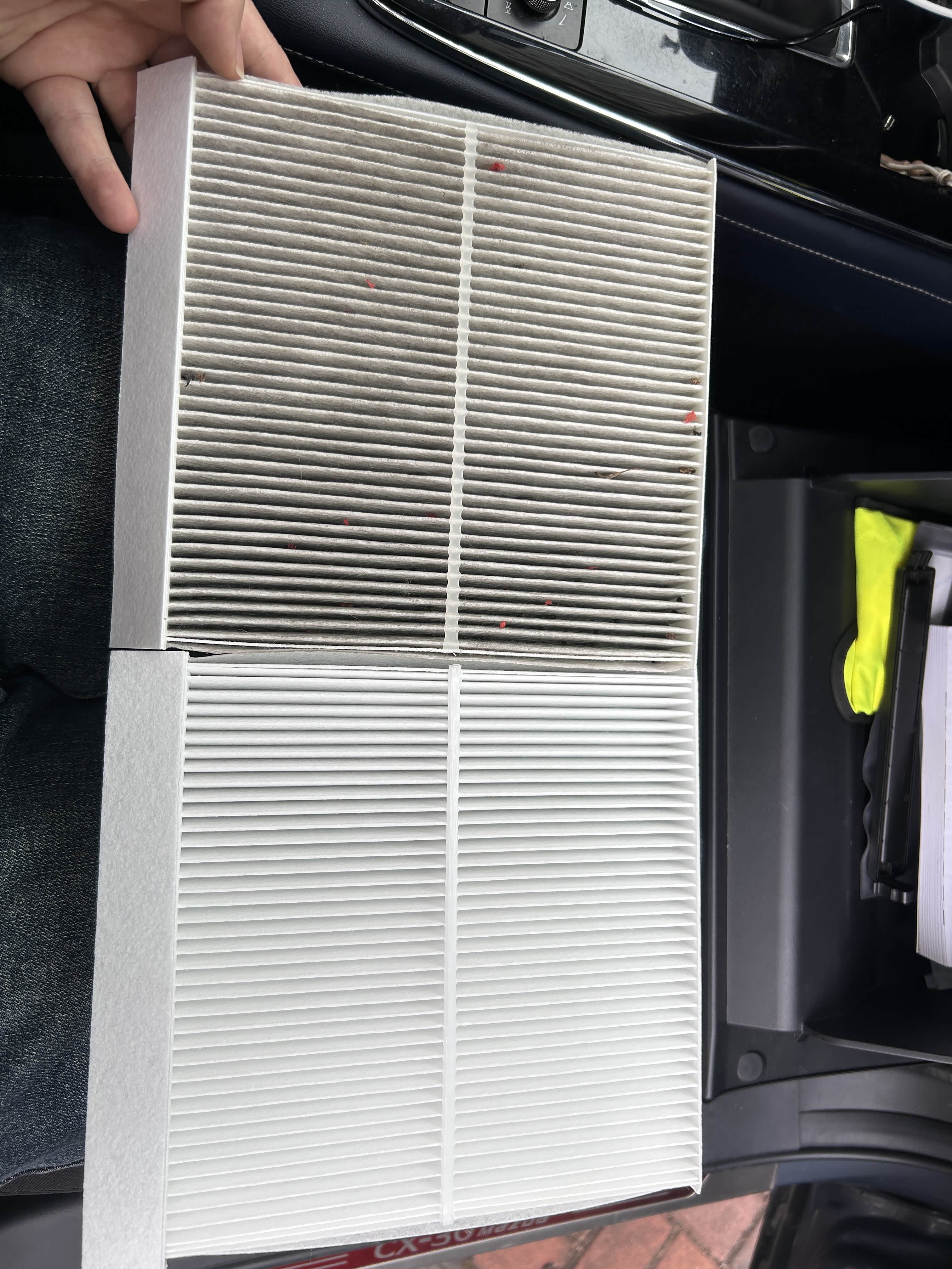

看到标题,可能有些车友就要问了,为什么滤芯才用了半年就要更换了,你那的空气质量很差吗?首先其实上一次换的滤芯还没用到半年,上一次更换滤芯是在2025年8月4日,到2026年2月4日才是半年,而这次是在2026年1月18号更换的,算下来是5个月零14天。

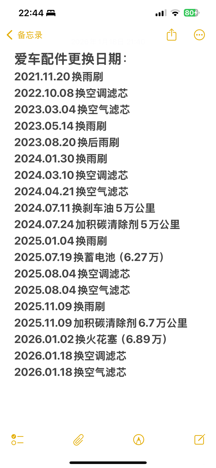

至于我为什么这么着急更换滤芯,原因是之前我因为仪表突现发动机故障,去途虎养车排查原因的时候,修车师傅坐在副驾,让我打开空调,然后说空调出风口吹出的风有一股子泥土的味道。这虽然是当时随口说出的一句话,但是我却记在了心里,然后我就翻看了我记录爱车更换配件的备忘录,发现距今也快半年了,可以换一次了。
因为我平时都是市区上下班代步使用,所以空气质量不是很好,而且停在公司楼下经常会有落叶、灰尘会进入空调系统,所以为了自己和家人的身体健康考虑,决定还是更换比较放心。

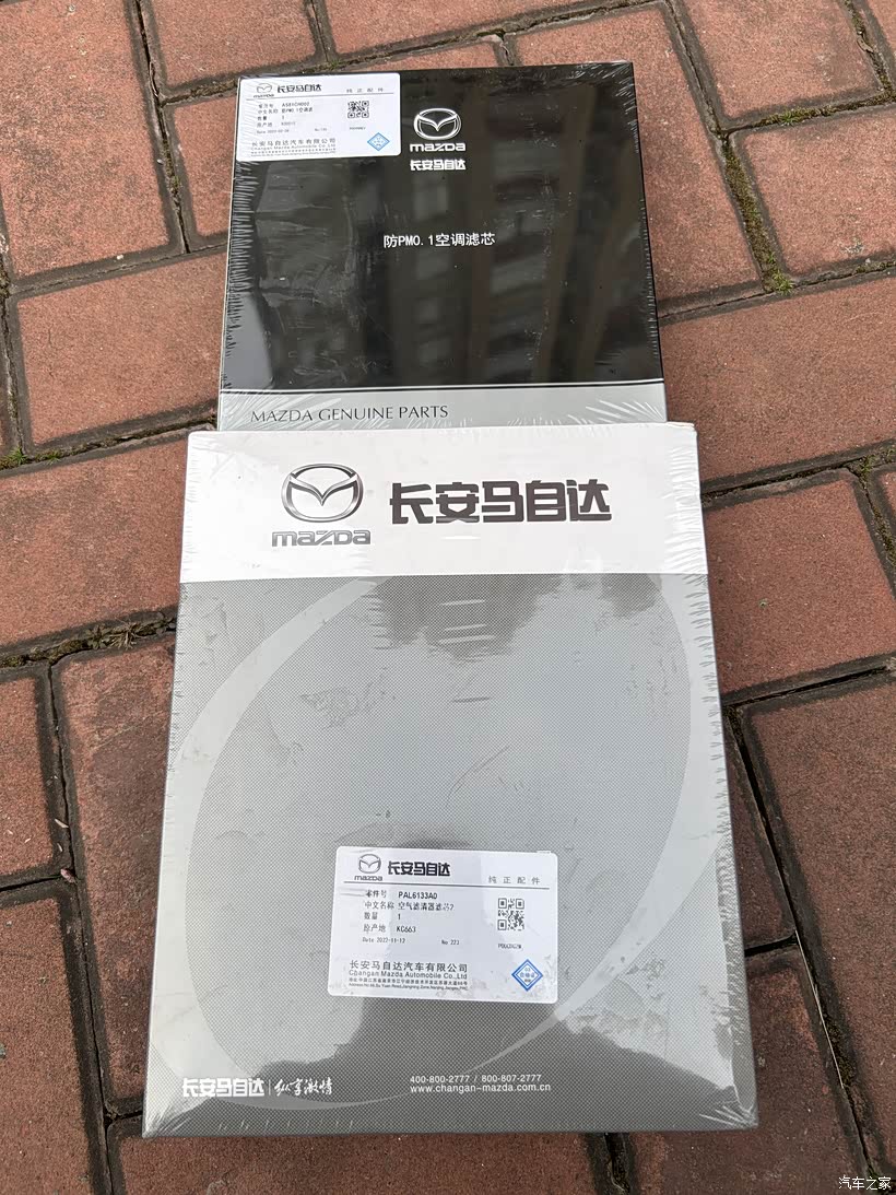

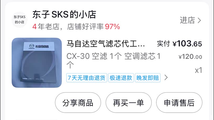

所以趁着这个星期天下午有空的时候,拿出了我事先准备好的两个滤芯,这应该是2024年我在抖音上买的,用完优惠券,花费103.65元。因为是自己更换,所以工时费为0,消耗时间6分钟,很简单。

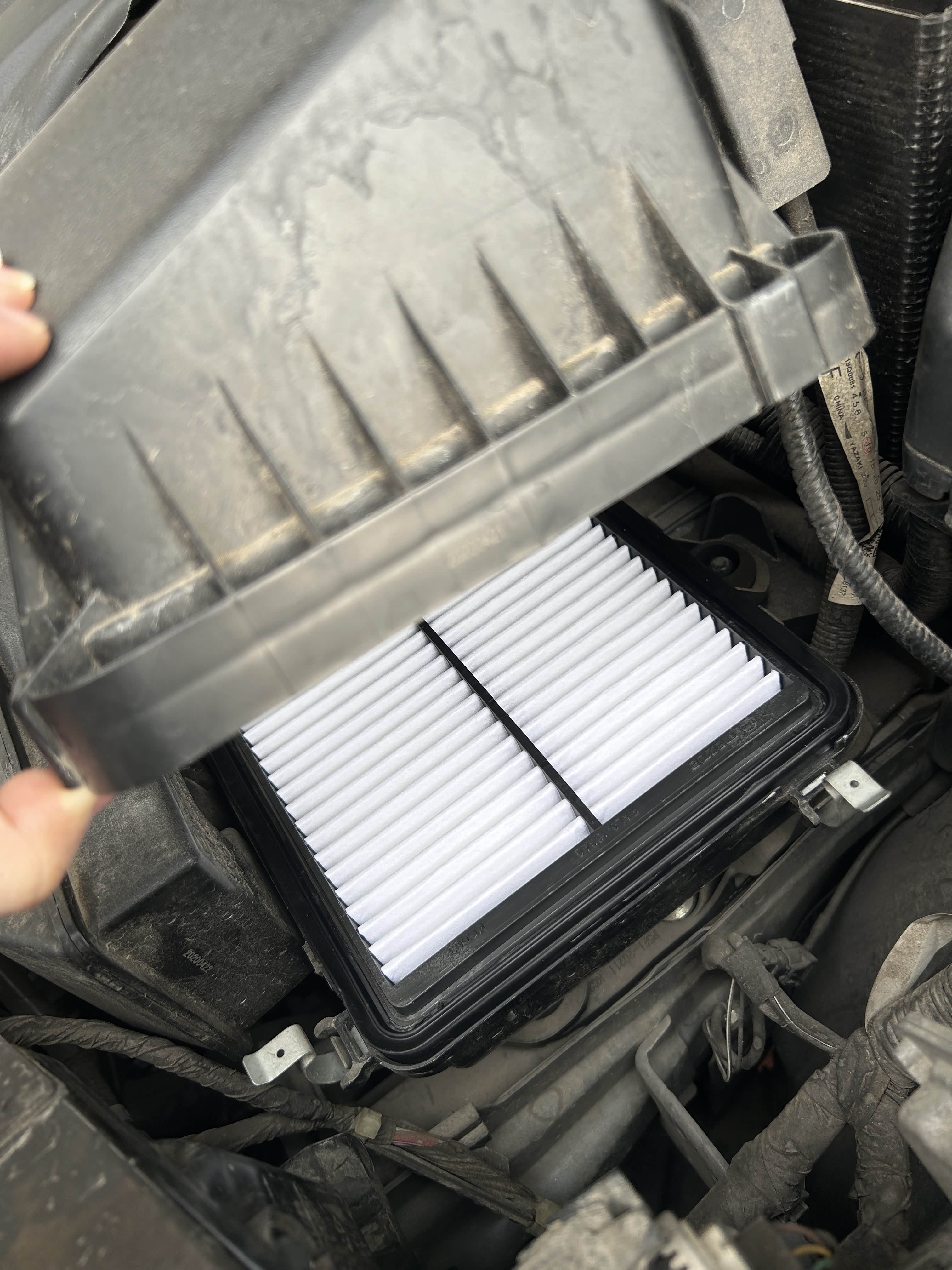

空气滤芯更换步骤 (约3-5分钟)

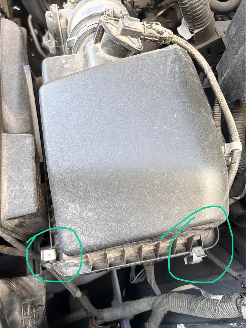

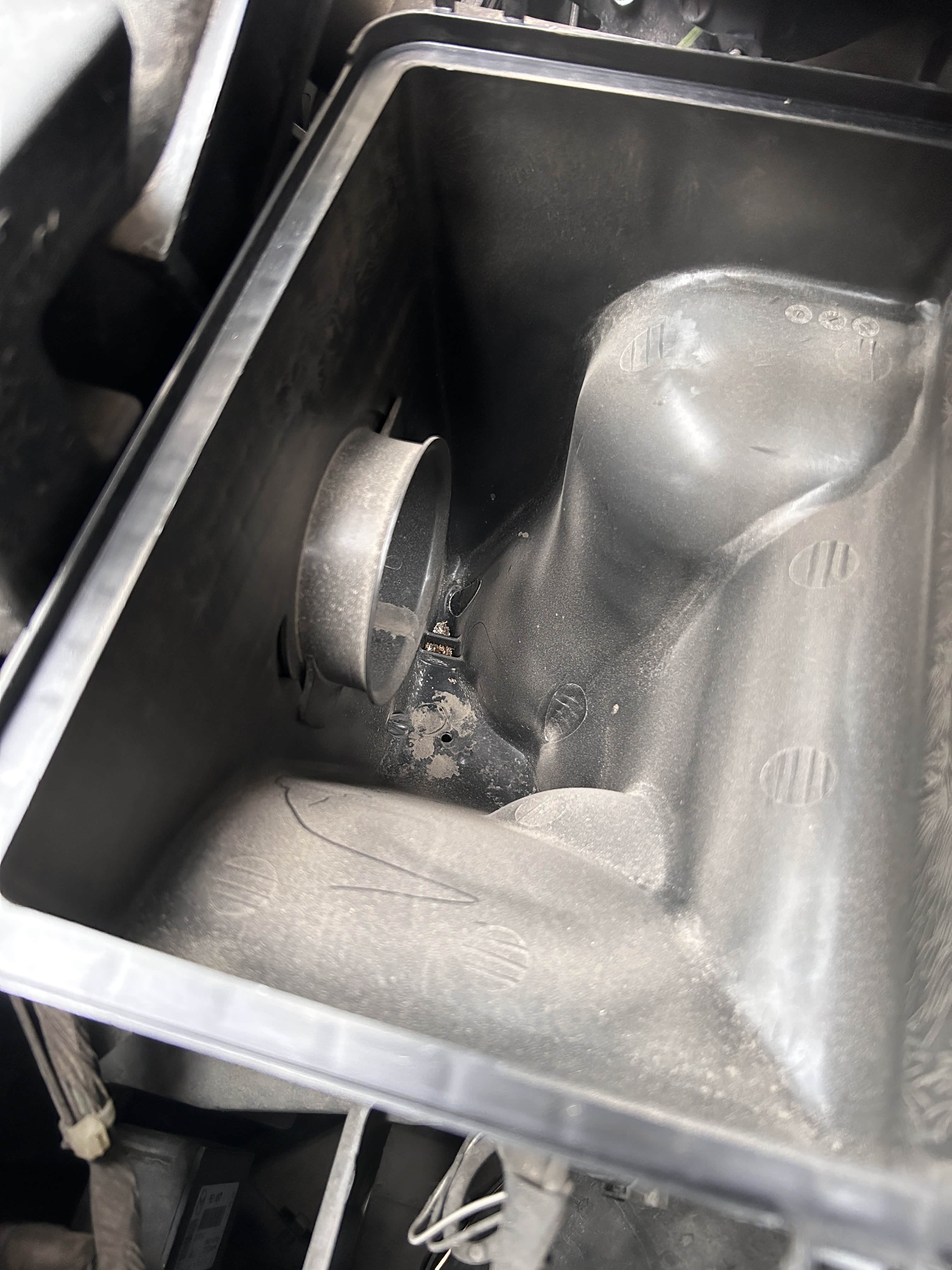

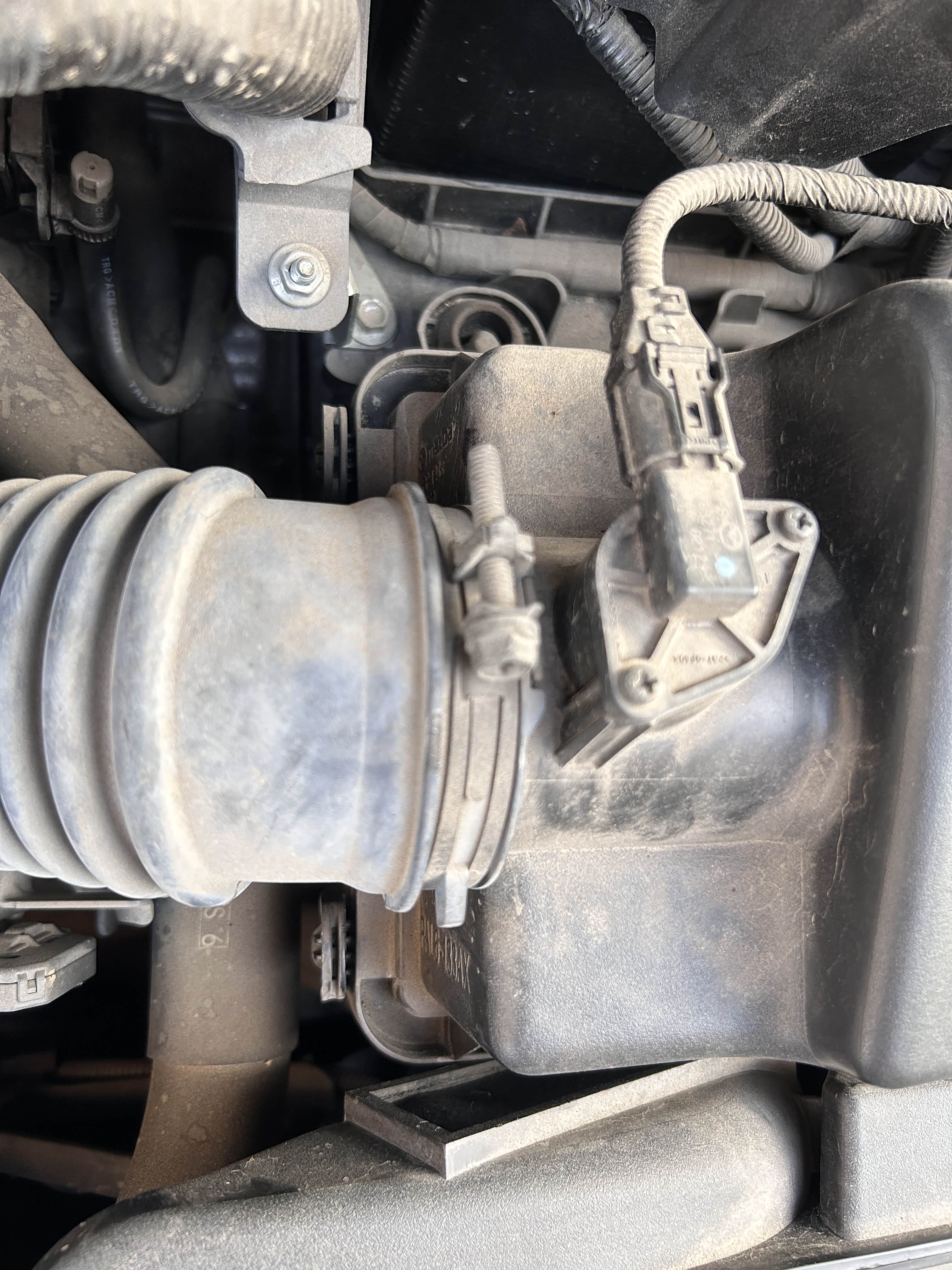

空气滤芯位于发动机舱内,是一个方形的盒子。
1. 打开发动机舱盖:在车内拉动引擎盖开启扳手,然后到车头前方解锁并撑起引擎盖。
2. 找到滤芯盒:在发动机舱内找到连接着粗大进气管的方形盒子,这就是空气滤芯盒。
3. 打开盒盖:向外扳动盒盖上的弹簧卡扣,使盖子与底座分离。
4. 取出旧滤芯:打开盖子,取出旧的空气滤芯。
5. 清洁与安装:可以简单清理一下滤芯盒内的灰尘。将新的空气滤芯平整地放入盒内,注意不要装反。
6. 盖好盒盖:将盖子盖回原位,扣紧弹簧卡扣,确保密封严实。
7. 关闭引擎盖:放下支撑杆,盖上引擎盖并确认锁好。

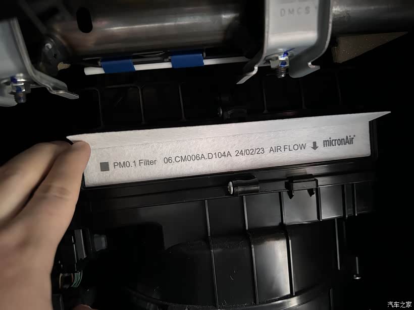

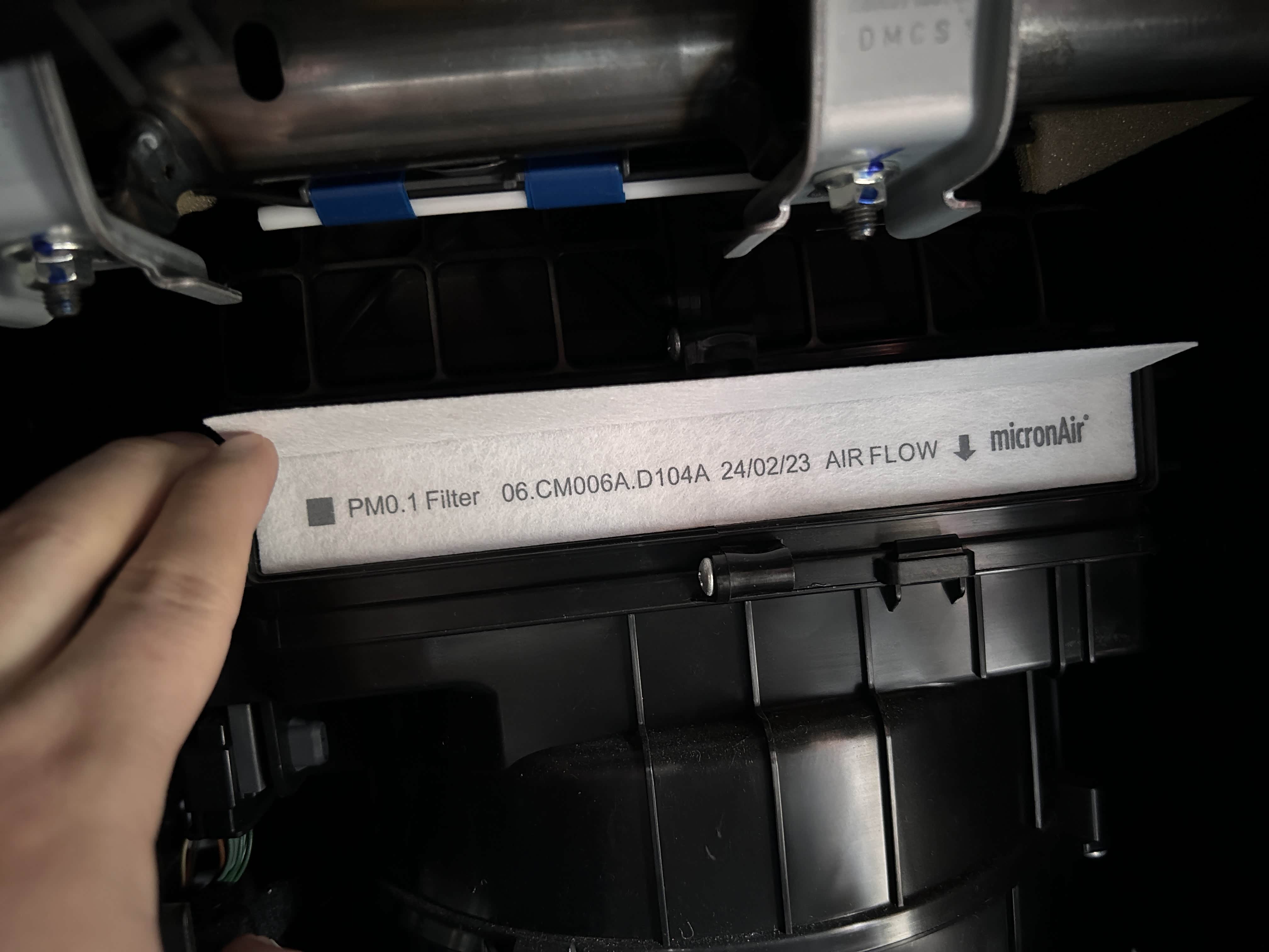

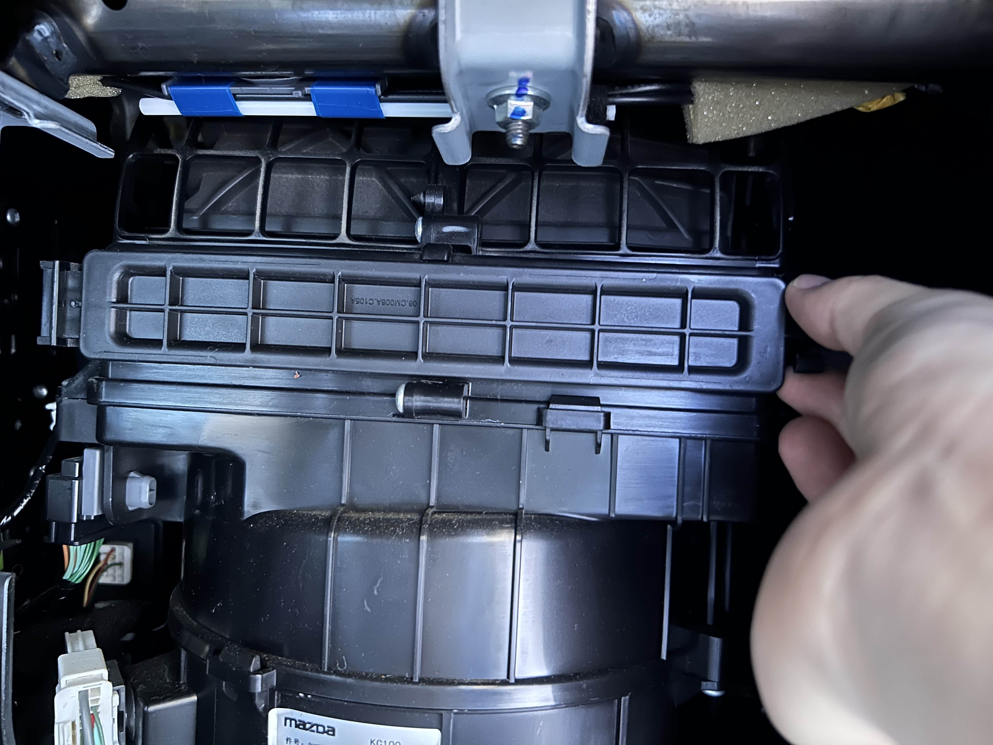

空调滤芯更换步骤 (约3-5分钟)

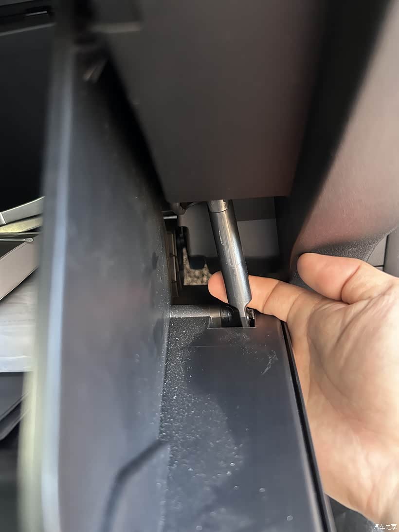

空调滤芯位于副驾驶手套箱后方。

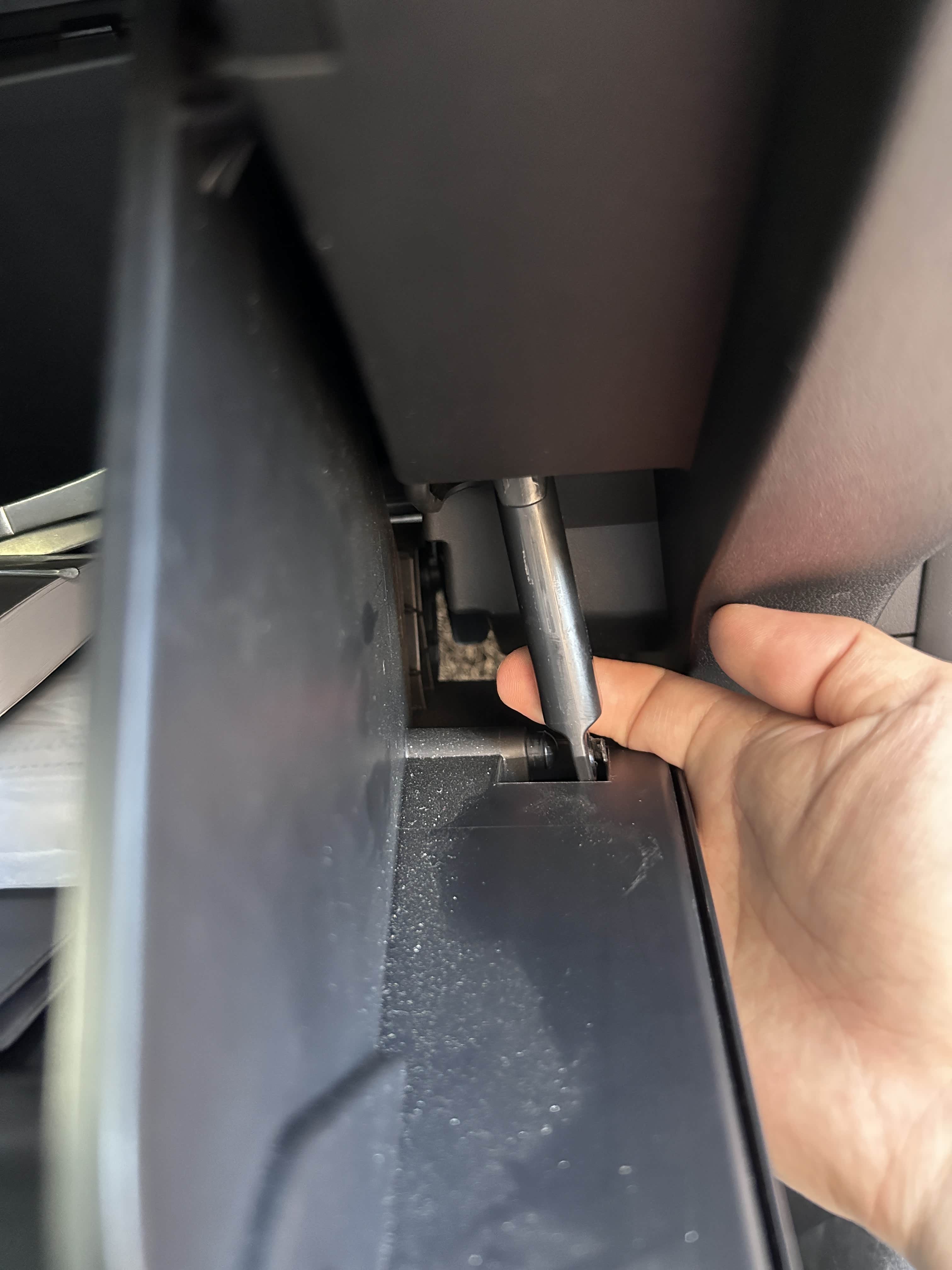

1. 打开手套箱:清空手套箱内的物品,完全打开。
2. 拆卸限位器:找到手套箱右侧的固定卡扣(限位器),将其向外侧拔出,使之脱离。
3. 取下手套箱:双手握住手套箱两侧向中间轻轻挤压,使两侧卡扣脱离,然后将手套箱向下翻转。

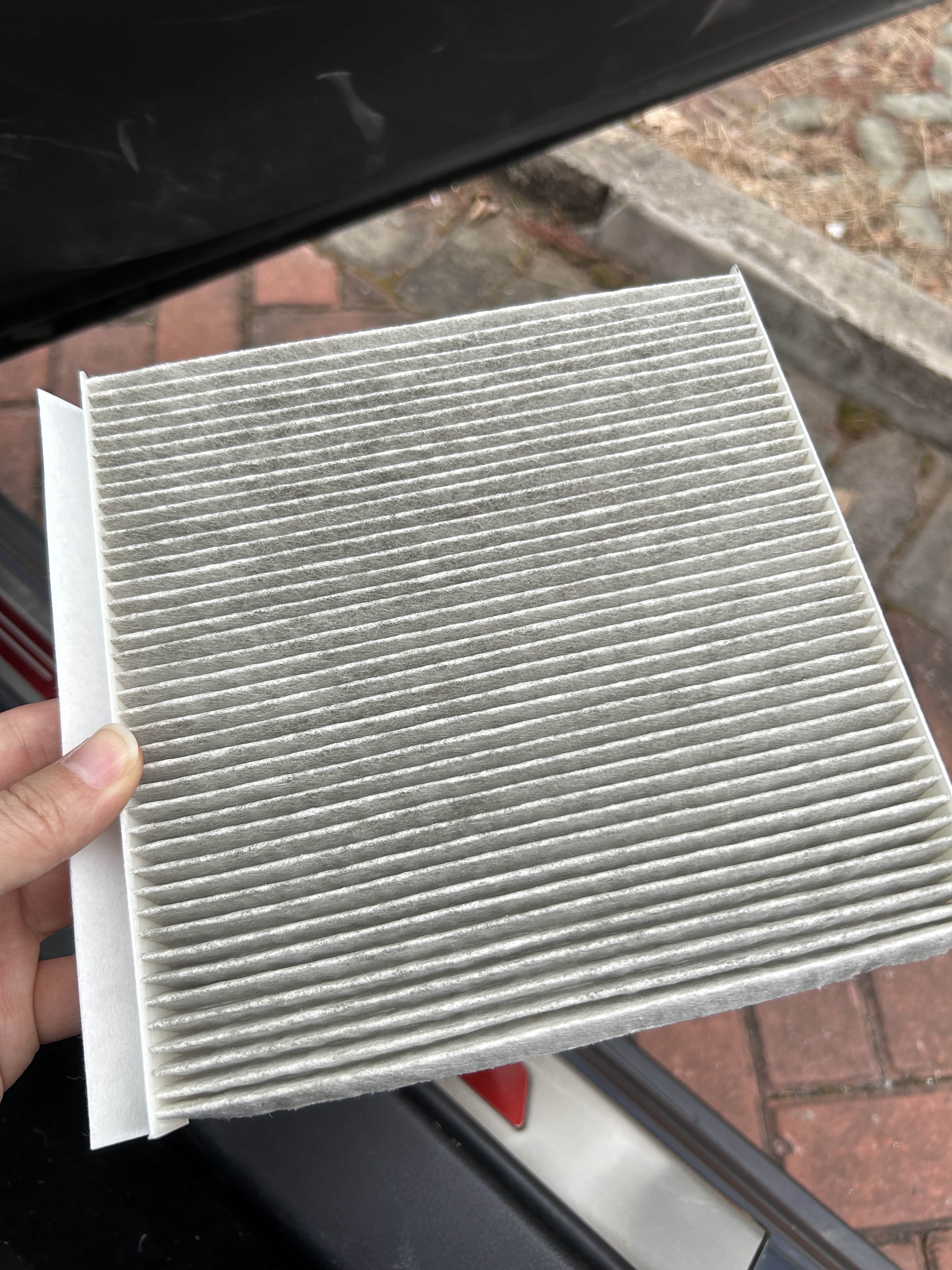

4. 打开盖板:露出一个黑色的盖板,按压其右侧的固定卡扣,取下盖板。
5. 更换滤芯:取出旧的空调滤芯。安装新滤芯时,请务必注意滤芯上的箭头方向,应指向下方(箭头方向代表气流方向)。
6. 复原:按照拆卸的反向步骤,装回盖板和手套箱即可。
