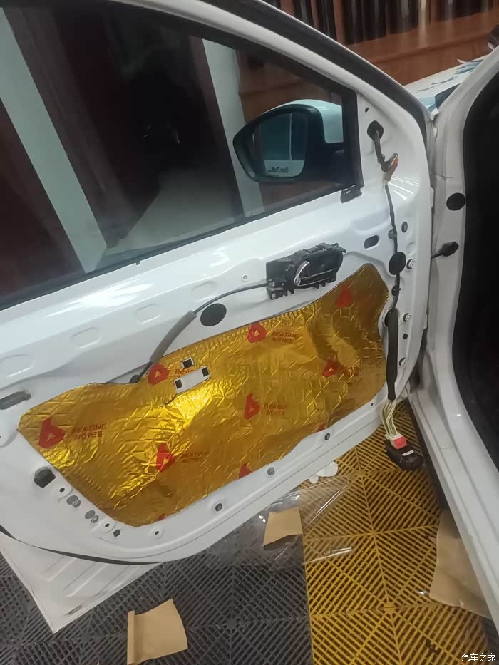

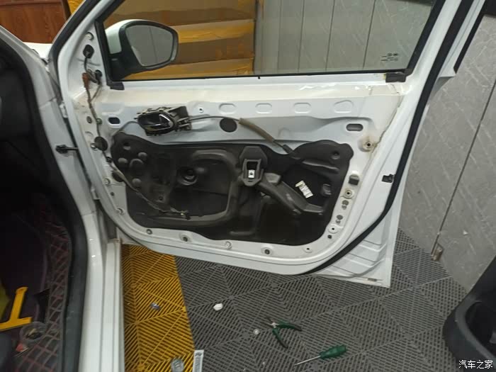

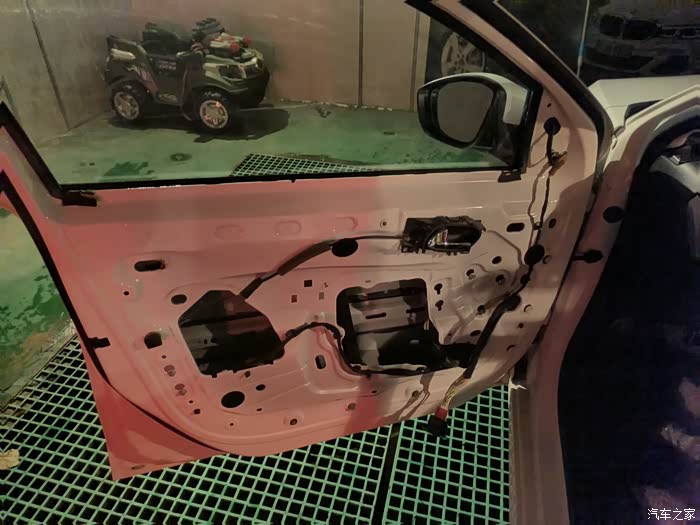

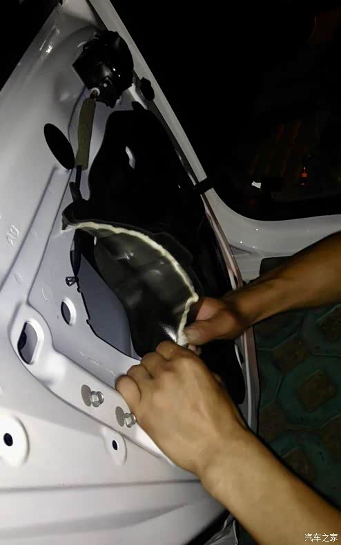

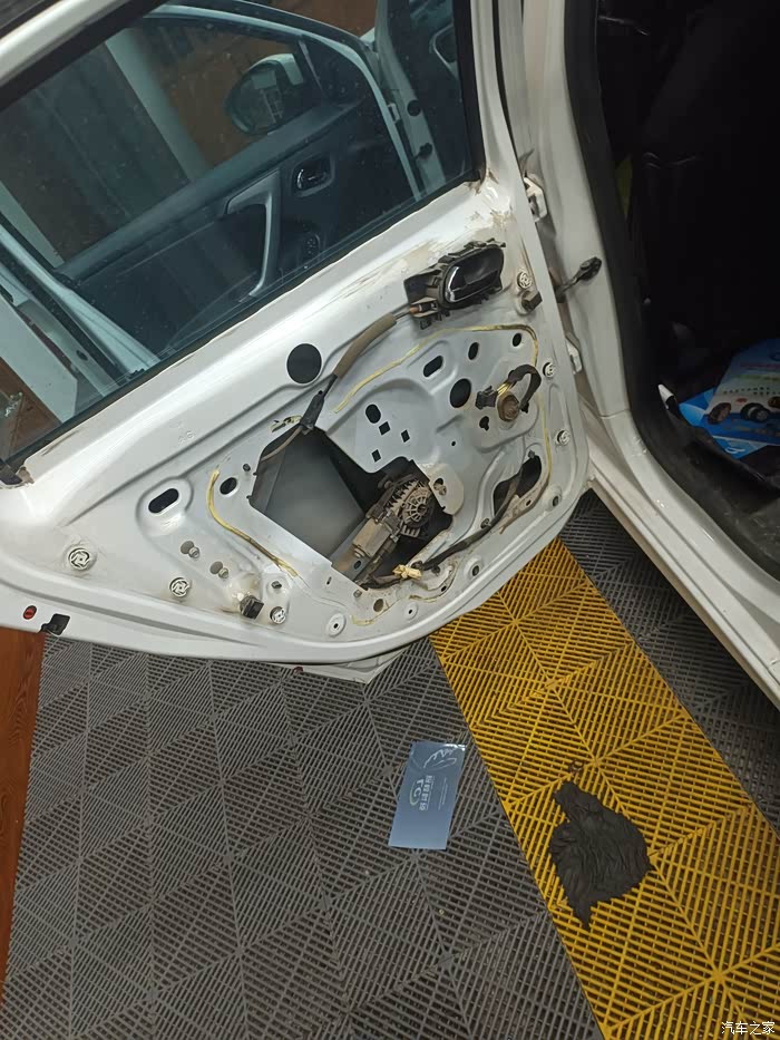

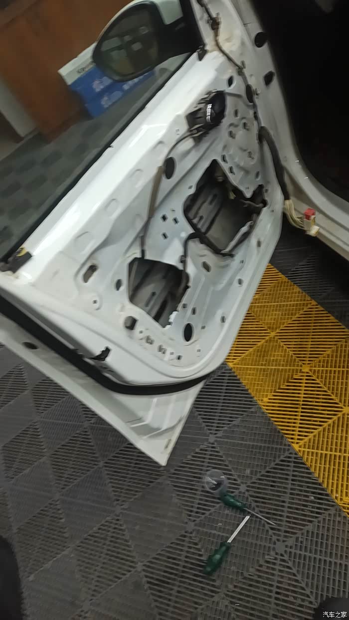

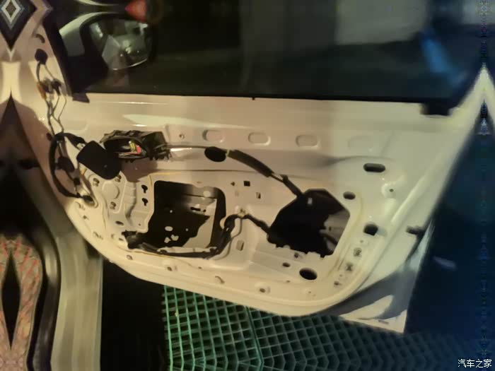

刚拆开蒙皮。后门五道 T20螺丝
前门4道 T20螺丝。两道t30 T30螺丝在那个装饰亮条里面
拆那个拉手螺丝卡子。从手伸进去里面拿钳子夹住。属实不好拆

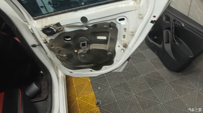

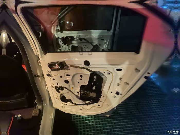

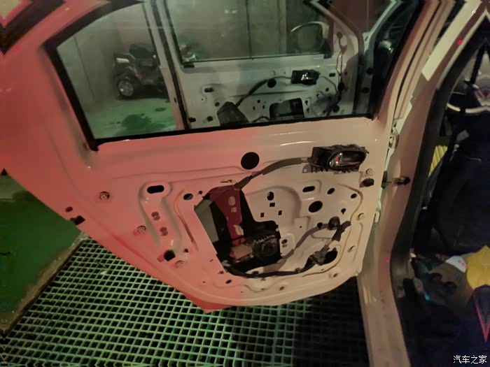

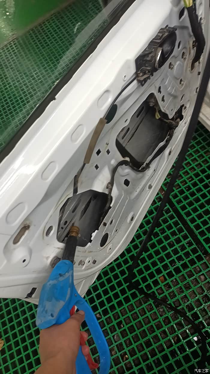

拆开里面脏的一批
拉出去拿水枪冲一冲洗一洗
水枪冲完擦完了,洗干净了

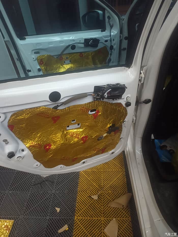

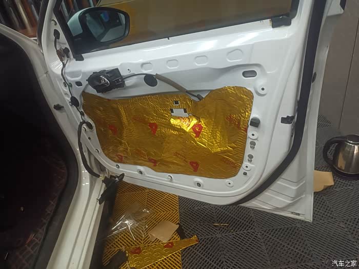

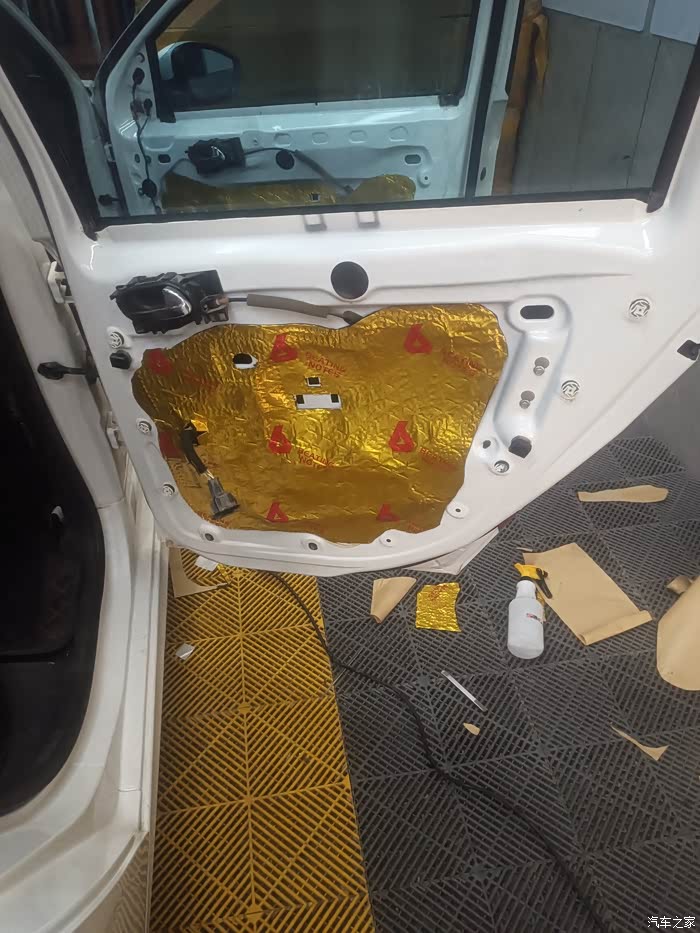

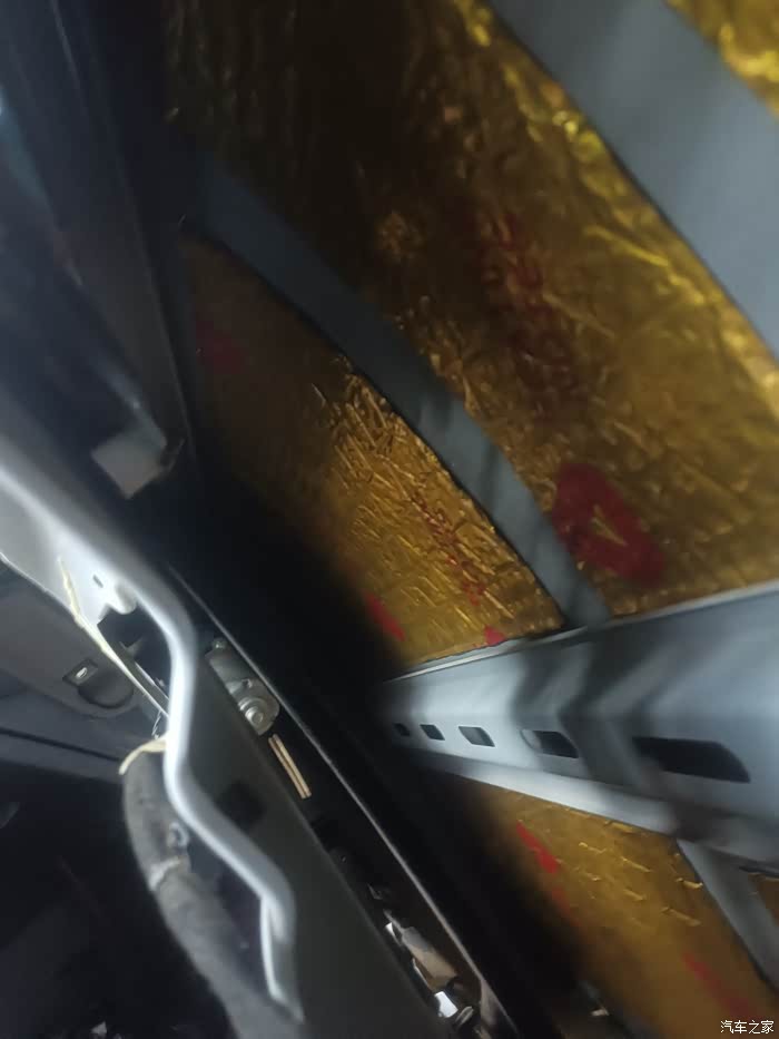

里面直接做满铺
外面。把原车拆下来的防尘泡沫打板。直接整体全部搞上去
做出来效果基本和原车一模一样

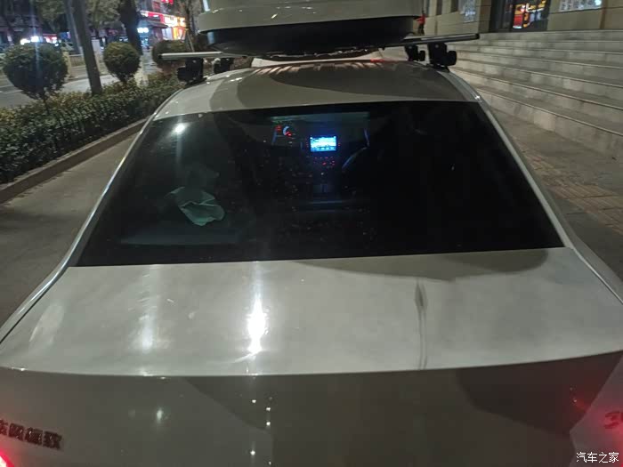

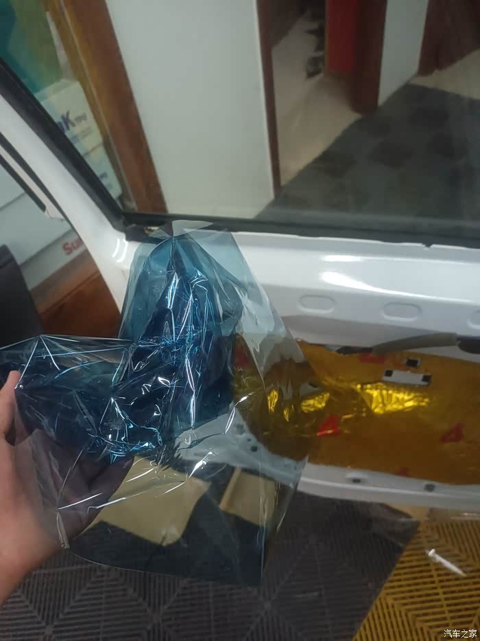

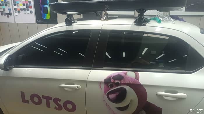

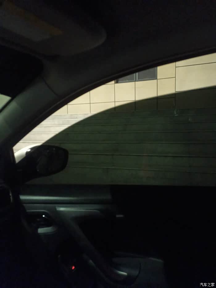

太阳膜贴了两层。先贴了一层透明蓝色顶级隔热前挡 这张没贴好,重新贴一张
全部贴无缝。贴出来就是给人一种原车隐私玻璃的感觉,可能是贴了两层的原因。感觉有点小黑
效果嘎嘎完美
后挡风 只贴了一层顶级前挡把刹车灯拆下来铁的。全部满贴。但是感觉有点亮现在。后面远光绕过来还是有点刺眼。过两天再把后挡风上面再被一层黑色顶级膜

效果怎么样?太阳膜的效果看起来挺明显的

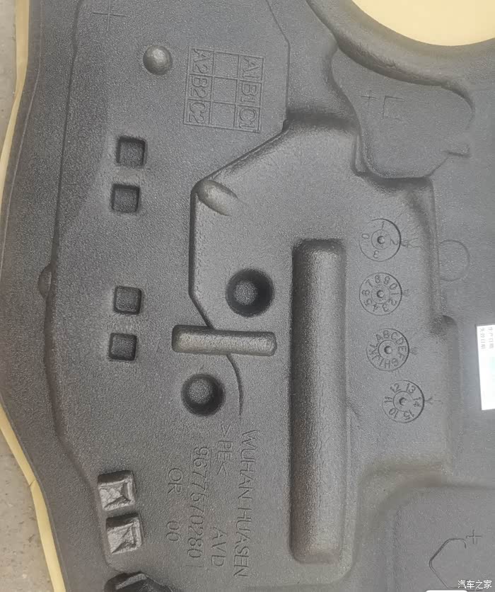

一直怀念301车门内的防水皮,新款308车门内的防水皮减配成发泡棉了。第一张是301的皮,第二张是308的发泡棉。中间那层皮蒙上的音质效果要比发泡棉和止震板效果强太多了。
