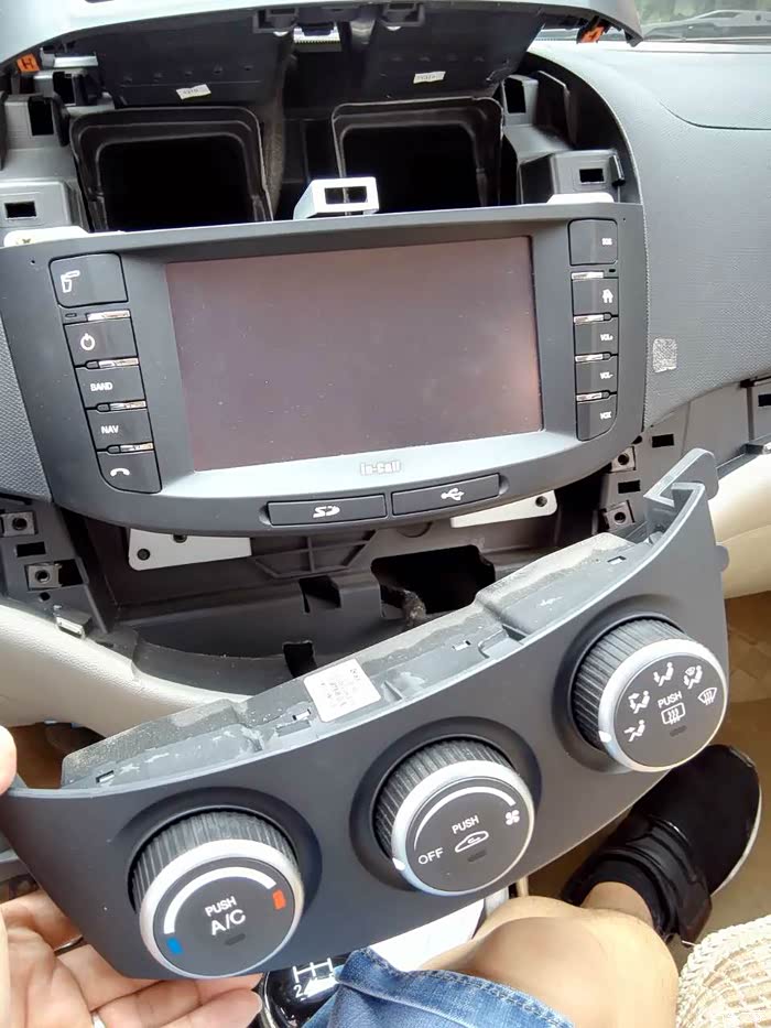

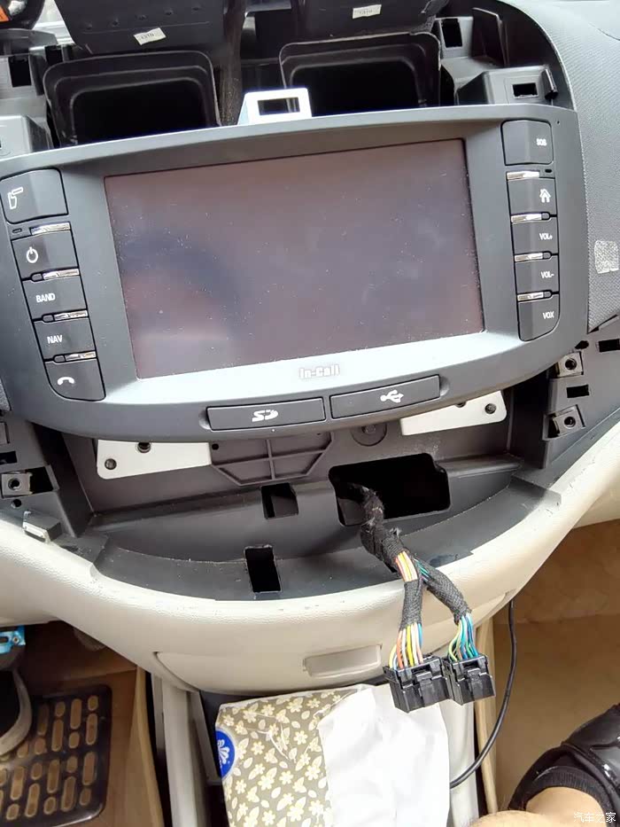

第一步:双手按压空调出风口上的面板往自己方向拉,拆下空调上面板。
第二步:用工具撬下银色装饰条,拧下空调控制器固定螺丝,拆下控制器。
第三步:拔掉空调控制器连线,拧下导航四个角的螺丝。

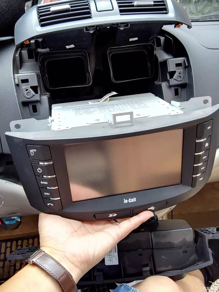

第四步:拆下
第五步:拔除后面所有连线。

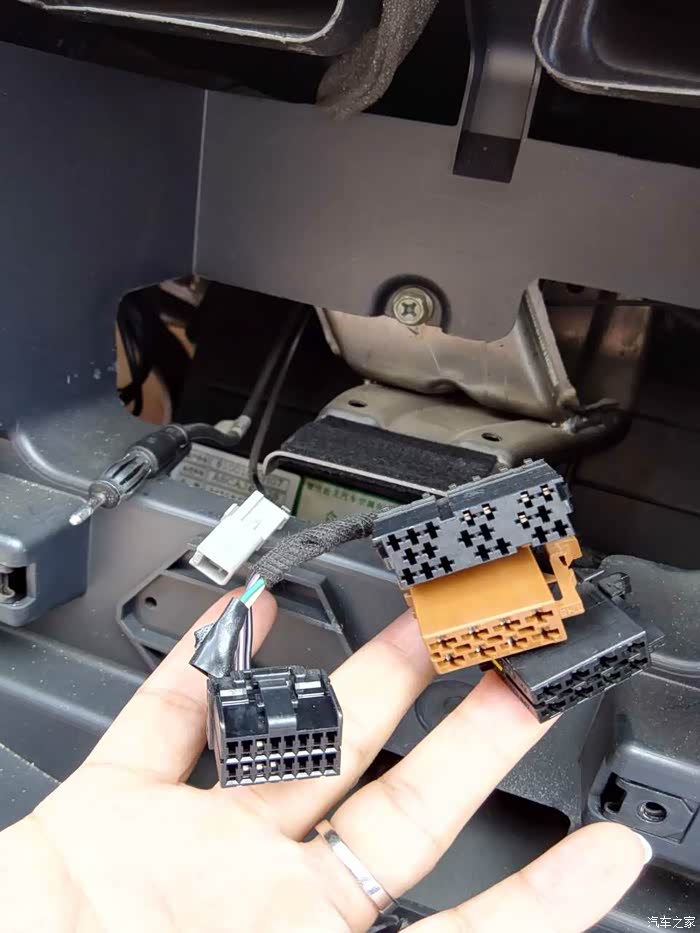

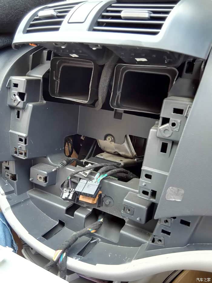

第六步(以下都为关键步骤):原厂的六个插头,新导航有用的只有收音机、三个插头一束的小的那两个(8孔棕色和8孔黑色)

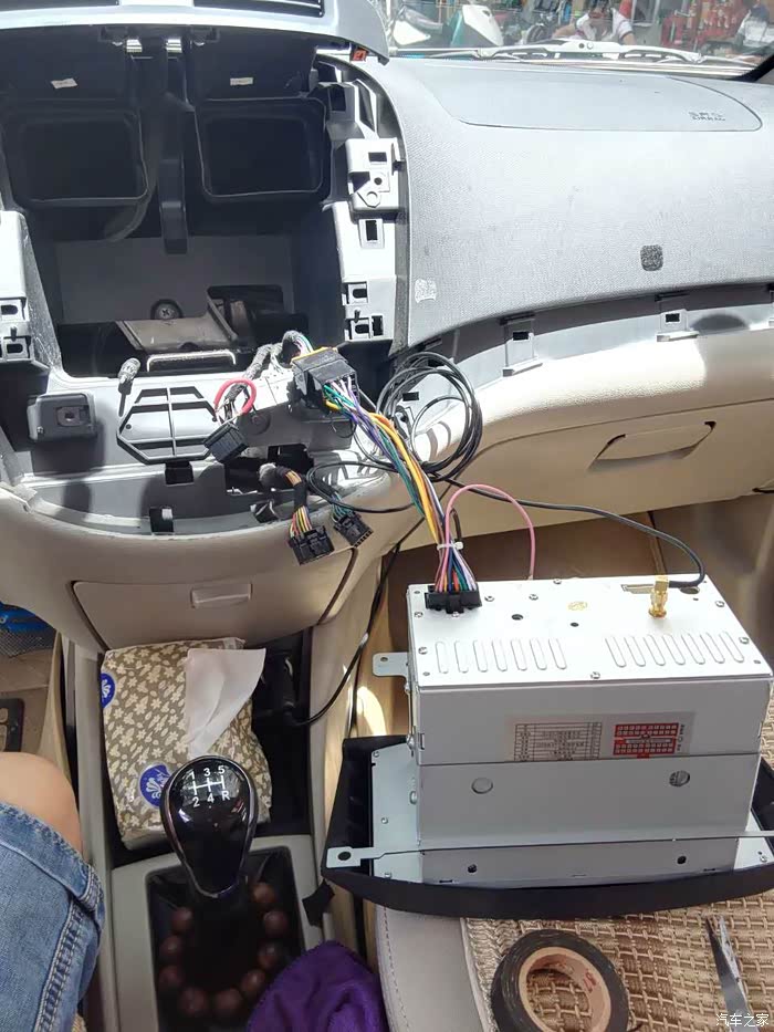

第七步:将上面所说的棕色和黑色插头跟新导航直接插好,把新导航带的GPS插头在插好,收音机插头因线太短最后安装时再插。
第八步(解决气囊灯的关键):注意还富余两个黑色方形原厂插头,大的不用管,那个16孔小的插头有四个线接头,一排有三个,一排有一个,将三个中间那根和另一排单独那根线剥开后连接,接好后用胶布包好。

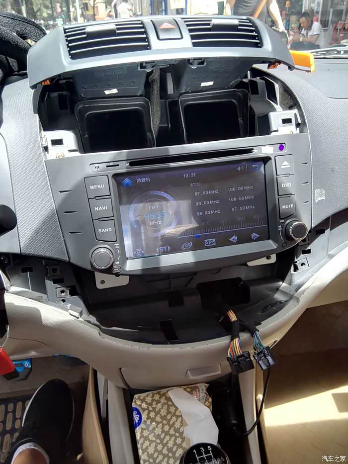

新导航全部线接好后如图(收音机线还未插)

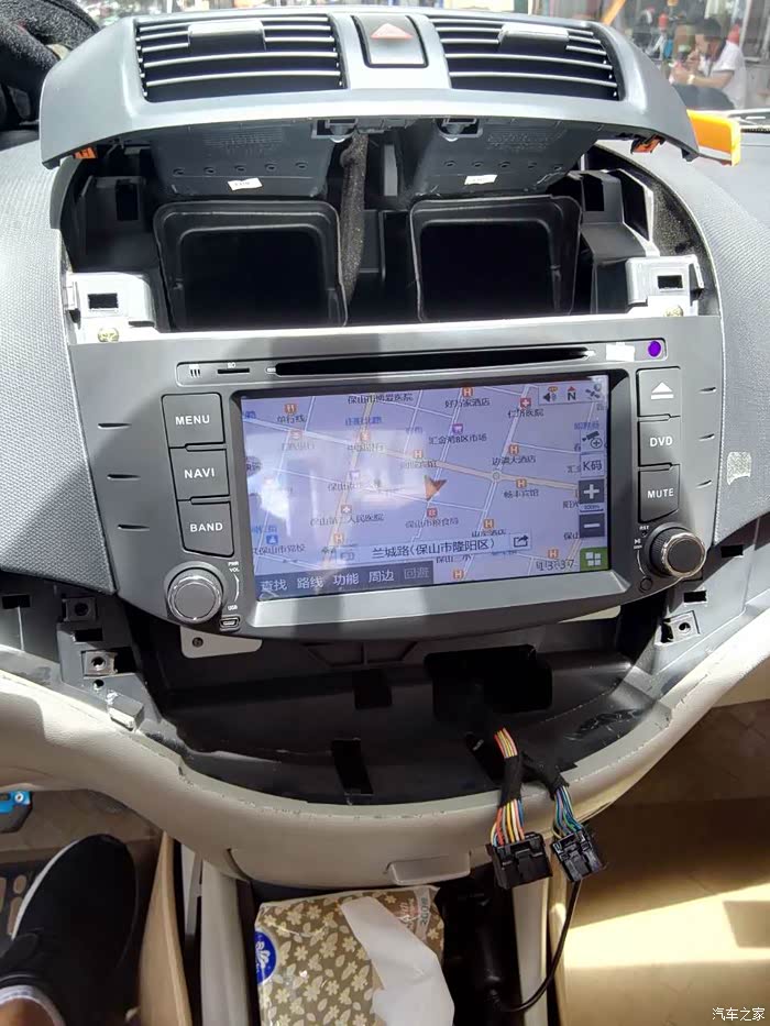

点火开关打开,气囊灯亮。
自动检测几秒后气囊灯灭。
将导航归位,注意归位前插好收音机插头,将导航机器后所有线清理好。开机试新导航。

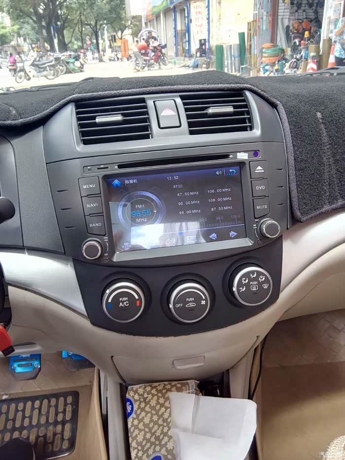

试机后各功能无误,地图、蓝牙、收音机、DVD均能正常使用。电容屏比原厂电阻屏好用多了。
