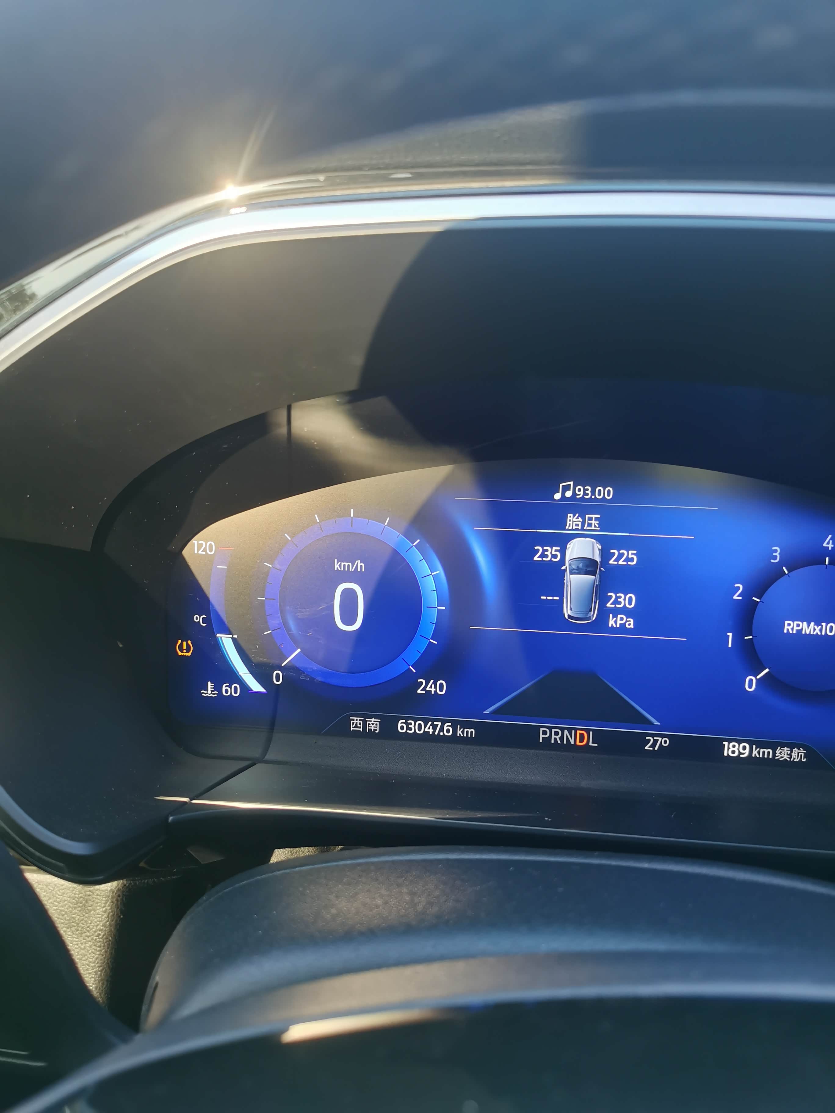

1. 仪表盘报警灯异常
启动车辆后,胎压报警灯常亮或频繁闪烁,即使确认胎压正常也无法消除,可能是传感器失灵。
2. 胎压数据不更新
静止时检查胎压数据长时间不变(如冷车启动后数值与行驶后一致),或某轮胎数据始终为零,大概率是传感器信号异常。

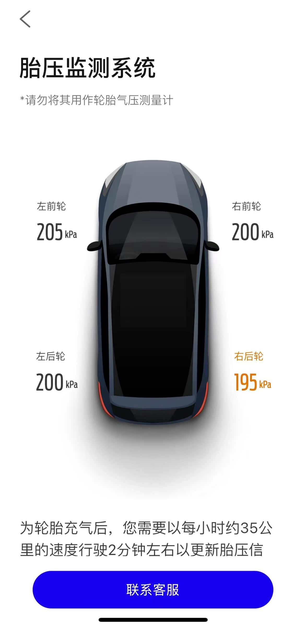

3. 胎压数值明显不准
使用胎压表实测胎压正常,但仪表显示数值偏差较大(例如显示1.5bar实测2.3bar),需怀疑传感器监测故障。
4. 提示“传感器信号丢失”
部分车型会直接显示传感器信号中断,或提示“请检查胎压监测系统”,通常与传感器电池耗尽或硬件损坏有关。
