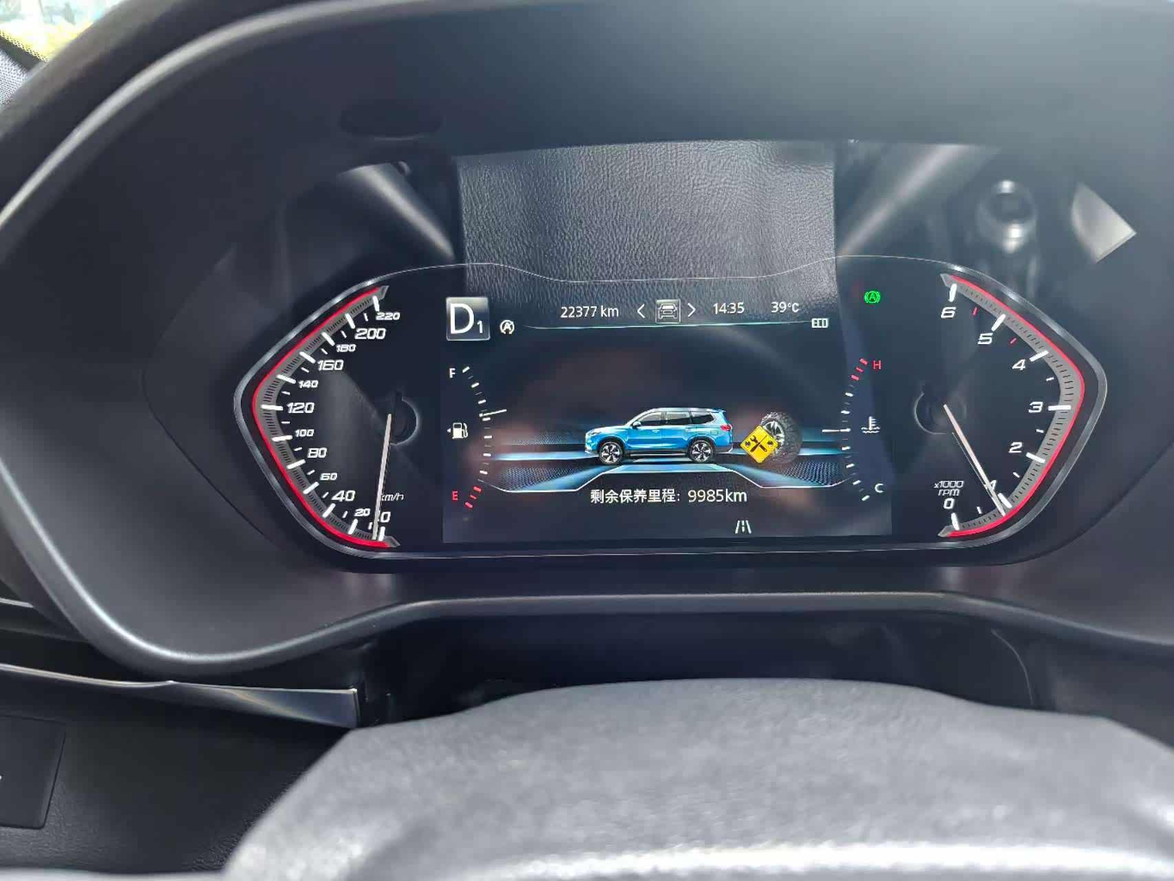

本人杭州车主22500公里,使用过程心累啊

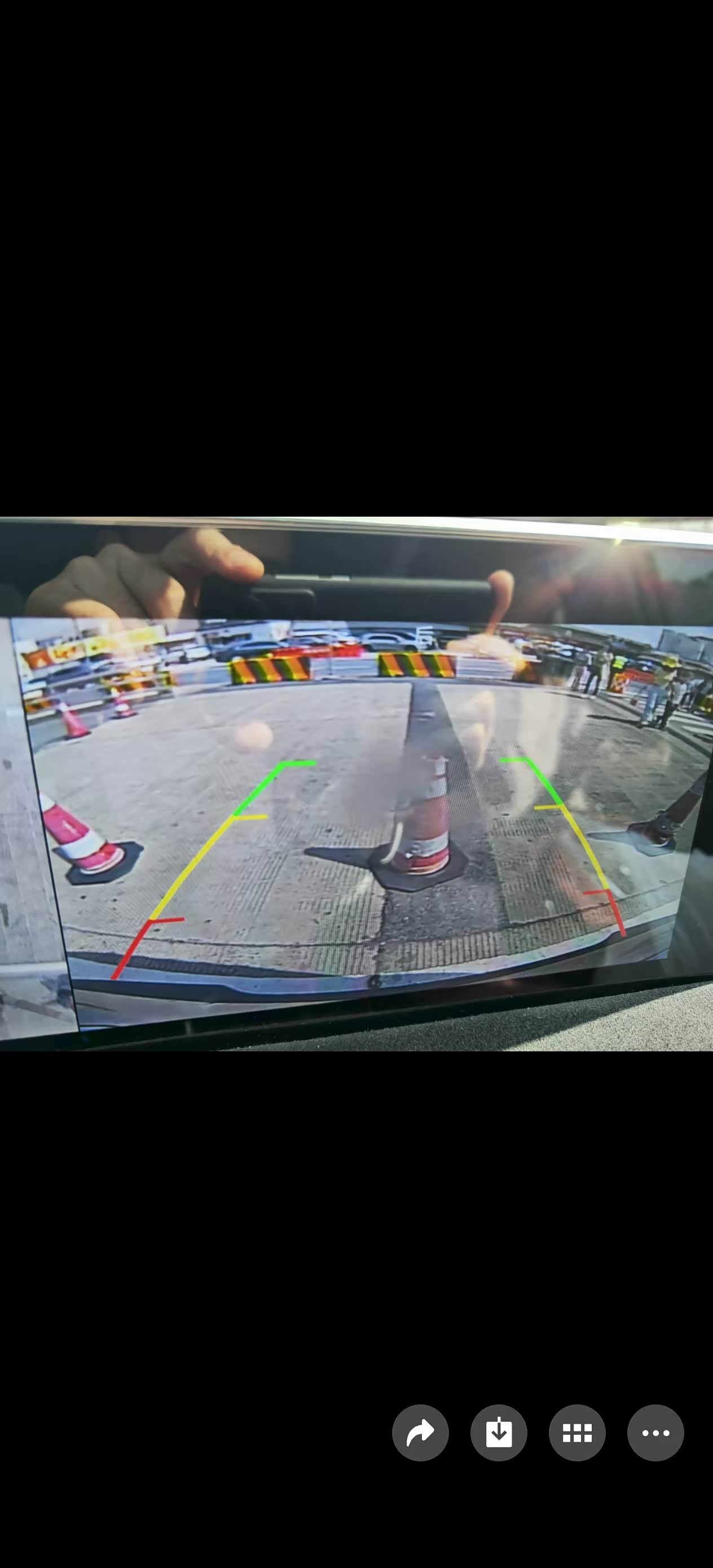

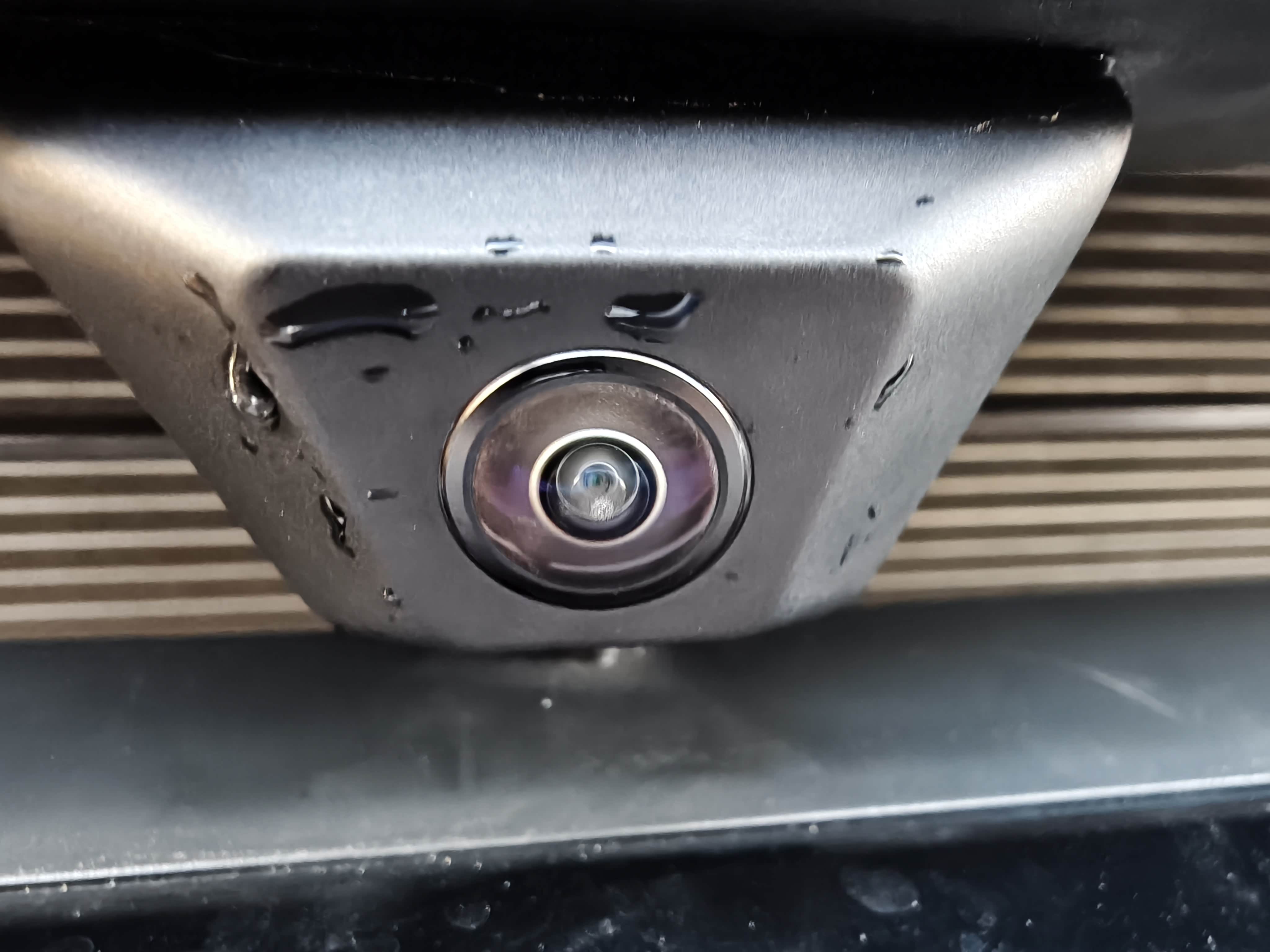

一、摄像头问题

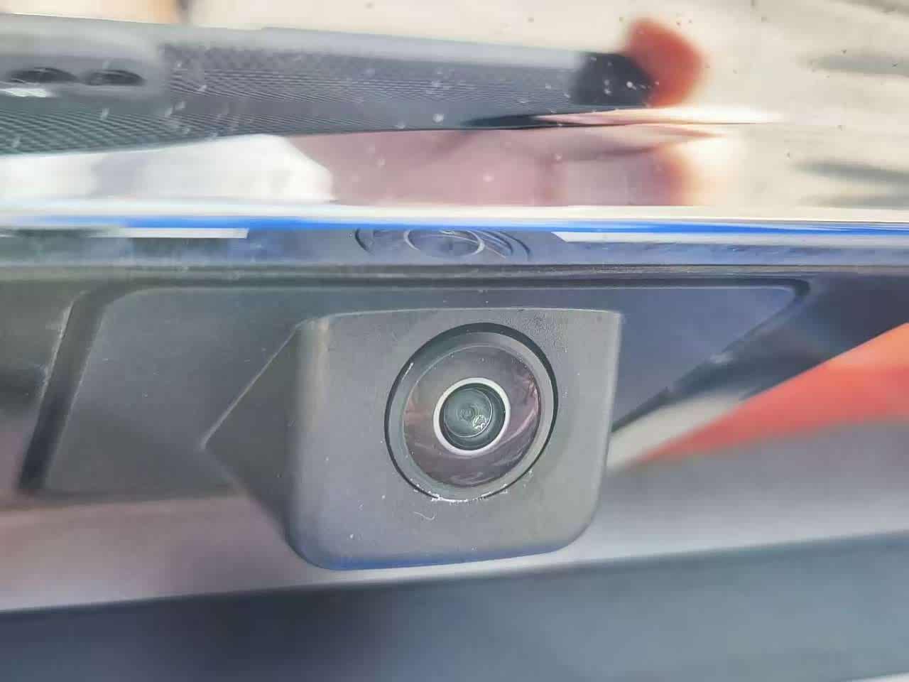

后摄像头水汽——已索赔更换了3次

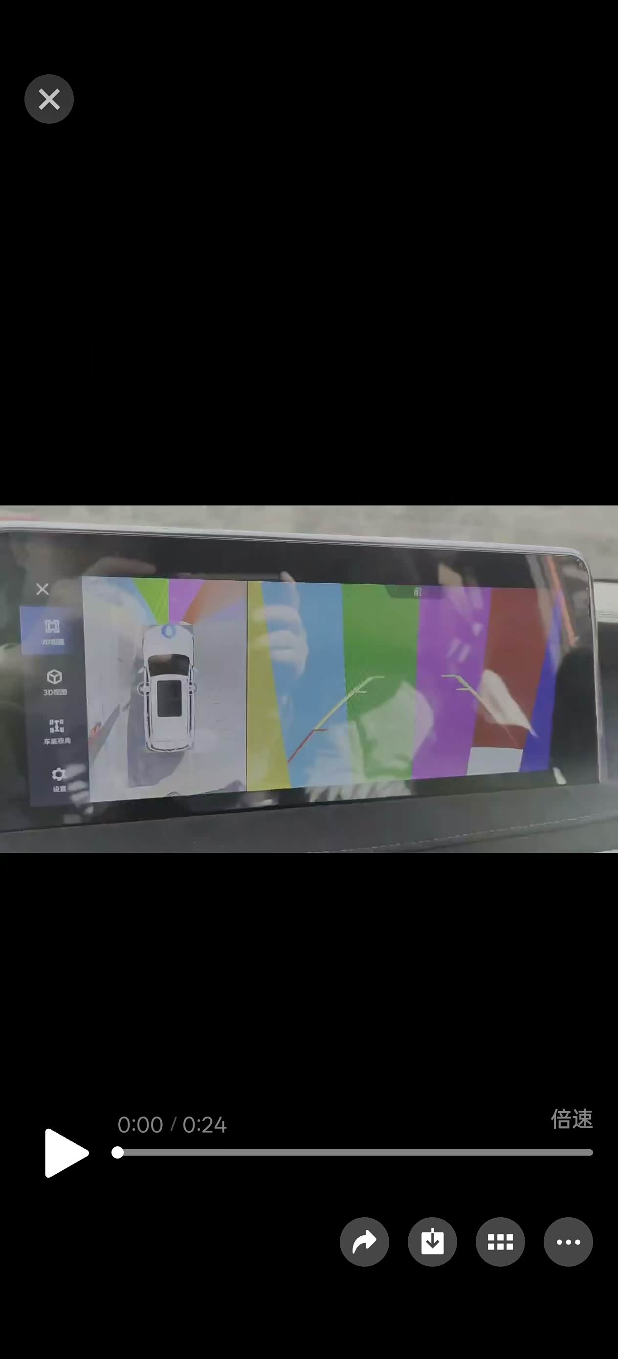

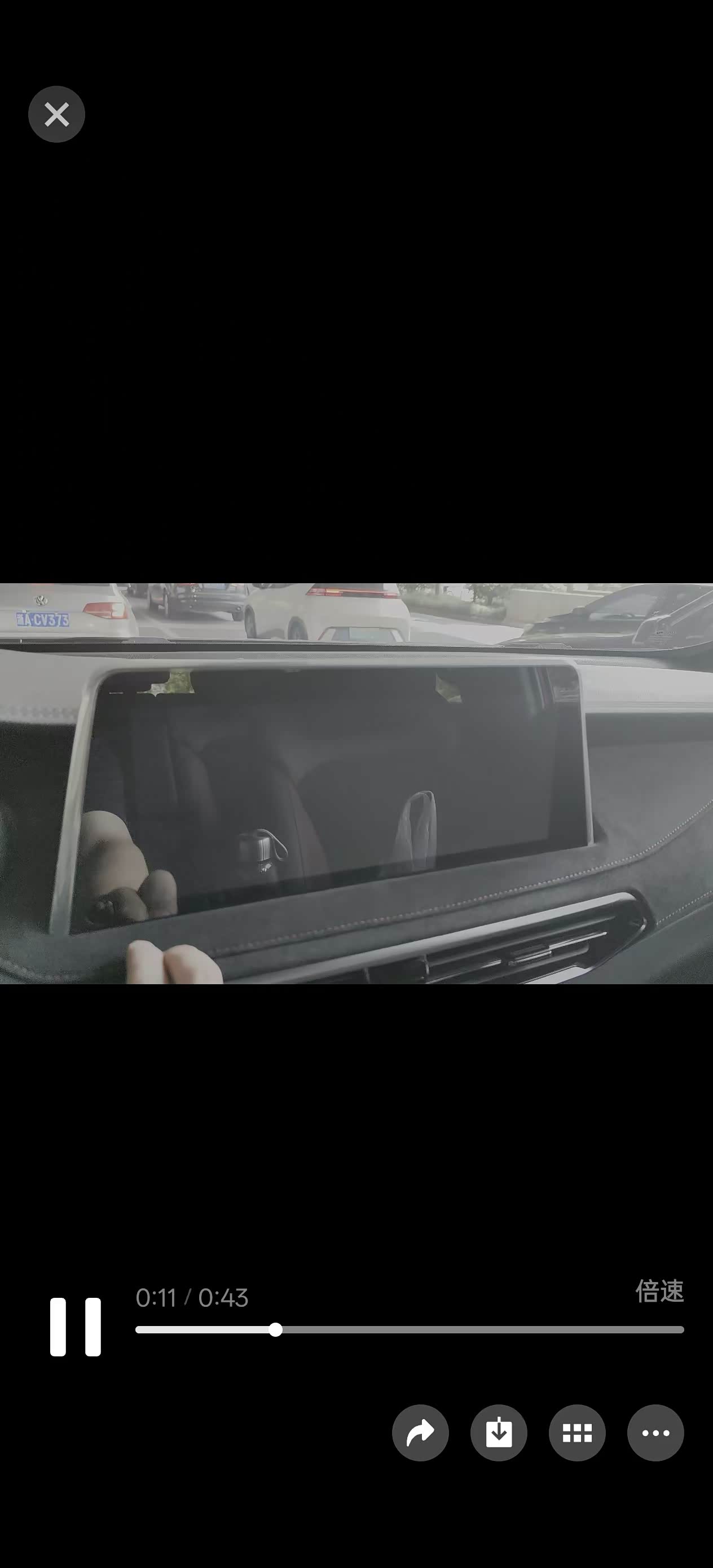

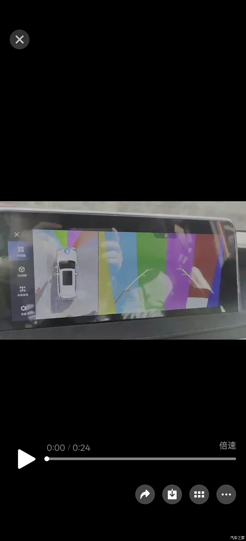

360影像偶发彩条、黑屏——插拔所有摄像头接头2遍。

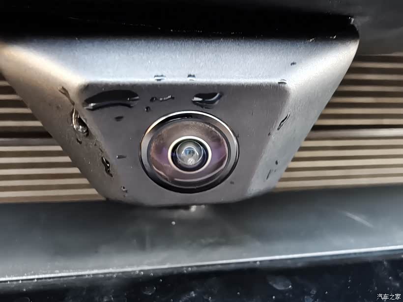

前摄像头还是偶发彩条——索赔更换前摄像头1次(洗车后又见水汽,算了算了认命吧,看前后摄外观款式差不多的,大通摄像头配件防水都太不行吧)

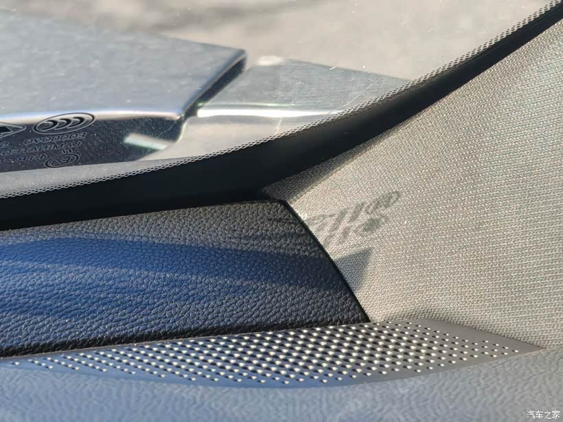

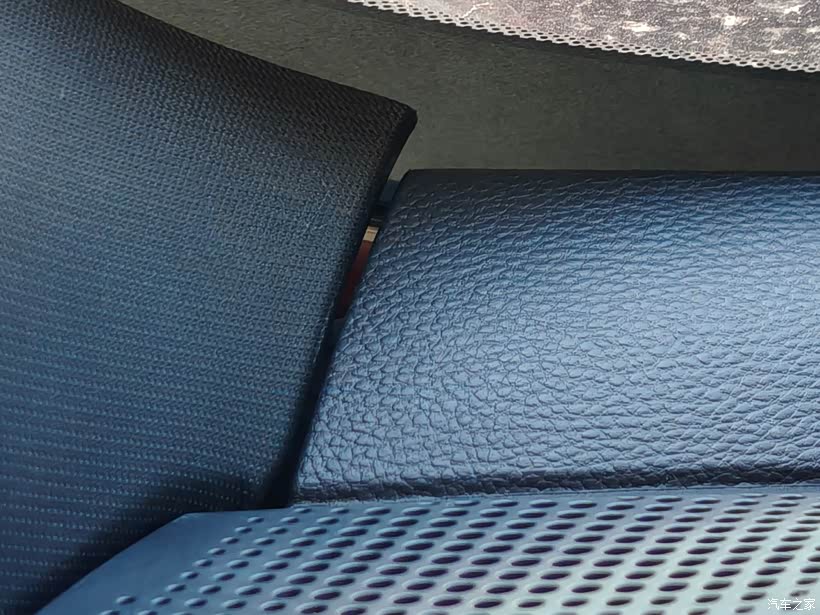

二、主驾A柱内饰板变形(中间凸曲):A柱饰板确实很软,估计是夏季晒的——等索赔件
三、中央扶手盖板,右副驾侧失去弹力——已索赔更换

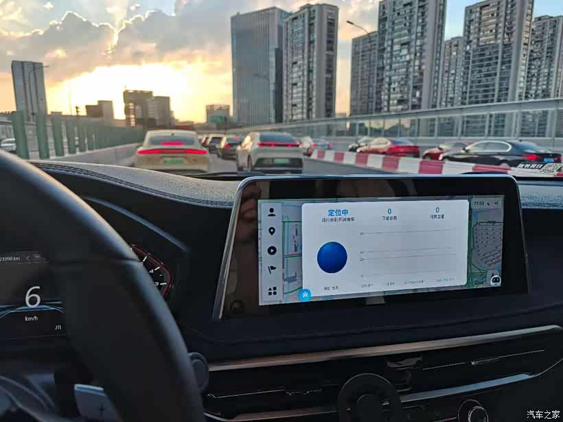

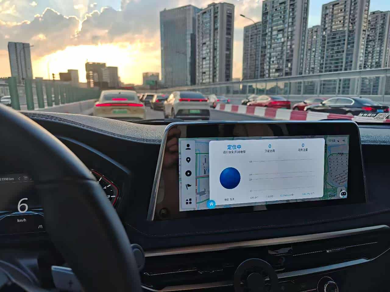

GPS信号时有时无,无的且一路无,行车中重启车机也无(三角标灰色、GPS搜星转圈);熄火离开一段时间后有好有不好完全看缘分。多次今日相机拍摄反馈,4S反馈厂家后问:是否地库出来?没流量可能造成搜星问题,要么充个流量试试?我不专业但我也不傻啊,也不是仅用过几款传统油车,也懒得计较了,反正导航不指望,车机不坏有FM就行。

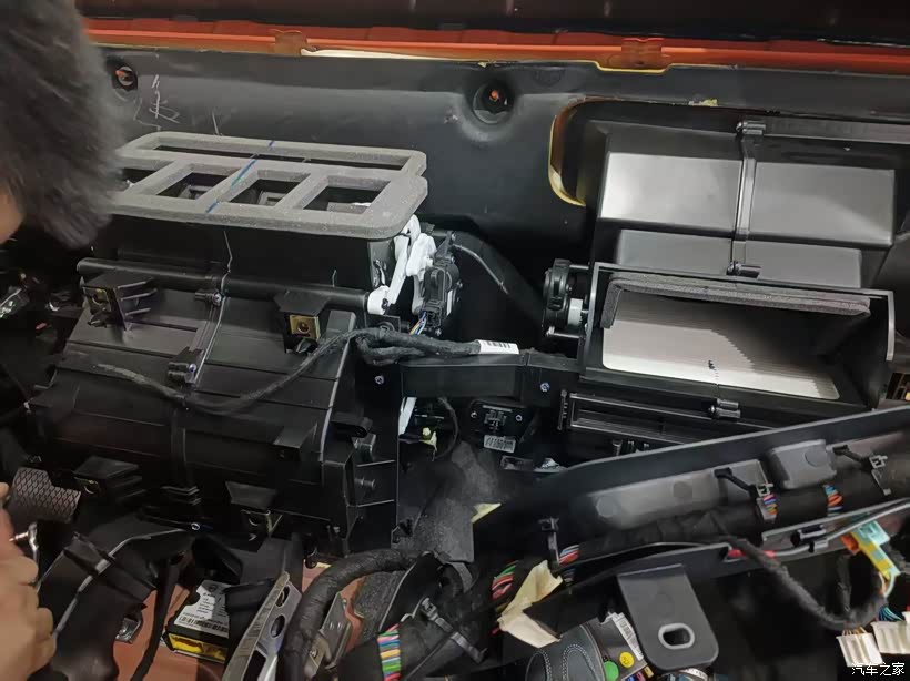

五、空调制冷屡屡问题,头疼!
2024年6月初不制冷——充冷媒
2024年10月初不制冷,右副驾风口一点点冷量,左主驾风口自然风——充冷媒
2024年11月保养,空调管路保压测试3小时多——没问题
2025年2月春节期间出游福建厦门等地,午间气温25左右,暴晒车内接近30度不制冷——回杭后充冷媒

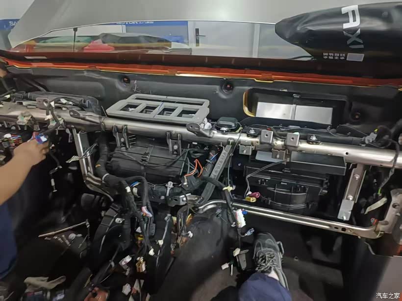

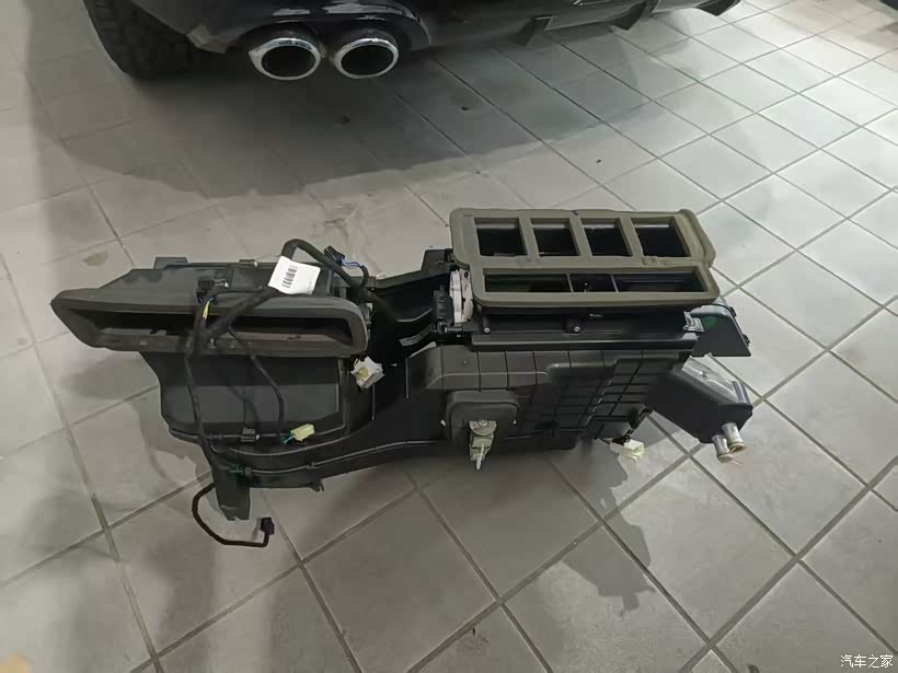

2025年8月28日、9月4日制冷量很低,右副驾一点点冷量,左主驾自然风——怠速空调2小时制冷无效,报厂家索赔更换空调系统的车内总成一套(名称没记住,请教下有懂的大神),维修方案:拆装仪表台更换车内空调设备总成+测试。4s说工作量需2天,目前等索赔件(一周左右)再约施工时间。

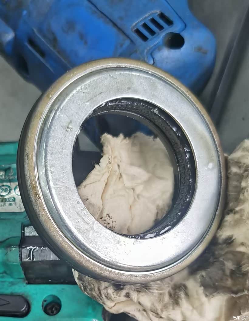

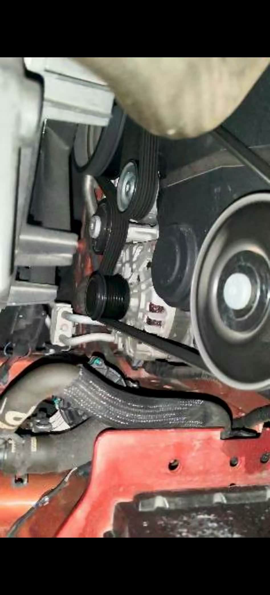

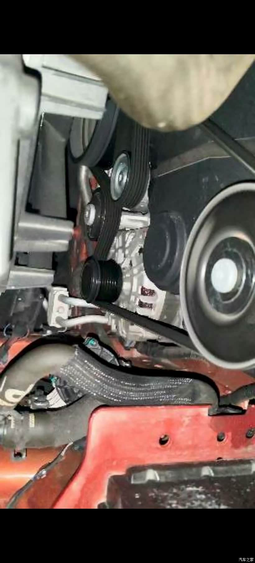

六、机舱内压带轮异响(约11000公里时怠速吱吱异响,行车中偶尔有)——多次采集录像,约12500时索赔更换(机舱有两个压带轮,具体哪个异响施工时没去看)

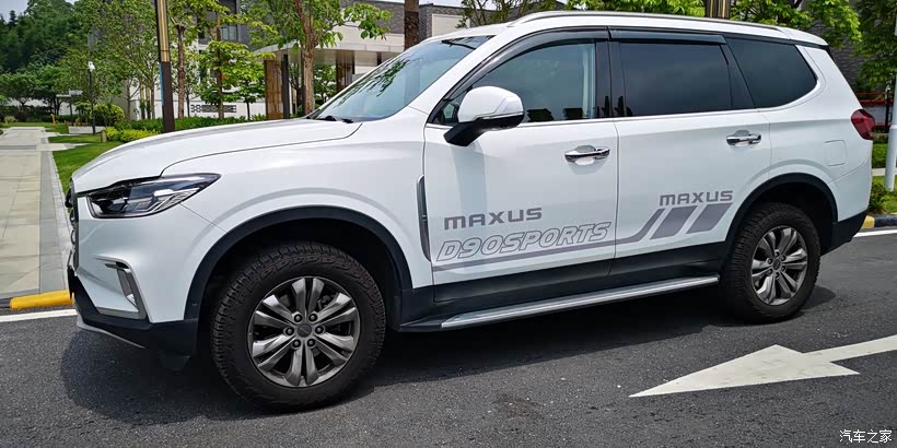

落地:橙色
改色膜:银色(机盖前扰流板没再装)
目前约22500公里
后摄像头水汽
后摄像头水汽影像
前摄像头水汽
360影像彩条(前后左右均发生过)
360影像黑屏(切360黑屏,系统桌面正常)
GPS搜星问题
机舱压带轮异响
