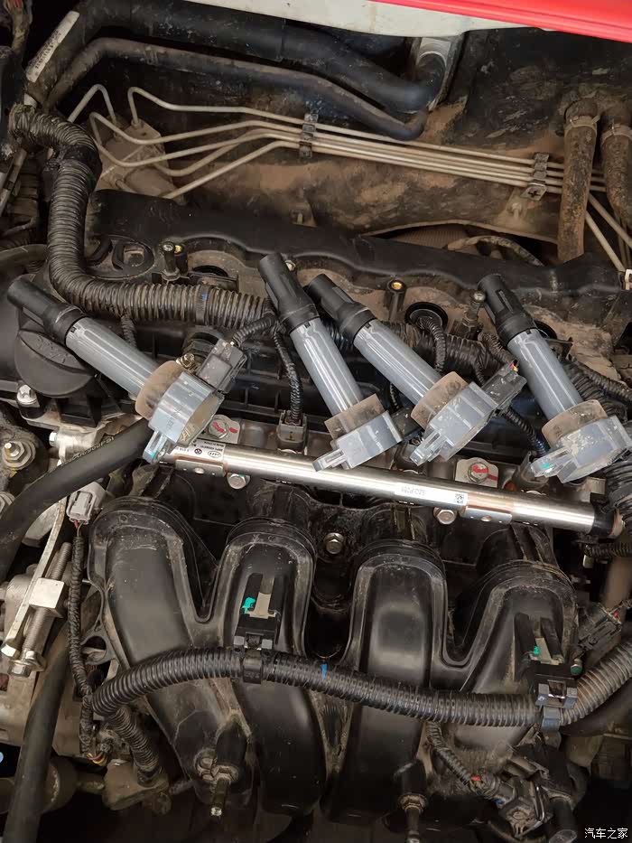

发动机,我先改了水油分离器,,OAP轮,加了平衡杆。进,远灯都改为LED灯。
改完水油分离器,发现车的起步改善了。也有力了。
OAP轮的改善,对高速噪音的降低有所帮助。
晚上倒车是一件很头疼的事情,加入此LED灯,彻底解决夜晚倒车后面看不见的问题。真的很亮哦。

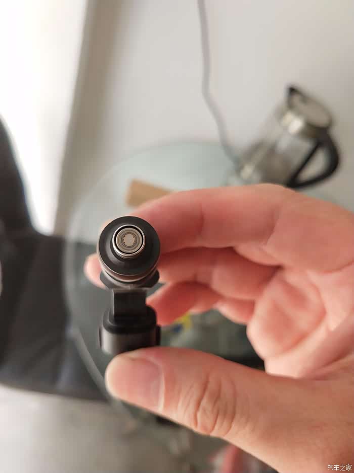

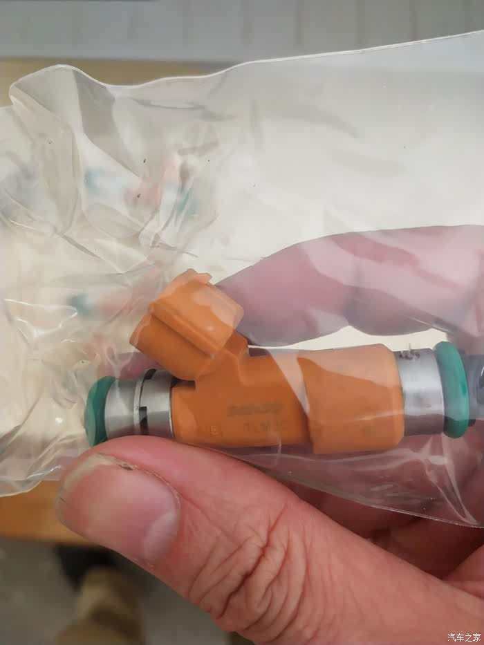

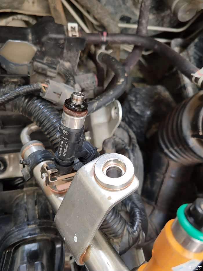

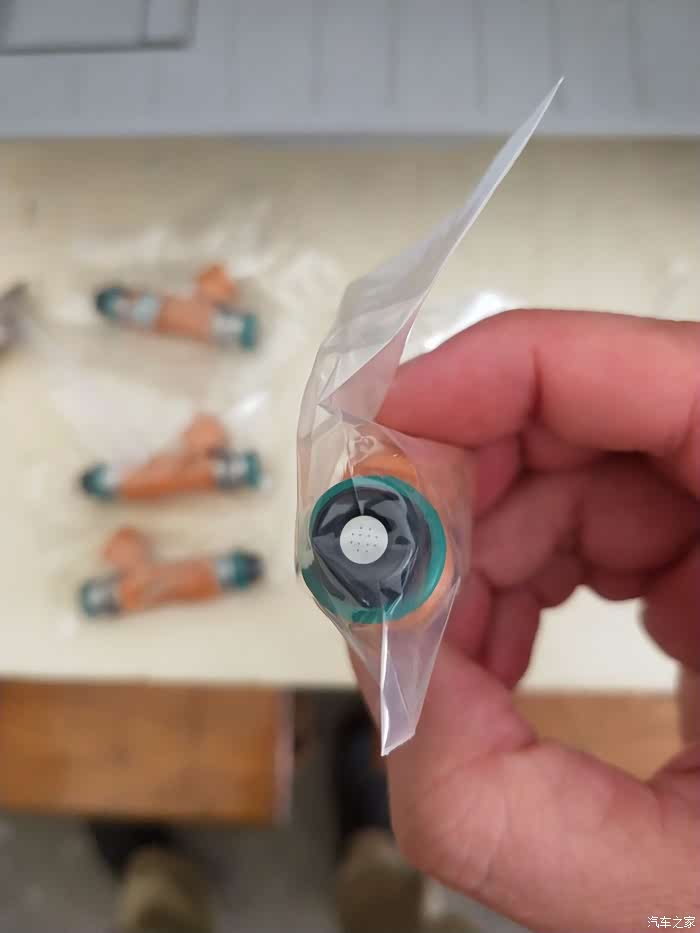

2018年,发现改装喷油嘴能减低油耗,高兴至极,马上淘宝一套来改装。
二手12孔喷油嘴。
原车6孔喷油嘴。
改装后,开了3天,个人感觉是:加油动力明显提升,只要少给油,车都感觉很有推背感。发动机噪音降低了一点点,动力倒是提升了不少。

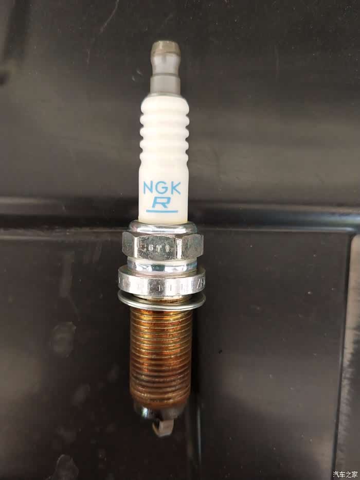

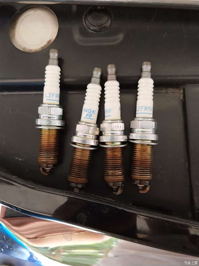

有人说,如果把火花塞一起换掉,效果更好。说句心里话,确实如此。这是原车火花塞,电容式。

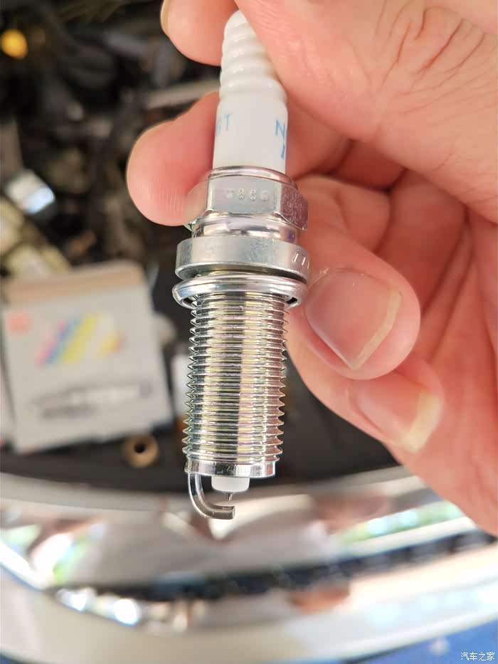

这个是我换的单铂金火花塞,是在车行换的。¥220.修车师傅说换双铂金的火花塞,没有必要,因为我们不是带T的,不需要那么大的火花输出,感觉说的也没有错,既然喷油嘴改善了,雾化效果更好,那单铂金的火花塞已经够车用了,使用寿命都能做到4万公里了。
全部换完后,动力明显改善,油耗现在是6.7城市路。主要是发动机的声音也降低了很多。
