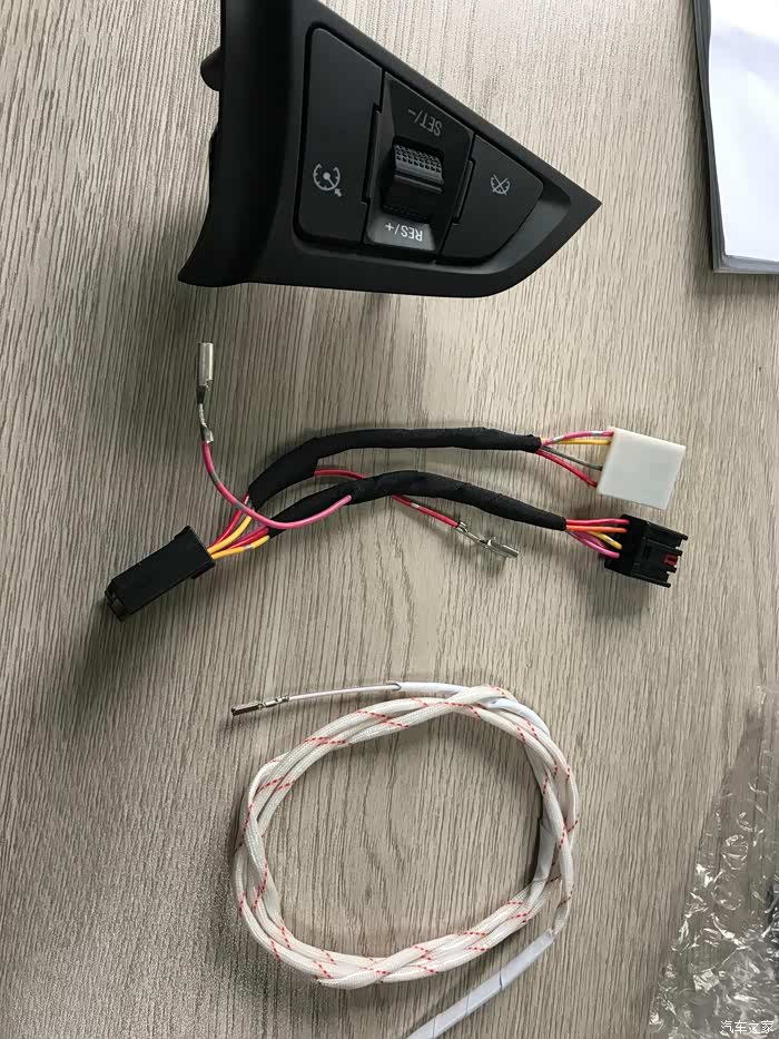

       17款自动低配升级定速巡航无需更换高配游丝,只需安装方向盘左边定速巡航按键、更换线束,然后用通用公司的DPS通用工程师软件刷机即可。
配件很简单,就3样,从左往右依次是:定速巡航按键、升级线束、控制线
安装过程很简单:拆气囊、更换定速巡航按键、更换升级线束,最后加装控制线就完成了。参照其他网友的作业和“GM通用原厂升级”提供的视频,自己动手很简单就完成了,所以我就不详细展开了,主要说以下几点:

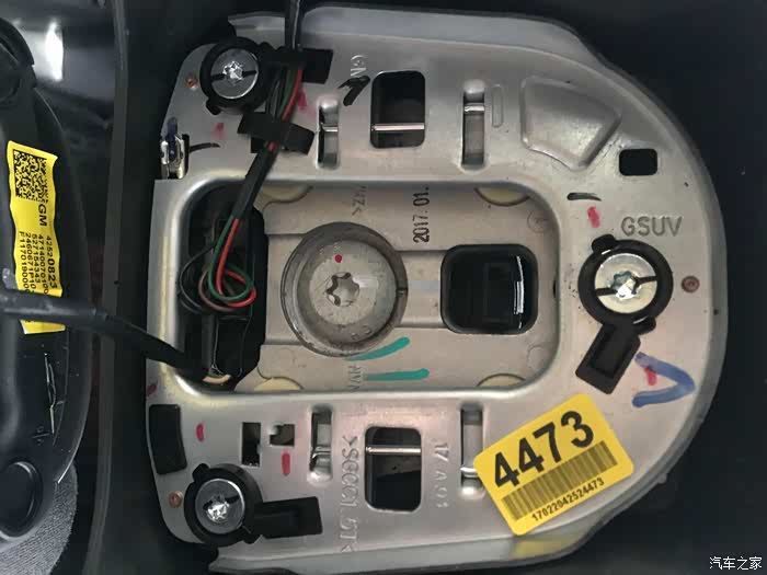

1、因为无需更换高配游丝,所以只需拆下气囊即可,无需拆卸方向盘

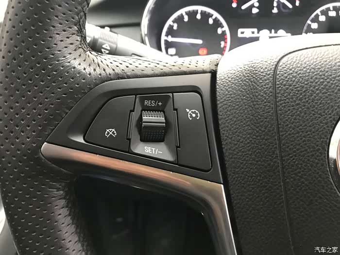

启动发动机将方向盘转动180度,然后熄火、拆去电瓶负极,将气囊拆下,更换按键及升级线束
2、更换定速巡航按键时无需完全拆下方向盘铝合金亮条,只要撬起一点就可以更换安装了

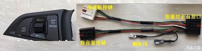

 3、定速巡航按键更换完毕后,拆原线束更换升级线束,按下图示意接线(图转侵删)

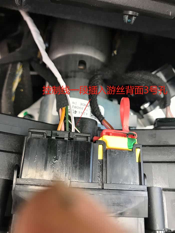

4、拆开方向盘与仪表中控间的防护罩,露出游丝背面
游丝背面3号孔

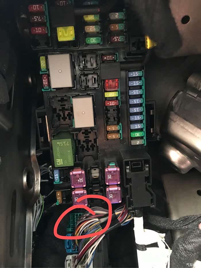

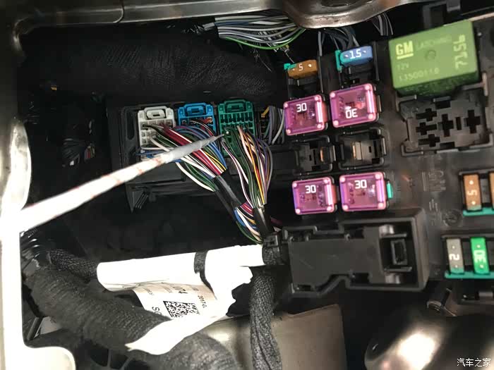

5、拆去驾驶员侧仪表板左下方的证件盒,露出车内保险丝盒

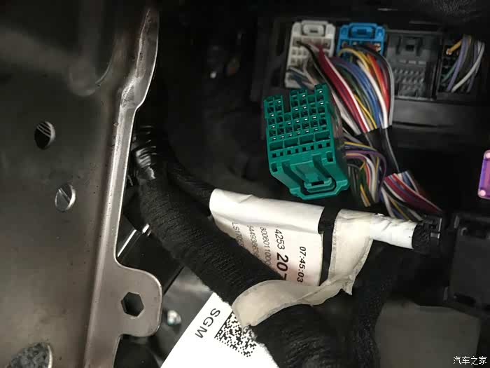

拔下BCM上绿色插头
绿色插头拔下的样子
在绿色插头9号孔插入控制线另一端,然后插回插头,最后整理并固定好线束即可

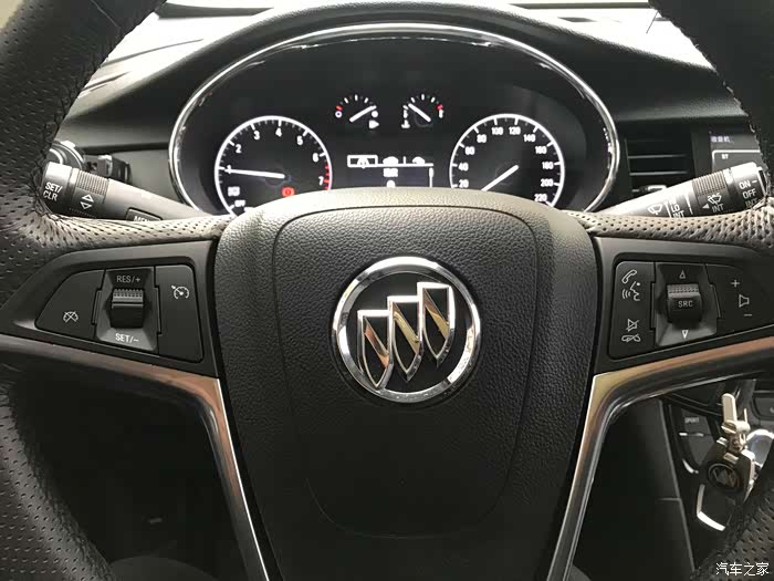

安装更换工作完成,将所有部件复原
6、最后的远程刷机升级过程大同小异,不再赘述。最终完成定速巡航升级,一切OK!
