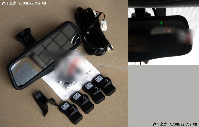

选了两个最中意的,“台湾翼神专用”和“戈兰原厂”这两款
台湾翼神专用的,集成在车内后视镜里,功能也比较全,能显示胎压、胎温和电压,价格1500

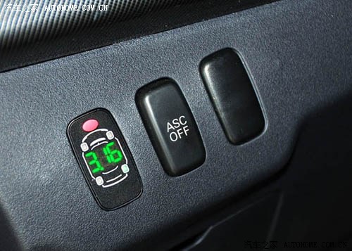

这个是之前ps的效果图,用的戈兰原车胎压监测。
翼神这个位置刚好有盲键,个人觉得更协调些,而且“低调”,原厂品质,价格1400,但只能显示胎压

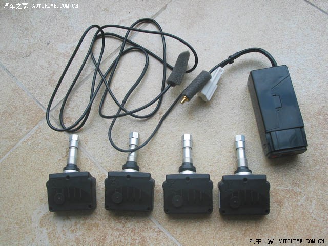

下面就是订来的所有配件,传感器4支,天线1条,显示开关1个

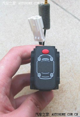

开关正视

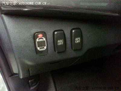

4s师傅也第一次装,查了很久资料,活挺细

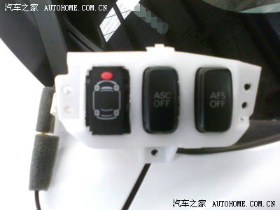

期间遇到个小问题,显示开关与翼神开关底座不合位
用刀片切除白色底座多余部分,就能顺利入位了
