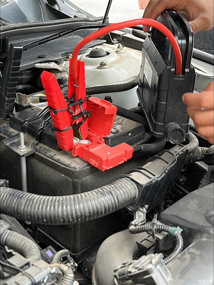

之前有一段时间去出差,然后车子大概有半个月没启动,等到想用车的时候就发现车打不着火了。然后打电话叫了搭电救援,花了150块。搭电成功就开车出去玩了,那一天车都没能正常着火。第二天下午再用车时,车子又点不着火了,无奈又叫了一次搭电,着火后把车开到维修店进行检测。显示电瓶亏电,而且无法加电了。
当你的爱车打不着火,还出现这个情况,可能是电瓶没电啦~
救援搭电

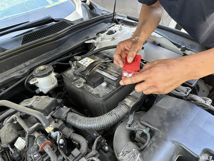

当时检测完毕,修理师也出换电瓶解决方案,大概需要花600多块钱。不过电瓶的品牌我没听过,犹豫了一下就没换。由于前一天也是叫的他家的搭电,所以这次只收了我30元。开车回家后,我就再某东上预约电瓶换电,选的博世电瓶,同时勾选以旧换新和上门服务。
到维修店检查

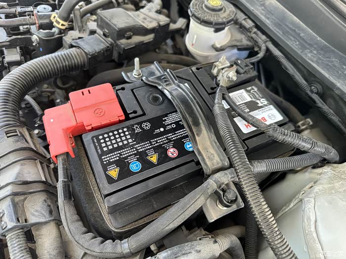

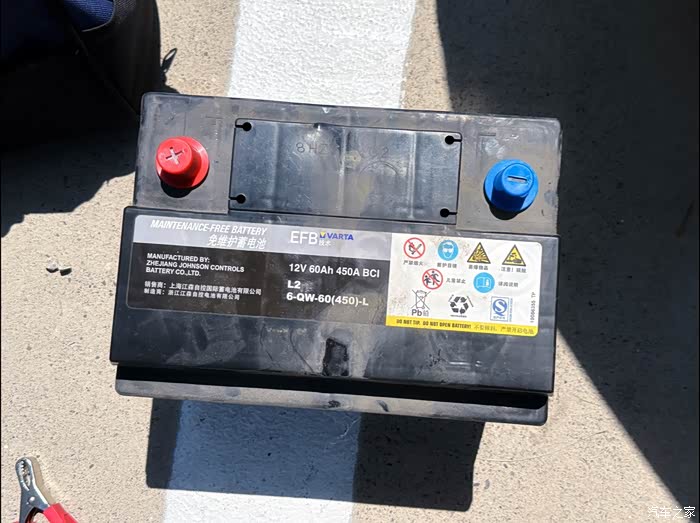

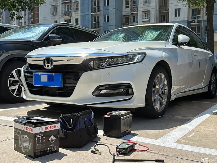

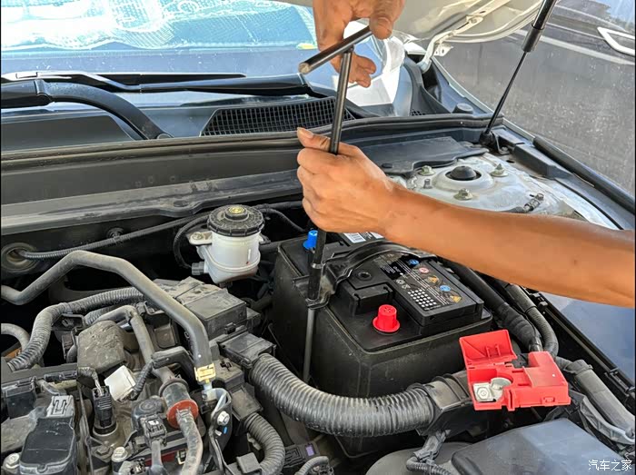

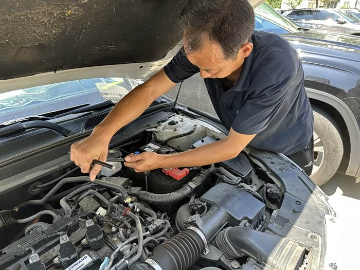

当天下单后次日师傅会按时上门维修。整个换电步骤很简单,师傅先对旧的电瓶进行检测,然后拆卸下来。我们拿到新电池可以对其进行扫码验真,确认没问题再让师傅进行安装。安装好后就去启动车辆,确认安装没问题后签字,师傅会将旧的电池带走。整个过程大约30分钟就搞定了,以旧换新+上门服务共计花了528元。新电池质保18个月,有任何问题都可以找售后。
师傅带着工具箱和我购买的电瓶上门
把旧的电池卸下来
用了6年,该退休啦
开始装新的电瓶
师傅安装的过程非常细心
安装完成后着车,确认没问题后才签字离开
