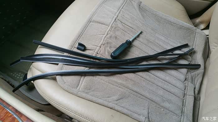

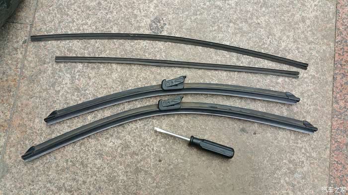

车用四年了,最近一直下雨,刷不干净了,网上够买了四个雨刷条,换两个车的,价格2元,3元一个,,
为什么要更换雨刷条?说通俗点原厂自带雨刷,骨架品质好,性能更稳定,只需要更换雨刷条就能恢复原貌。说高大尚一点,绿色环保,低碳出行。说真话是因为没钱,穷,省钱。
本帖介绍两种车更换过程,普通车与好车的,举一反三,应该所有车都能更换。有兴趣的车友可以一试,非常的简单,话不多说上图

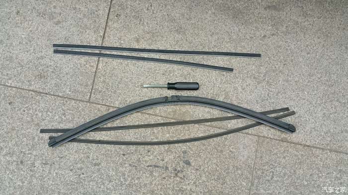

工具只需要一把一字起,更换非常简单,
全家福,合个影,为了演示,专门把两个车都开上来,车库里光线太暗

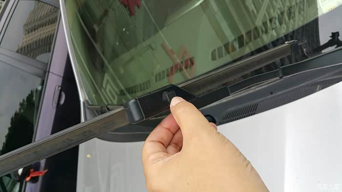

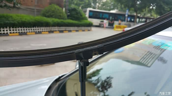

奔驰车设计的非常巧妙,如果有人想偷雨刷是不太可能的,先通电把雨刷打到如图位置,断电。

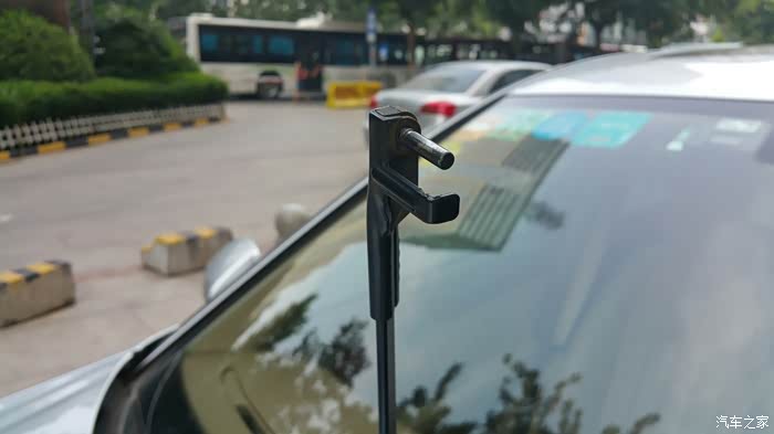

翻起雨刷,到这个位置即可取下雨刷,
取下雨刷是这个样子的,设计的非常巧妙,只有反转过来,才能取下

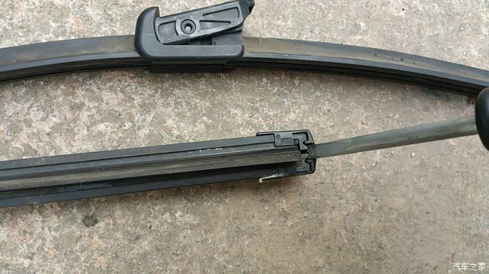

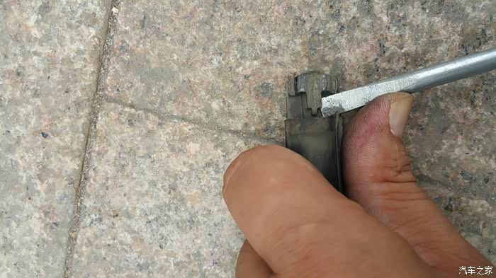

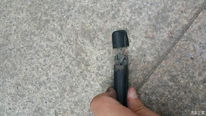

用一字起伸进去,拧动
取下这个塑料冒

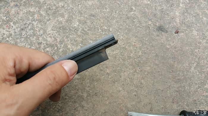

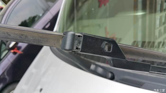

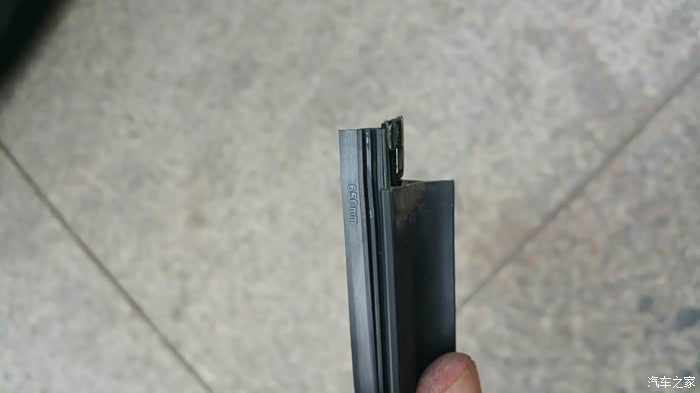

看这里,有一个锁止装置,不解开这里,雨刷条抽不出来,我就是在这里遇到麻烦,研究了半天,
用一字起撬起这里
被撬起的锁止装置

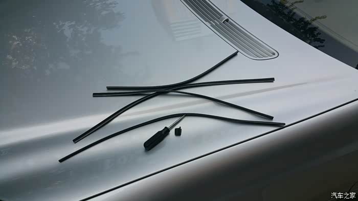

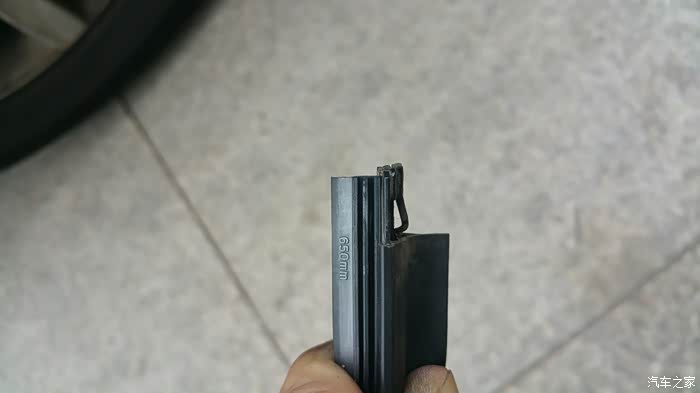

新旧对比
抽出旧雨刷条,安装新雨刷条,非常简单,完工

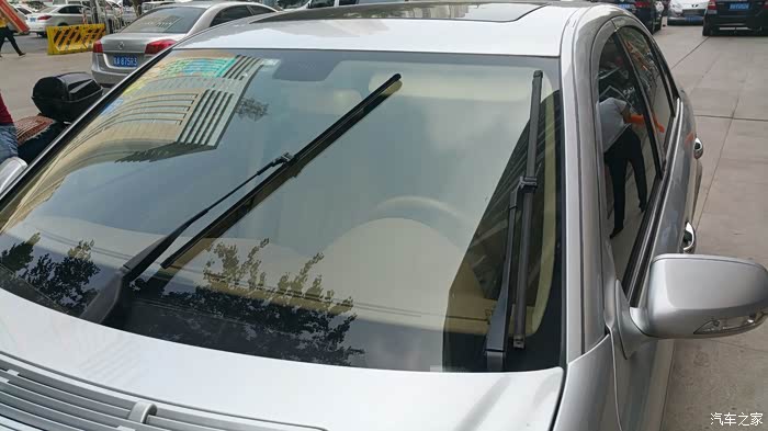

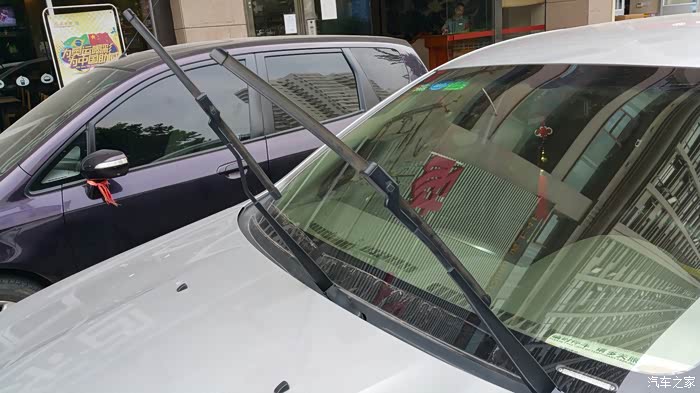

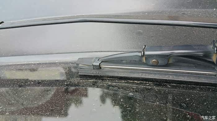

普通车设计就没有奔驰好了,不防盗,不用通电启动雨刷,直接按这里
看后学会不要去偷别人的雨刷呀,搞不清那些人都什么心态,我丢过雨刷,还有天线。在这里问候一下这些人的家人。
必须这个角度,否则取不下来
如图,必须上面的角度才能取下雨刷,

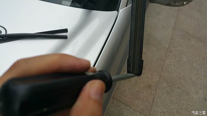

一字起撬这里,很简单

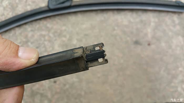

取下塑料冒,没有奔驰的锁止装置,雨刷条在轨道里可以来回移动,这一点不如奔驰的设计好
这两个眼是卡塑料冒的,研究一下,就很好取

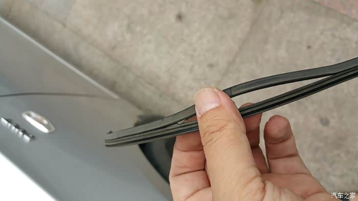

四年的雨刷条,都裂成了这样了,九年的奔驰虽然刮不干净但是没有开裂,用料就是好
中间也裂开了,奇怪九年的奔驰居然没有开裂
