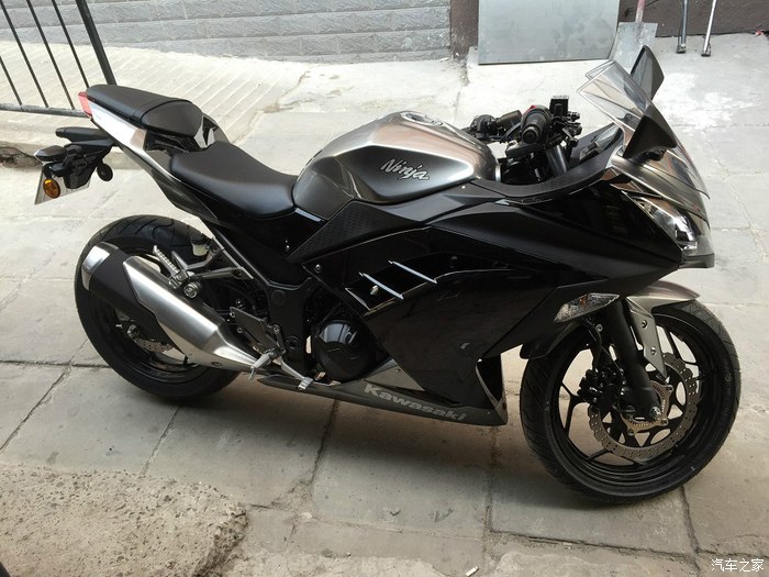

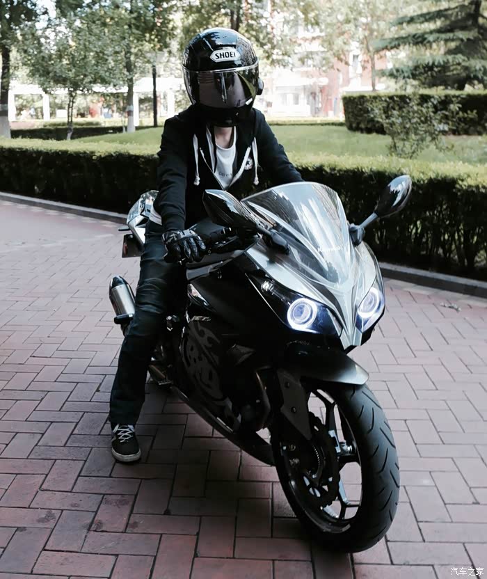

先上个最终成果图:

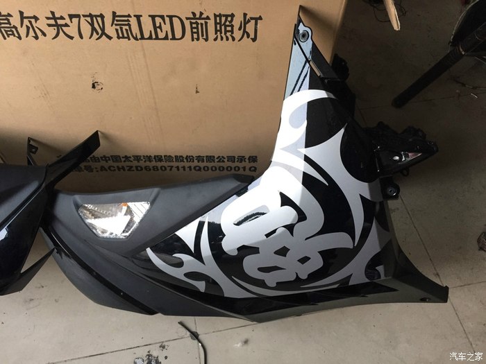

这是提车之前就已经计划好的。到家第一件事就是动手撕掉贴花!
就像想象中的一样,效果爆棚!而且比纯黑的还要骚气!这里唯一的技巧就是:吹风机。
(第二天把图片中残留的各种新车提示也揭掉了)
随后在网上定制了个性化贴花,让爱车变得与众不同(效果见头图)。

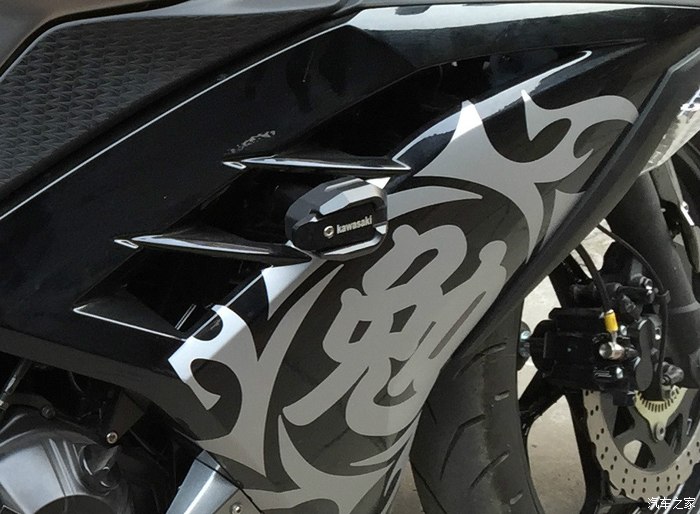

2、防摔处理
虽然LZ上了川崎的商业保险,但爱车的非原厂件众多,同时出于对人身安全的考量,还是装备了防摔组件。

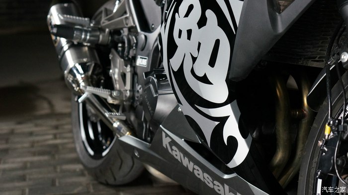

众多“球体”型防摔胶与小忍犀利的风格简直是大相径庭,于是选择了外观同样硬朗的CNC防摔胶。

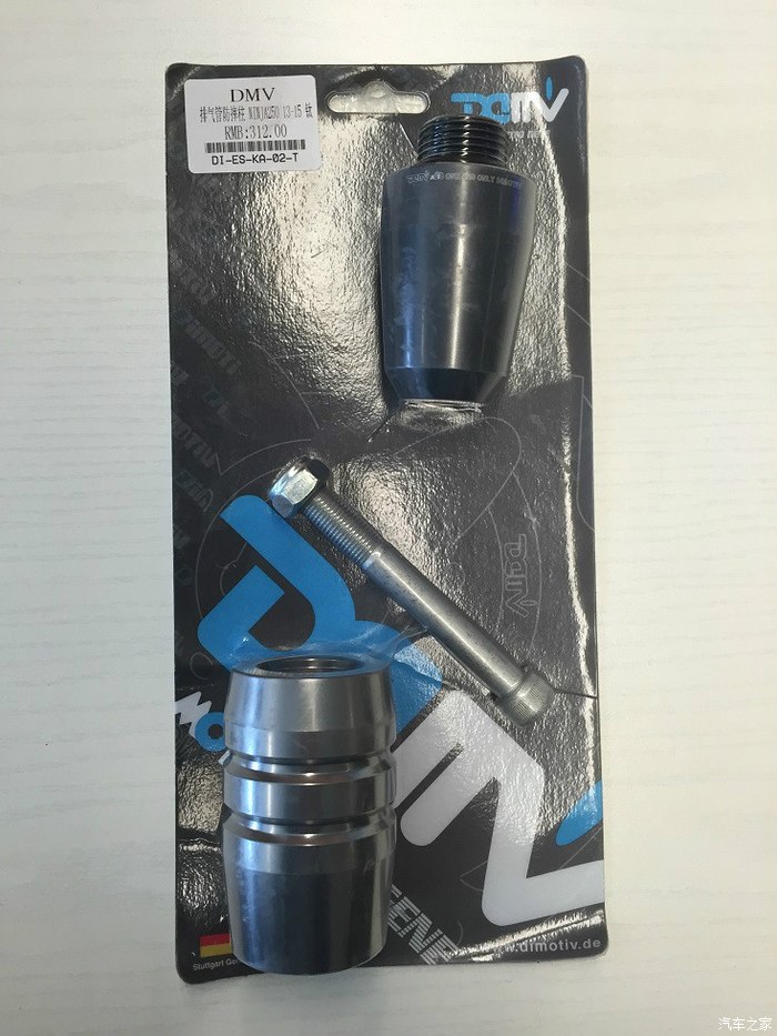

排气管的保护除了DMV基本没有其他选择。

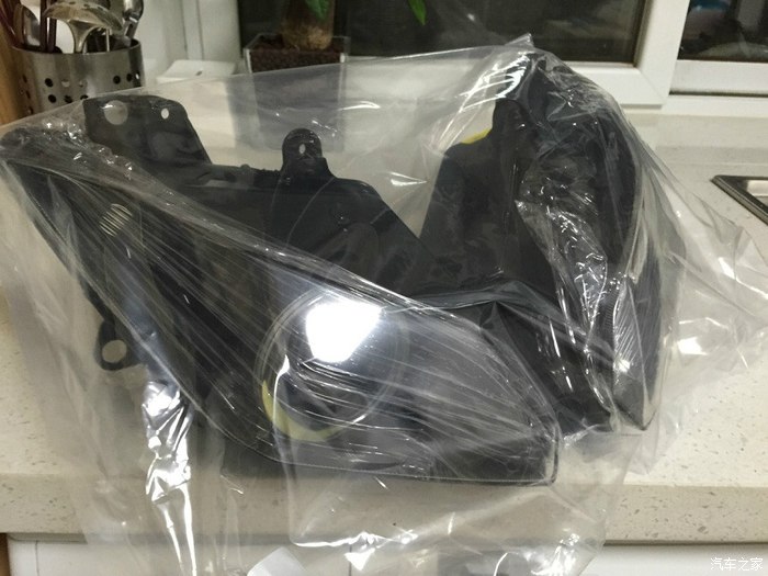

3、灯光系统的改造
小忍者原厂灯控只设计了两个档位:常明的行车灯+近光灯(右侧灯头亮),远光灯(左侧灯头亮),没有双闪功能。
LZ是个完美主义者,不开远光的情况下,看着爱车总是独眼的放着黄光,心里有种怪怪的感觉……

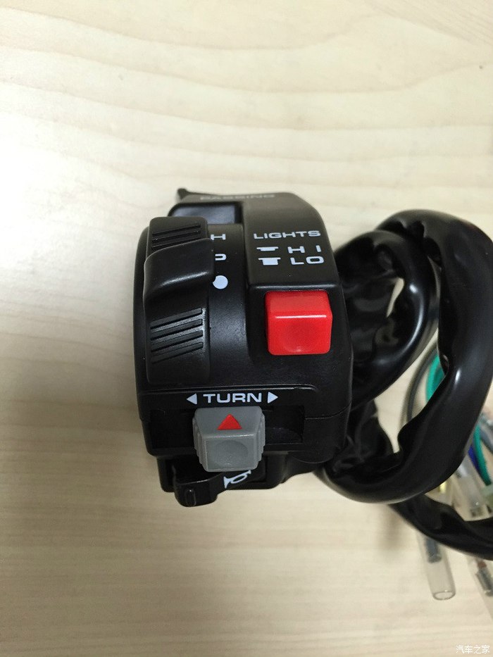

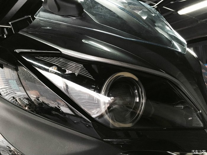

于是乎,从淘宝上买了个熏黑的天使眼大灯总成,并从日亚代购了功能更多的Daytona手把组合开关。
改装的最终成果是:改成了白光氙灯;增加了双闪功能;左手有三个档位分别控制单独示宽灯、天使+恶魔眼(白色)、天使眼+恶魔眼+大灯(远近光可切换,都是左右两个灯头同时亮)。

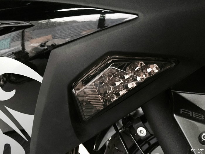

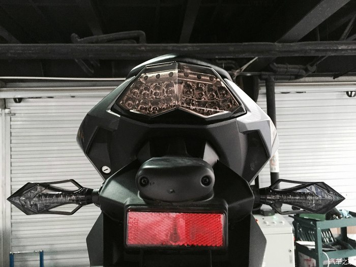

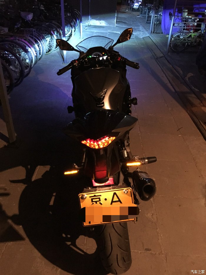

为配合全车整体配色,把侧转向灯和尾灯也换成了茶色的Led灯组。

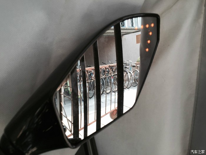

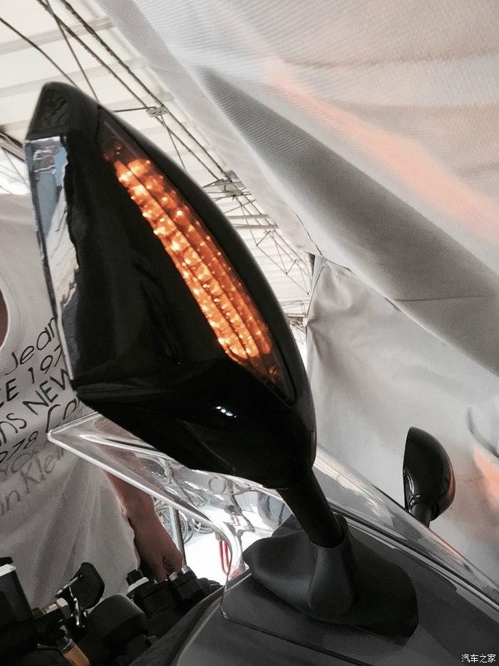

同时加装了带Led转向灯功能的后视镜。
加装了双闪开关。
针对上述灯光系统的工作需求,更换了支持Led灯组的闪光器。

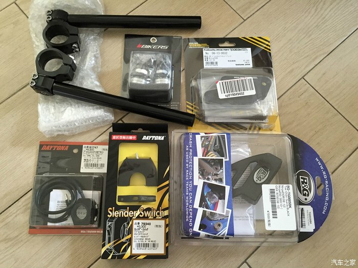

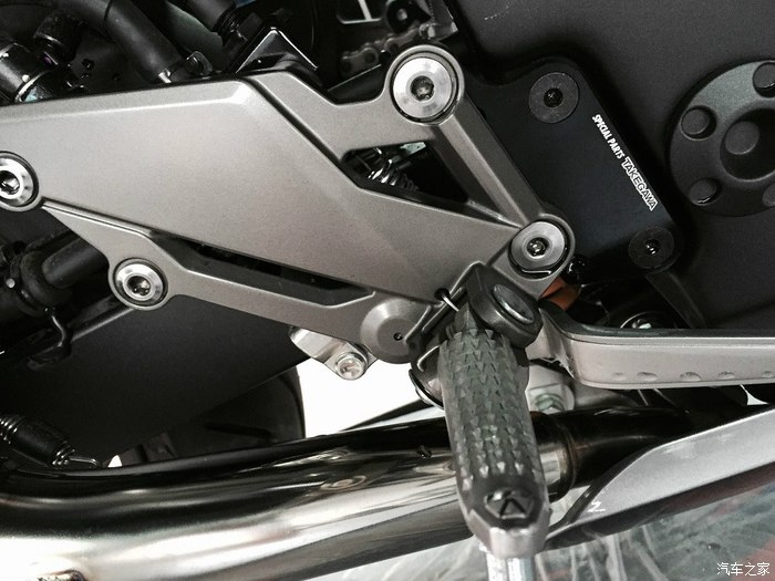

首先,利用转接件升高了原厂脚踏。
这么做是因为LZ曾经尝试过第三方升高脚踏,觉得踩着没有原厂的舒服,外观和配色也没有原厂的经典;还有一个重要的原因就是脚踏是摔车时几乎100%会损坏的部件,保险公司只赔付更换原厂件,所以大家懂了吧……

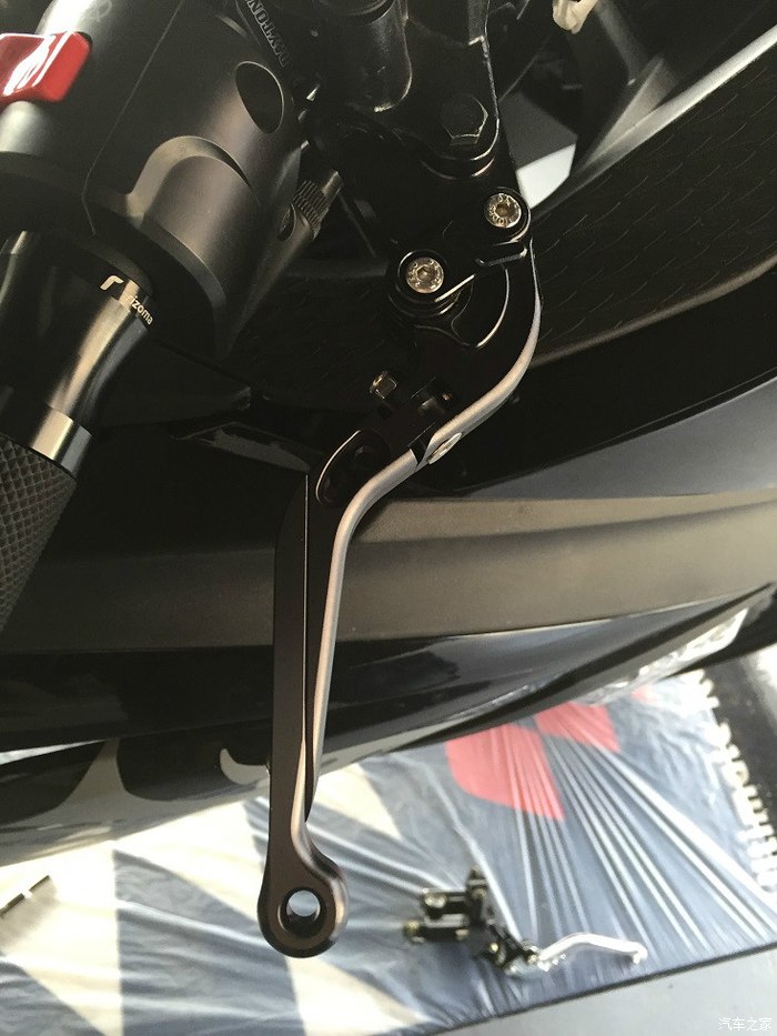

其次,更换了双角度可调的经典式手把,同时加装了前减震调节器。

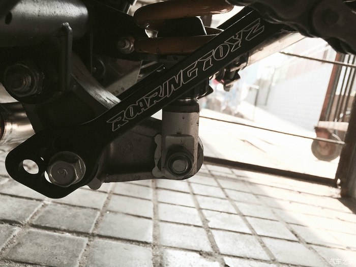

采用上述方式,大幅降低了车把的同时,车头也有小幅下陷。于是利用改装件降低了车尾部的高度。

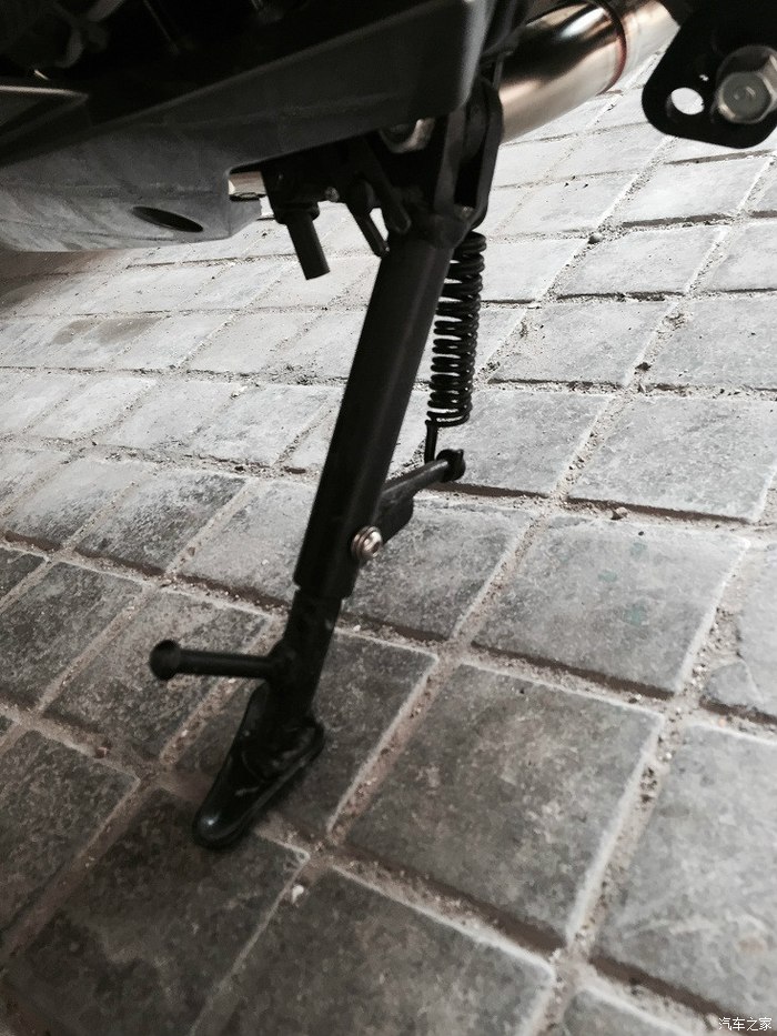

车身整体降低后,原厂侧踢就长了,更换了可伸缩的侧踢。

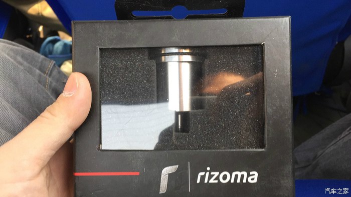

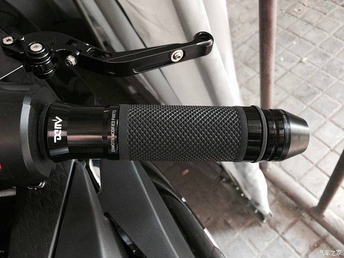

把套和平衡端子换成了DMV的。

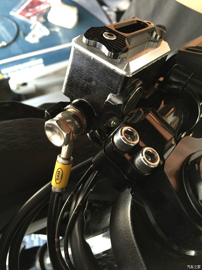

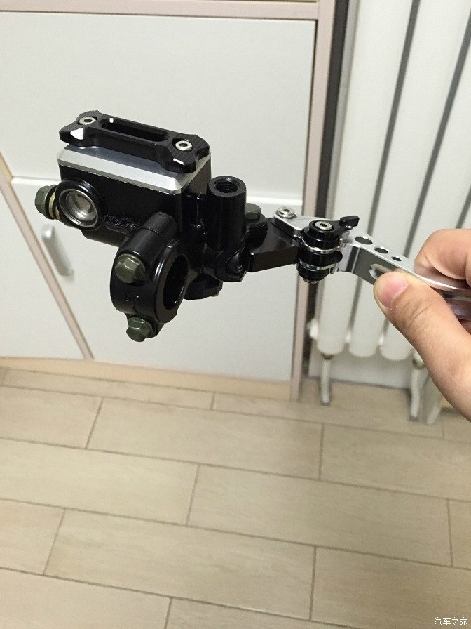

由于手把更换完以后更加靠前,原厂手泵后出口的设计会导致油管蹭仪表盘~更换成了侧出口的手泵。

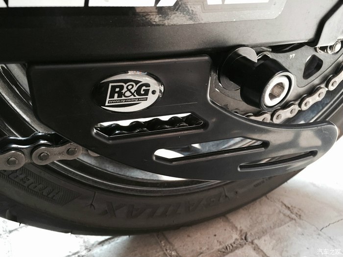

增加了后链挡。

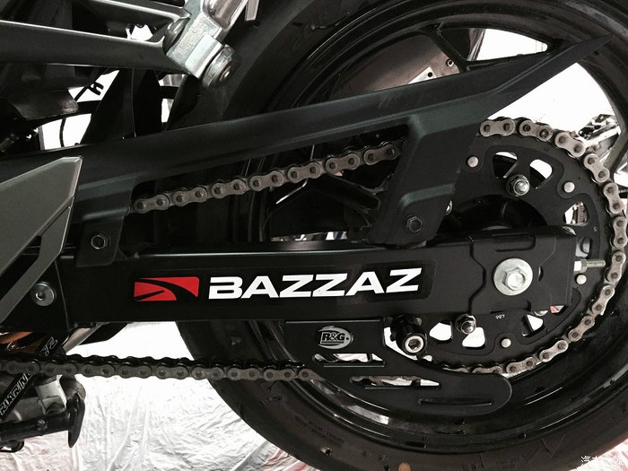

6、性能的提升

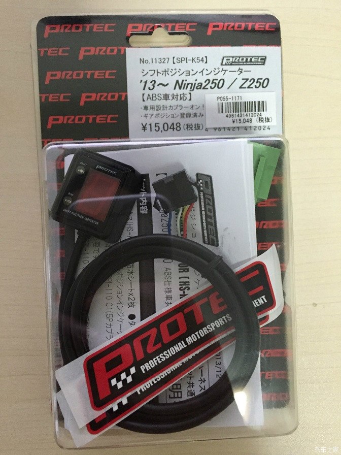

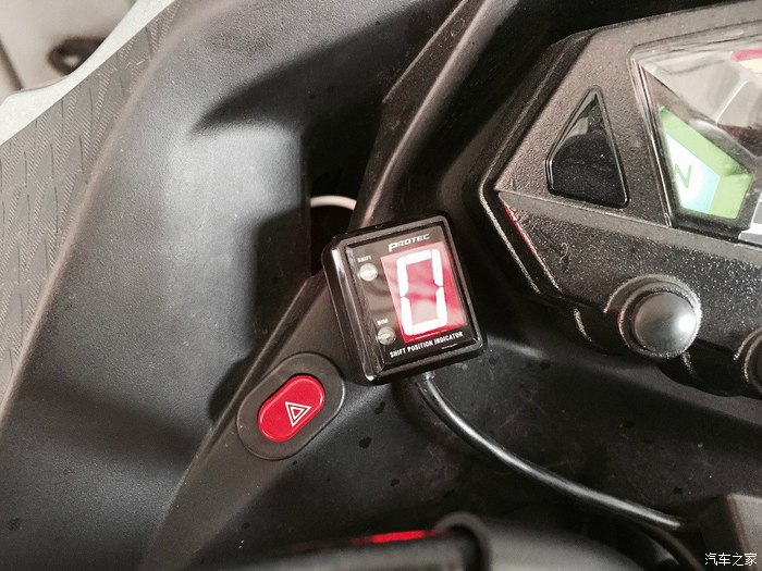

首先是加装了档显。
换了可调式折叠牛角。
加装了钛尺,有效防止高速行车时手把抖动情况的出现。

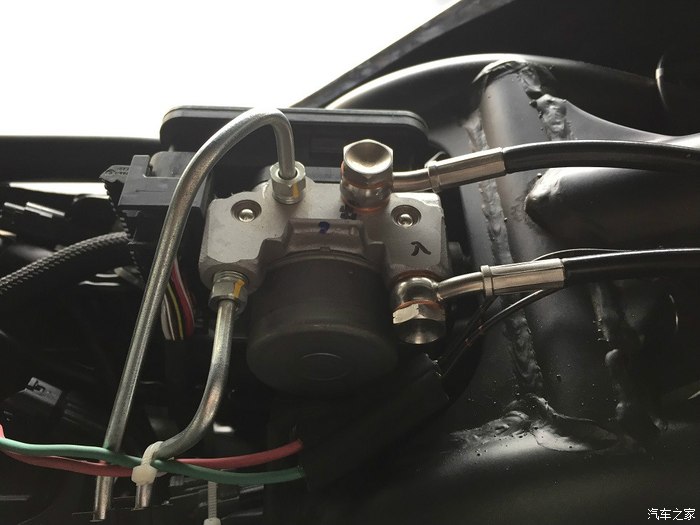

更换了HEL的前刹油管。

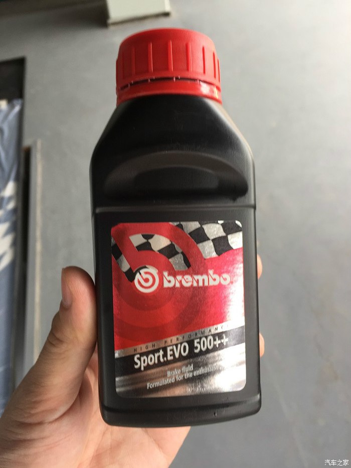

更换了brembo刹车油。
更换了K&N空滤。

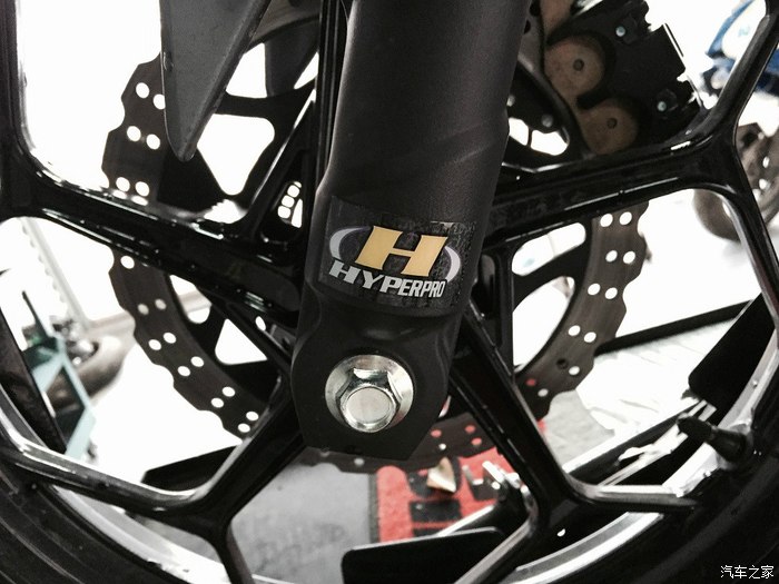

更换了Hyperpro的前避震渐进式弹簧。

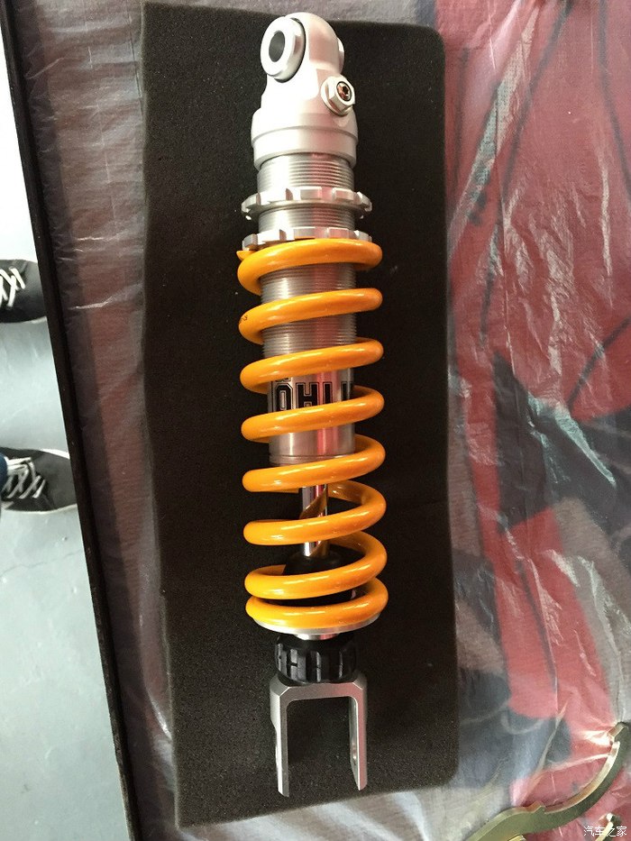

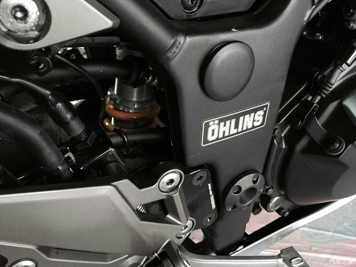

更换了Ohlins后减震。

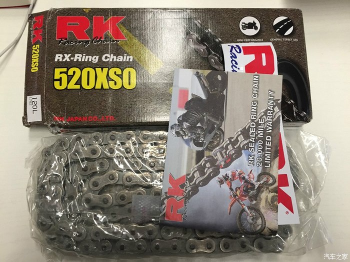

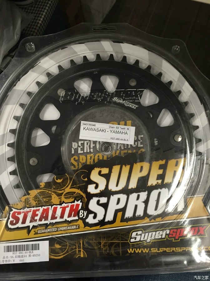

更换了后牙盘,从原厂的40齿加大到44齿,大幅提升了扭力。(这里加以提醒,更换牙盘会导致时速表和里程表的失准。对这方面精确度有要求的同学请慎重尝试。)
加大牙盘会导致原厂链条过短,所以链条也换成了RK的。

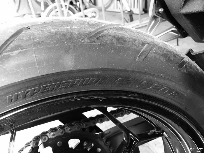

将前后轮胎更换为了抓地力更强的普利司通S20,前后轮都加宽了10MM。(这里加以提醒,前后轮加宽10MM是极限!虽然有同学,成功换上了更宽的胎,但这么做会导致胎面变形,对性能和安全性都会有负面影响,请大家谨慎选择。)(同时提醒大家,更换轮胎的同时,一定不要忽略动平衡的调试。)

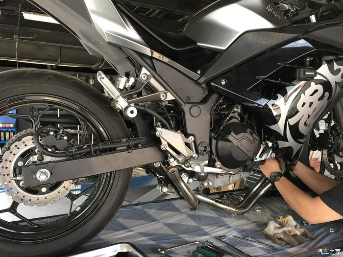

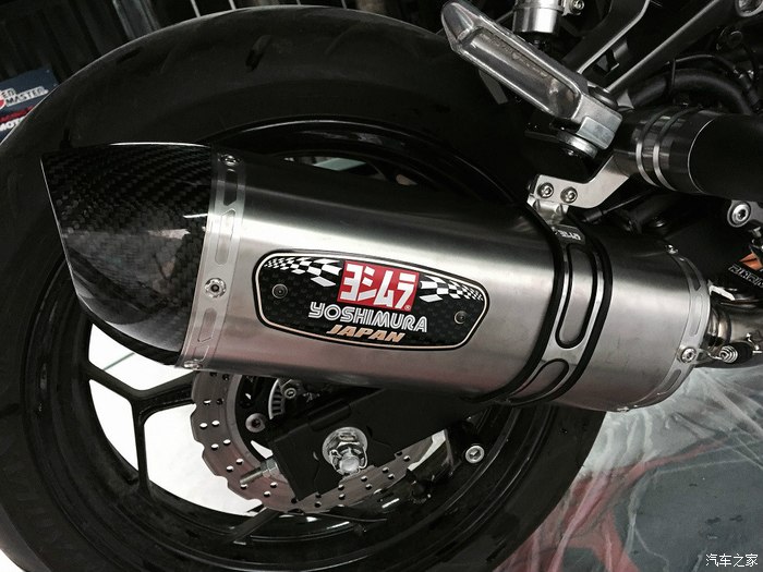

关于排气的更换,LZ选择了吉村全段。(这里加以提醒,大贸小忍者更换吉村排气,尽量选择日本厂的产品。美国厂的产品是针对美版300排量小忍者的,虽说也能安在250上,但是安装过程中会造成些许麻烦,而且在后期使用中和250排量的发动机搭配也可能会出现问题。)

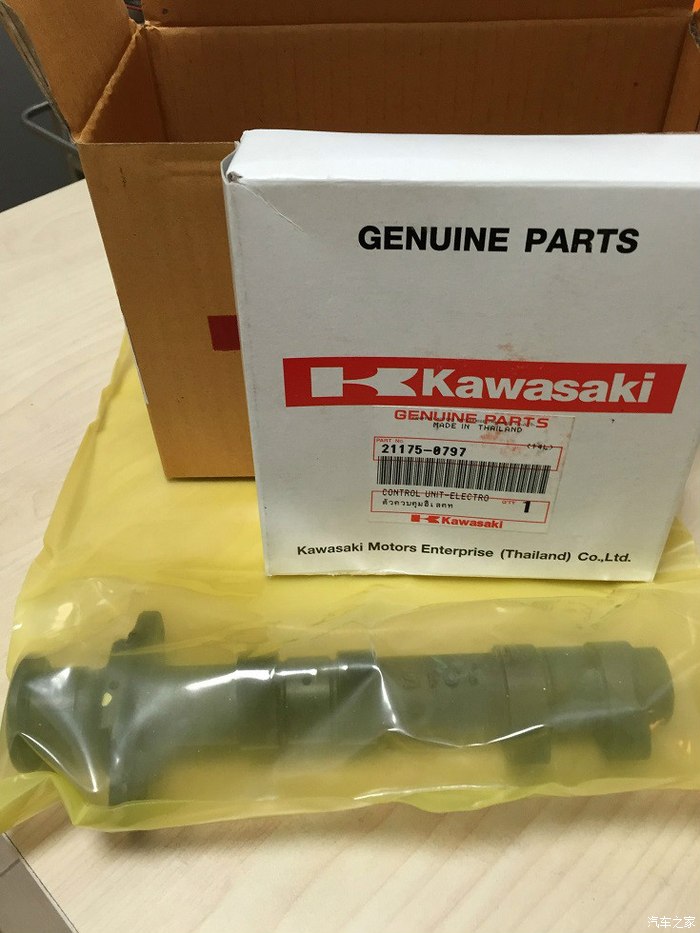

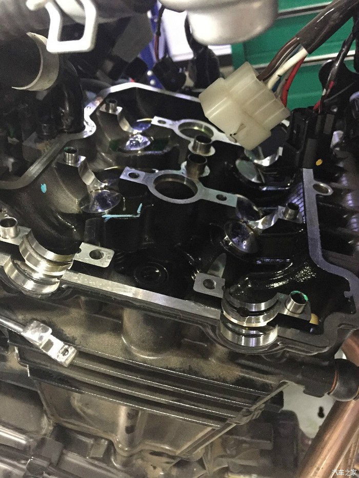

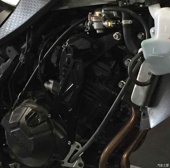

大贸小忍者被阉割已是众所周知。突破极限首先需要做的就是通过更换ECU和发动机凸轮轴恢复原厂的速度和动力。

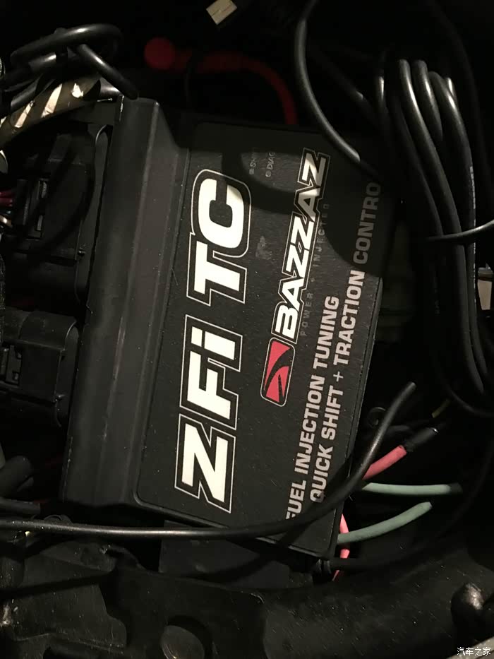

其次就是全车改装的重头戏:Bazzaz三合一行车电脑辅助增强系统的安装和调试。
Bazzaz这款3合1电脑系统功能包括:
-风油比调教:令行车更畅顺,提速更快。
-电子打档:可在不需要拉离合和减油门下打档,减少换档时间和使车手不容易疲劳。
-循迹系统:当后轮在湿地,或大角度倾斜时可能发生轮胎打滑而导致意外前,循迹系统可以在迅间减低马力而停止轮胎打滑
Bazzaz的更多介绍请诸位看官自行度娘,这里不加以详述。
总之Bazzaz装上以后,完全变了一台车~
刚开始没有装切换开关,持续骑了一段时间~等装上开关以后,系统一关……车没法骑了,感觉太肉了~
