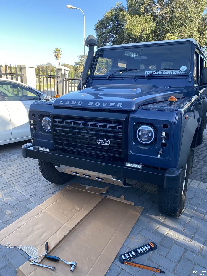

继上次帖文,我又对110做了以下修改:
1. 新中网 2. 脚踏板 3.  前护板 4. 前杠胶套 5. LED转向灯继电器 6. 轮毂垫片 7. 北约/wolf轮毂 8. 后车厢脚垫

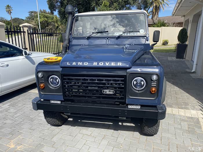

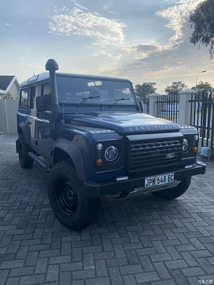

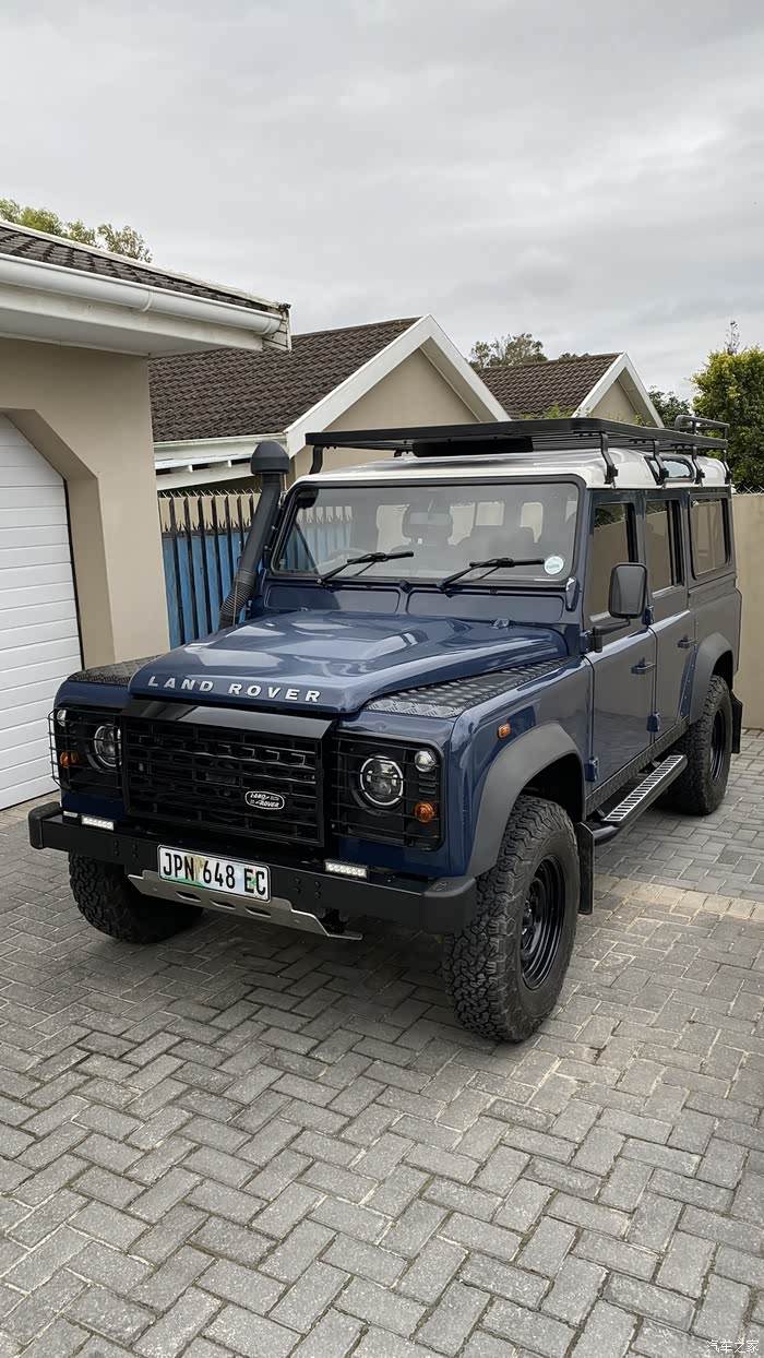

现在的样子,还是有点香的

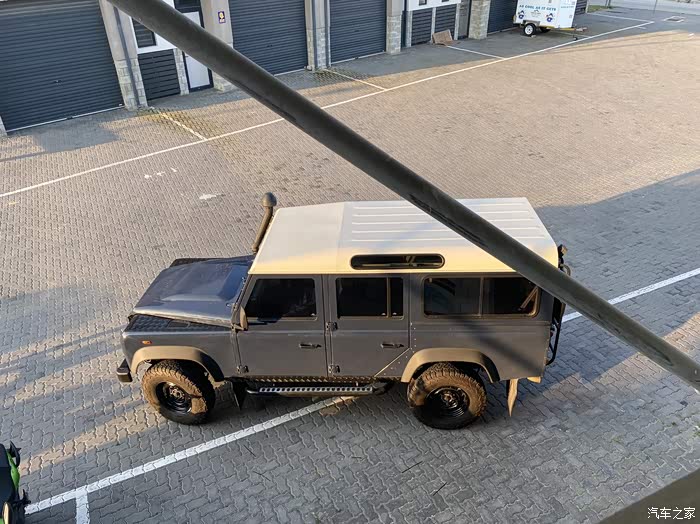

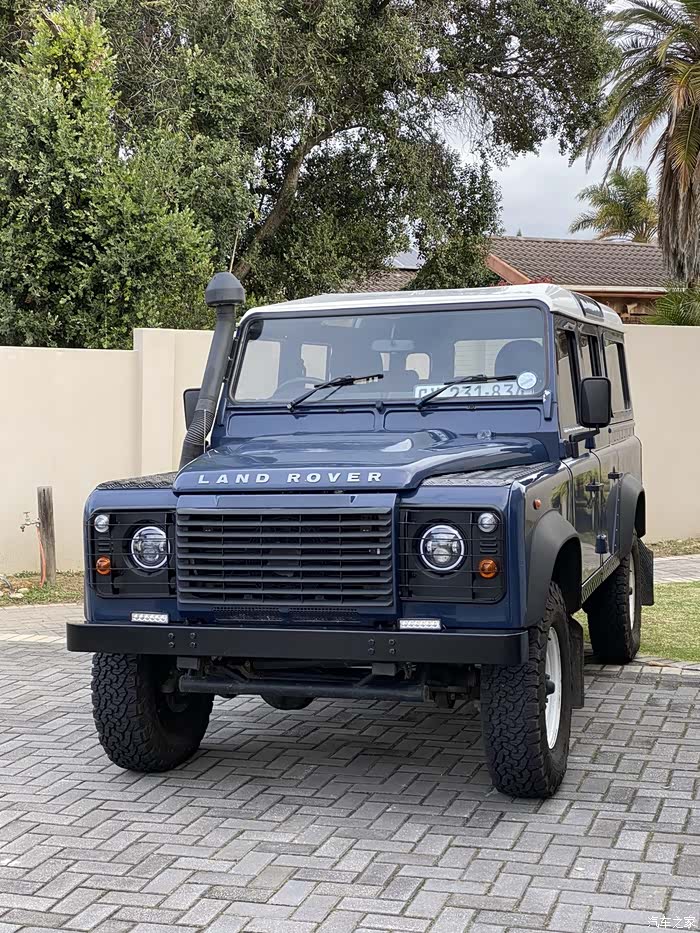

2周前的样子

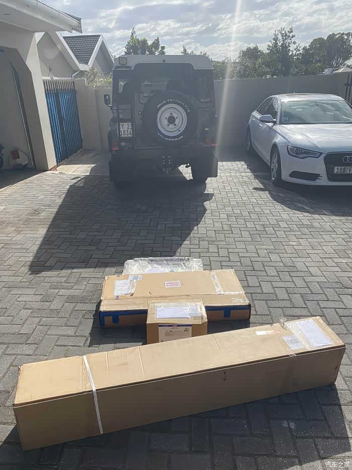

配件到了
新中网

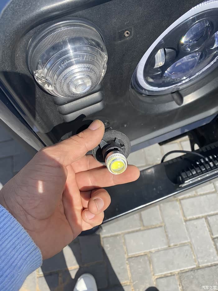

全车灯泡换成了LED

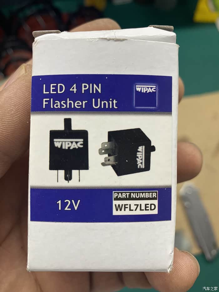

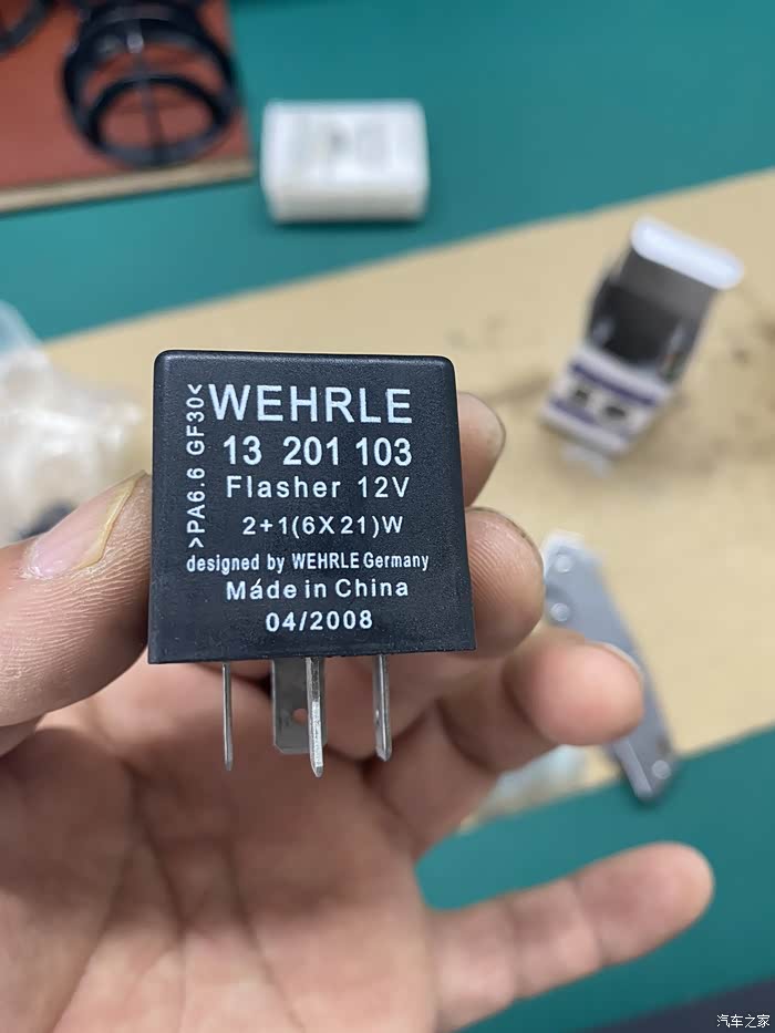

这是原车转向灯继电器,换成LED灯泡后这个继电器也得换,不然转向灯无法使用
新的LED灯继电器

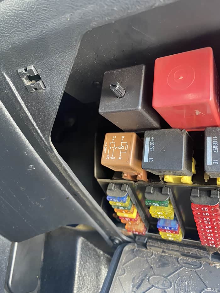

左上角带旋钮的就是新的LED继电器
装好新中网

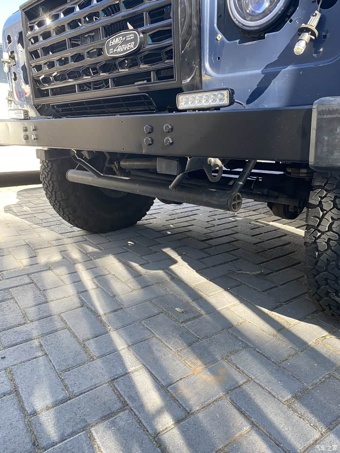

原车转向保护杠

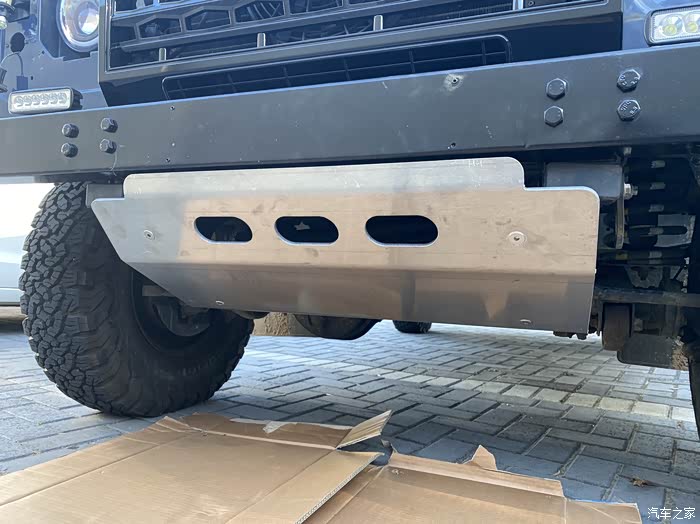

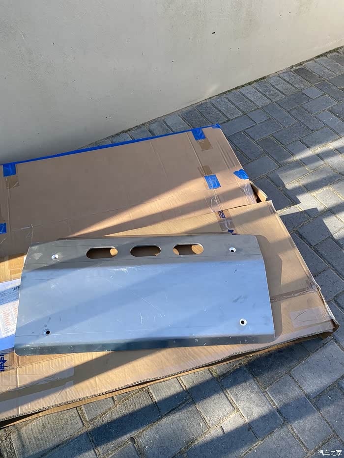

铝合金护板
安装后的效果

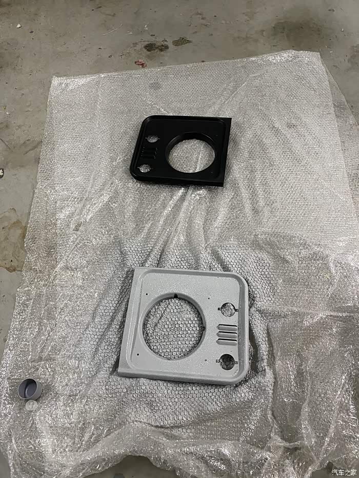

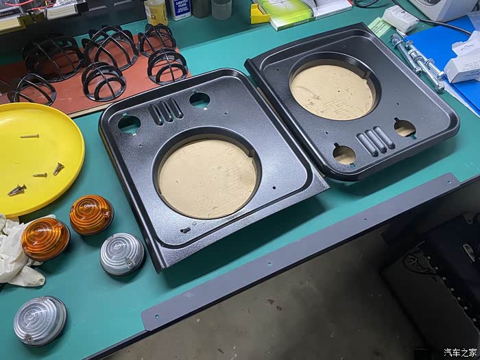

拆掉大灯饰面板
重新喷底涂,然后喷了三道面漆
喷好后效果

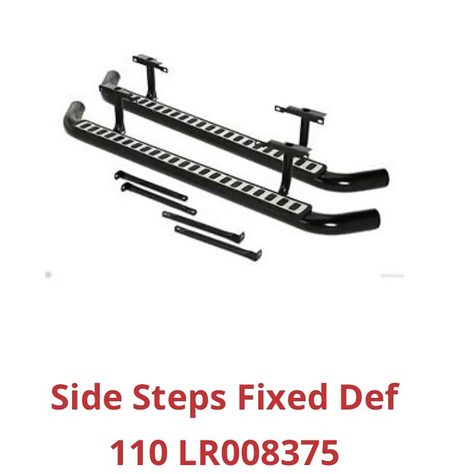

脚踏板
安装后上下车方便多了

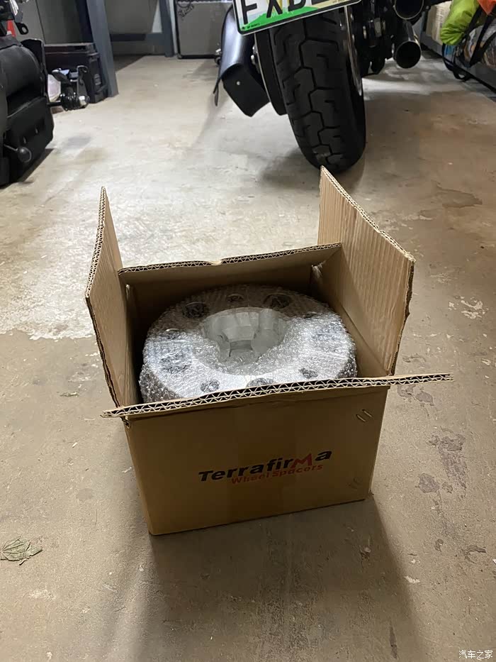

Terrafirma 铝合金垫片/法兰 30mm

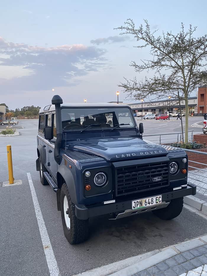

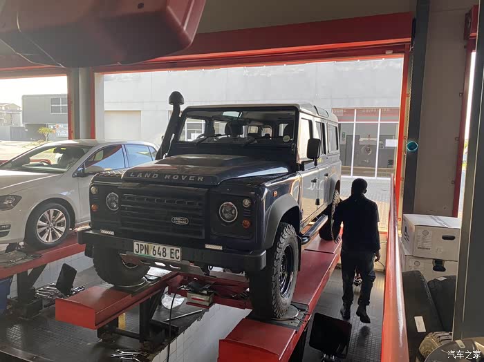

北约/wolf钢轮毂,6.5J比原来的5.5J宽一点,而且负值是20的,比原来的33也能稍微冲外一点儿。
轮毂喷塑成亮黑色,拿到车行装车

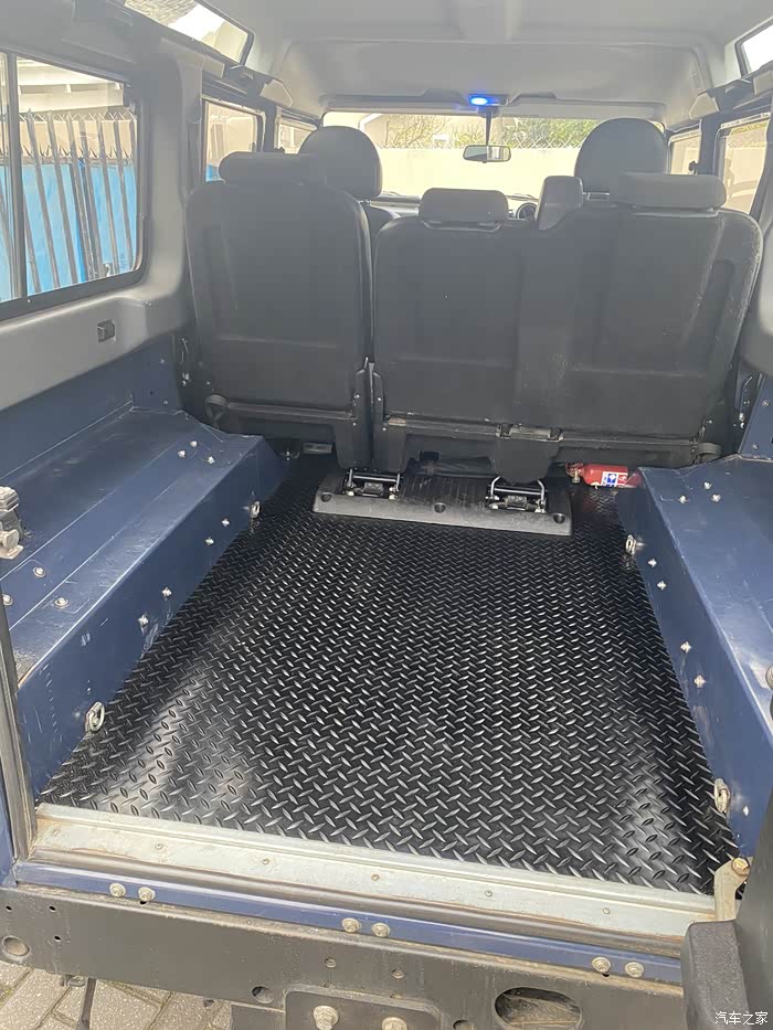

因为把第三排座椅拆了,原来座椅的腿的位置地板胶垫缺失,让我这个强迫症晚期无法接受。所以自己买了一块橡胶垫裁成了后车厢大小,装上效果还不错,简单实用,容易打扫。注意:安装的时候第二排座椅得拆掉。

垫片和et值增加了横向胎中心距离,看起来更强悍。

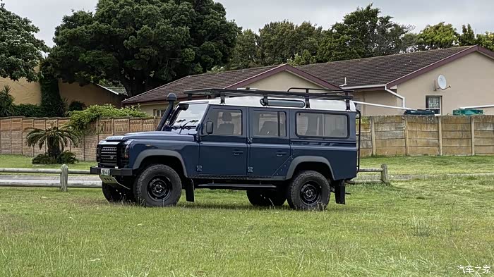

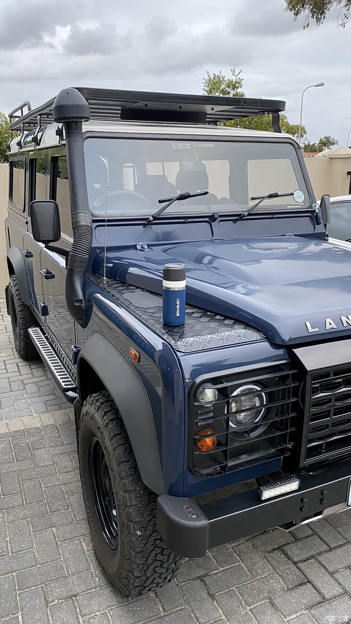

加装了车顶行李架
买车原来是为了配壶😅
