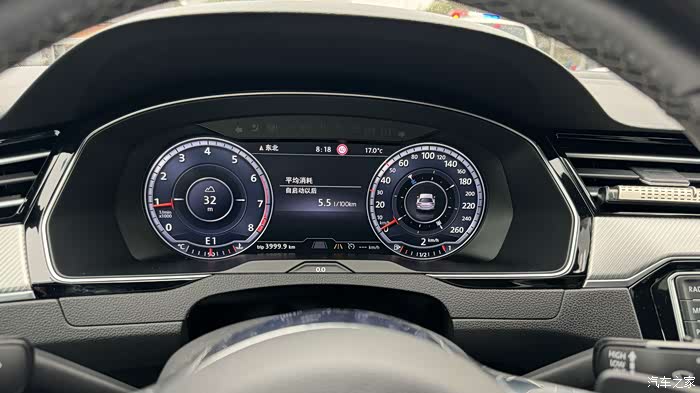

至于油耗,快速路上用经济模式关空调行驶基本上维持在6L以下,这个成绩还是比较满意的。
5.5L油耗,对于380 高功率的发动机来说基本上到极限了。

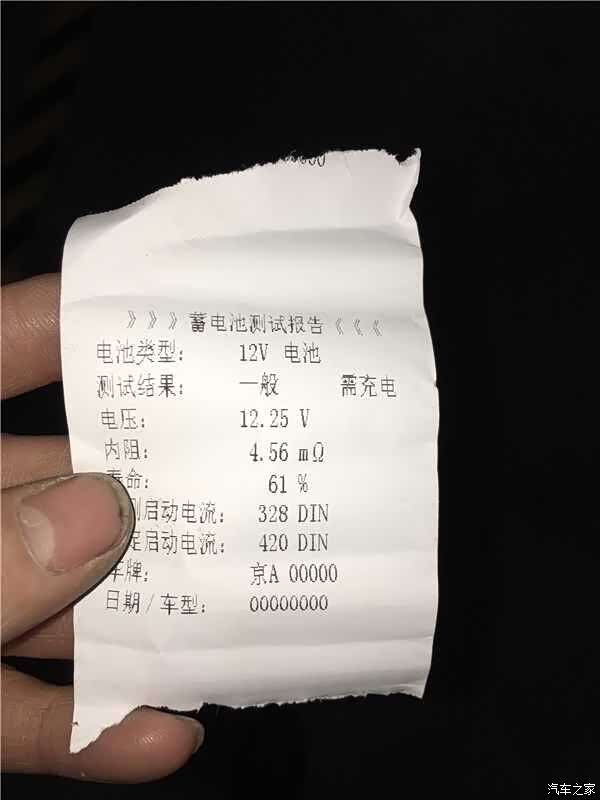

说说更换蓄电池的事吧。平时车少开了,就担心蓄电池长期自放电导致亏电报废。所以,去年10月底去了一趟4S检查了蓄电池,还剩61%的寿命,感觉还能撑一个冬天。直到最近,这电池终于彻底报废了,便有了此文。

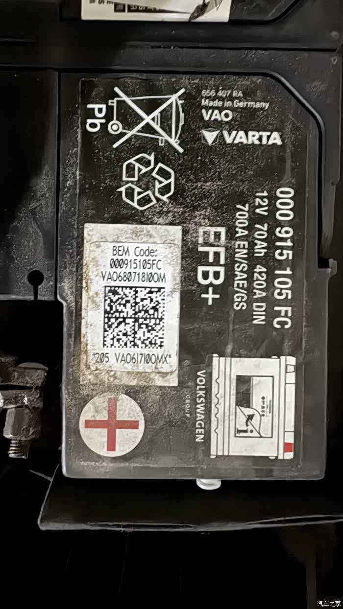

原车蓄电池也是进口的瓦尔塔,18年29周生产(蓄电池负极桩头有)。19年换的,用了5年了,也算长命了。

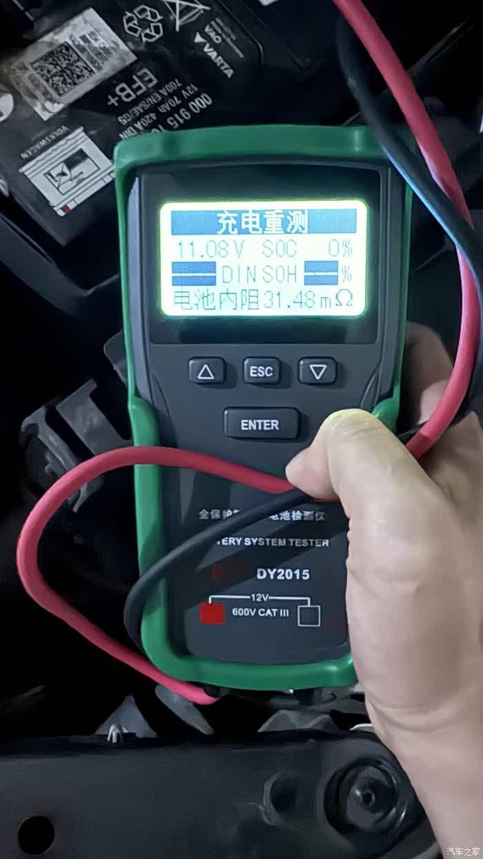

用上蓄电池检测仪测试,加上亏电,寿命已经测不出来了。
拆下来后,再次检查,启动电流只剩下45A,彻底报废了。蓄电池外壳也已经轻微发鼓了(过放电导致)。什么原因让这电池会从61%的寿命变成1%呢?而且也就半年的时间。平时开车并没有频繁启停,也关掉了启停功能,更没有低于5公里的短途行驶。所以,我判断这里面一定是有电器在偷偷的放电。

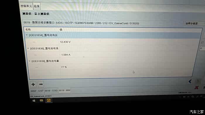

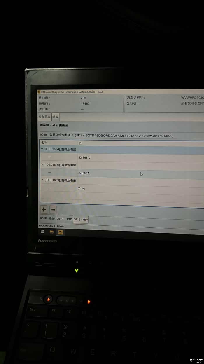

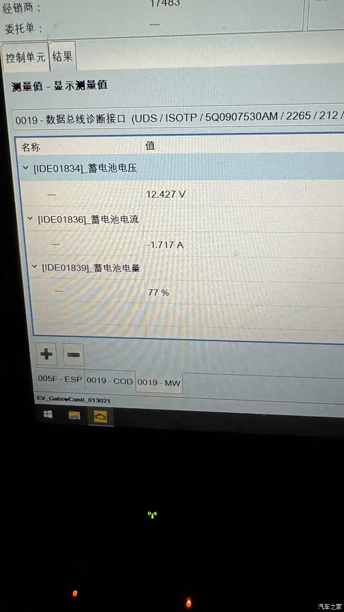

拿出专检,进入19-网关系统,读取蓄电池电流,发现断电后蓄电池放电电流为-5.637A,相当于内部有70W左右的能量消耗。考虑到这车是高配,带了很多舒适性用电设备,加上车辆没休眠,所以暂且认为是正常的。

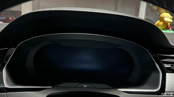

锁车,等待仪表黑屏,持续监测。
仪表黑屏后,用电器休眠了,电流小了很多,但是仍然远远超出大众的60mA标准。

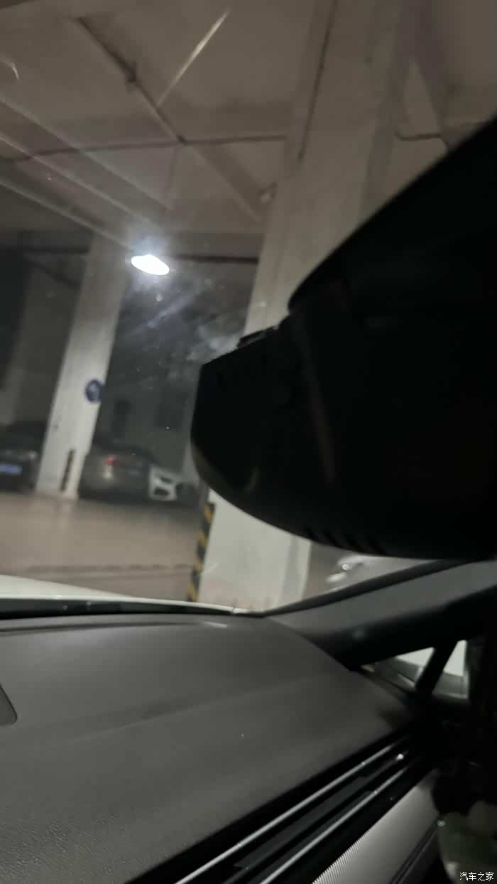

会不会是行车记录仪的问题呢?此时我看到记录仪的指示灯仍然点亮,说明仍在工作。心想:不对啊,这玩意以前是锁车2分钟就关机了啊,现在都有5分钟了,所以判断行车记录仪有可能出问题了。

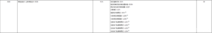

手动关掉行车记录仪,看到电流下降了0.2A左右,说明两点:1.行车记录仪确实关闭了;2.这个电流监控是准确的。那么为啥还会有1.5A的漏电流呢?考虑到这个行车记录仪接的是雨感LIN线,如果LIN线不休眠,行车记录仪就会一直工作。因此,先尝试把雨感的保险丝拔掉试一下。

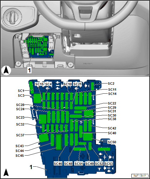

查阅ELSA WIN 找到SC保险盒的位置图。

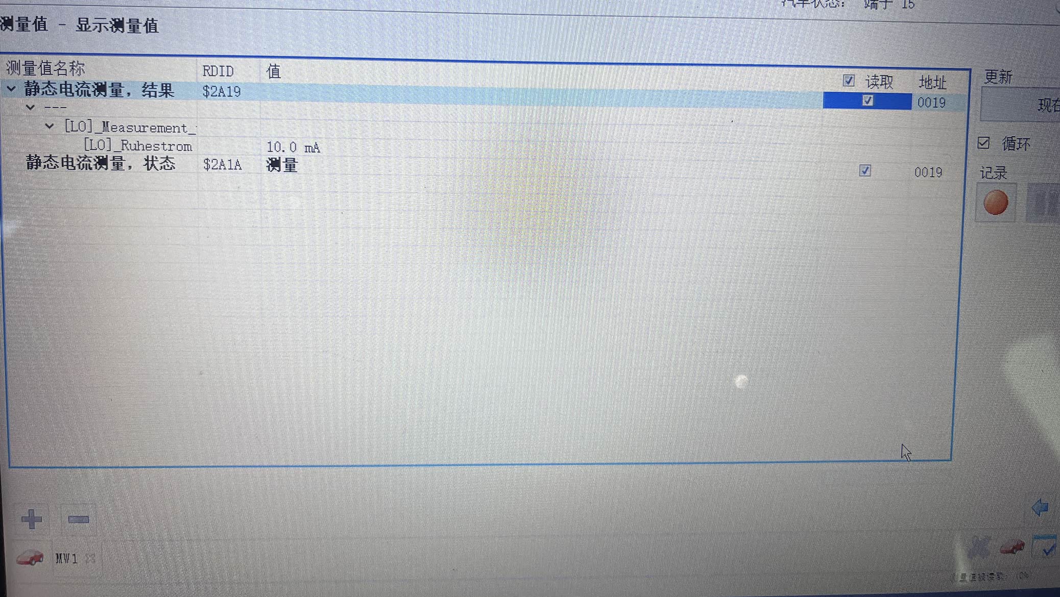

找到控制雨感保险丝-SC8。拔下SC8,然后OBD数据中断,因为这个保险丝也是诊断接口的供电。再次插上SC8保险丝,刷新测量值,发现电流值为0。说明车辆已经休眠。(这张图片忘拍了
什么原因会让这车一直不休眠呢?而且只是LIN线不休眠。正在愁眉之际,突然想到行车记录仪不是在工作么?拔掉卡看看里面的视频是不是一直在记录。分析完读卡器的视频后发现,行车记录仪不是一直工作的,而是间歇性工作,比如3点工作一会,8点工作一会,12点又工作一会,而且每天的频率都不一样。这款记录仪并没有移动侦测功能,所以判定一定是车上的LIN线唤醒导致行车记录仪工作。
再次把卡插入行车记录仪,突然发现,记录仪的灯自动点亮开机录像了。什么情况?关掉试试。然后再用手去捏下行车记录仪外壳,又开机了了。此时,我知道原因了。行车记录仪内部接触不好,导致记录仪向LIN线发送错误信号,促使LIN线不断工作,车辆就不断被唤醒。BCM还报了一个雨量传感器信号不可信故障代码。

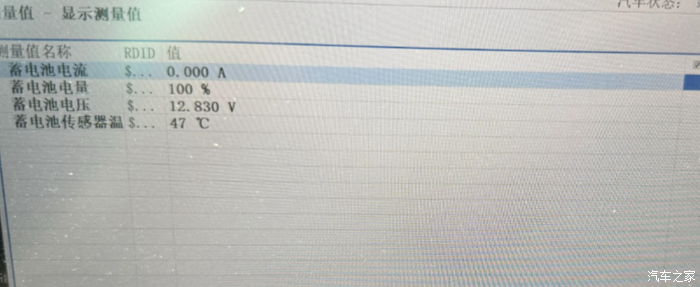

拆除行车记录仪后,锁车,再次读取测量值,电流显示为0A。说明漏电解决了。

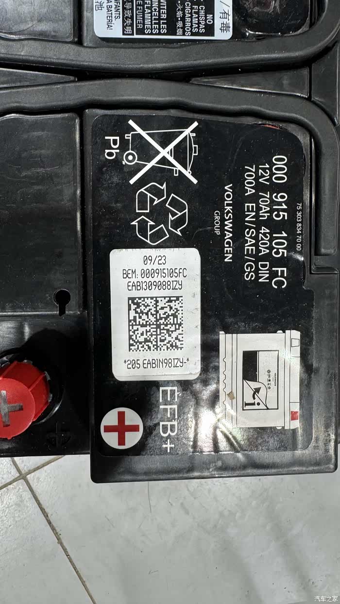

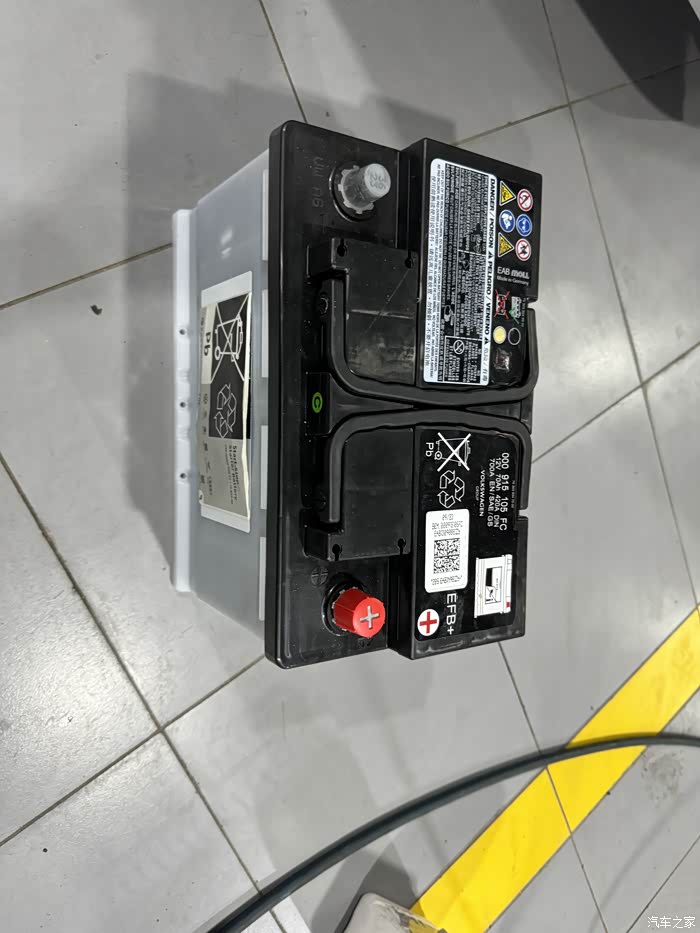

换上23年36周出厂的进口蓄电池,MOLL代工。这牌子还是第一次见,网上查了一下,原来这牌子是专配套高端车型的。为什么不换AGM蓄电池呢?(奥迪A3的进口AGM还便宜一点,也能装)因为AGM蓄电池不耐高温,只适合装在后备箱。

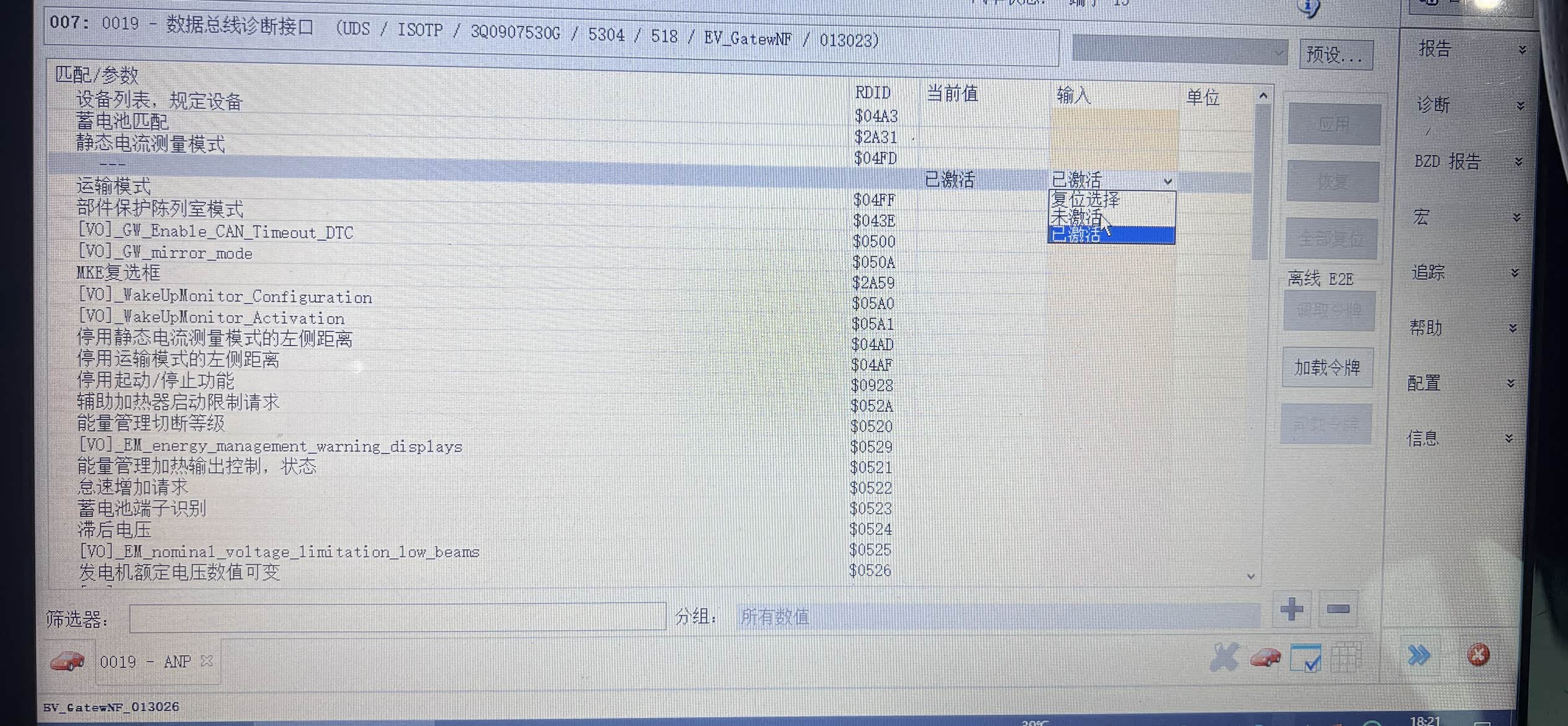

更换蓄电池后一定要用诊断仪引导功能写入蓄电池编码和电池容量,以便网关对车辆电源进行更好的管理,还能节省一点点燃油。(行驶中发电机可以根据蓄电池电量控制输出电流)
数据写入完成。
