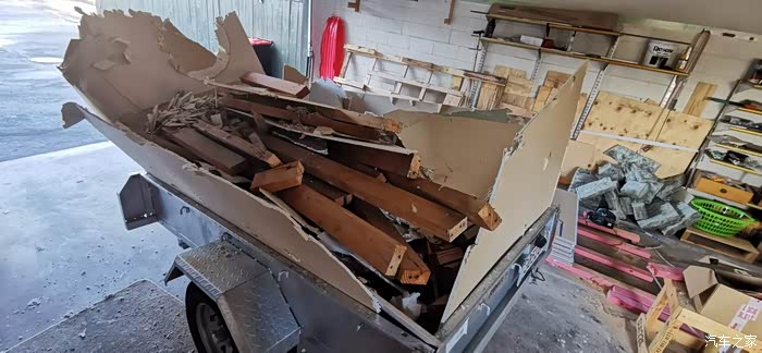

几个小时的功夫基本拆干净了
楼下的trailer 堆了满满一车
开车拉去垃圾场 倾倒! 这个过程..重复了3-5次...累的真的第二天都快起不来了

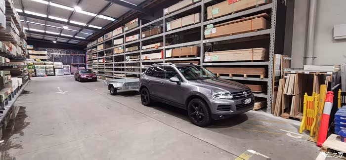

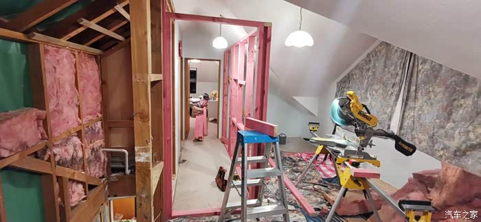

接着去建材商店把该用的木梁 石膏板 胶 钉子啥的通通买齐 下一步就是楼上开始打隔断了!

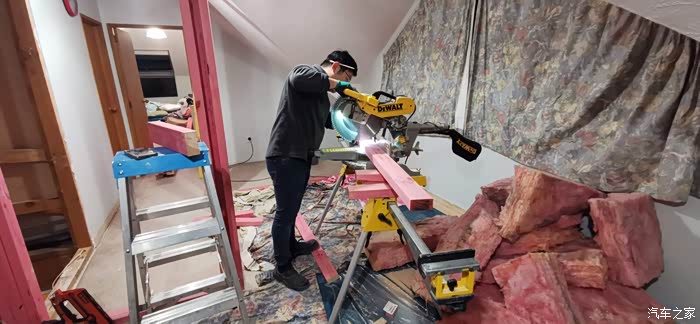

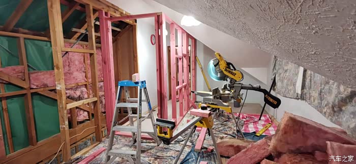

晚上下班后,回家开始干! 怕晚上施工吵到邻居,把窗户全都观赏,窗帘拉上,开始整....

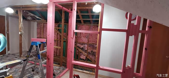

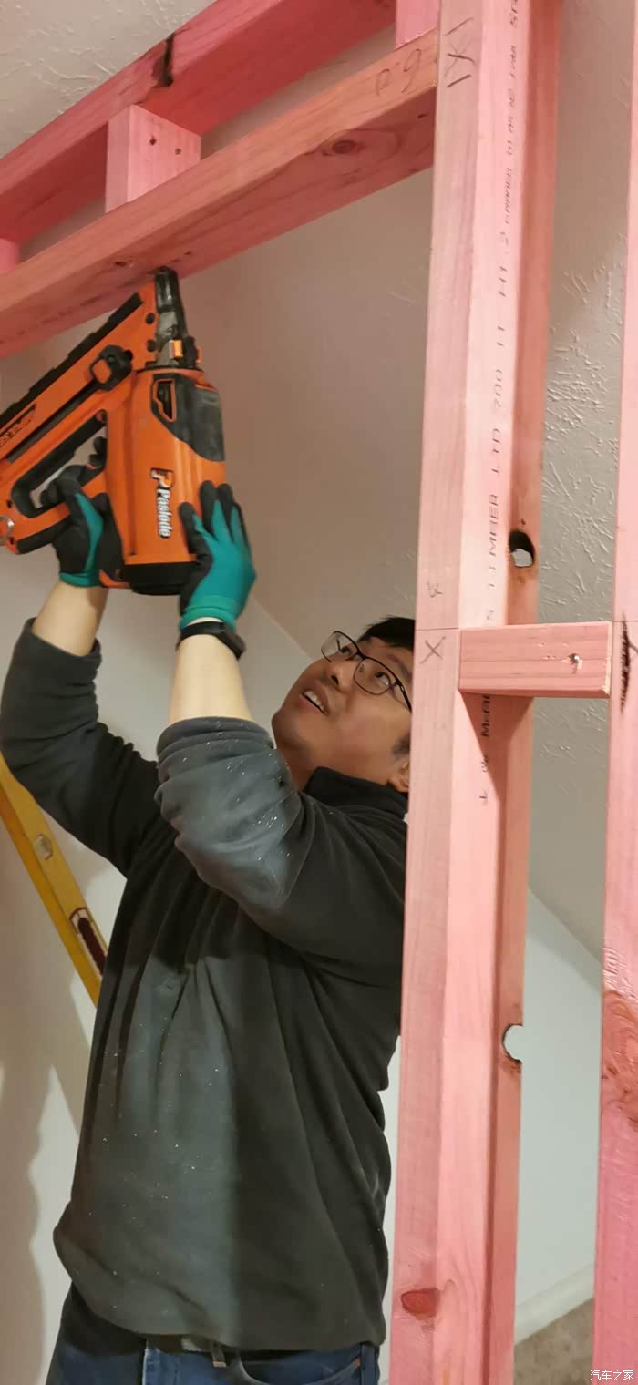

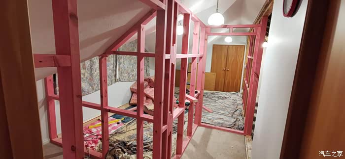

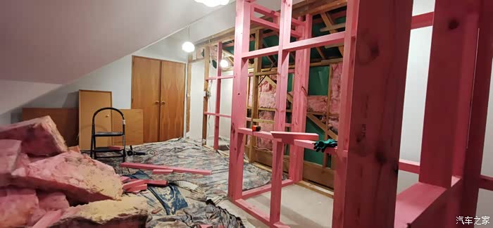

衡量和纵梁之间有严格的要求,自己查了building code,不能让市政查出毛病来,所以framing的工作一定要仔细
钉枪 也是有讲究的 每个钉子之间间距

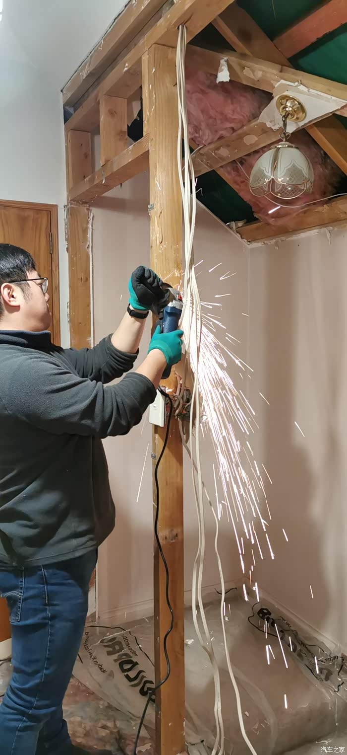

切掉多余的部分 保证木架结构标准, 不要跟我BB说危险施工....我在新西兰,这是家里的私活儿...我看见电线了 但是没办法 我赶工期
三下五除二 干完了
效果还不错 往上找找 看看图纸 还是差不多的
楼上的基本结构就这么干完了 等着市政府来审批了

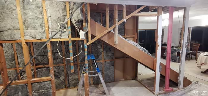

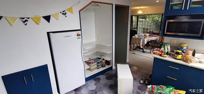

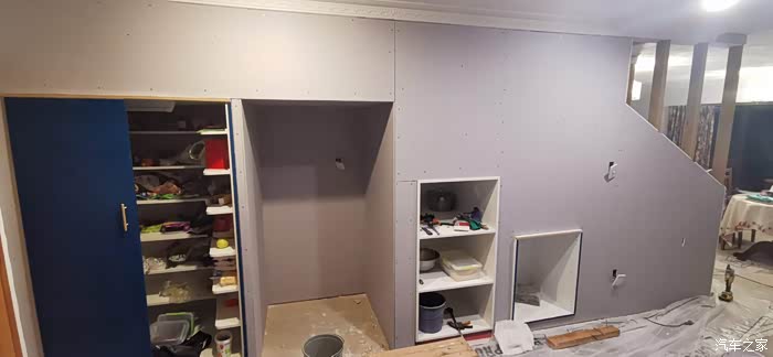

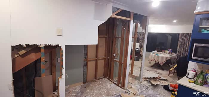

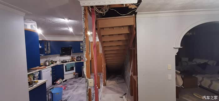

由于楼梯的方向要对调, 所以楼下厨房的储物空间 全都需要改变。

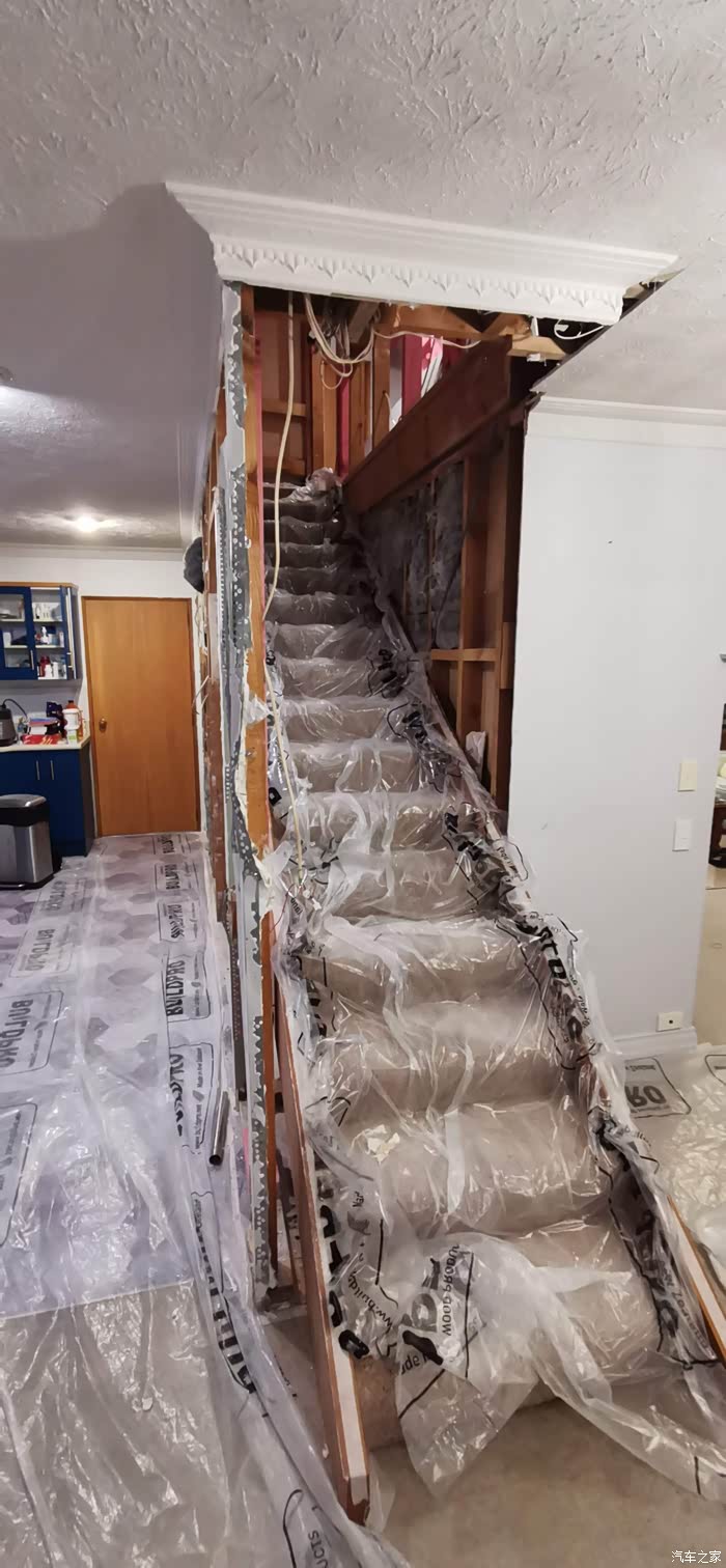

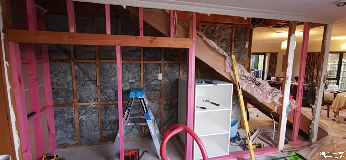

开拆!
拆得只剩框架...拆下来的石膏板弄得暴土扬灰的...
again! 又是一车一车的建筑垃圾....需要继续扔
把家变成工地的日子....简直太不好过了....相信装修过的兄弟都有这个经历...

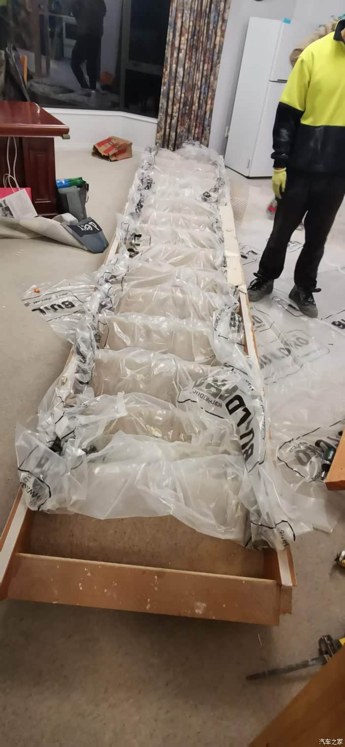

把楼梯松动整体拆下来....别问我整个楼梯有多重....我不想再回忆了....
几个兄弟一起 终于把楼梯抬下来了...
兄弟齐心 其力断筋 废了九牛二虎之力...终于把楼梯拧过来了!
我这辈子也不想再抬楼梯了.....

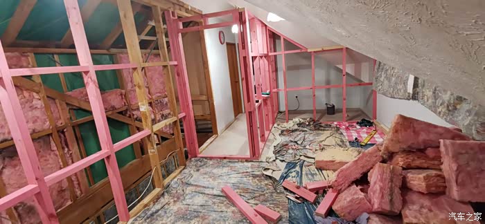

楼梯弄完就是要给新结构 重新做木架了!
仍然是间距 高度啥的都要满足, 楼下因为要放柜子的原因有些纵梁之间的间距超出规格了,需要用更大更粗的木梁做衡量“trust” 所以可以看到最后粗细不一致。
做好了所有的木梁后,把原来拆下来的保暖材料 全都包回去 节省成本

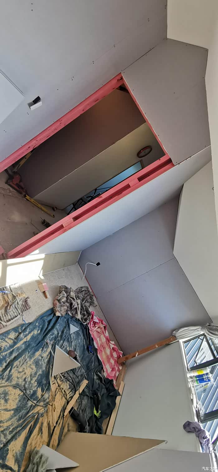

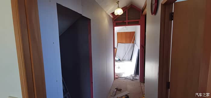

很快政府的审批下来了,一下来 接着就约审计员来过来检查施工状态,检查完完美收工! 开始贴墙皮!石膏板....是的....新西兰的施工材料还是这么的落后....

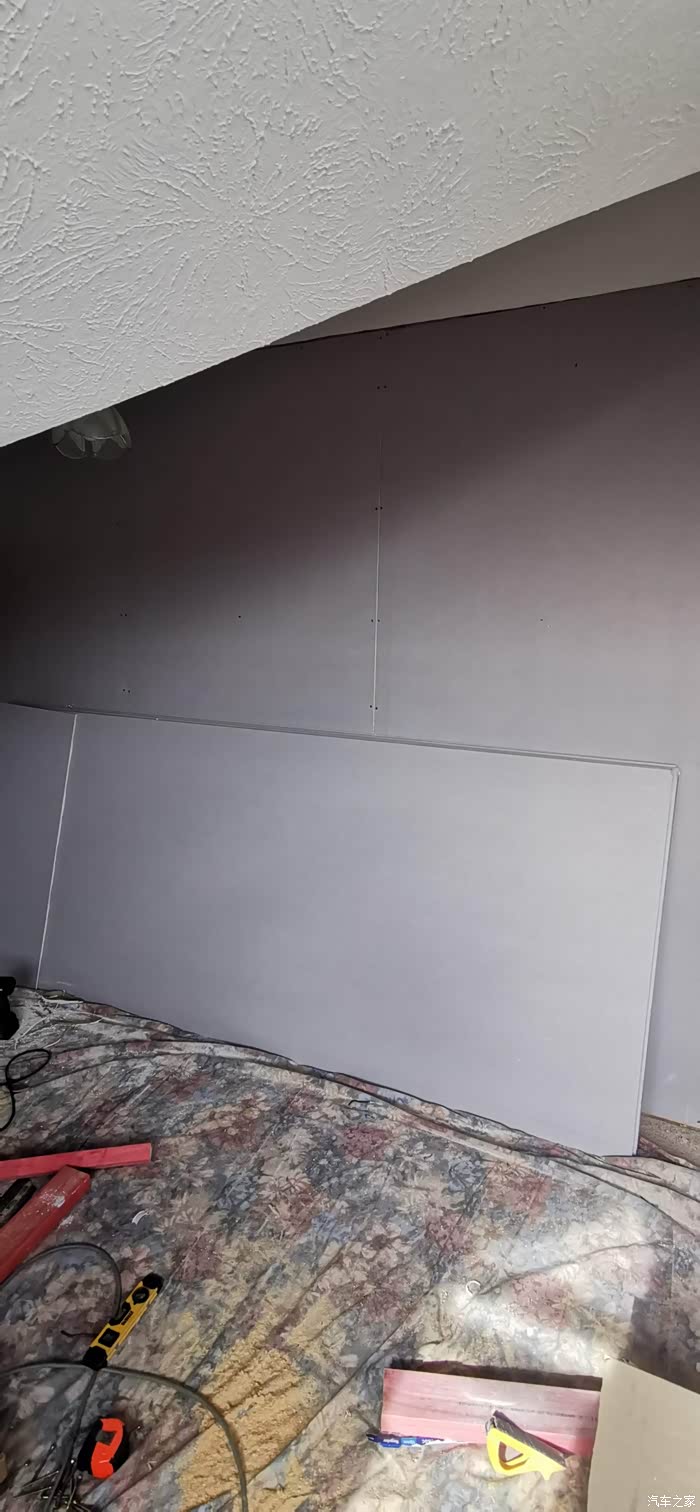

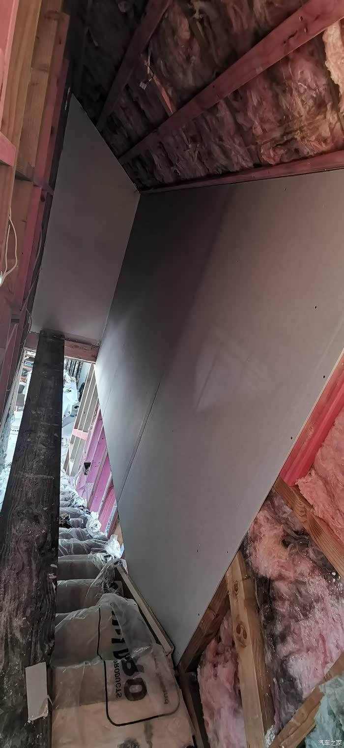

石膏板是个慢活儿....前前后后 弄了好几天...已经记不得打了多少螺丝了...
楼下也上好石膏板
挑高的走廊上石膏板是最累的....

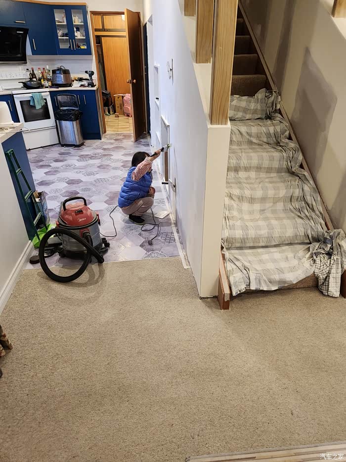

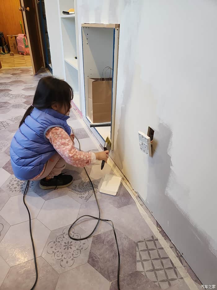

批完灰 我家的小闺女也来帮忙刷漆了
5岁啦 也可以帮爸爸干活儿啦

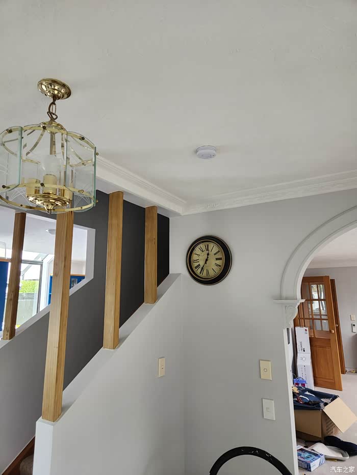

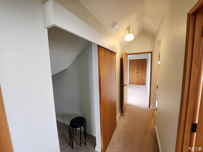

二楼结束的效果
由于过道留的不够宽 这个门只能做成滑轨门了。
到这儿装修的工作基本也就算完成了,剩下的就是等着市政府再次审查和审批了。两居变三居。 前后历时2个半月! 比装修公司说的9个月起步节省了半年的时间,还节省了5w刀的成本......
