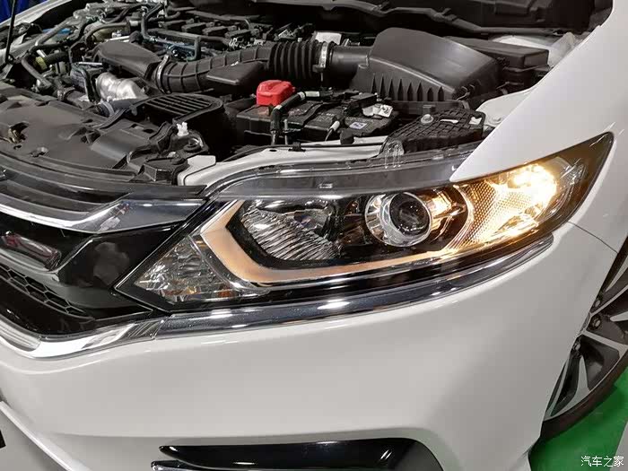

原车卤素大灯特写:卤素近光,卤素远光,卤素示宽灯。卤素转向灯
原车卤素大灯特写:卤素示宽灯

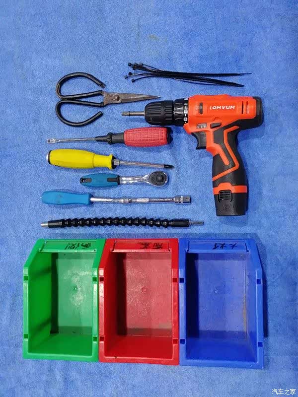

准备工具:一字、十字螺丝刀、套筒工具(手柄还有电钻)、剪刀、扎带、盒子(区分卡扣螺丝)、毛巾

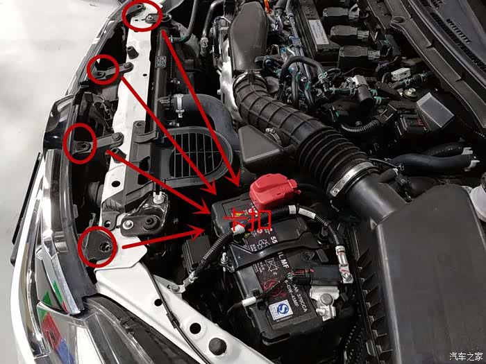

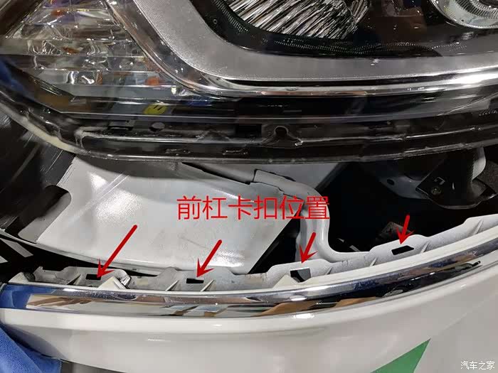

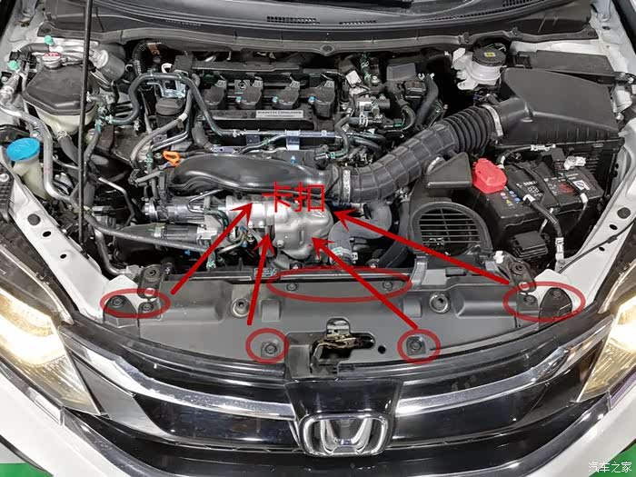

打开机盖,就可以看到大部分的螺丝还有卡扣,卡扣用一字螺丝刀撬开即可。
撬开卡扣之后,接下来就是螺丝

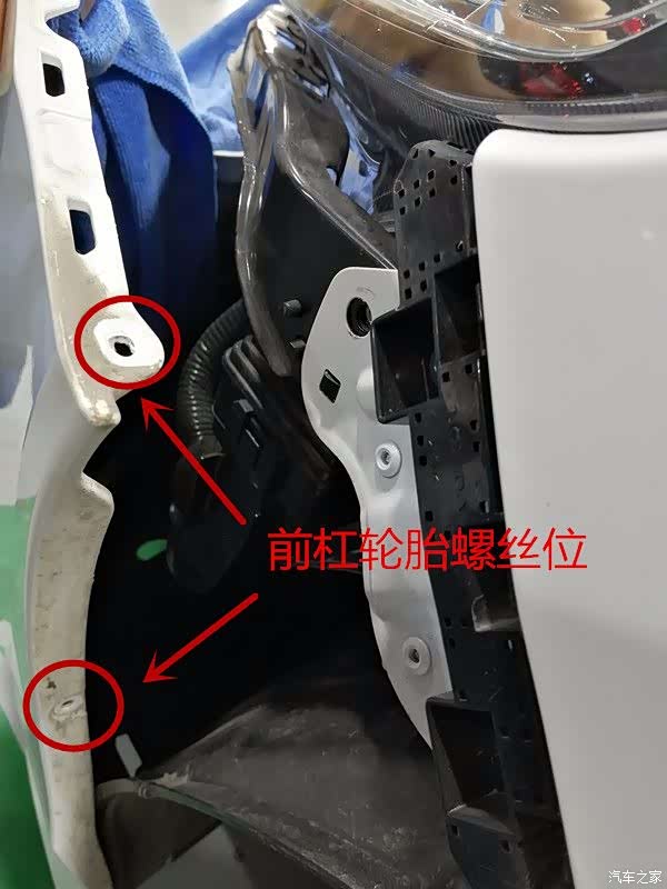

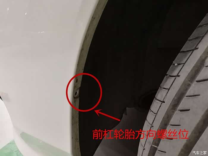

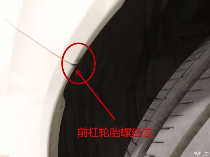

前杠两边的轮胎位置各有2个十字螺丝(图中是下面的)
前杠两边的轮胎位置各有2个十字螺丝(图中是上面的)
这两个螺丝位,相对比较容易找到

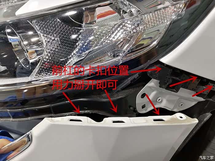

螺丝卸掉之后,用力掰开前杠即可(如果担心不敢用力的,可以借助一字螺丝刀,稍微撬一下)
用力往下拉前杠就都出来了,这时候垫上毛巾,以防刮花

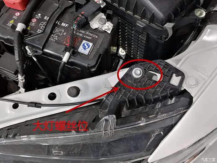

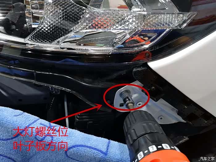

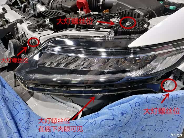

大灯螺丝位:套筒工具上场(一个大灯有4个螺丝位)这个是上角螺丝位
叶子板方向的螺丝位

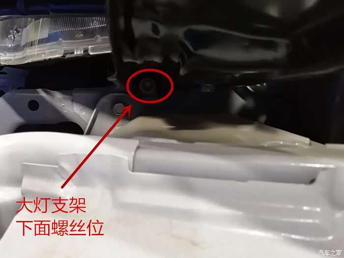

这个相对比较隐蔽,在大灯下面,需要加长套筒长度(Ps:要注意螺丝掉落,掉了就找不到了哦)

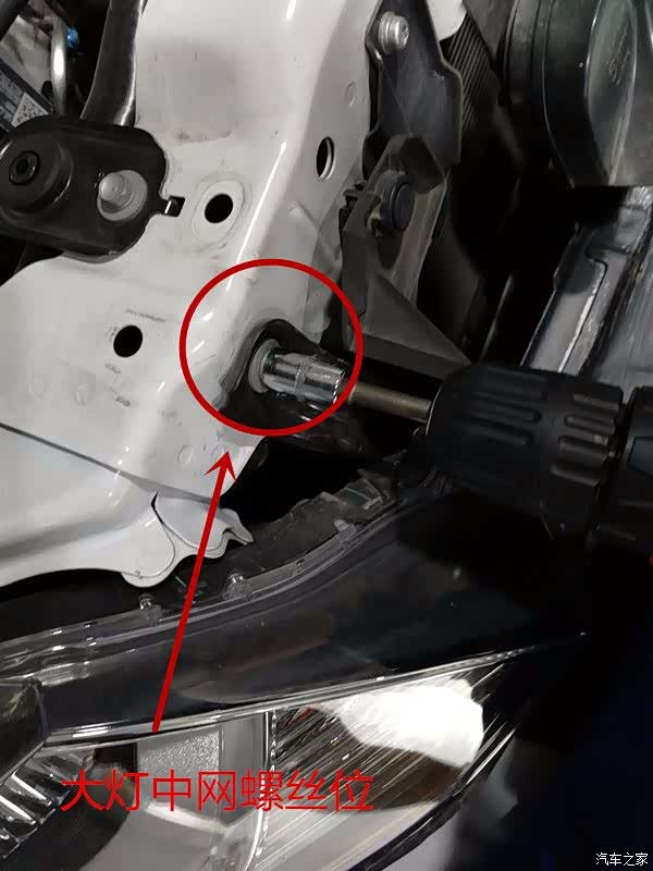

中网位置的螺丝位

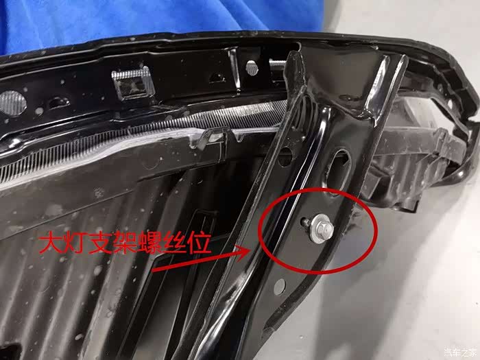

大灯支架的螺丝,把支架换到高配大灯上

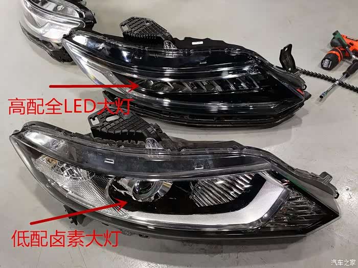

高配LED大灯vs低配卤素大灯

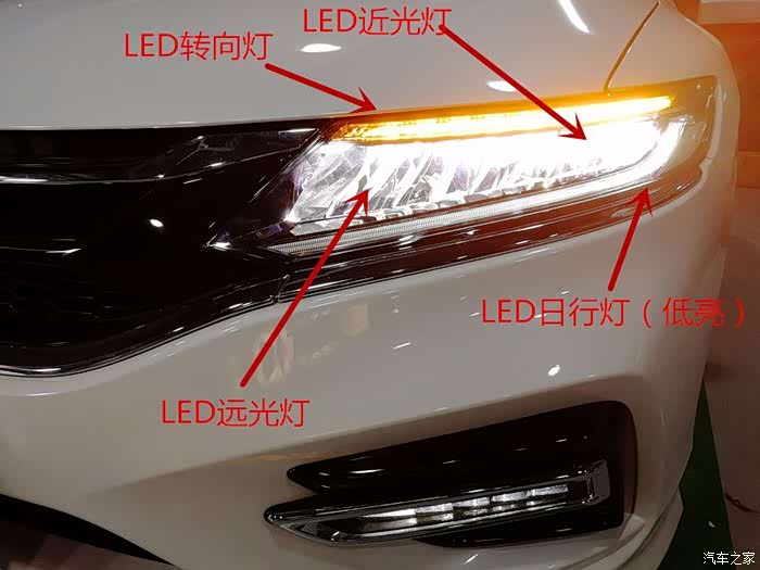

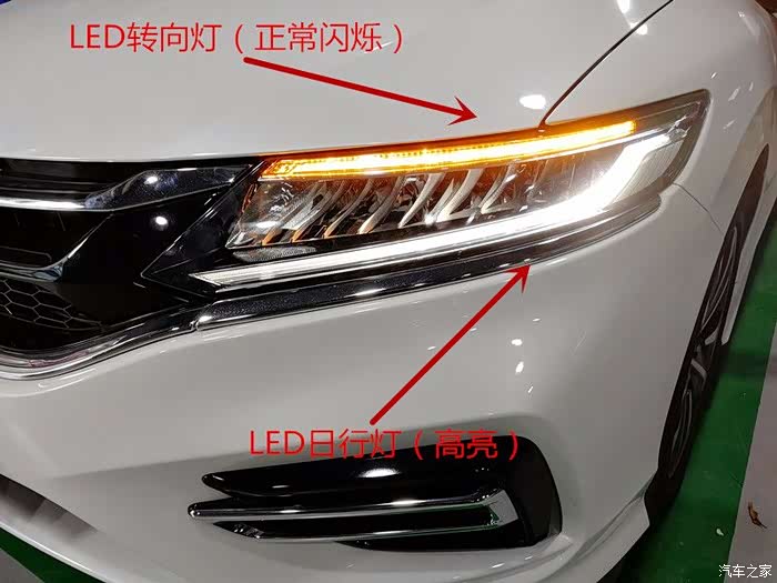

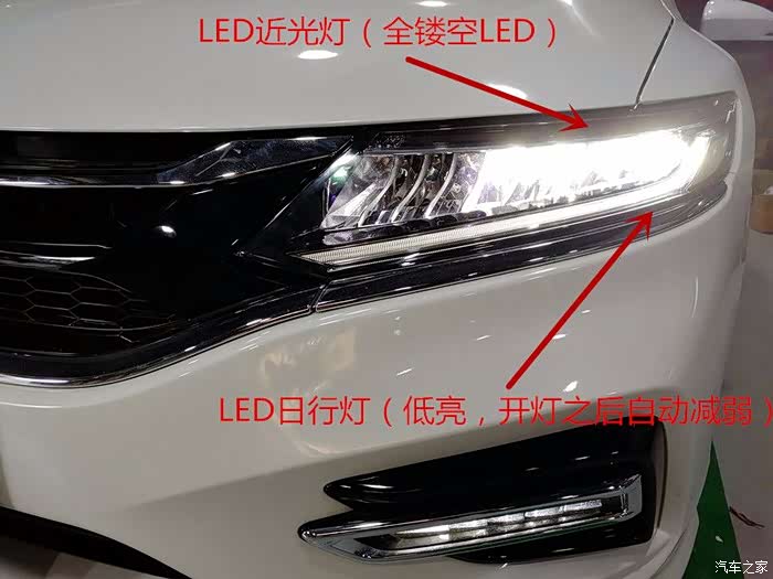

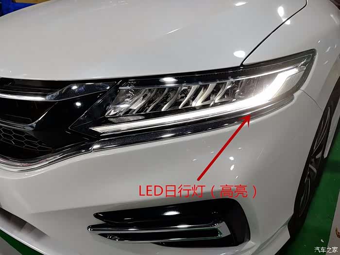

大灯功能测试:LED日行灯(高亮,日行灯有两种状态高亮和低亮 启动车子时日行灯呈现高亮状态,开灯之后自动减弱到低亮状态,高亮是在白天行驶中使用的,低亮是晚上行驶中使用的)
大灯功能测试:LED日行灯、LED转向灯(原厂原装转向灯是正常的一闪一闪,不是流水的哦)

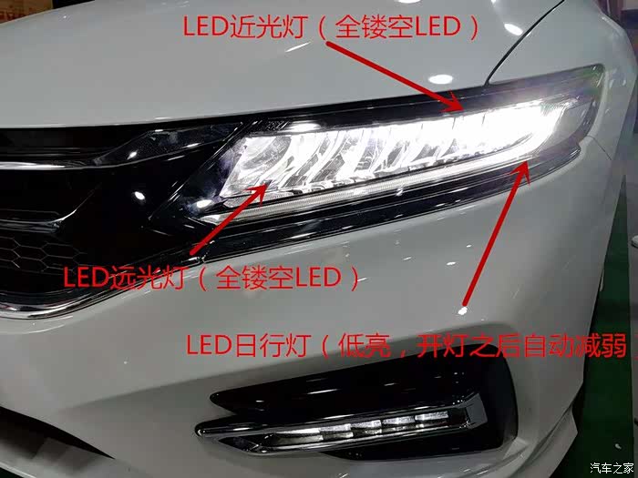

大灯功能测试:LED日行灯、LED近光灯(全镂空的LED大灯)
大灯功能测试:LED日行灯、LED近光灯、LED远光灯(全镂空的LED大灯)
大灯功能测试:LED日行灯、LED转向灯、LED近光灯、LED远光灯(全镂空的LED大灯)

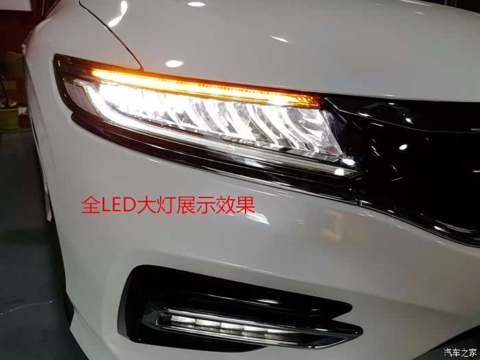

大灯功能展示
