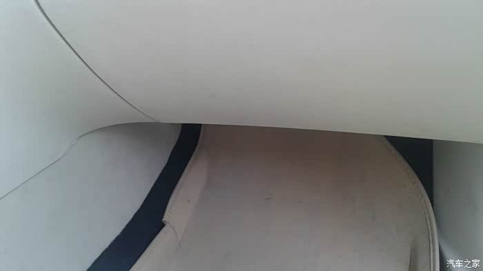

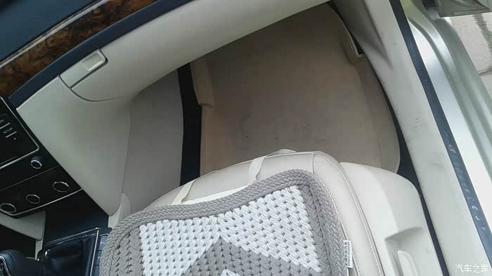

先换空调滤芯,位置在副驾驶座位的脚窝上面,储物箱下面。
就在这里,在下部打开。

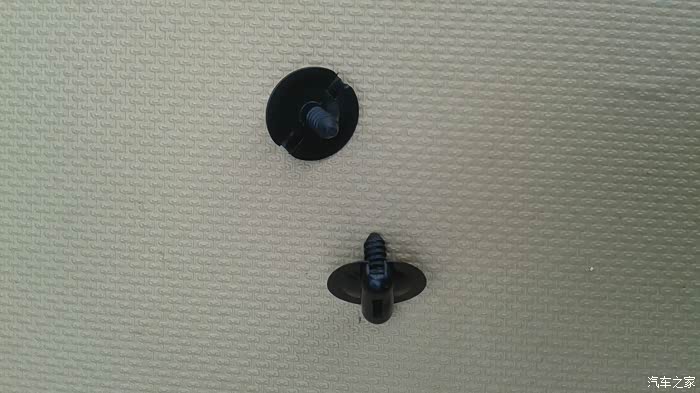

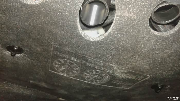

向上看是空调的泡沫盖子,这里也有空调出风口。有这样两个塑胶螺丝,可以手动扭开。
这样两个塑胶螺丝,可以手动扭开。

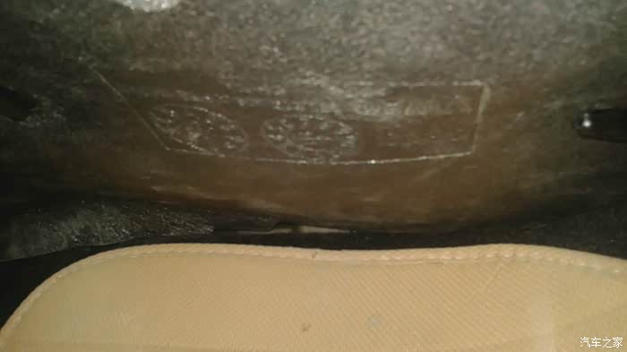

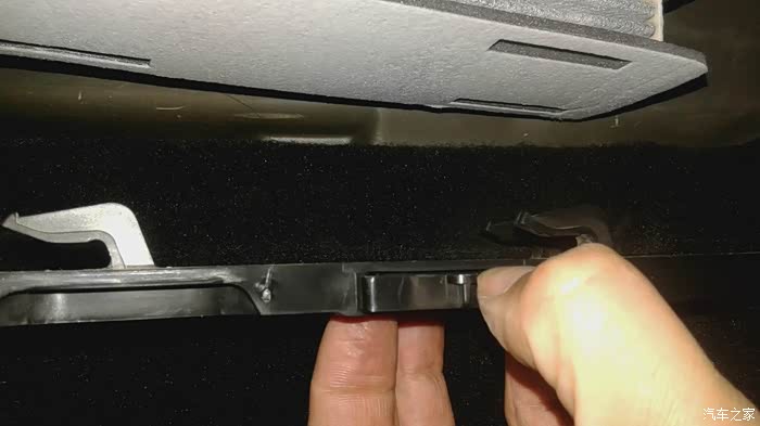

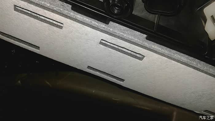

泡沫盖子掀开底下的一侧就可以看到空调滤芯塑料盖板,如图,向右就可以打开卡扣。

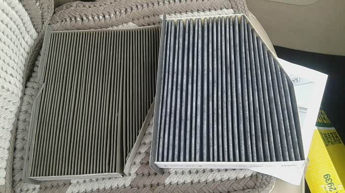

左边是旧的,右边是新买的,带活性炭的。

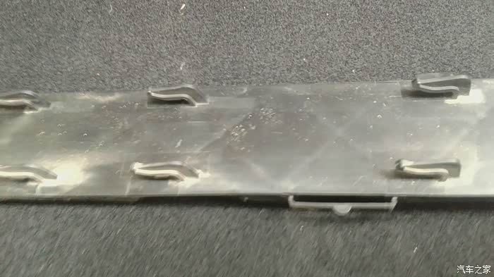

沿原来的方向将新的空调滤芯插入即可,带护翼的。
将盖板的卡口插入护翼的开口,压紧并向左滑动就可以卡住,设计科学,熟手不需要将头埋下去就可以操作。
压紧并向左滑动就可以卡住后。

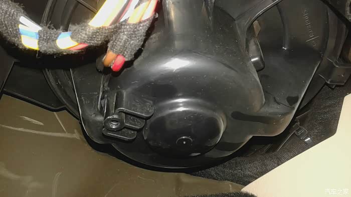

发现右边的压缩机,不确定哈。
手动拧上塑料螺钉就换空调滤芯的工程就完工了,副驾驶位置的空调出风口。

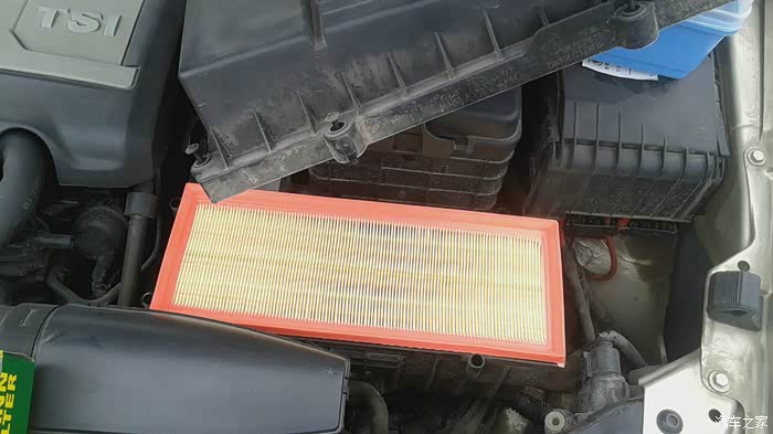

换空气滤芯需要打开发动机盖板,找到空气滤清器的塑料箱子。
拧开8个螺丝,这个必须要螺丝刀哈,4年没换,还不错哈。
取出旧的,清理下盒子上的灰尘。

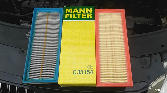

新旧对比,还是有差别哈。
装上心的,盖上盖子,拧上螺丝,一切就OK。
