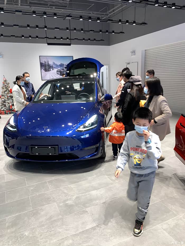

元旦去特斯拉看现车。

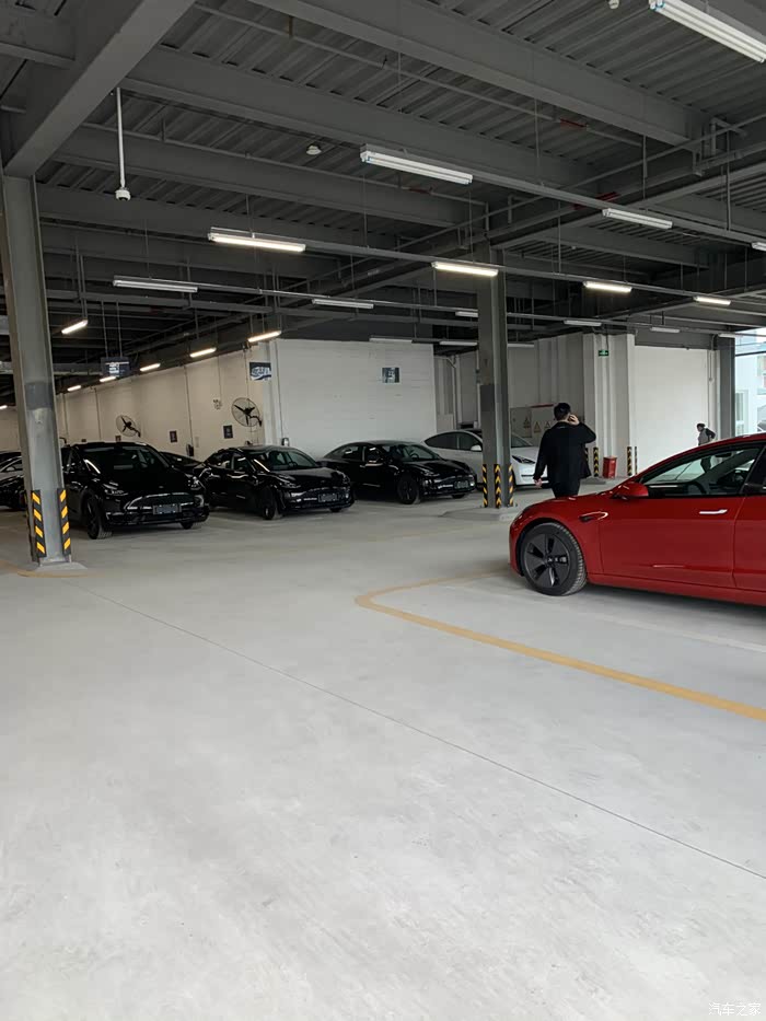

交付现场的特斯拉

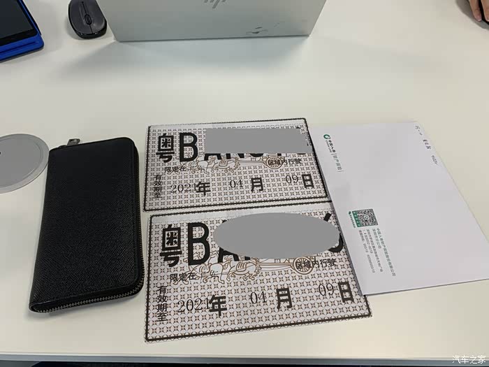

再办理临牌和领保险单据

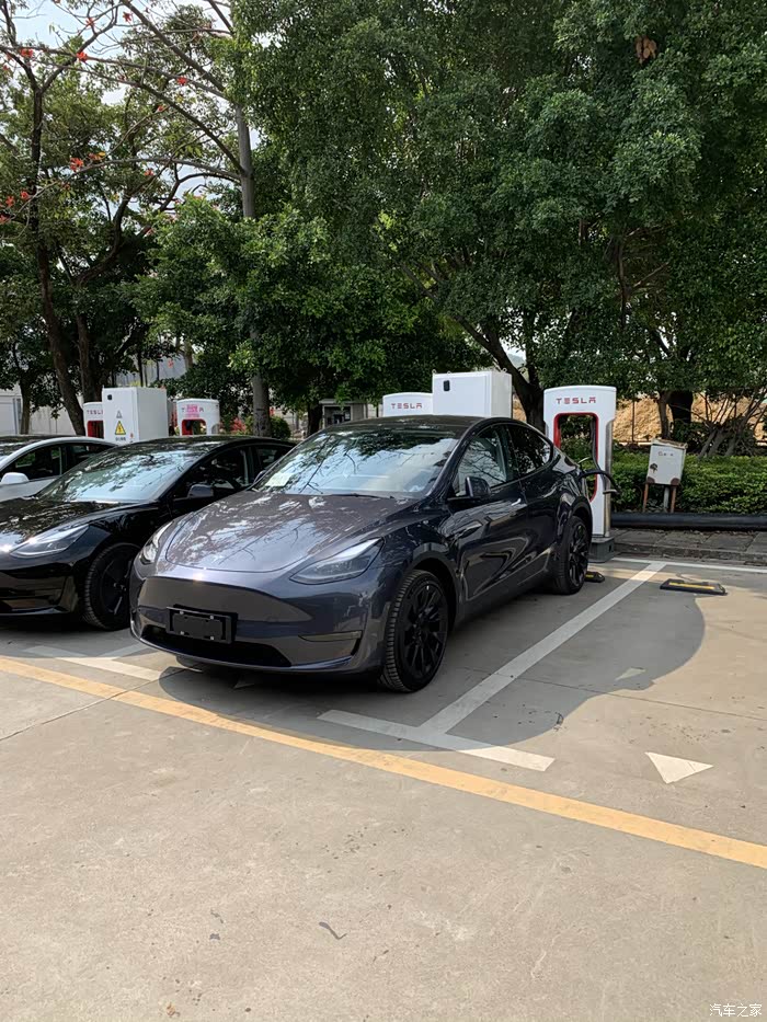

办理很快,交付妹子带我们到停车区,看到正在超充的Y。
外观简单看了下,其实没咋看,就上车,膜都还没撕

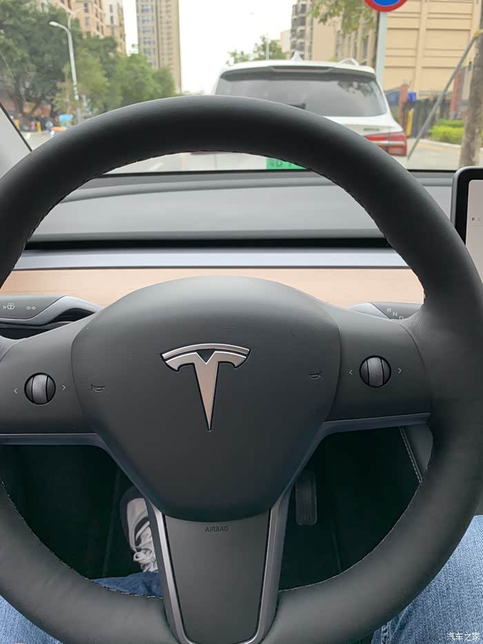

调节了座椅和方向盘,设定便利进出,感觉我比交付人员还了解。

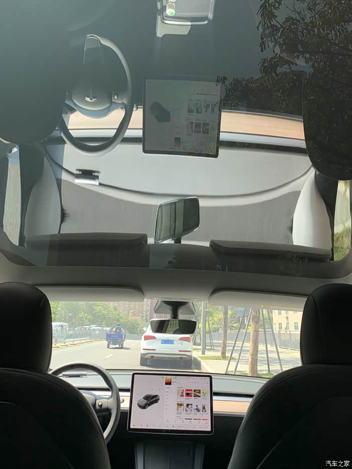

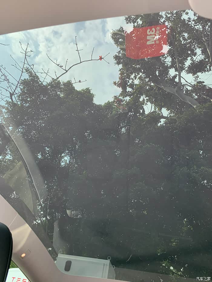

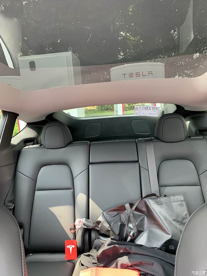

比较喜欢这天窗,奉劝各位千万别贴膜,我贴了膜马上就撕了,影响效果。撕了还要除胶,很麻烦,除胶都搞了一下午,而且车内味道大并且把内饰弄脏了,天窗四周的装饰有水迹干了也消不了,很难看,真是折腾费钱费力费车。

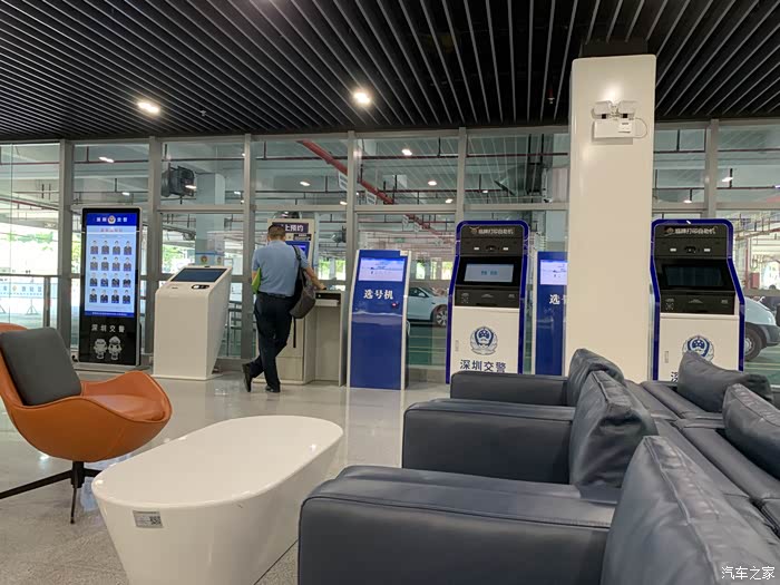

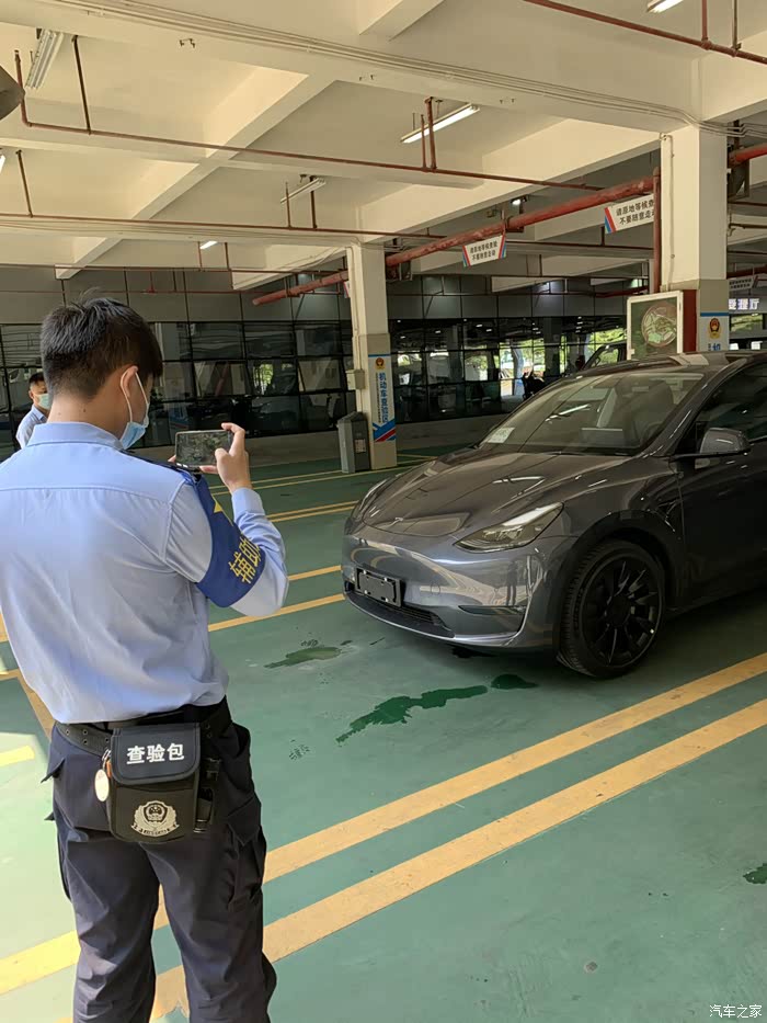

一周后去车管所验车,验车过程也特别简单,车厂的服务人员带你走所有流程
拍的行驶证上的照片很丑
现场在选号机上50选1

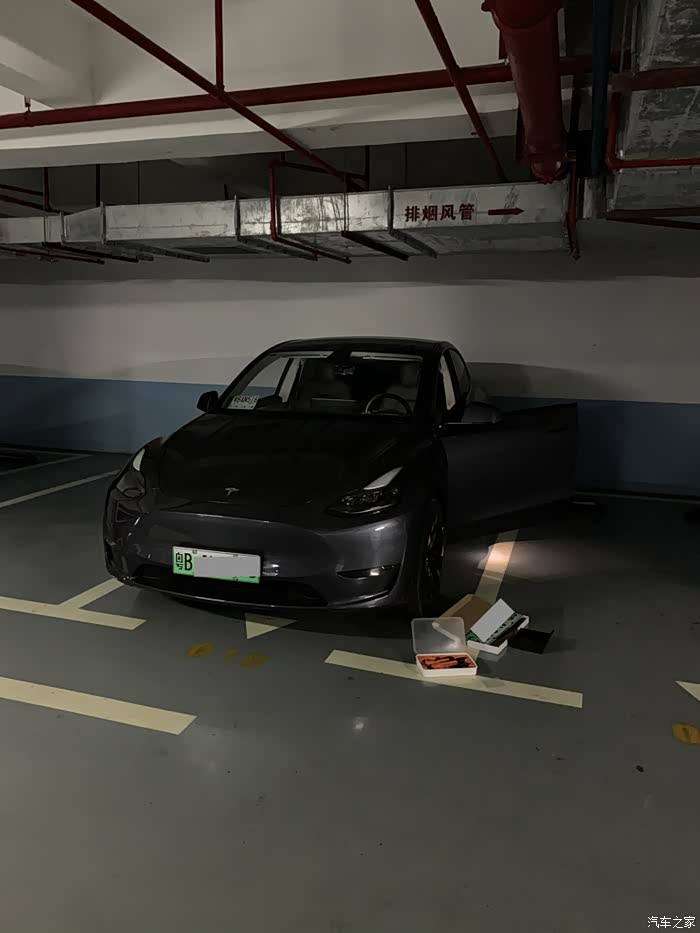

5天后收到车牌快递
自己安装,其实挺简单的,注意后面的要用短螺丝。
安装好了跟开了8年的旧车合个照,给媳妇买菜用。

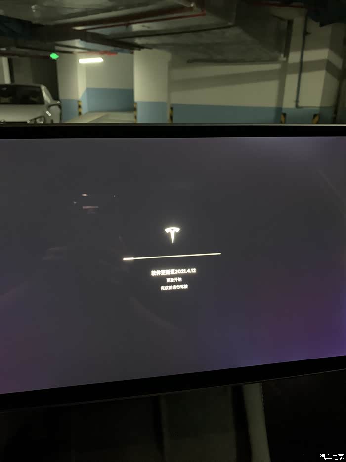

第一次升级,必须连接wifi才行,由于地库没wifi,可以用手机做热点进行升级,注意流量,5个G左右。

9、视野佳:对驾驶员来说视野非常好,对于乘客来说巨大的天窗使其没有压抑感。关于贴膜:其实可以只贴前档和前侧档,建议大家天窗别贴膜,我贴了膜第二天就后悔,影响透光性,造成在车内看像块镜子,且因为车顶是弧形,变成了一块变形的哈哈镜,看了头晕,而且车顶玻璃已经有隔热和隔紫外线处理,99%的紫外线隔离已经很好了,不用担心晒黑,至于隔热膜其实没啥作用,贴了车顶一样的烫,因为不是金属膜(金属膜可反射就不会那么烫),其实以前model 3是因为玻璃与头顶贴近,所以会以为隔热不足,其实是因为玻璃热,贴不贴膜一个样(除非金属膜),但Y因为头部空间大不会像3那样感觉热。卖膜的销售会一个劲的怂恿你贴,要坚持住,我就是没坚持立场,所以交了学费,第三天就撕了。

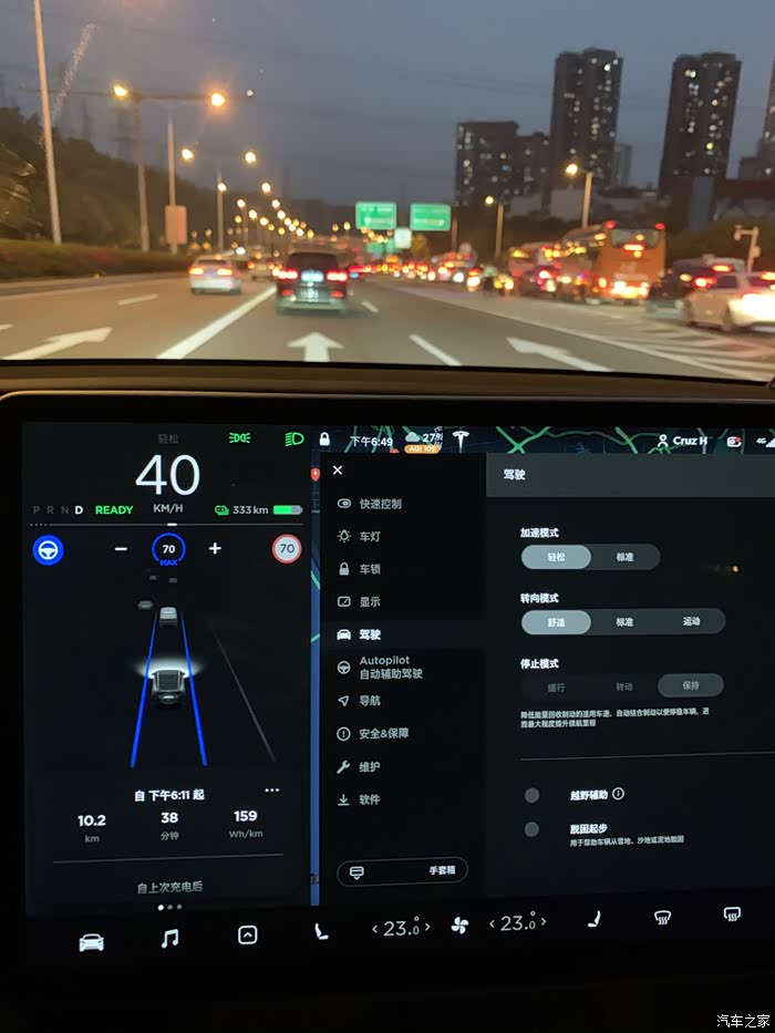

11、AP好用:因为我上下班都是走快速路,所以每天基本都用AP跑,特斯拉AP应该是目前最领先的,用了这么久还是挺靠谱,集成了ACC、车道保持、车道偏离预警、AEB等,原来开车可以如此轻松;

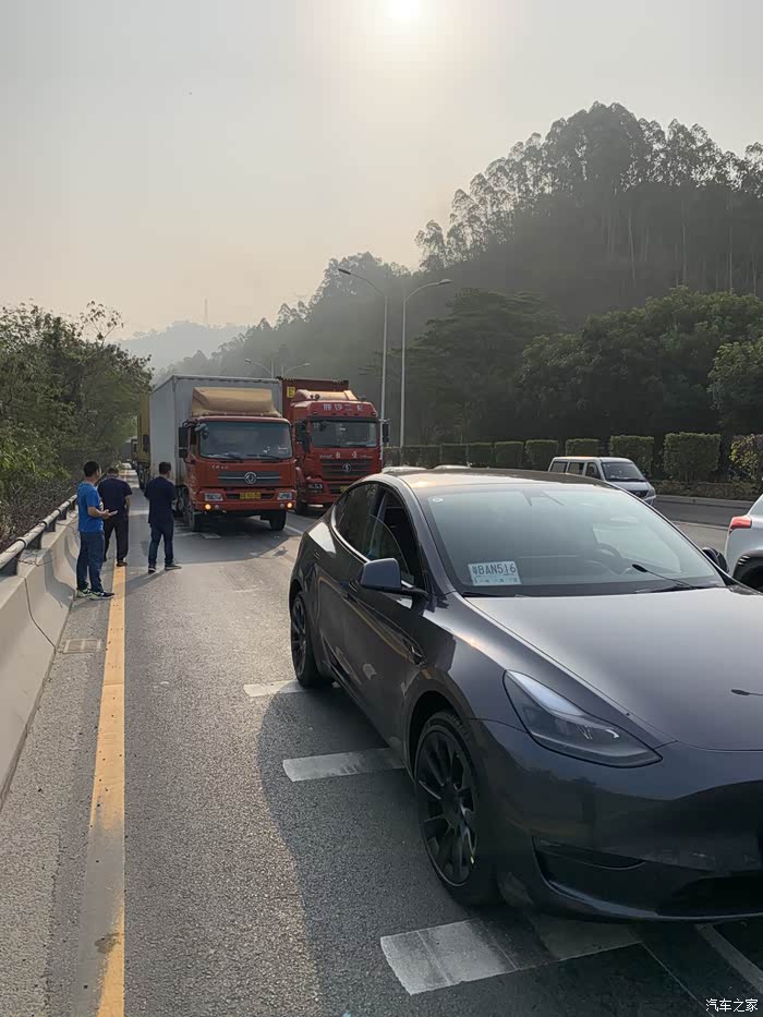

12、皮实:提前第三天就被一货车追尾,当时撞击声音很大,我以为完蛋了。下车看了一下还好,只有一小道划痕,货车全责报了保险,一个劲道歉,看他态度好我的气也就消了,后面不想破坏原厂漆,我现在都没去重新喷漆,留着以后需要再搞吧。后面我分析了下为何此次碰撞伤害小,我一般刹车时会看后视镜,我看货车速度快速度减不下来,我就下意识的踩了电门,但由于前车也刹停了,我又再刹了车,但是这一脚电门救了我,不过确实够硬,货车前面撞裂了一块,必须去修。
应该是第三天就被追尾,我一般刹车时会看后视镜,我看货车速度快速度减不下来,我就下意识的踩了电门,避免了严重事故。
有点掉漆,报了保险单也没去处理,不想破坏原厂漆。

还是AP好用,每天上下班都用,很轻松。

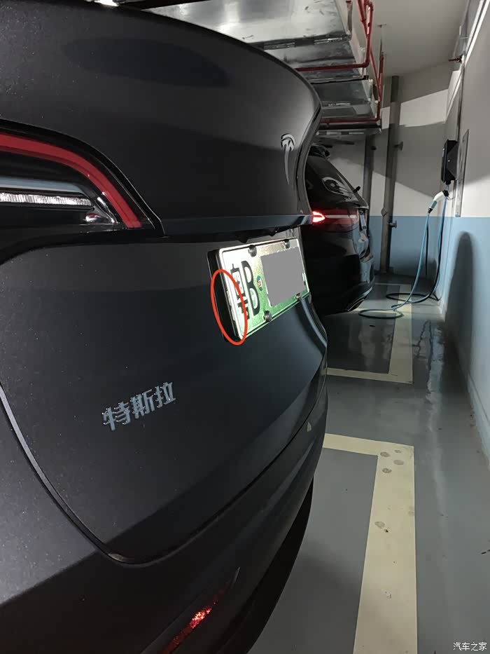

1、异响:因为悬架硬,时速40过颠簸路段尾箱发出铁皮碰撞多声音,微信问了售后没理我,自己检查解决了,发现是由于后面的车牌和固定车牌的板子有缝隙,颠簸的时候碰撞发出声音,测试塞了点纸巾就OK了,后续找点泡沫棉贴一下。我看论坛有不少网友碰到此问题,请按此方法尝试;后座安全带没放好也碰到颠簸也会发出碰撞声音;

车顶别贴膜,别听贴膜的销售乱七八糟的忽悠,他们根本没开过,本身玻璃已经隔热和隔紫外线了,实在热的话用遮阳帘才有效果,加了膜效果真差,像块变形的镜子,看的头晕,费钱费力费车。
解决尾箱异响,此位置可加双面胶或泡沫棉。

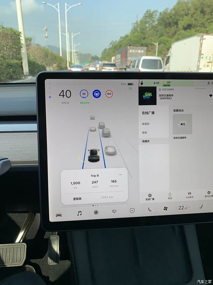

目前已行驶1500公里,平均能耗165Wh/km,续航算下来是465km(76.8/165*1000=465km)
