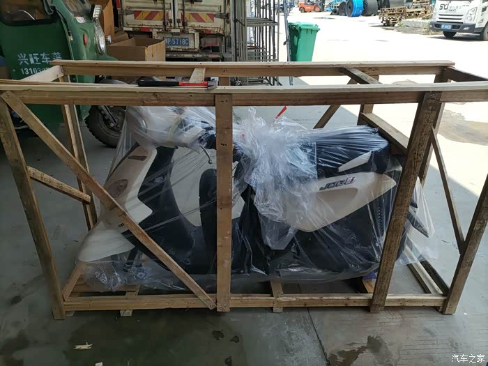

心心念念的小摩托终于到货了,自己一个人动手开箱,下面开始展示!

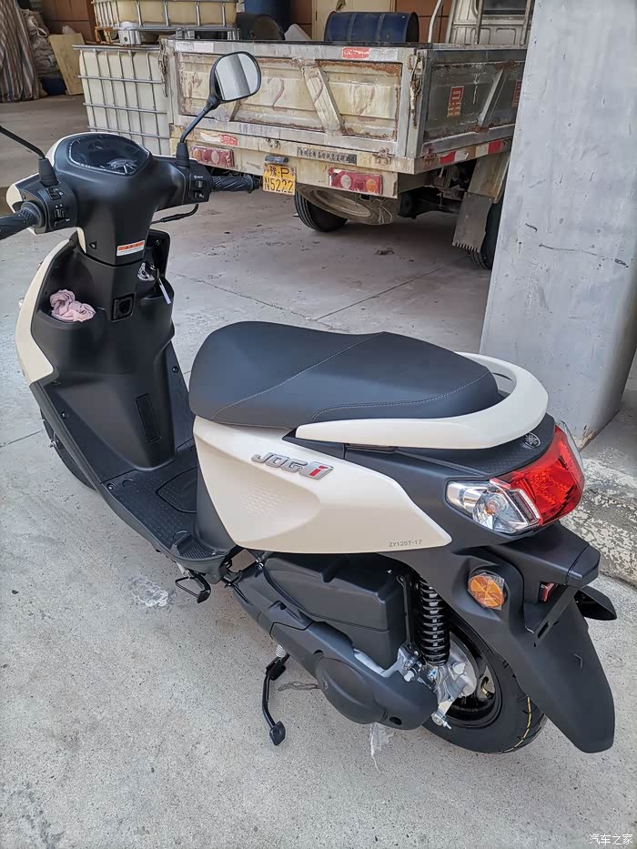

看到物流消息到我这了,就迫不及待驱车去见你,刚下车的你
把你的小脚装上

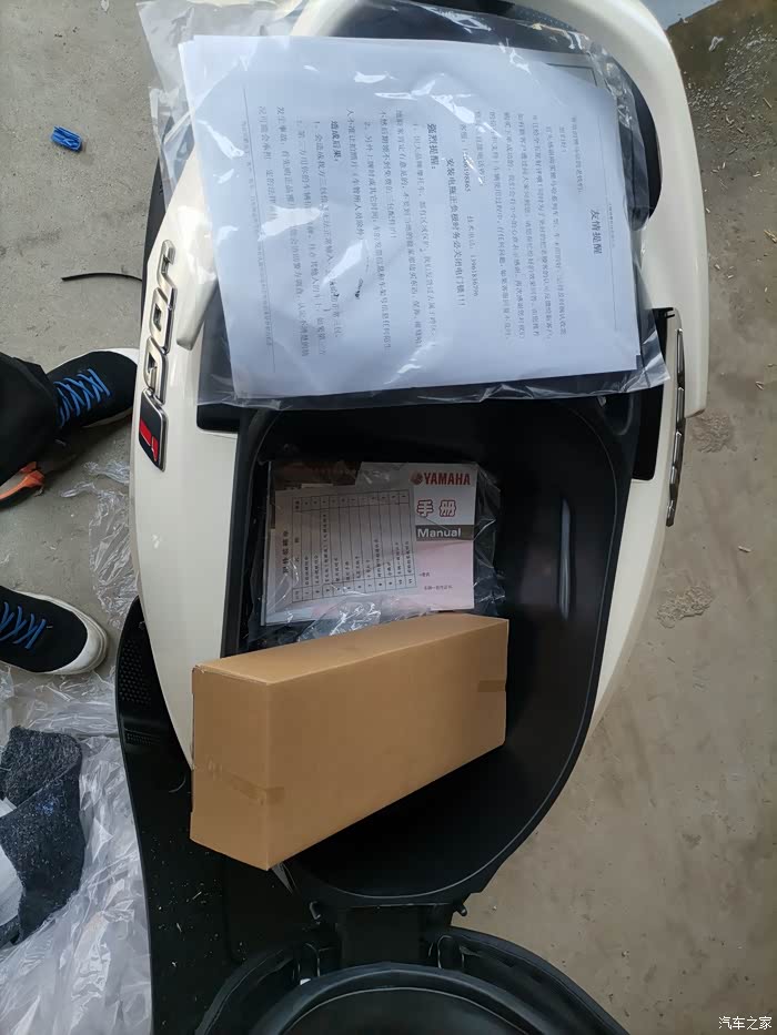

检查下合格证,使用说明还有后视镜

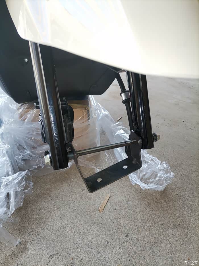

拆掉前轮底座

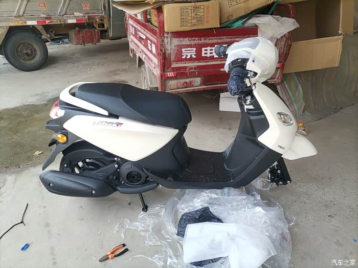

YAMAHA的屁股看着挺饱满的
检查下有没有异常
前轮装好的样子

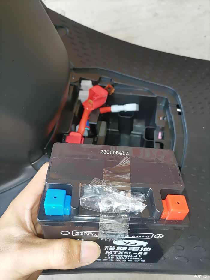

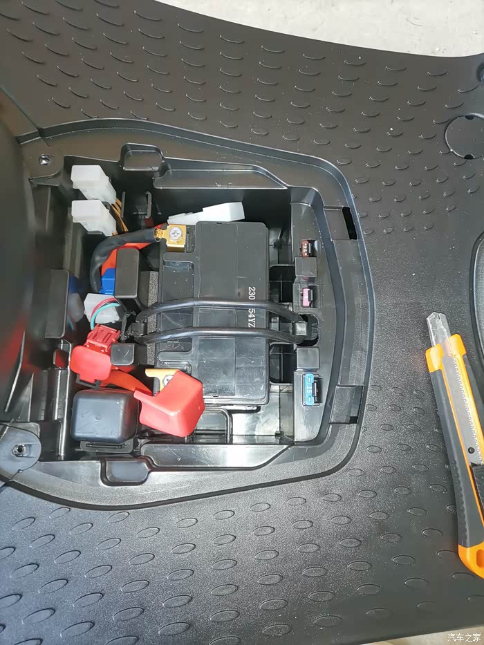

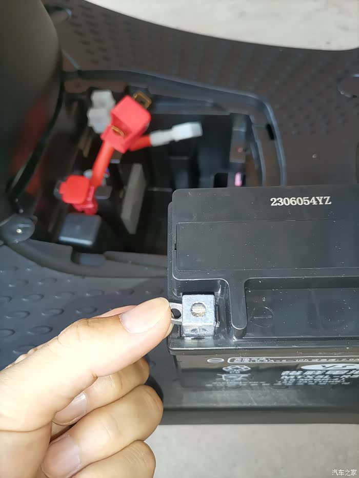

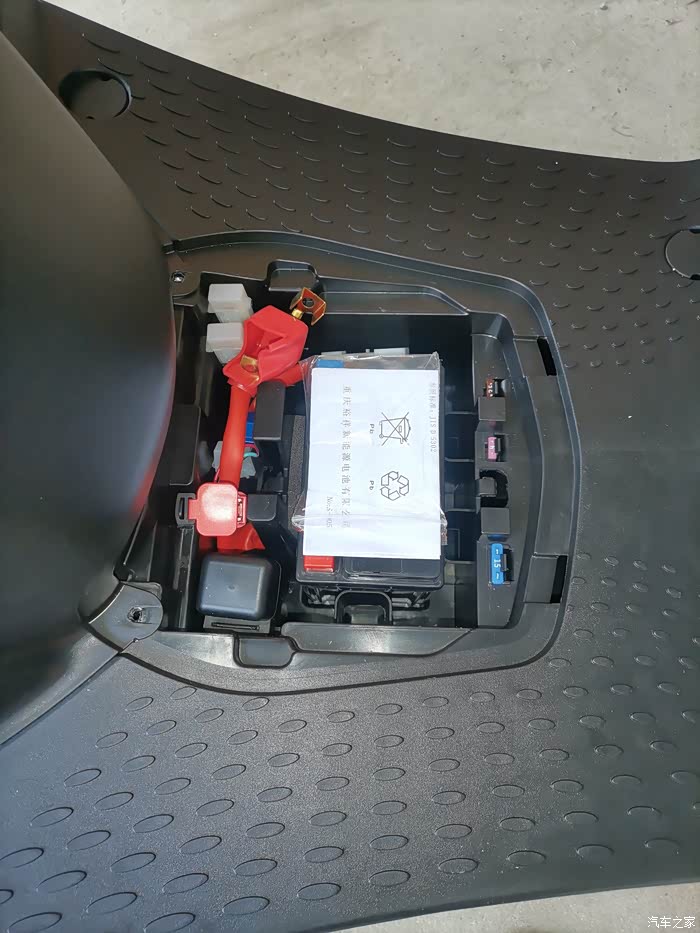

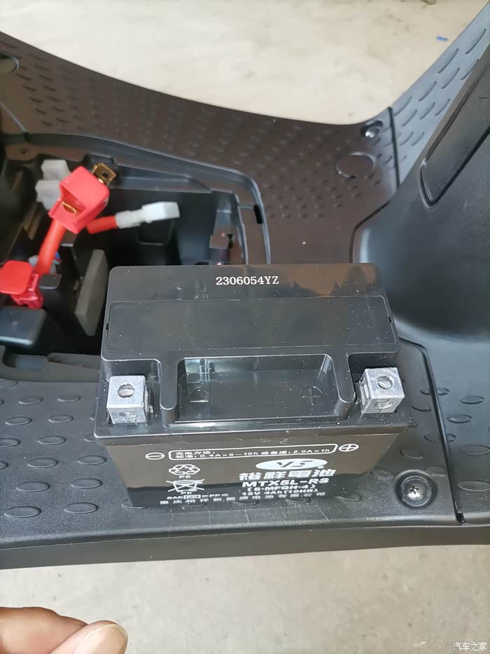

把电瓶盖子打开,安装螺丝
如果自己提车这个电瓶上成包螺丝别弄丢了
把螺丝底座安装进去
装好的样子
看好电瓶正负极安装方向
把电瓶中间自带的皮筋安装上,省得晃动,雅马哈还是挺细致的

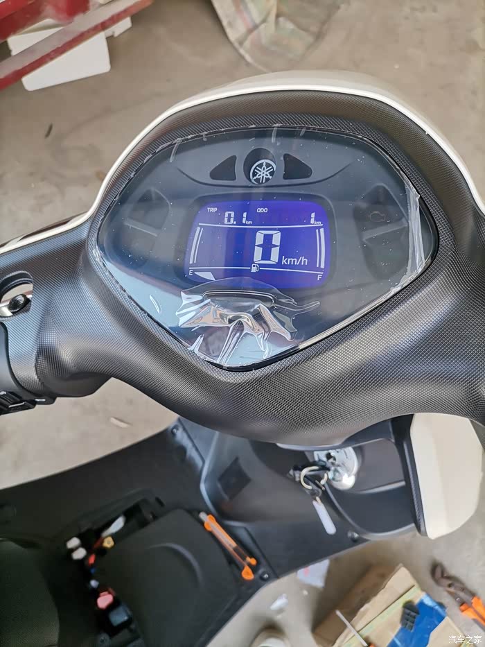

主人第一次给你通电,1km

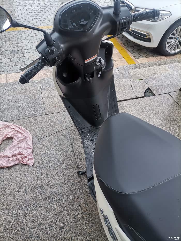

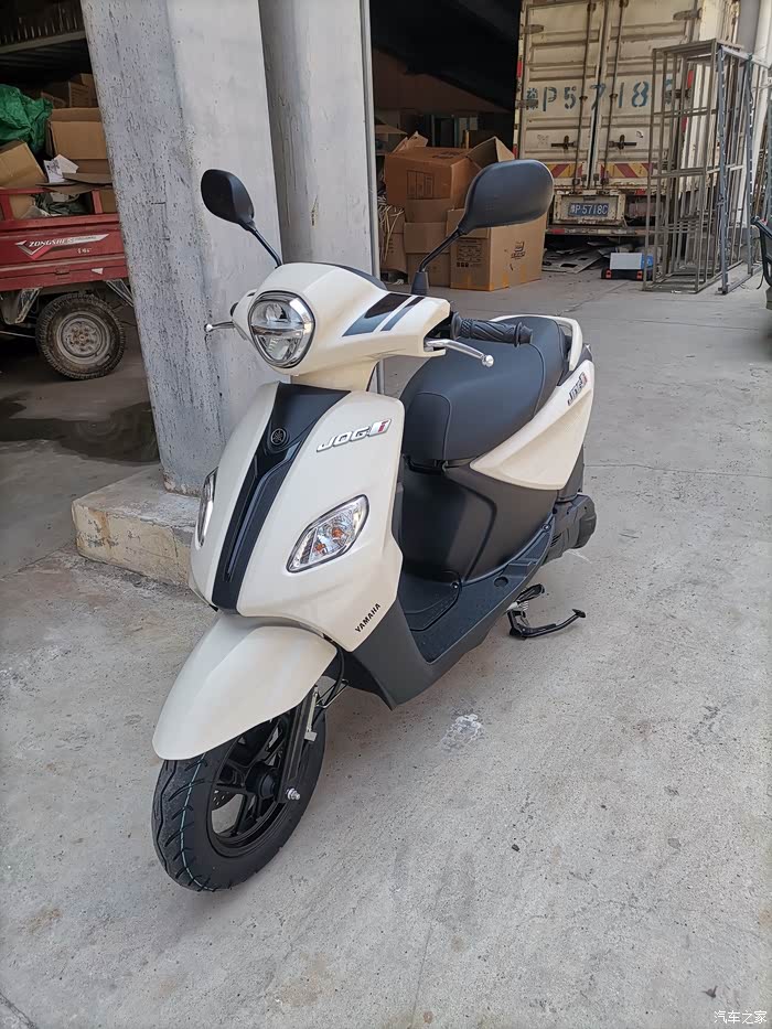

素颜照
前脸看起来比老款精致些,而且大灯车壳进行了加固不会再有异响了

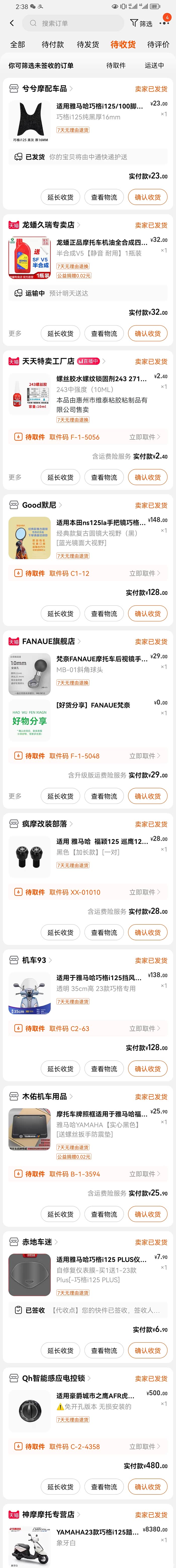

改装配件都到了,上了牌准备装饰下
大晚上也要迫不及待去取快递
蓝光,大视野,手把后视镜,看着质感不错毕竟一百多块钱

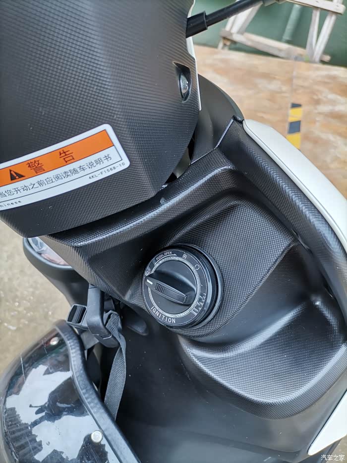

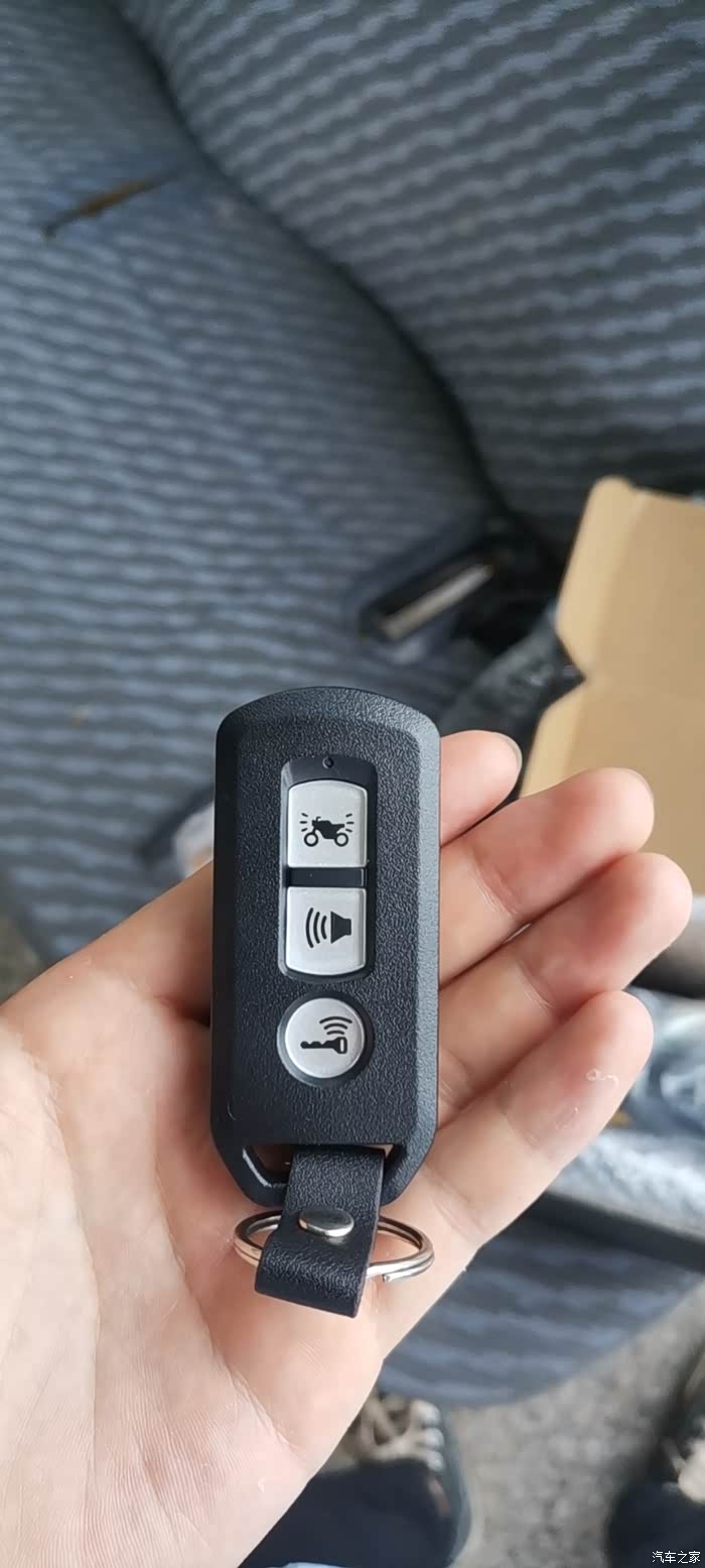

改下无钥匙启动
原厂的样子
钥匙质感不错
比本田无钥匙质量还要好

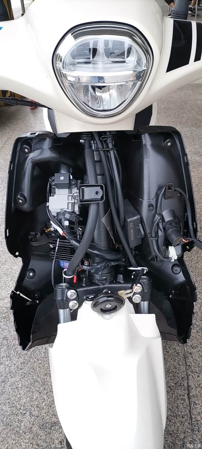

一个人拆前脸,所以过程没法拍

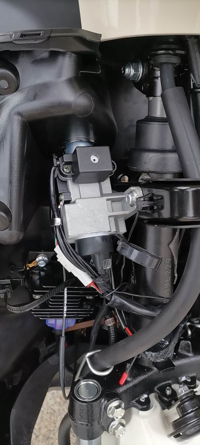

原厂线路布局还是比较规整的,安好无钥匙的样子
原厂无损对插就可以了,安装很简单,半个小时搞定
装好的样子,看着很像原厂自带的😂

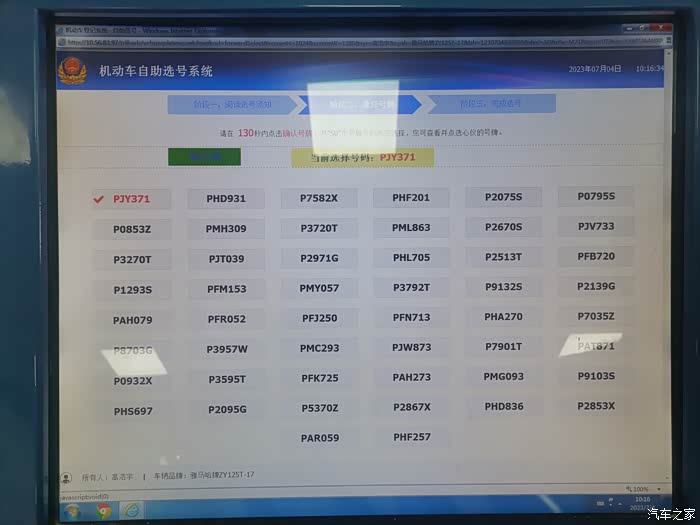

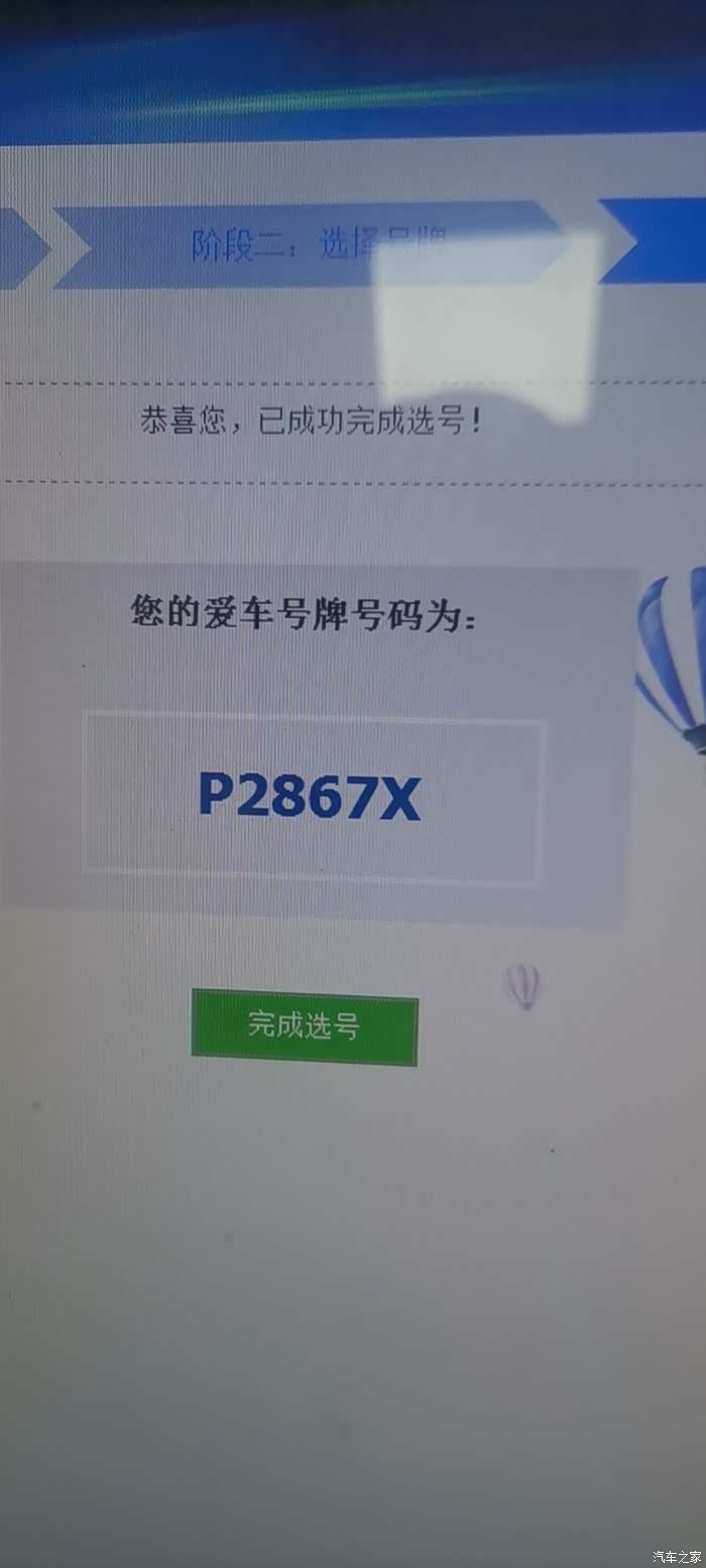

上牌选号,也特么太烂了,没办法矮子里面挑高个吧
就看着这个顺眼

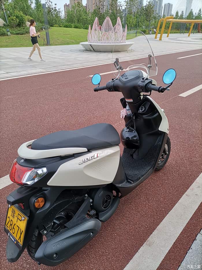

今天的天气很符合我的心情

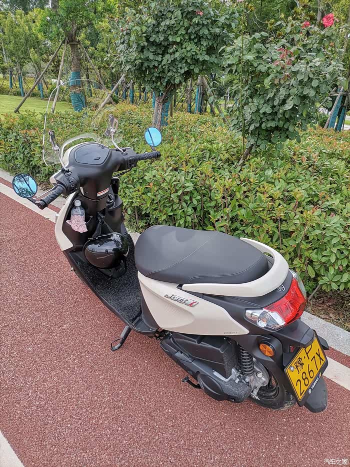

买的后视镜堵头省得下雨天漏水

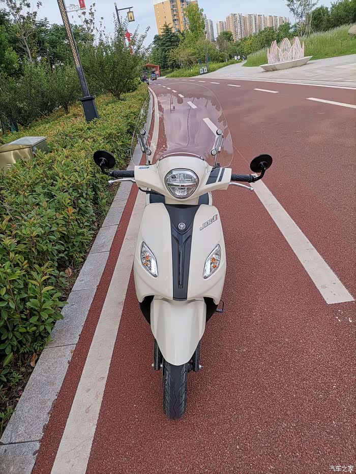

改好的你,无滤镜
视野开阔,比原厂好看多了,也好用
最后来了侧颜45°,主人会好好骑你的🐴
