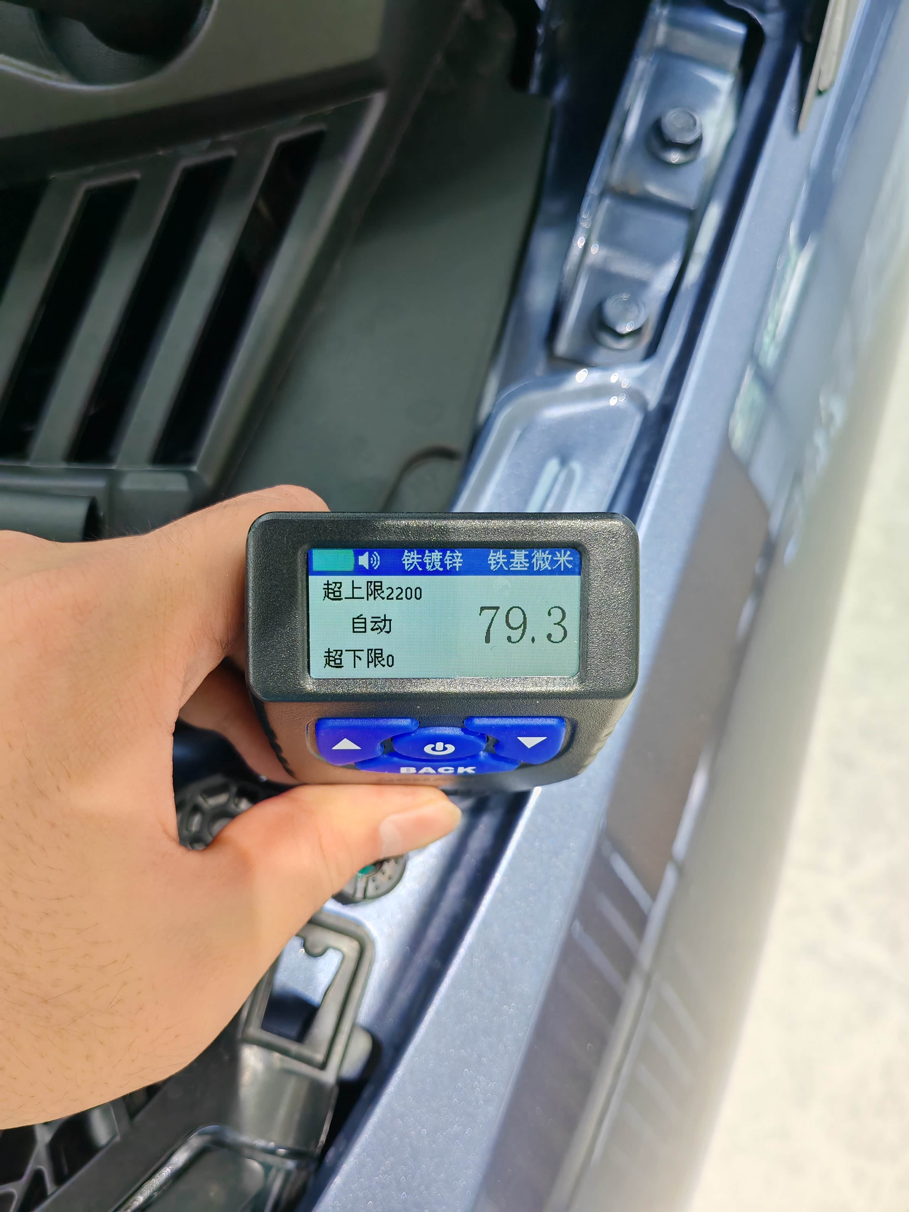

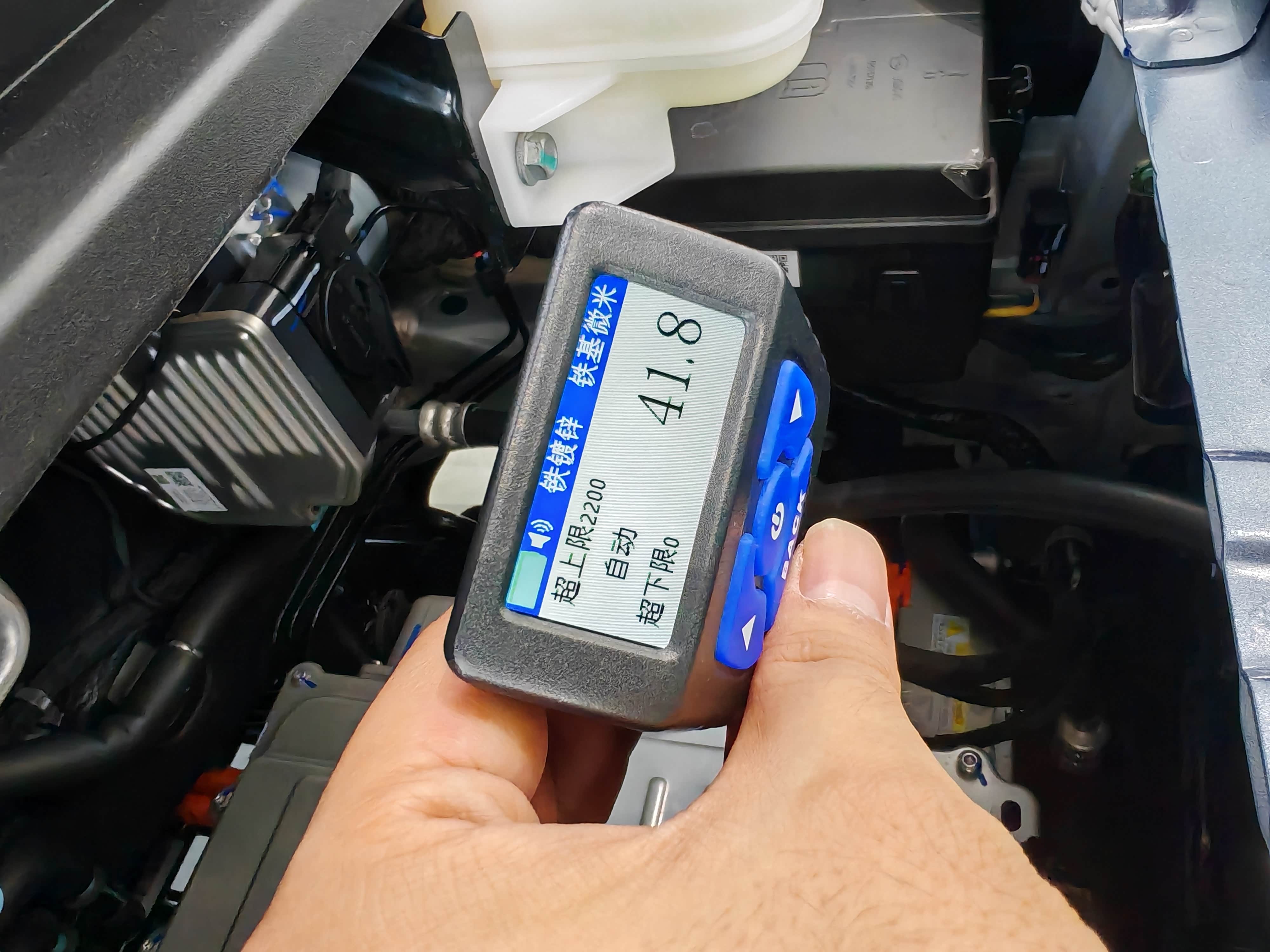

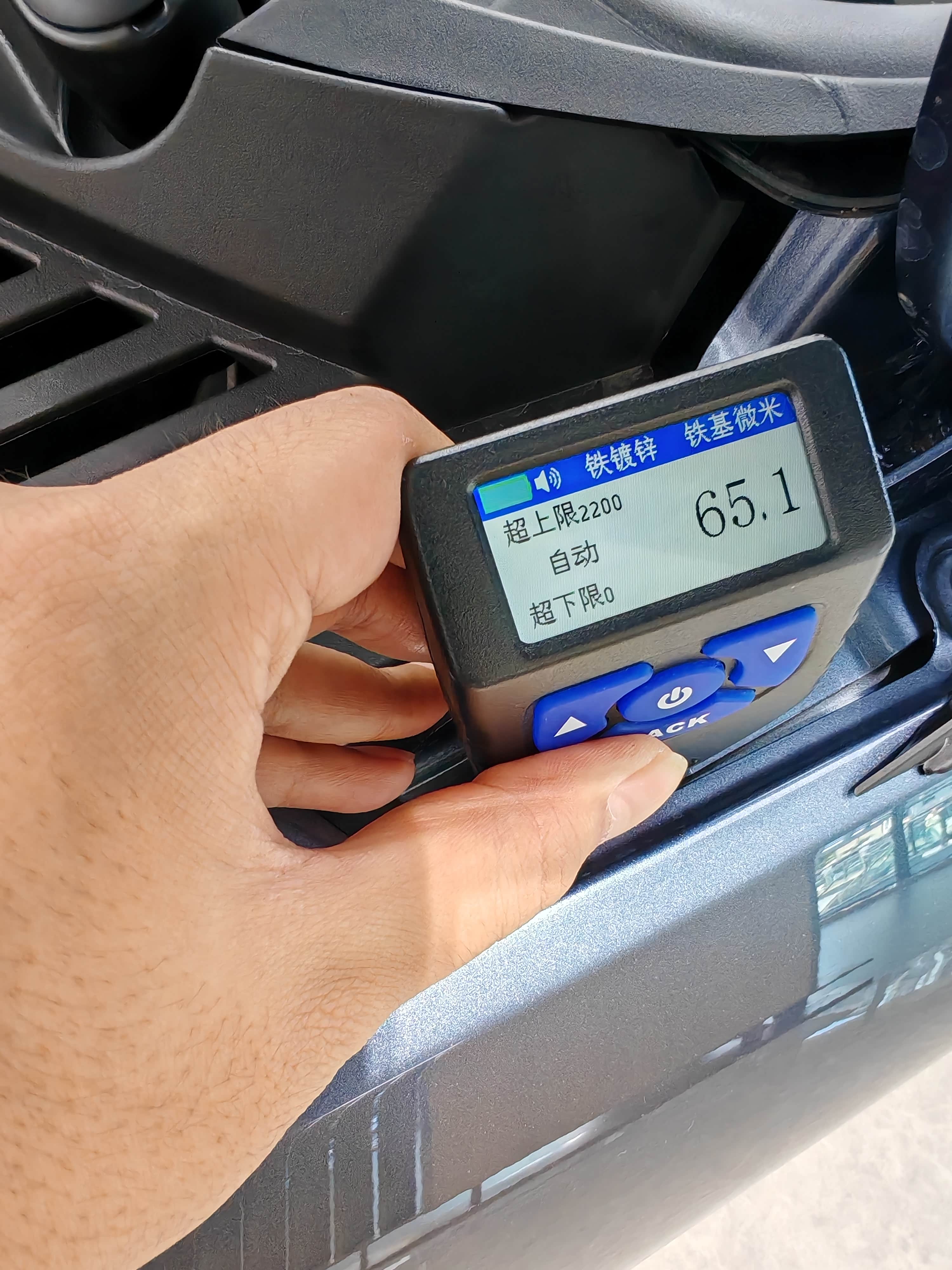

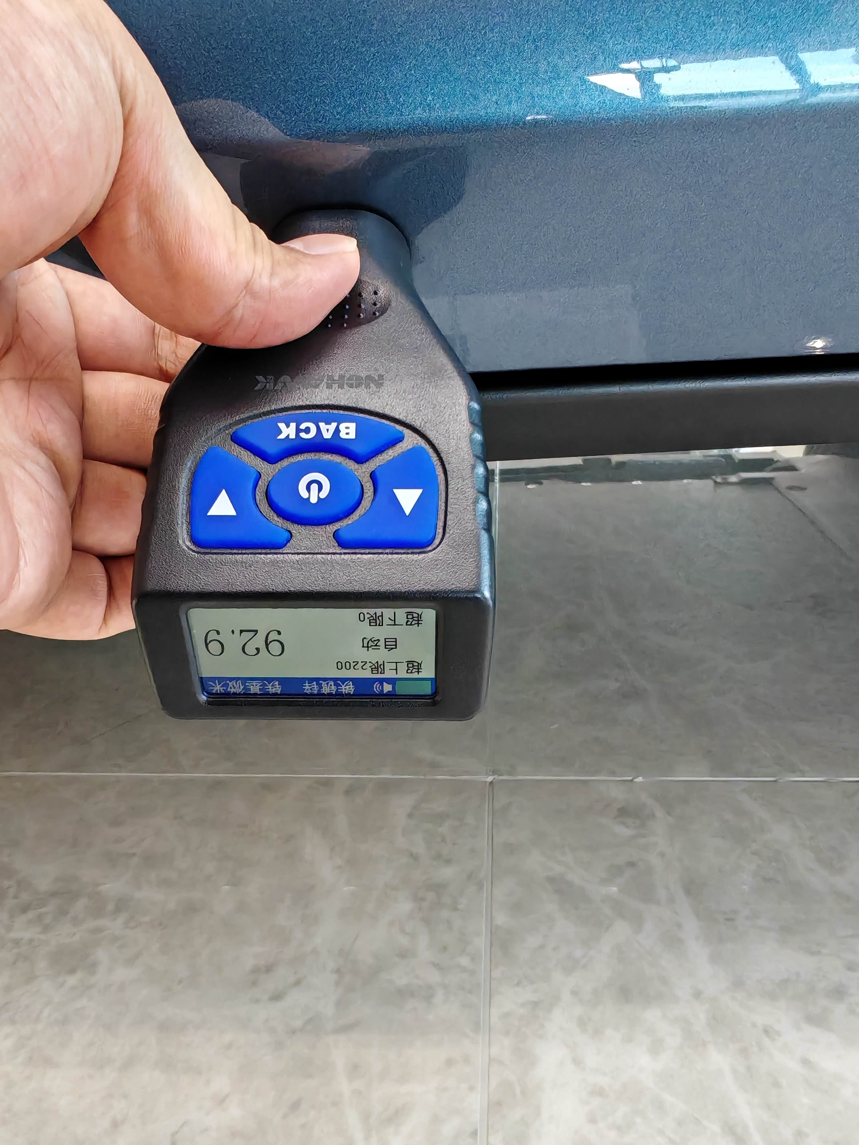

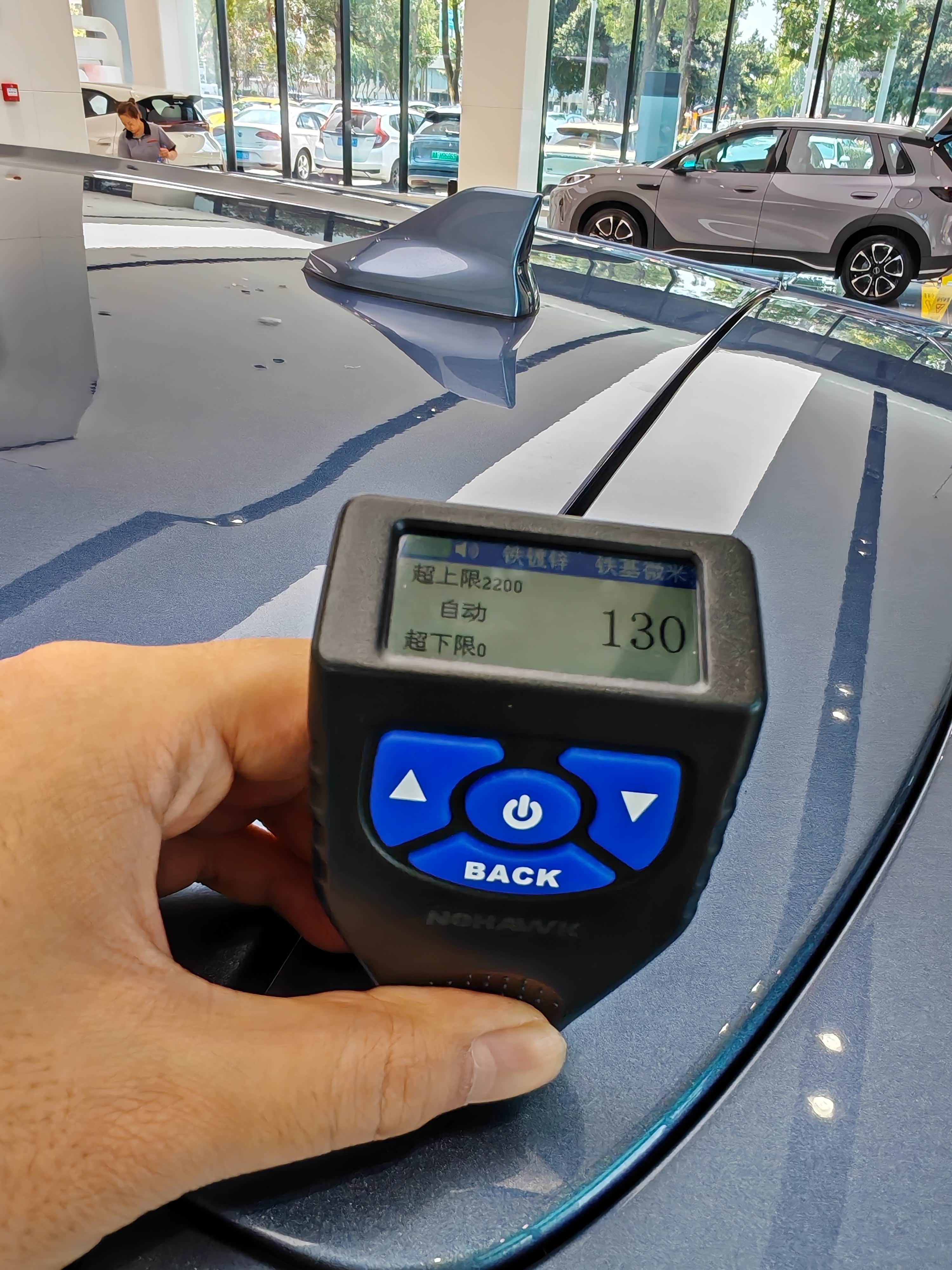

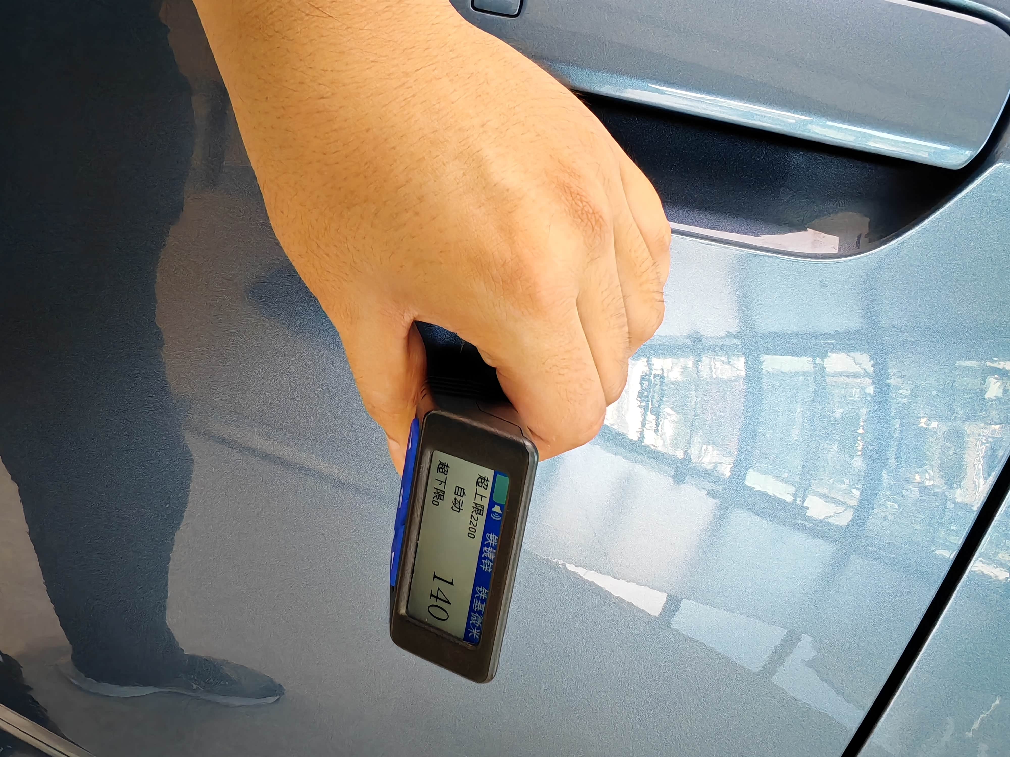

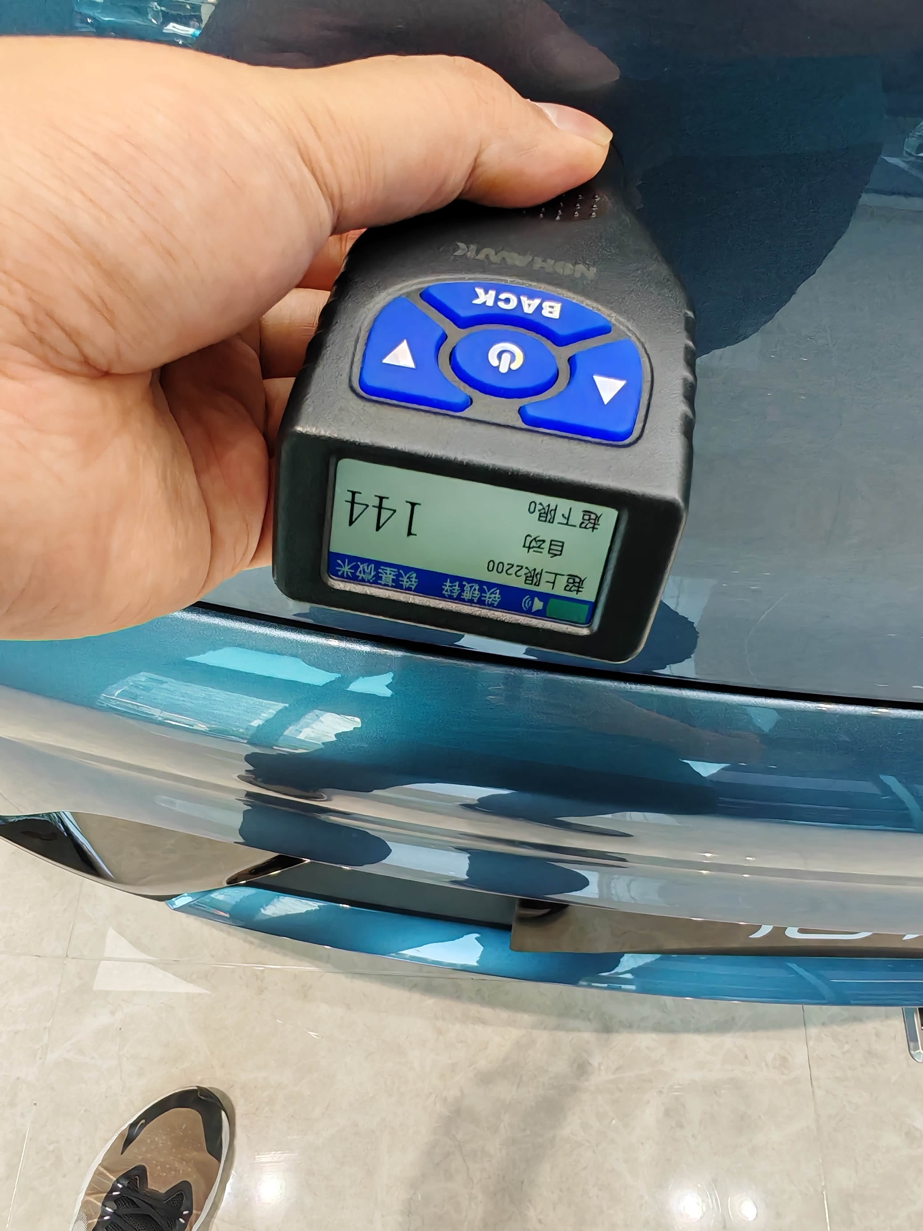

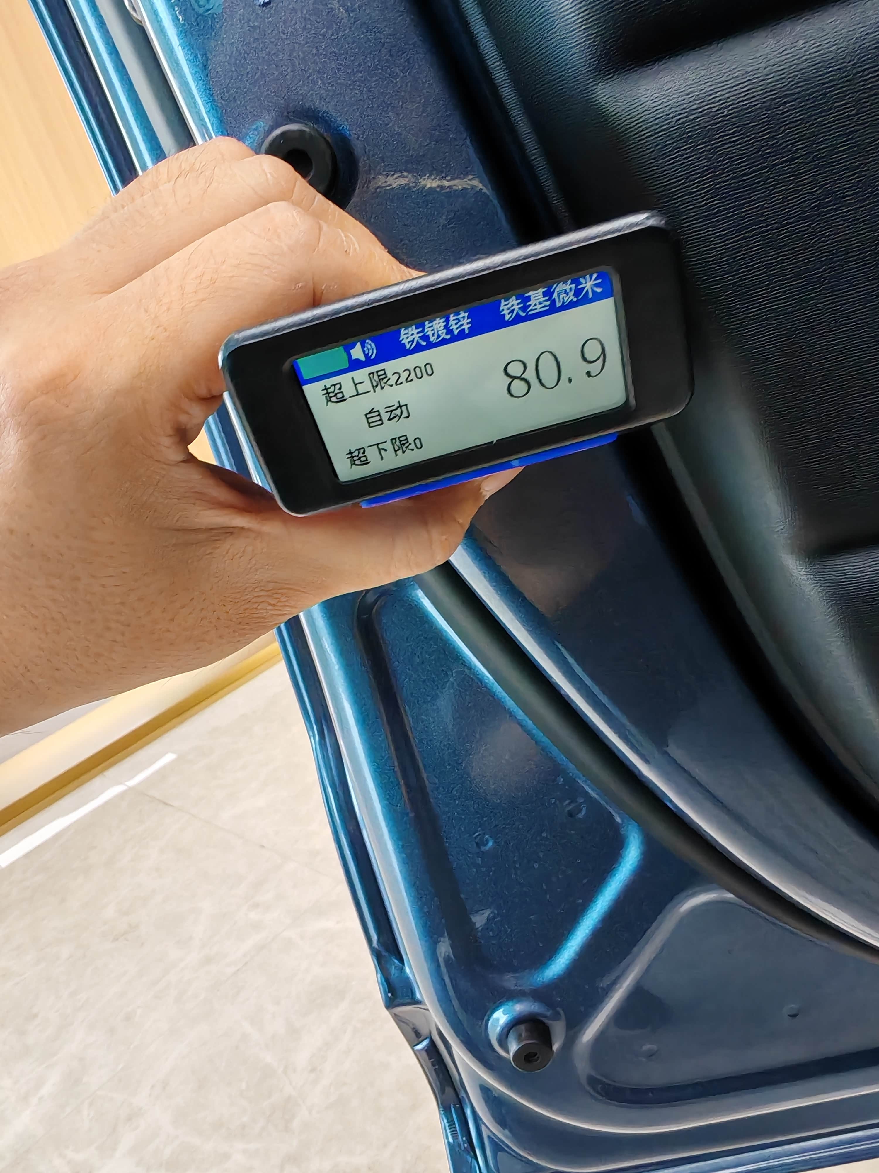

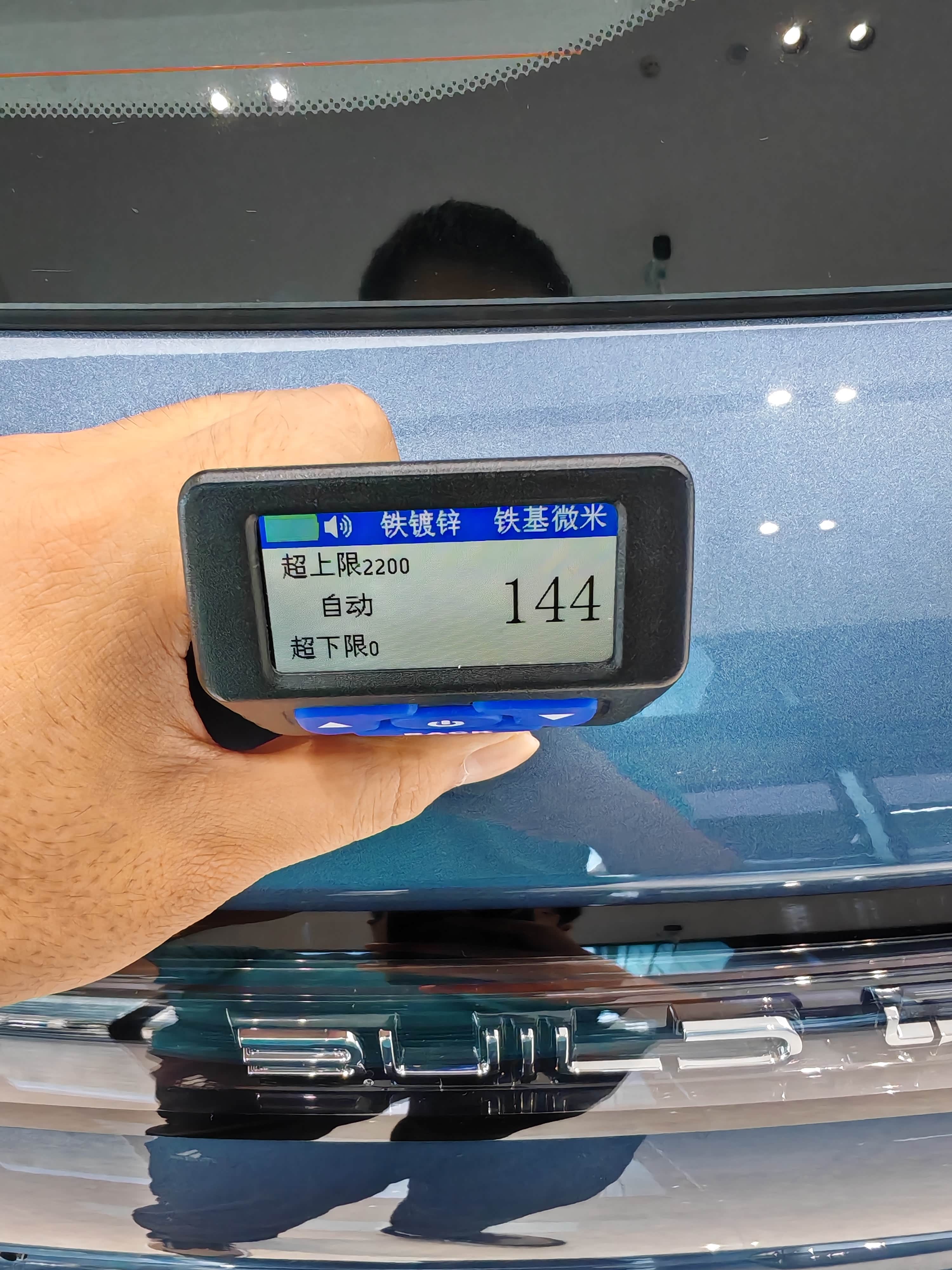

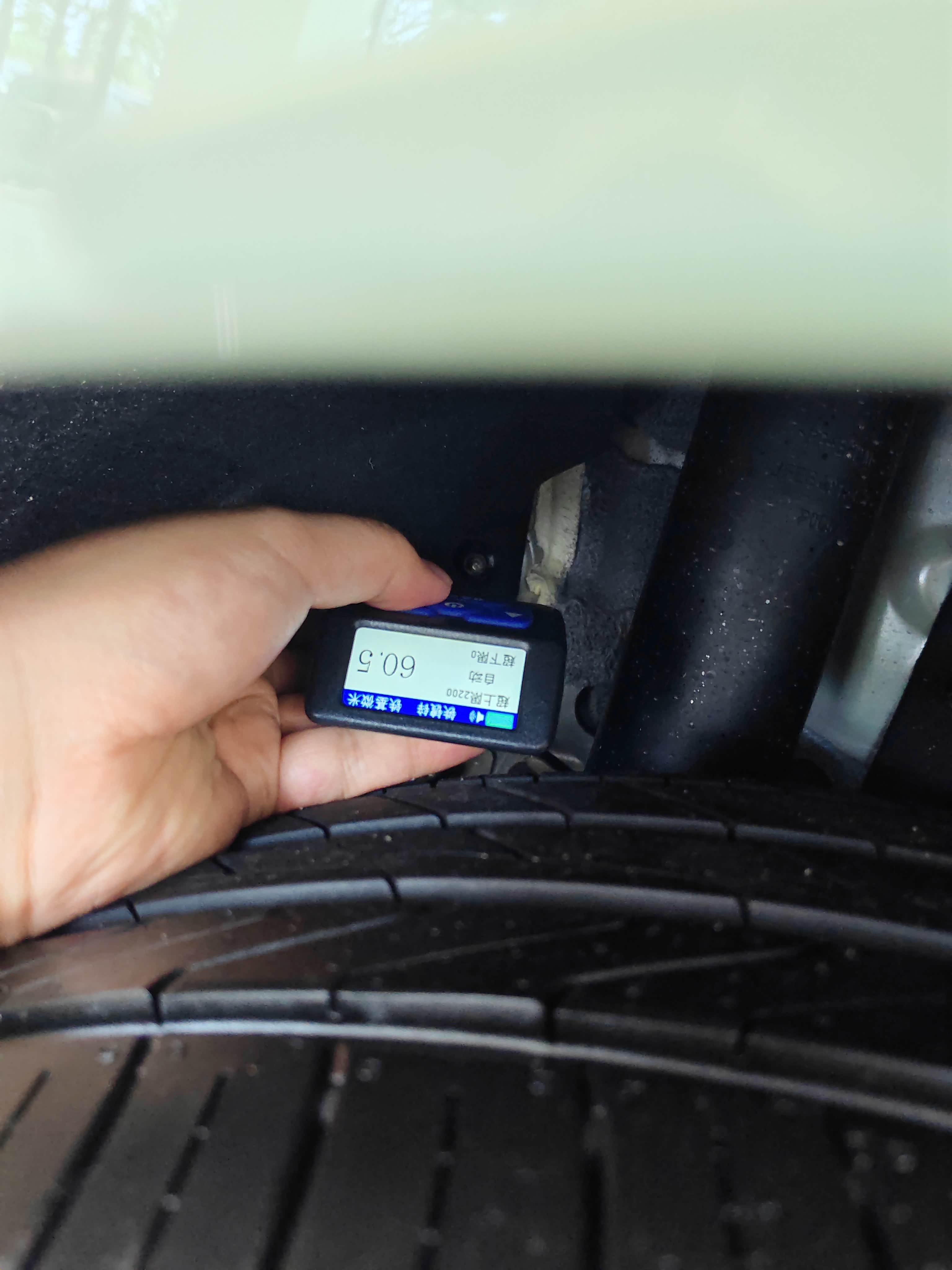

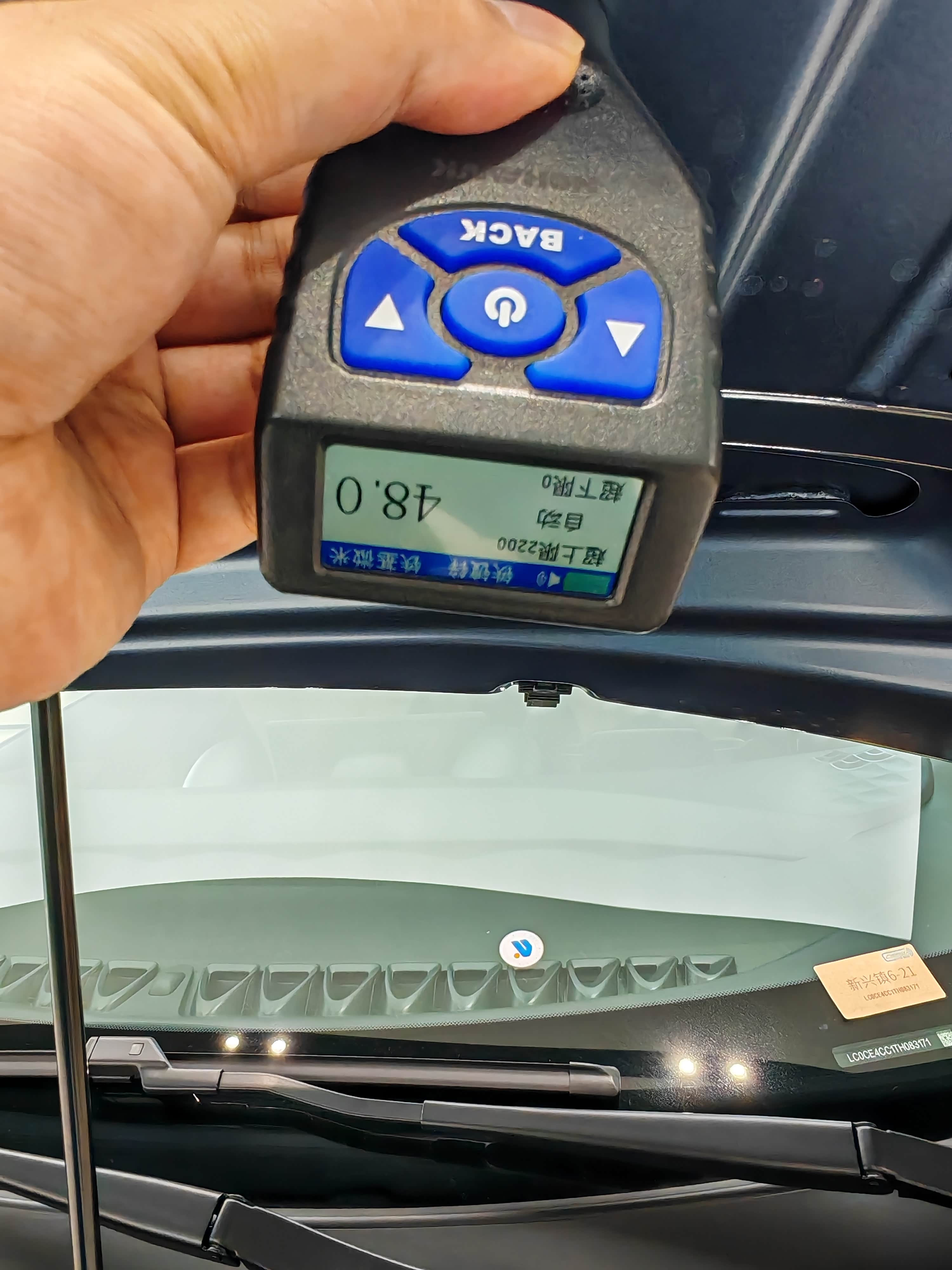

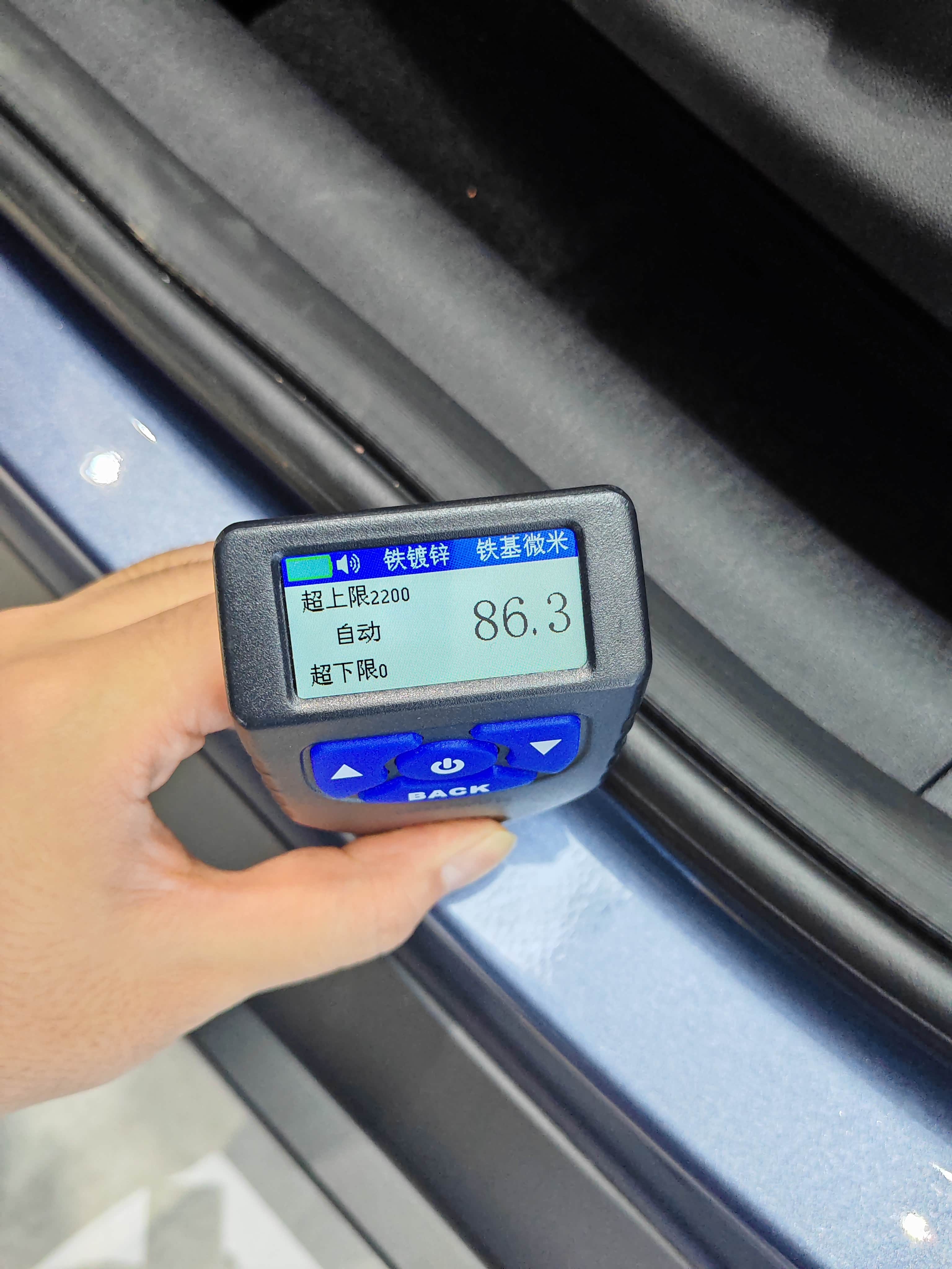

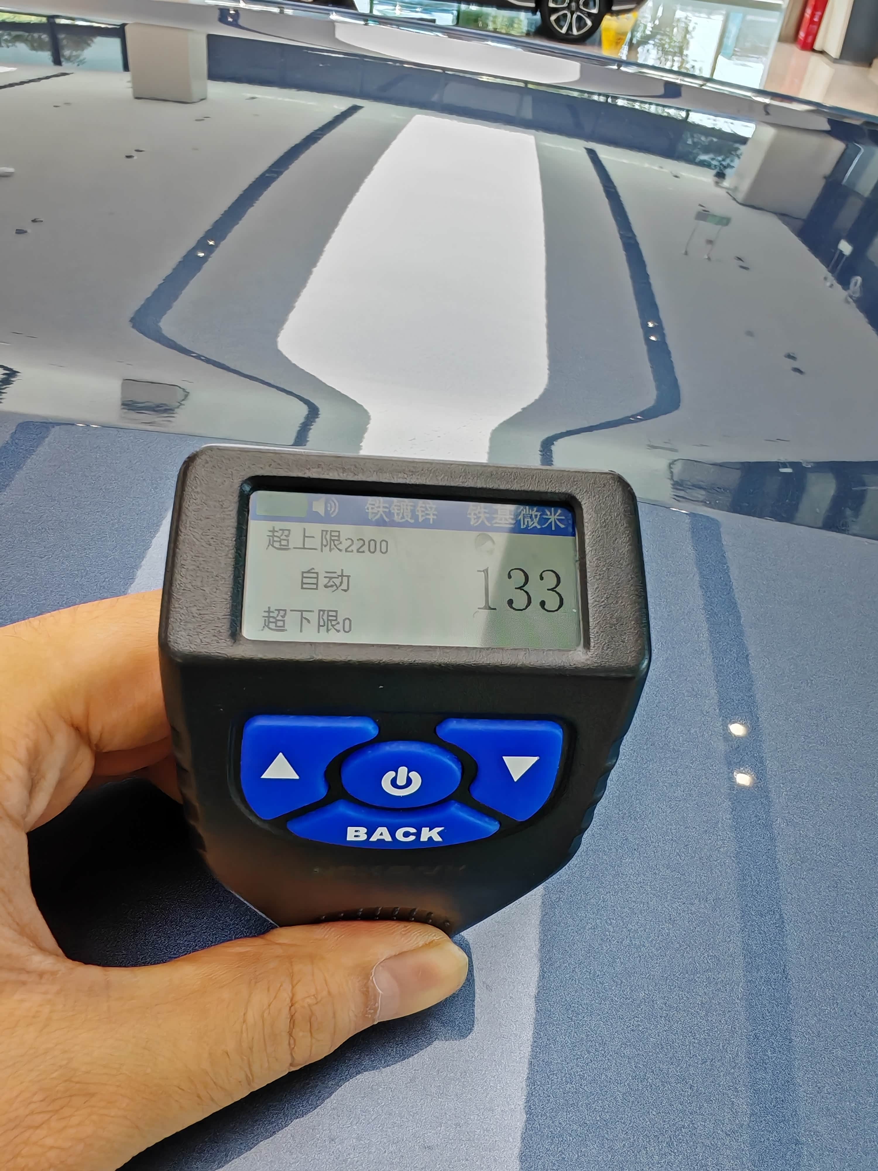

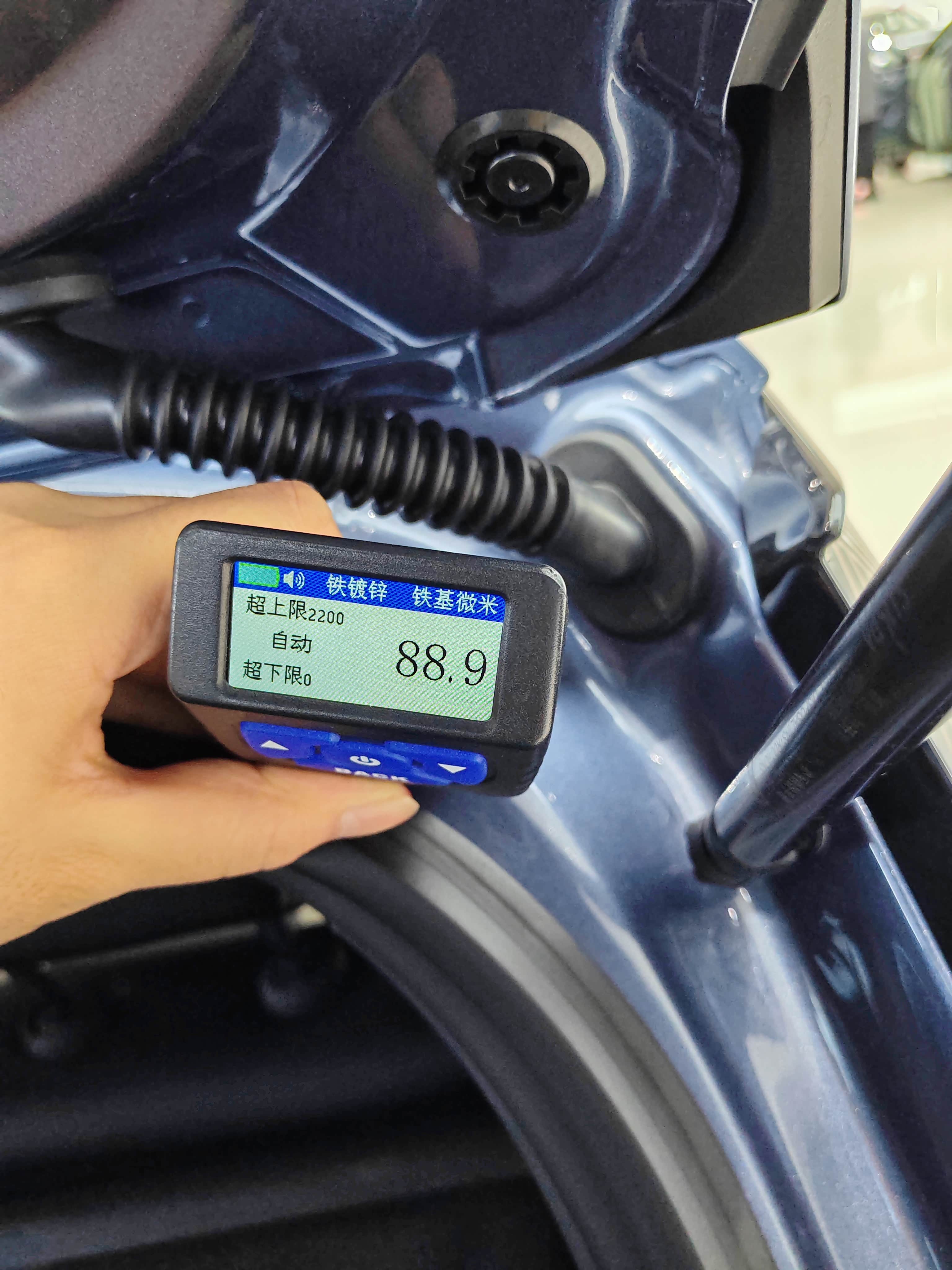

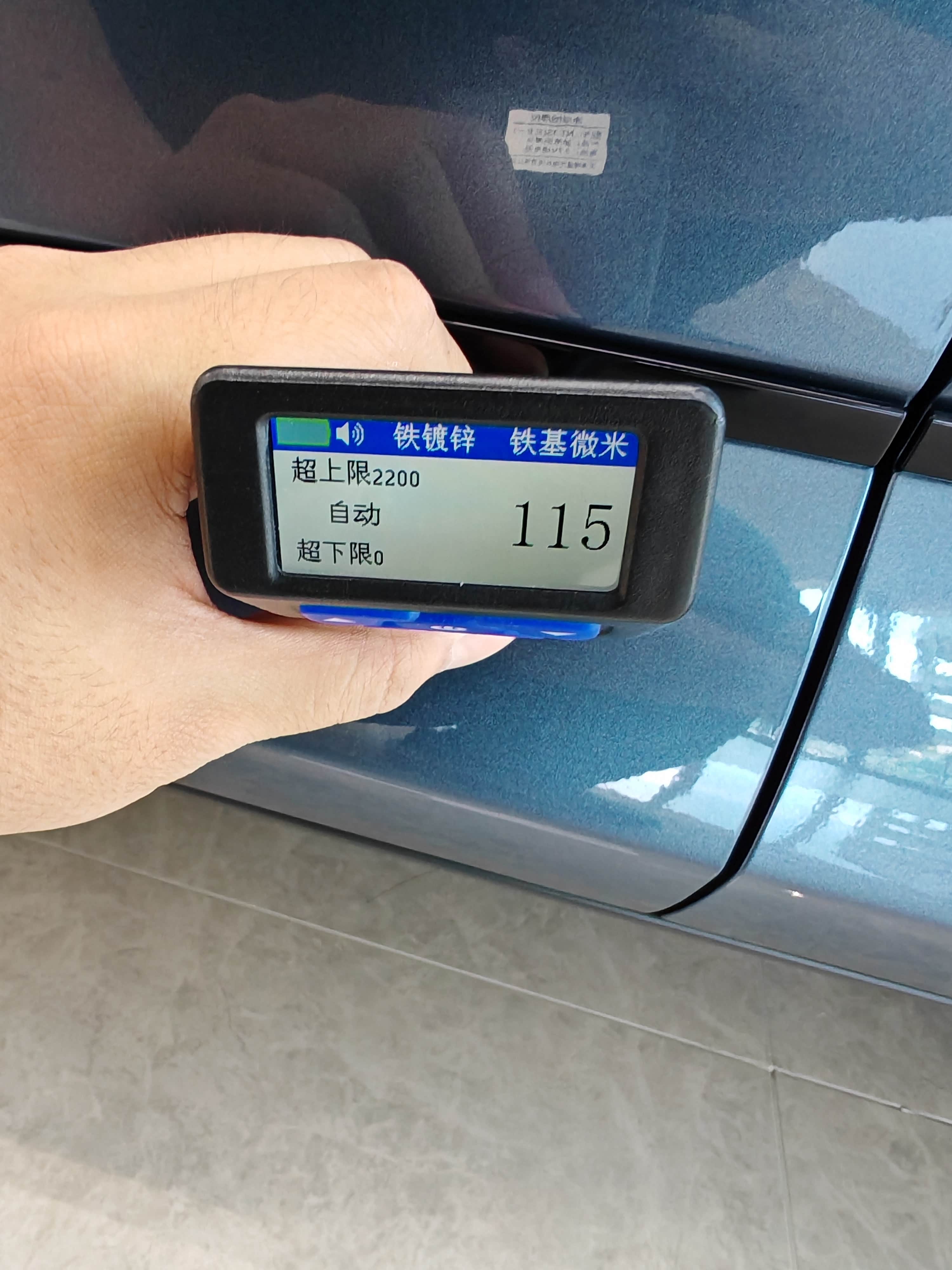

    昨天试了海豹06GT也顺手拍了下海豚,展车绝对是新款吧,毫无争议,里里外外测一遍。
    具体情况:除了底盘基本上全是镀锌钢板(包括轮拱内侧、发动机舱抽样点和备胎槽位置)。底盘抽样点为非镀锌钢板,也可能测到电池护板了。
    个人感觉比亚迪目前的车基本上都大规模换装镀锌钢板了,不过依然存在个别便宜车用冷轧钢板的情况,比如海鸥的备胎槽。
    实测图片:
引擎盖外侧
发动机舱内抽样
发动机舱内抽样(靠近塔顶)

车顶
前车门
车门内框(一体冲压)
踏板
后车门

后备箱盖

底坎,但是没有颗粒胶喷涂防击打,不过下面还有一块塑料护板

轮拱内侧
