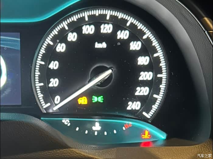

今天来开车,因为晚上,不知道是不是碰到了哪里,发动车没有嗡的声音,方向盘也动不了,图标是这样显示的,应该哪里碰到了锁住了,有哪位亲们可以解答吗
浙江
2025-03-07 22:48:23
你好,通过照片来看的话,仪表上面显示了这个防盗锁报警灯点亮这种情况,这个并不是你碰到哪里了,造成车辆上锁了
出现这个防盗灯点亮的话,通常都是因为遥控器里面的防盗芯片或者遥控器电池电量过低引起的这个故障
还有车辆上面的防盗模块数据丢失也会引起这个问题出现
解决问题的我们先检查一下遥控器里面的电池是不是电量过低了引起的问题可以进行更换一下遥控器电池解决问题
也不排除遥控器里面的防盗芯片,数据有问题,你可以把遥控器检测一下来解决车辆无法启动防盗灯点亮的问题

很可能是汽车的防盗系统起作用了,因此会使方向盘被锁死,如果想要方向盘恢复转动,只需要让防盗系统解锁就可以解决这一问题。正确的方法是插入钥匙,然后往反方向转动方向盘,需要注意的一点是,在转方向盘时要和插钥匙同步来进行,接着再来拧动钥匙,就可以解锁方向盘了。
江西
2025-03-09 10:17:38
谢谢各位,已解决,是电池没电了
