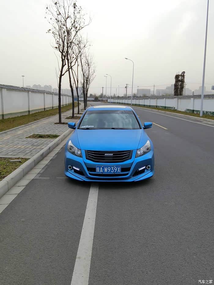

颜色的提升 让本有点商务的雅阁一下唤醒了青春的气息
我只能说 3个字
高 高 高
附上自己最喜欢的一张图

最后附上领导 本人不会玩单反 只能让领导拿手机慢慢拍了
辛苦领导了
